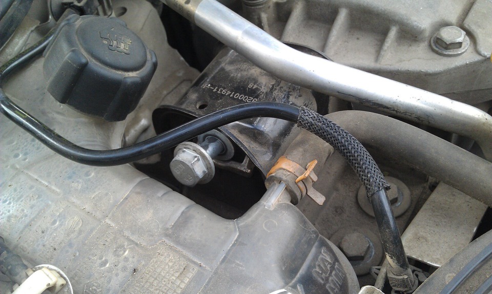

Утром полазив в подкапотном пространстве увидел что болт крепления верхней подушки движка просто болтается и не закручен, позвонил я позвонил в сервис где не давно делали машину и объяснил ситуацию, приехал посмотрели и там выяснилось что он сломан. Оставил машину там в сервисе, будут вытаскивать часть болта что осталось в корпусе, и ставить новый.
Всем спасибо за помощь ! ))))

У меня этот болт тоже лопался я пока искал причину ездил дня три и всё нормально. А у некоторых пишут что движок падает. И отломоный кусок болта выкручивается легко там резьба сквозная.
кому как повезло)) выкручивал сам болт ?
Везучий ты человек. Если на скорости этот болт ломается, таких дел наворотит, на нормальную сумму автоматом попадаешь, читал у людей на драйве. Так что тебе повезло, что остальное цело!
Мне сильно повезло что я ещё не уехал на дальняк вот там бы был ахтунг. У тебя номера болта оригинального нет ? чёт найти пока не могу.
Нету к сожалению(.

77 03 002 868 болт правой опоры двс
Спасибо.
Проблема не единичная у меян у друга 2 раза этот болт ломался, болт ставь только оригинальный
Я не знаю чего там поставят в сервисе (( не было времени купить оригинальный.
Очень ответственный болтик, виновата перемудрёная французами конструкция кронштейна опоры! проконтролируй чтобы его грамотно затянули! Насчет шкива коленвала не спрашивал?

Перетянули. Не первый случай. Его надо с определенным моментом кажется затягивать.
надеюсь второй нормально затянут

сам сломался … поначалу подумал что они накосячили но тут дело случая оказалось, хорошо что быстро обратился в сервис а то попал ещё на что нибудь.
