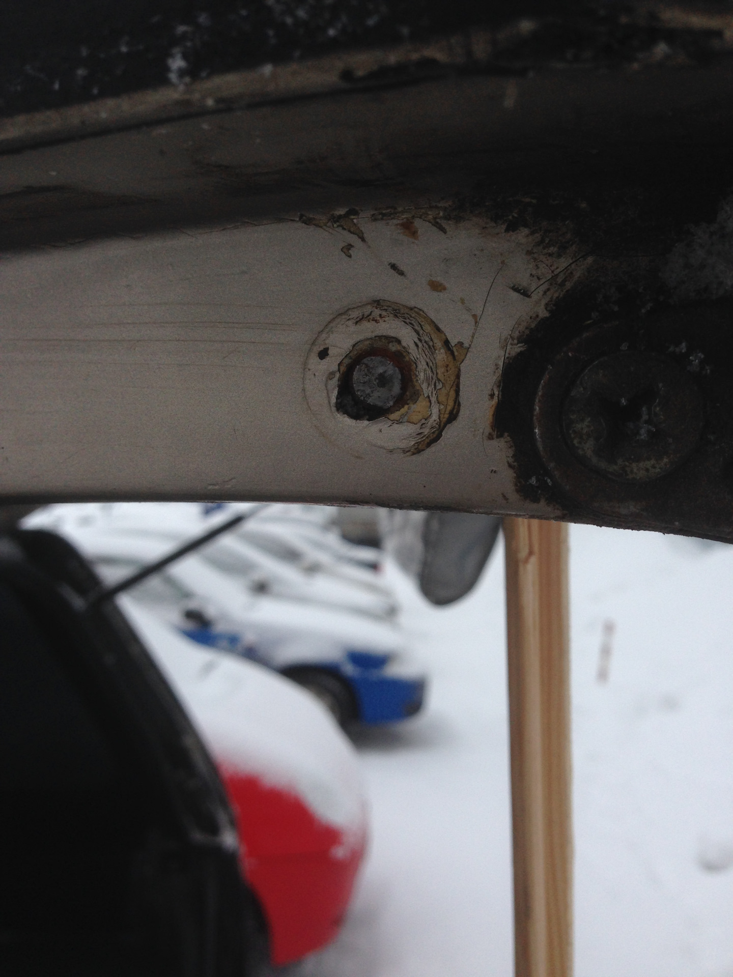

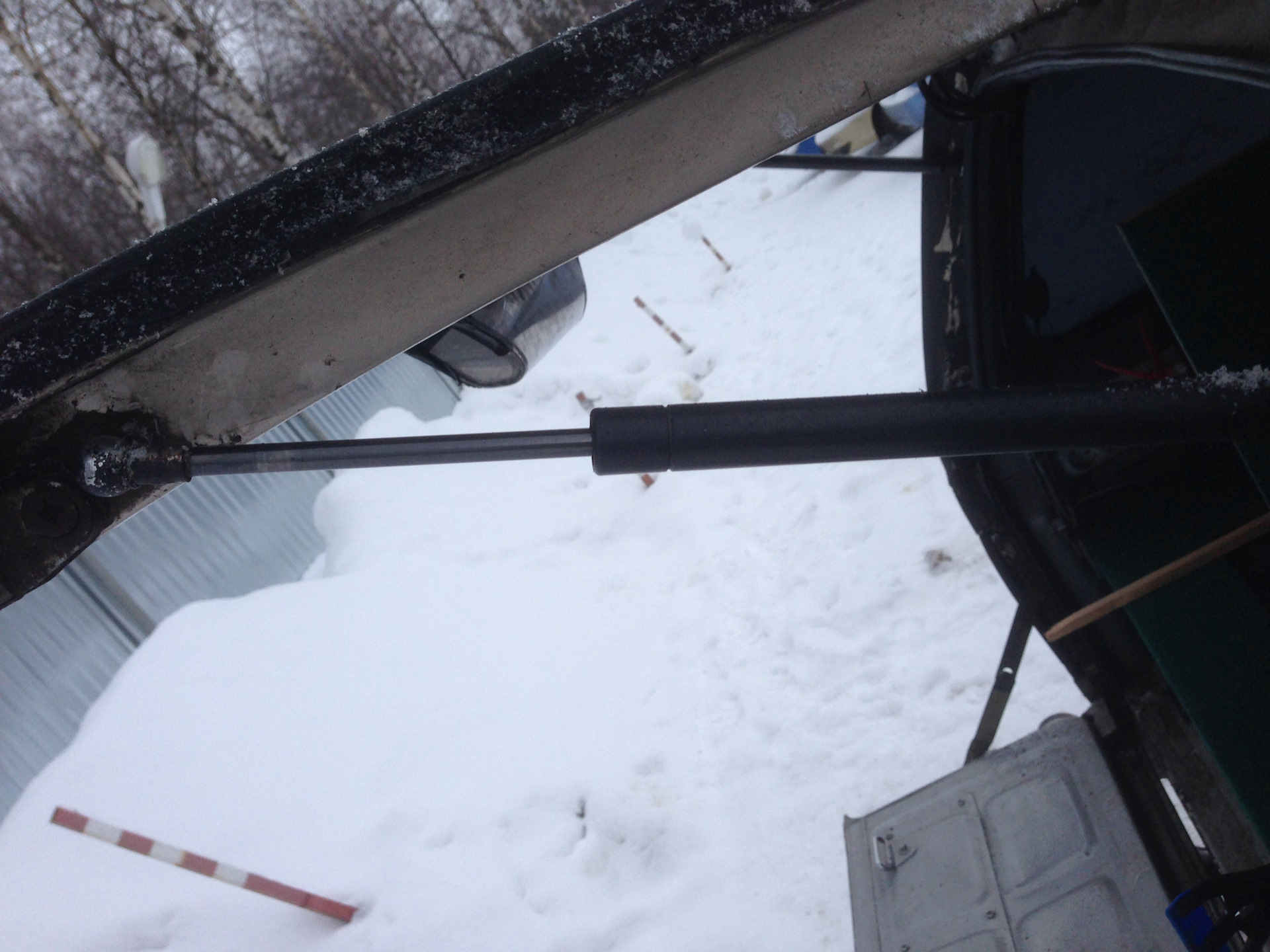

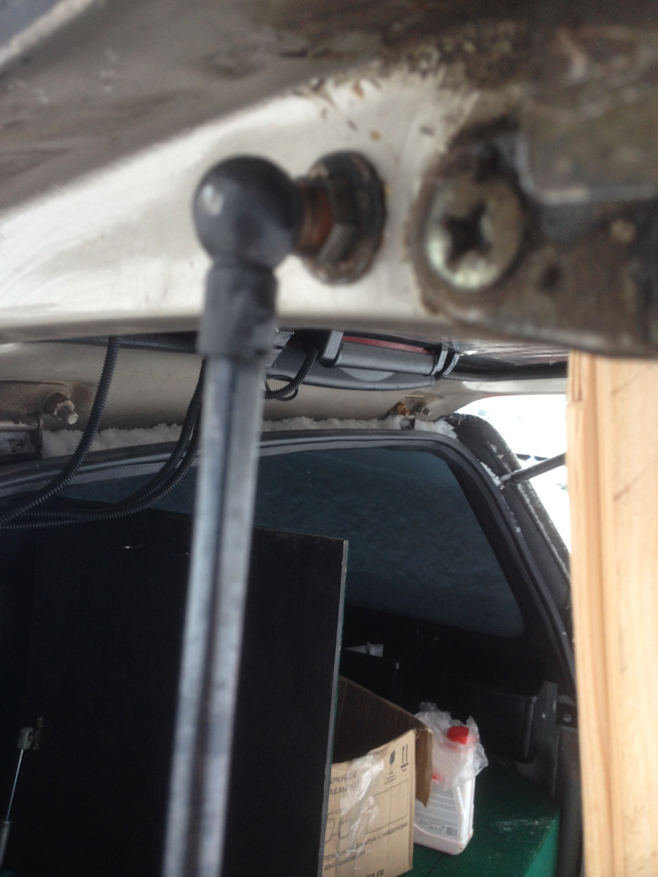

Всем добрый вечер друзья!Вчера приехав в гараж, решил заменить один из амортизаторов крышки кунга(левый), он был родной и опять не выдержал недавние морозы -38, а справа стоит вазовский переделанный под размер!3года и ему хоть бы что)))тьфу, тьфу.Плюс ещё хотел поменять подушки ДВС!Но тут засада)))отключили свет в гаражах, пришлось всё отложить на потом!Стал откручивать амор и на тебе, отломил резьбу в крышке кунга((
(Ну думаю в понедельник сделаю всё на работе!Плюнул и поехал к Сашку в гости!

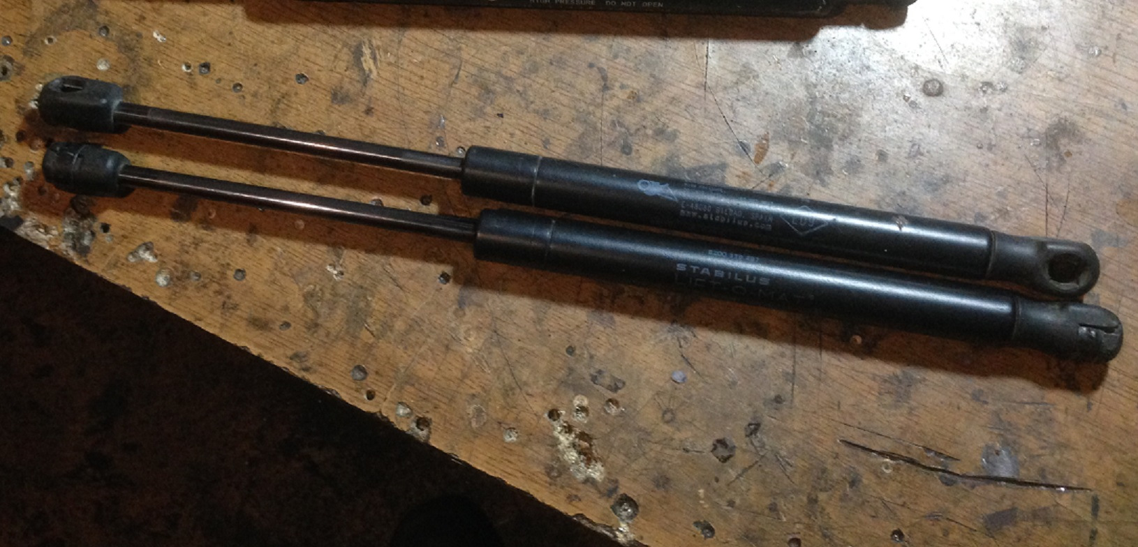

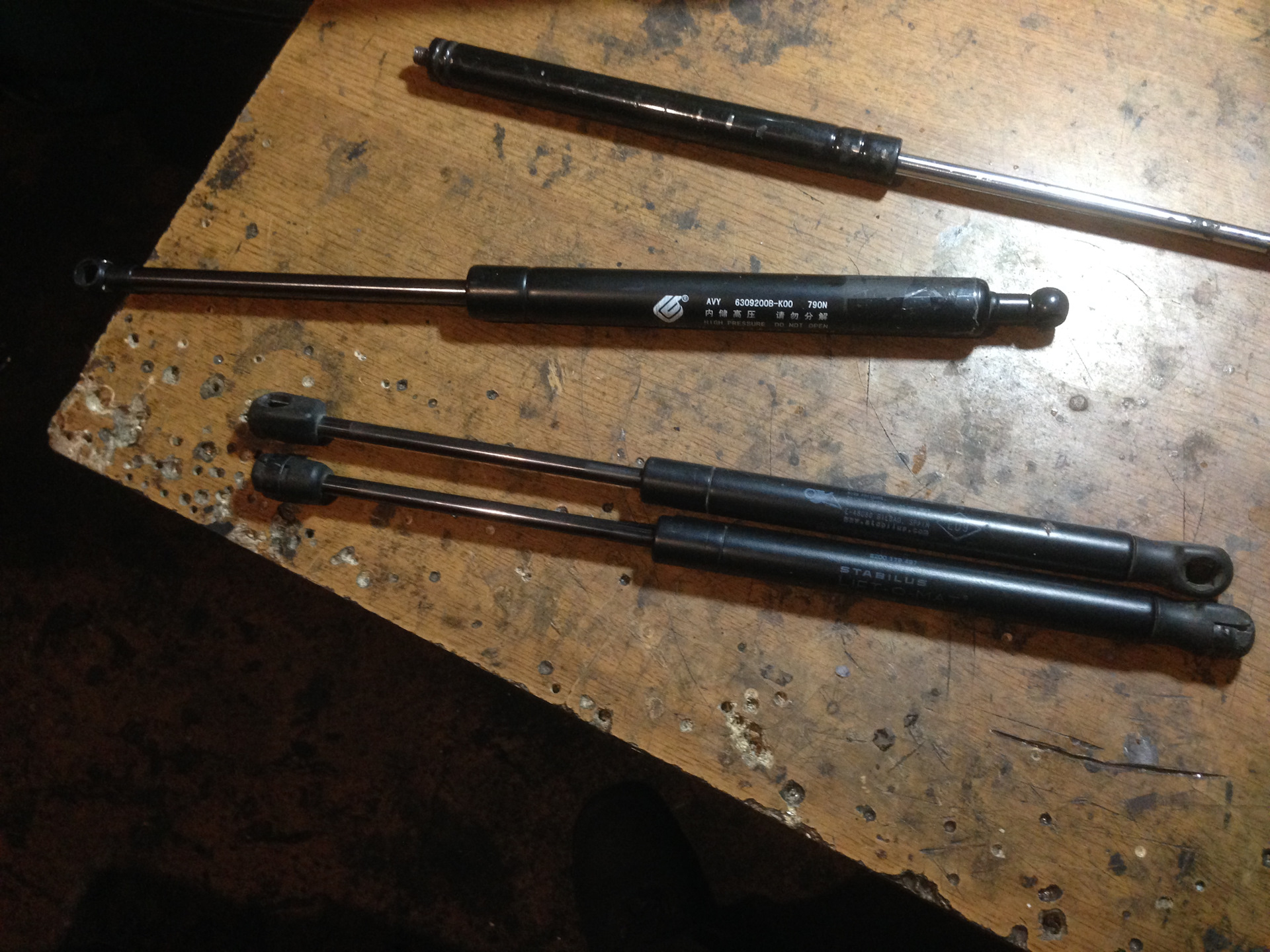

Сегодня с утра достал из запаса несколько штук!
Один из них новый на Ховер, он в размер но слишком толстый(крышка не закрывается)Придётся его подарить, как раз есть кандидат, ещё один Сашок как раз ему нужно!

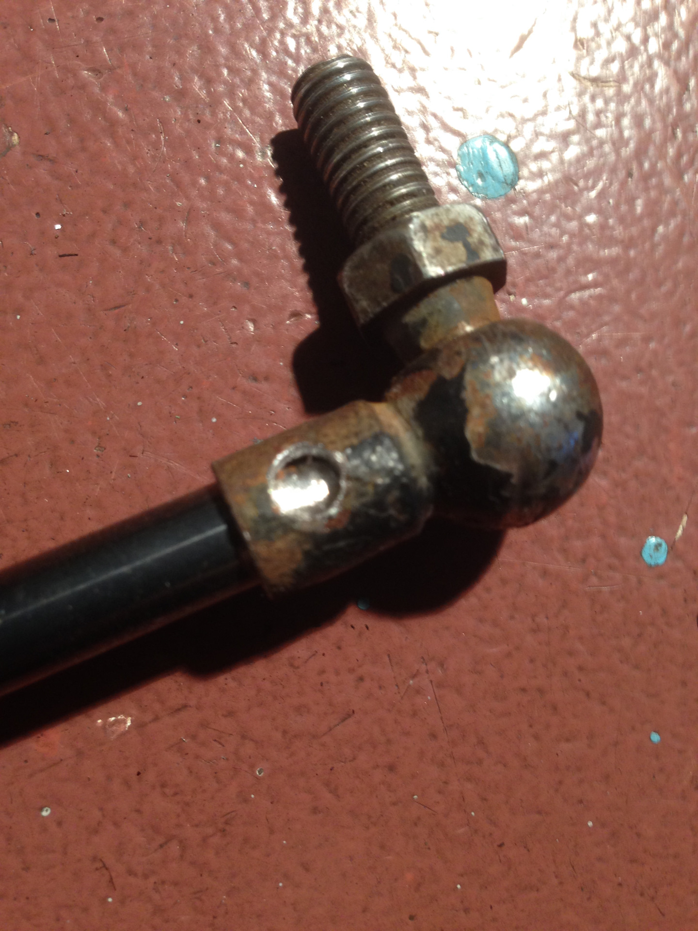

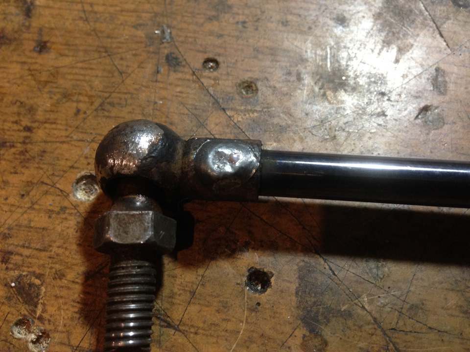

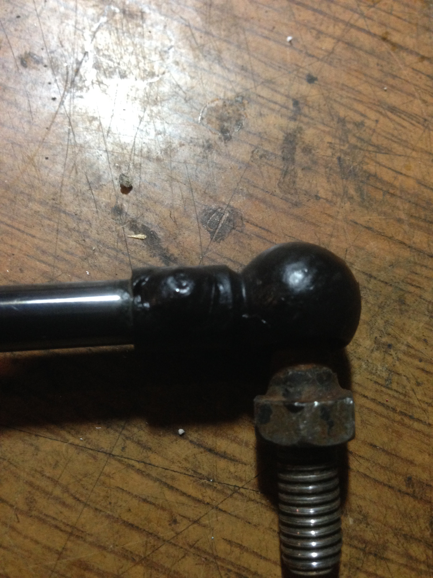

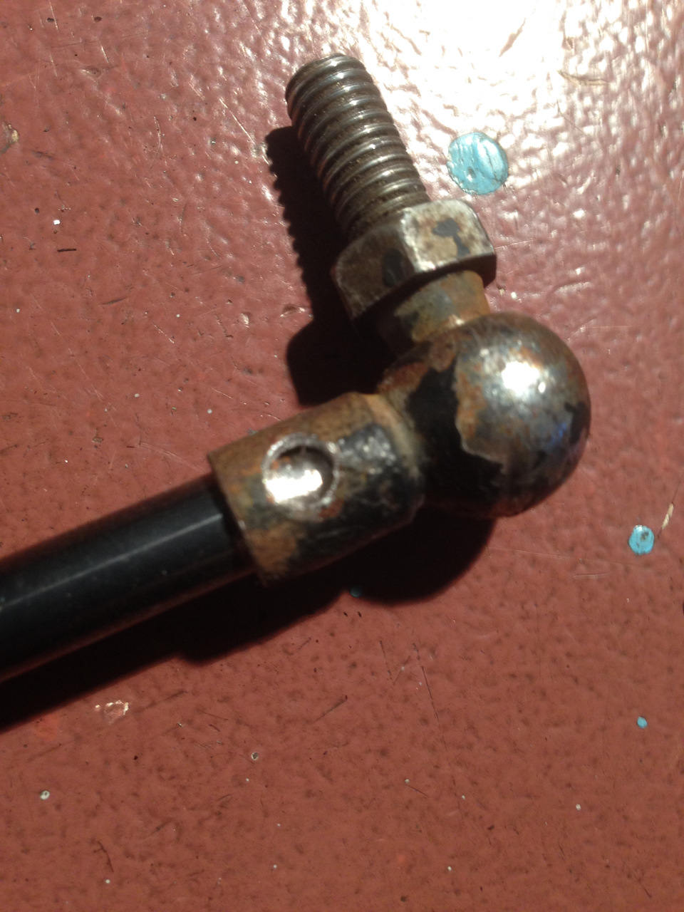

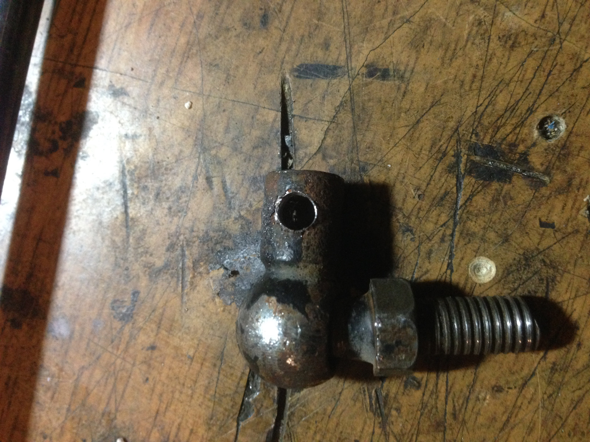

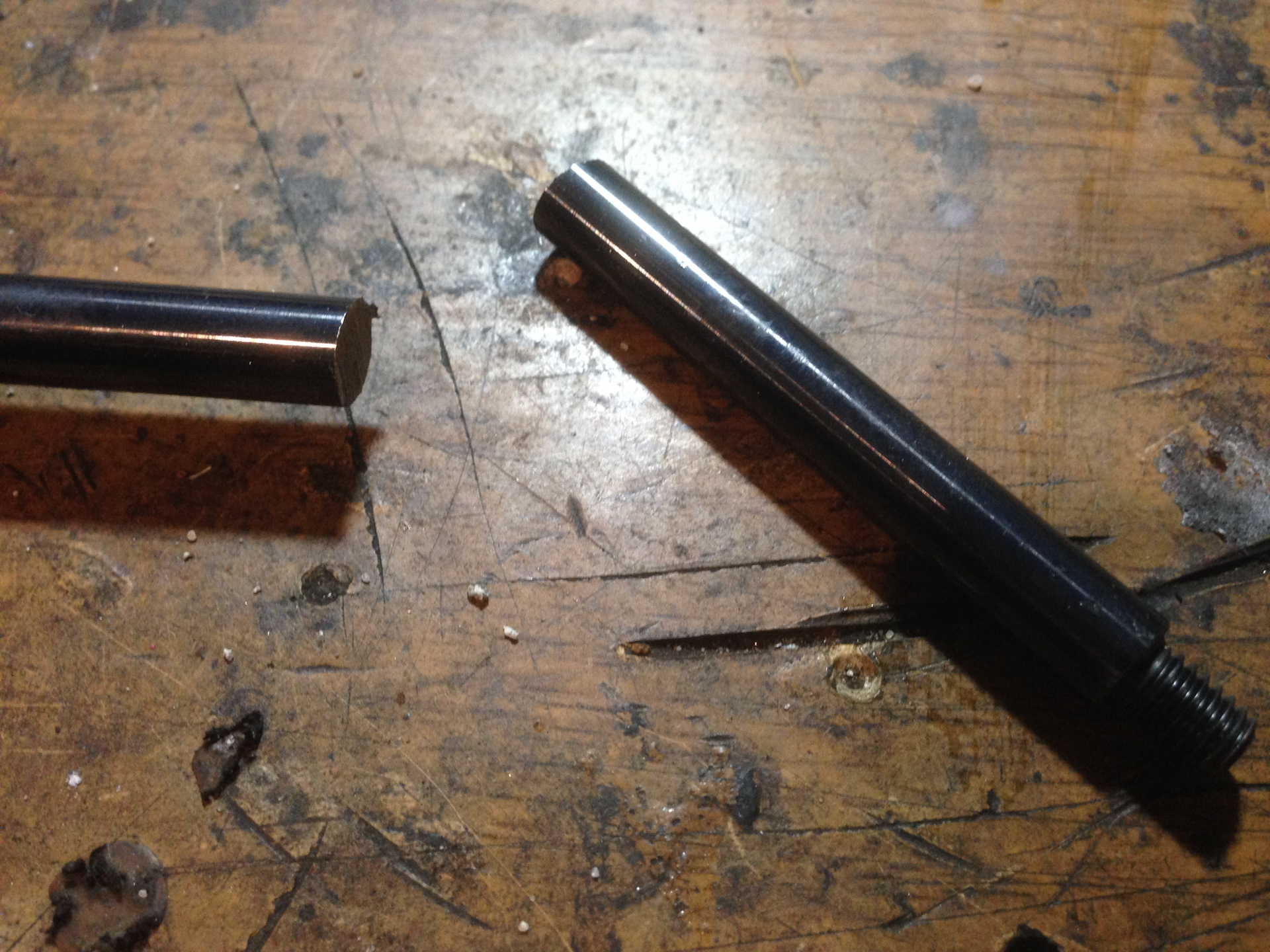

Осталось подогнать амор, чем и занялся!Делаю я просто, без всяких заморочек!Благо на чермете накрутил разных наконечников!Всё просто))).Отпилил лишнее, просверлил наконечник с резьбой,
полуавтоматом две электрозаклёпки, покрасил и готово!И ставить напрягаться не нужно!И это работает проверено и испытано!

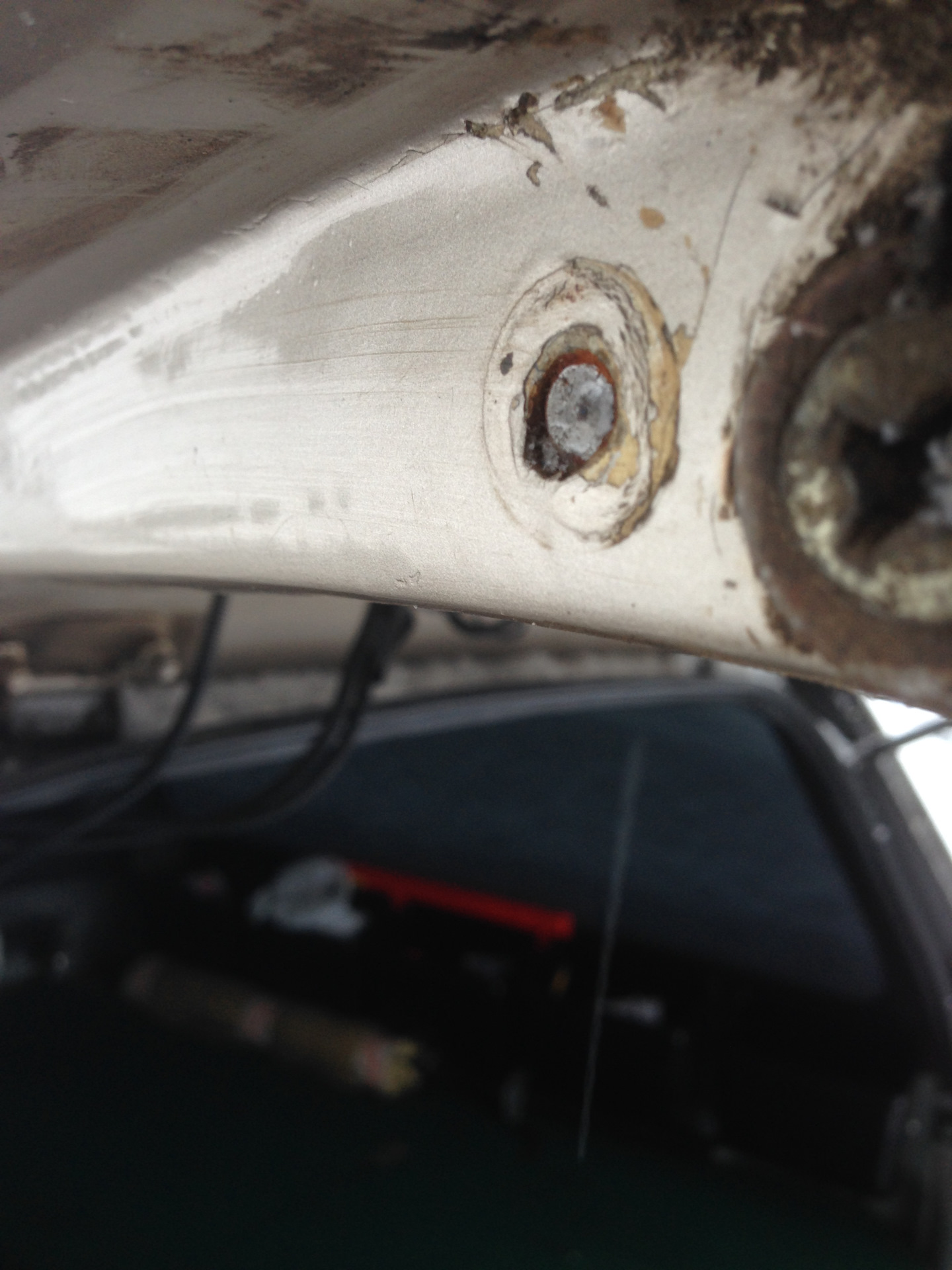

В обед сходил к машине, "шуриком"высверлил обломок и вкрутил амор!Надеюсь теперь послужит долго!И спина болеть не будет от удара крышкой)))Потом собрал ещё в запас парочку от какой то иномарки с чермета!

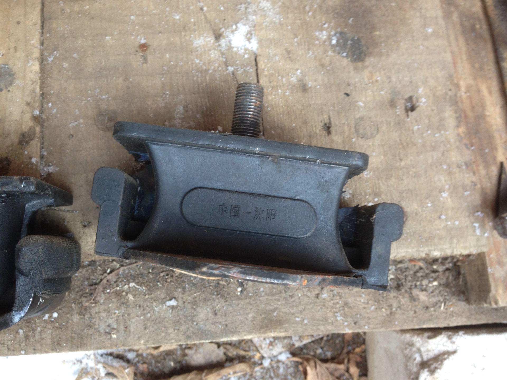

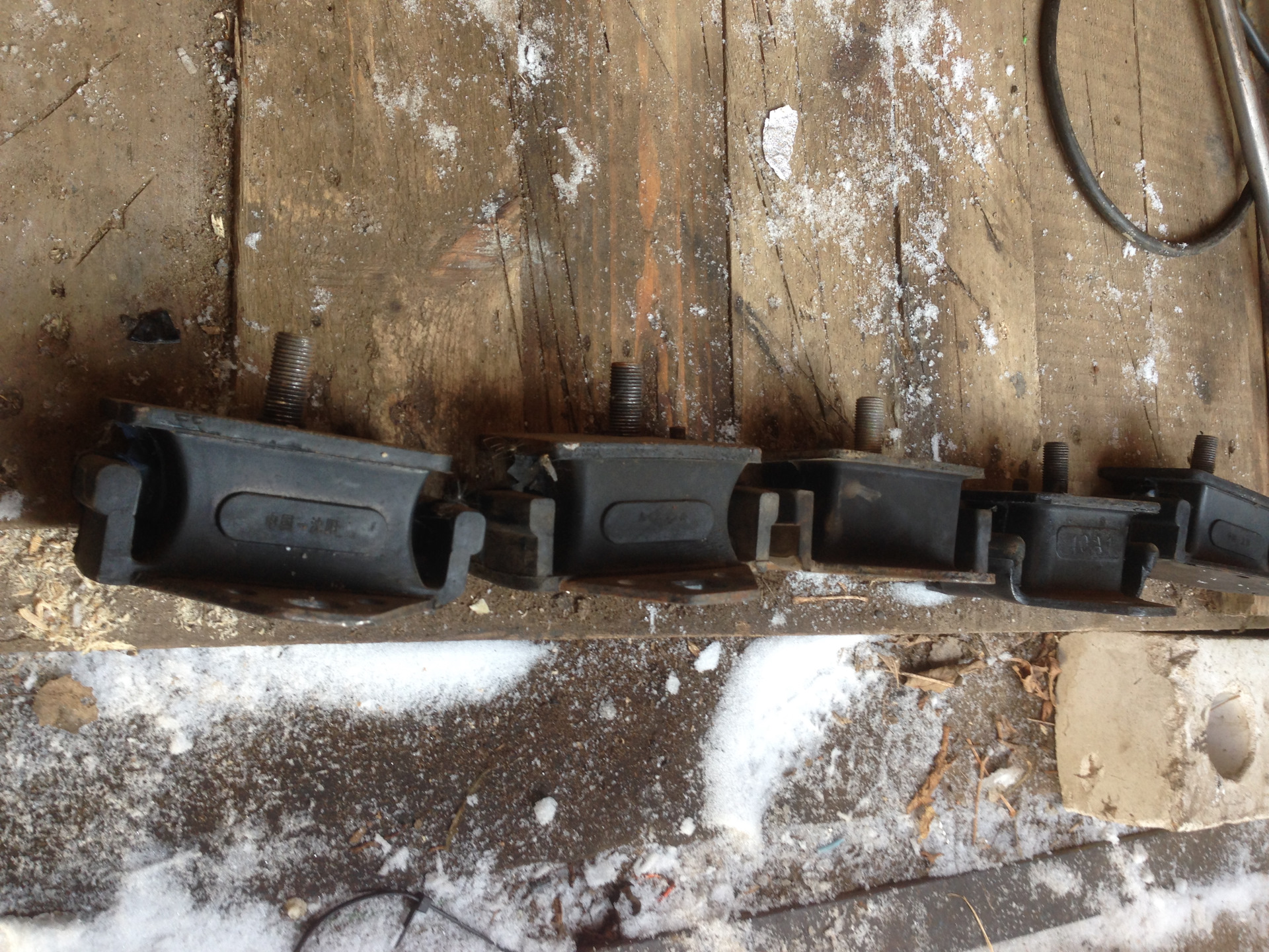

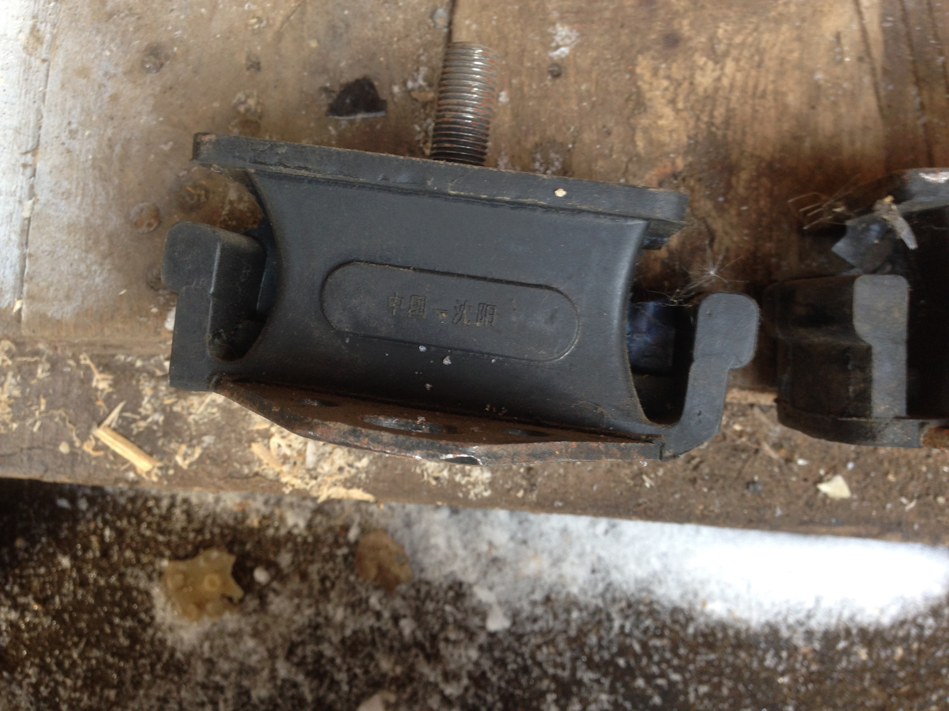

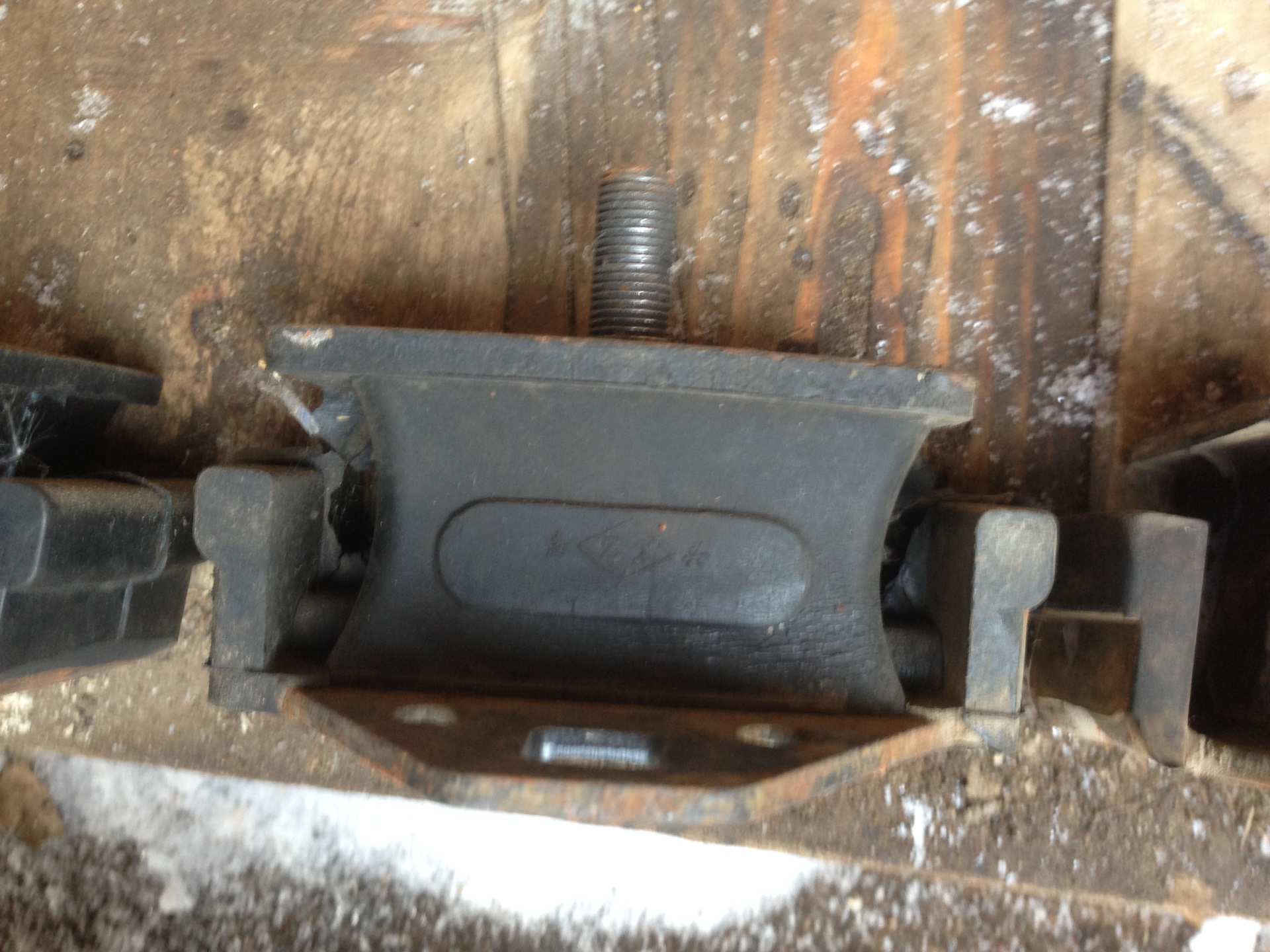

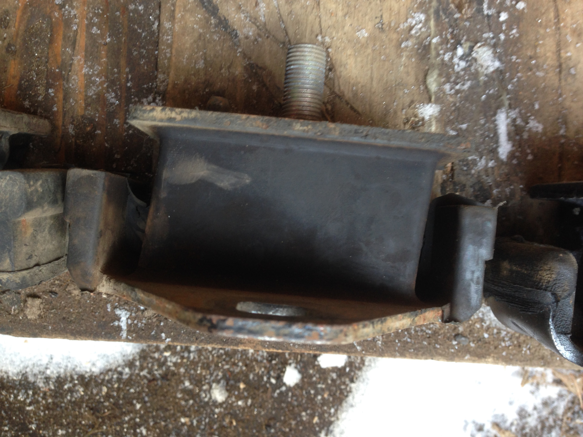

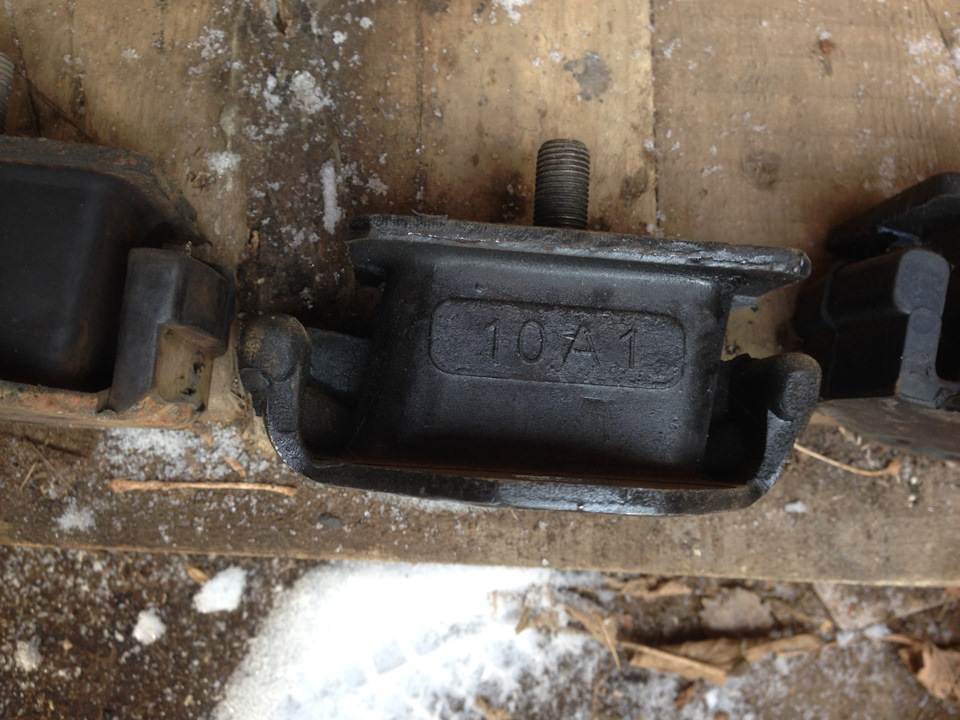

Теперь о подушках ДВС, у меня их 6шт(новые) и все бляха муха разные, косые прямые и полукосые)))какие ставить ума не приложу!Помню года три назад ставил вот эти!
Вибрация по кузову была просто пипец!пришлось снимать и ставить на место родные!Но одно не учёл, я тогда не откручивал подушку кпп а нужно было! Кто то пишет что у многих вибрация после замены опор двигателя, типа потом проходит!Приработается притрётся)))У кого как было?

вроде как Дир и Сэйф одинаковые подушки, только по картинкам желательно убедиться и бж прочитать, парт-намберы и магазины присутствуют, сравни со своими номерами и производителями. Бог в помощь.
Сань на рисунках они все прямые и ровные а приходят косые и полукосые)))
А для китайских глаз они прямые! :-)
)))точно))
LM69
ёкарный бабай)) тогда в хороший чайна-магазин с грамотным продаваном, но таких еще поискать нужно, у тебя вроде есть постоянный, фото выкладывал, от наличия на витрине все облизывались
там тоже все косые
а родные нормальные?
родные, прямые кирпичики из мягкой резины!
бЯдА :((

все четко, а теперь погугли, помогу чуть : 9366858.ru/podushka-dvigatelya-gw-deer-42-44
Я себе давно уже опоры на ваз переделал на кунг. Только прикрутил их в другое место, к замку. А с подушками и в правду беда, не разу не видел равных. И рвет у меня их постоянно (((

Про подушки. Если вибрация и грохот в кузов, то, имхо — жесткие они, правильно?
А если попробовать чутка сквозных отверстий насверлить в резинках?
Все равно все сразу не износишь…))))) Выбрать пару, каких не очень жалко и…))))
я думал об этом)нужно попробовать!жёсткие они это точно, вот отсюда и вибрация!
