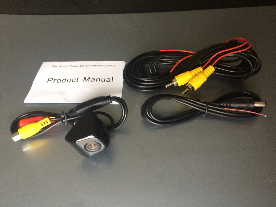

Решил установить камеру заднего вида. Камеру заказал на али.
Устанавливал в бампер, между плафонами подсветки номера. Для этого снял бампер.
Крепим камеру и вешаем бампер обратно.

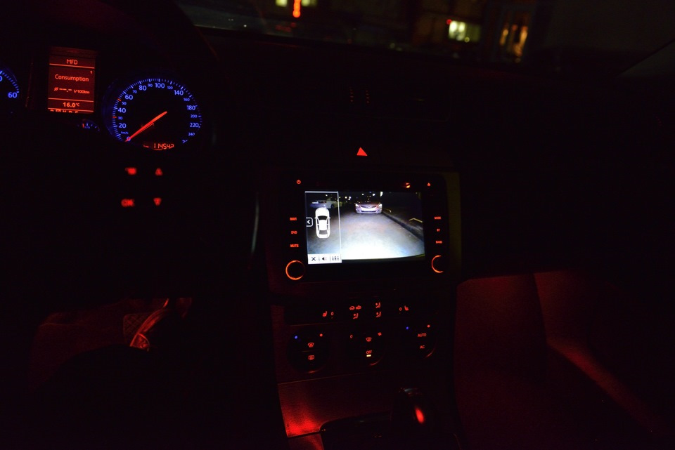

Камера на месте, проверяем работу
Качество картинки не очень хорошее, но терпимо. Может в дальнейшем и заменю саму камеру.

Когда камера без подсветки то в темное время суток, что она есть — что ее нет…
У меня нет такой проблемы)
Почему?
Потому что у меня два З.Х+ более чувствительная матрица)))

Пока не довелось ночью использовать, попробую- дополню отчёт фотографиями
