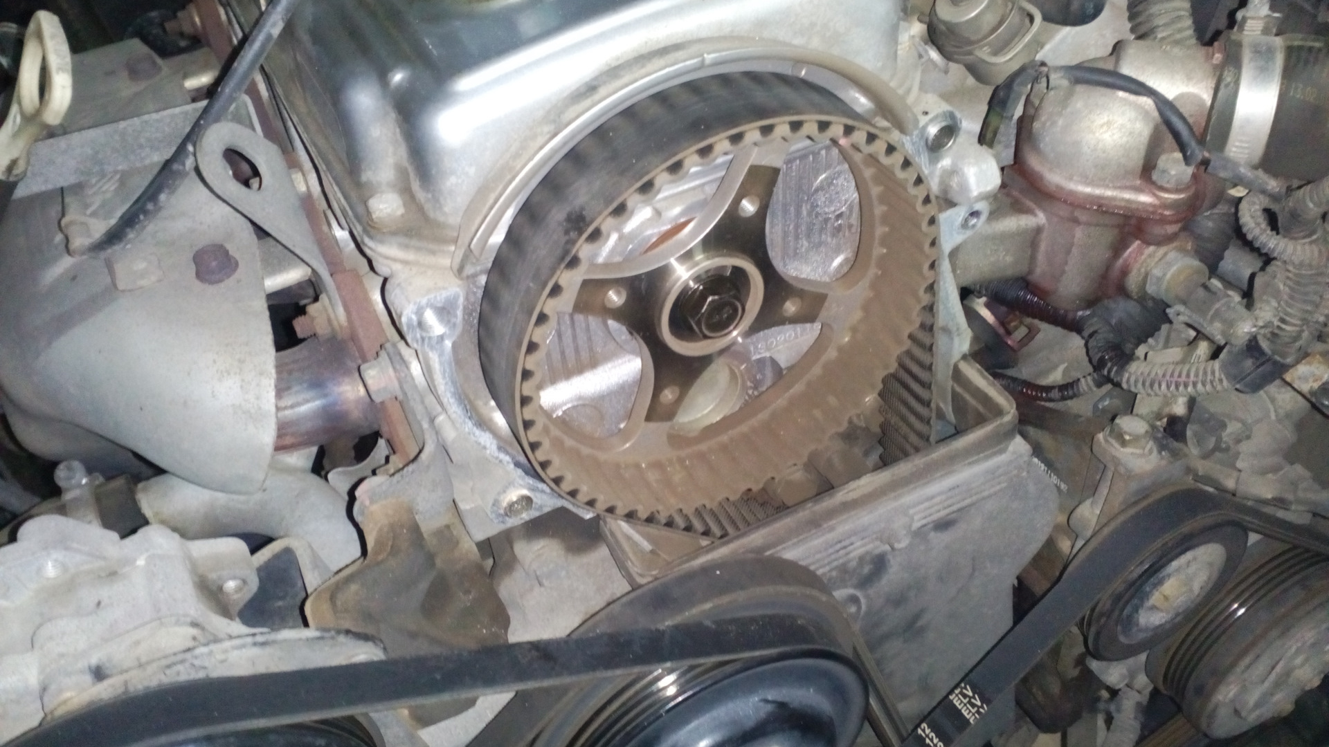

Всем привет! Пришло время менять ГРМ и заодно сцепление(потек сальник и сцепа буксует), вопрос возник, какую фирму выбрать комплекта ГРМ, и вообще есть ли комплекты в сборе? или все надо отдельно заказывать, если отдельно то сколько там роликов? по комплекту сцепления, тоже какая фирма лучше и дольше ходит? Чуть не забыл, лопнуло лобовое, вопрос тот же самый по производителю, кто что ставил?

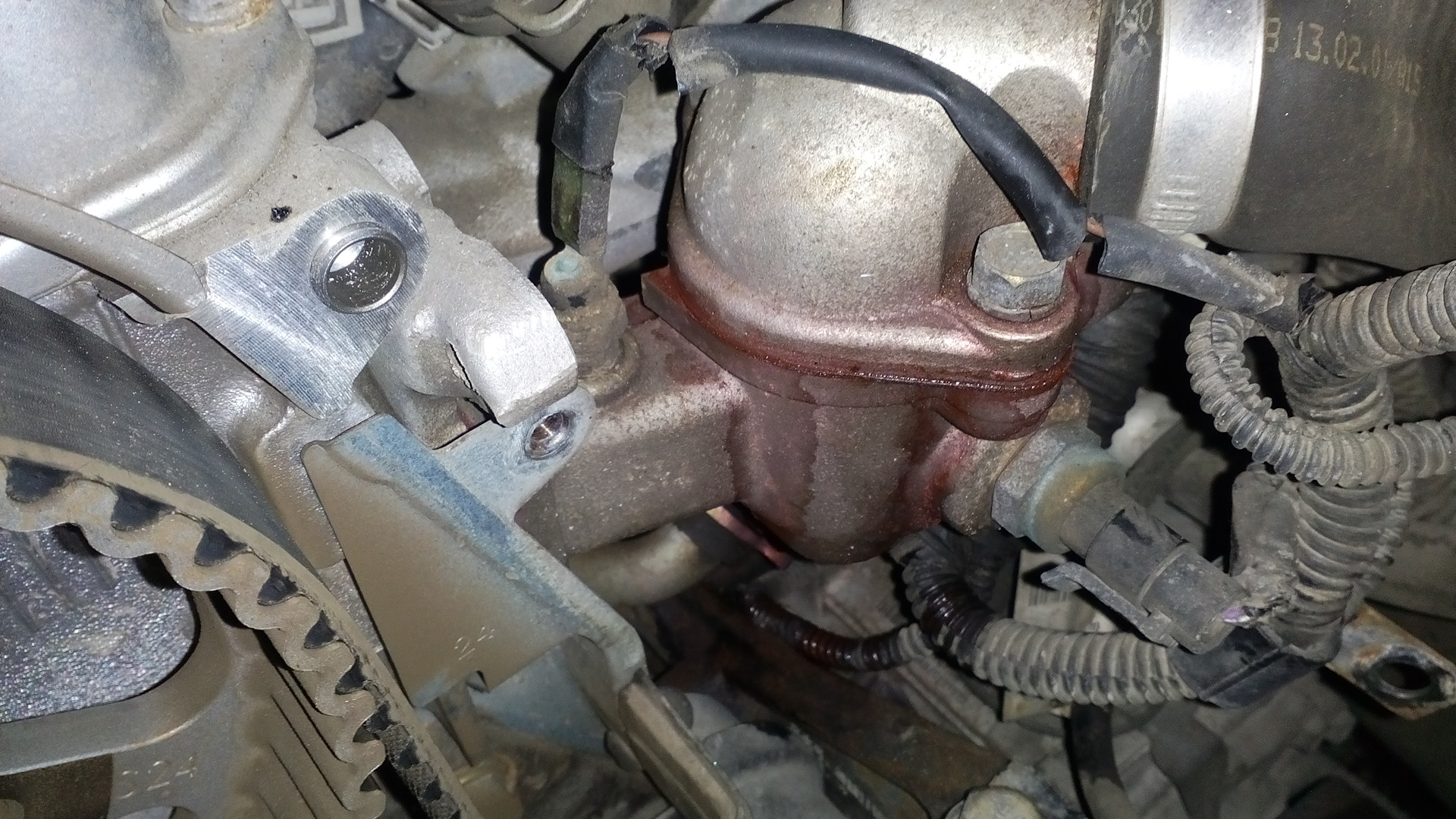

Да плюс ко всему не могу найти под каким номером прокладка корпуса термостата, потекла зараза, на фото видно!
если кто менял дайте номерок а то в каталоге я его не нашел! Всем заранее спасиба!)

Привет, комплект на грм заказал как ghera999 ниже написал. Тоже предстоит замена ГРМ у зятя на Н5 бензин. Всё подошло? Сколько накатал после замены?
Привет! Тыс 50 прошёл уже
Прокладка корпуса термостата SMD184011. Попробуй подтяни хомут патрубка радиатора га корпусе термостата.
Пробовал с прокладки ссыт ! Как запчасти придут сделаю бортовик!) Спасибо за отклик!
Брал комплект митсубоши. 3200 ГРМ. Помпа родная оставил. Прокладку не заморачиватся. Герметик в помощь
Недавно спрашивал по ремням и роликам. Ответы здесь. www.drive2.ru/l/465552740605493313/
Всем спасиба огромное, все заказал!
Работаю на складе запчастей Комплект сцепления и ГРМ собираи по отдельности так качество каждои позиций Гарантирована.
Сцепа рекомендую (ТАКОГО КОМПЛЕКТА НЕ СУШЕСТВУЕТ ВСЕ ВМЕСТЕ )!

ГРМ (Такого комплекта с этими производителями нету)
Gates 5374 XS Ремень зубчатый
Gates 5257XS Ремень балансировочного вала
Koyo PU276033BRR1D Ролик обводной ремня грм
Koyo PU106018JRR1DW Ролик натяжного ремня
NTN JPU55-54 Ролик натяжения балансировочного ремня (если балансировачные валы еше есть)
Помпа
GMB GWM-61A Насос водяной (если нужен по состоянию)
От души! все заказал как написал!)

Я так понял, это комплект для пятого?
да комплект Подходит и на Hover H5 и на H2 только бензин 2.4 Механика
Спасибо. Буду на свой искать, 2.0 л. Н3
Информация есть по ним кучя на drive у тебя 123 зуба ГРМ
www.drive2.ru/l/456838836077461586/
спасиба!)
Могу помочь только по прокладке термоса. Смотри тут: www.drive2.ru/l/465763022204305598/
спасибо!)
