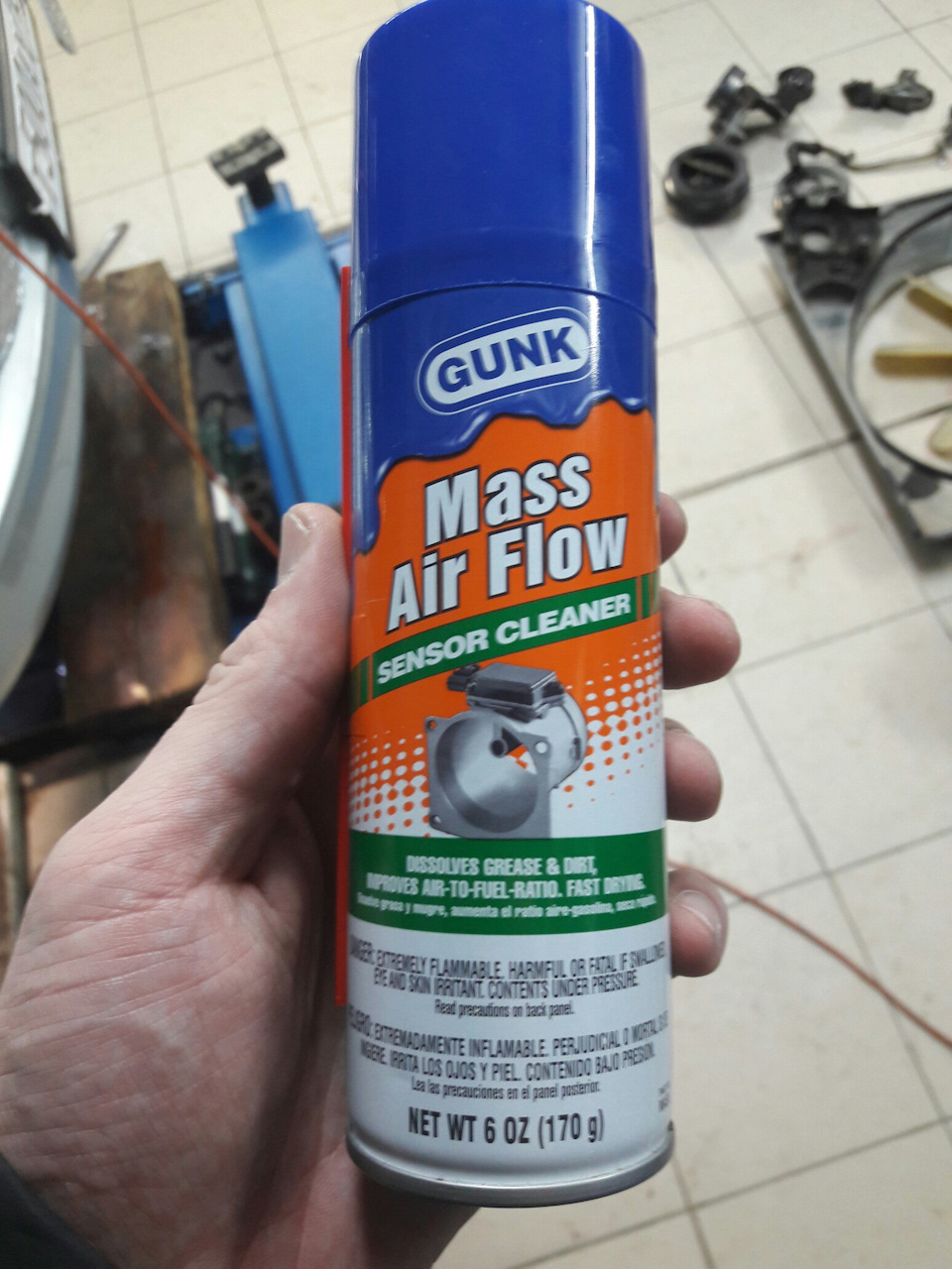

Вот и добрался до замены ремня ГРМ! История с состоянием ремня получилась такая же как с обводным ремнем! Осенью все было в порядке! Но когда открыли крышку зимой, удивление было не только у меня! С этим ремнем я ездил за 1 500 км. при температуре за бортом ниже -35…
Итак, помимо самого ремня были заменено следующие:
11214-50010 и 11213-50030 — прокладки клапанных крышек (одна начала потеть)
13568-59095 — ремень ГРМ
13540-50030 — натяжитель ремня ГРМ
9031138065 — сальник распредвала
9031143006 — сальник коленвала
PU306630ARR9D — ролик ремня ГРМ
62TB0630B07 — ролик натяжной ремня ГРМ
16100-59276 — помпа
Плюс ко всему антифриз, и заодно прочистил ДМРВ.
P.S. Прямо перед заменой ремня двигатель стал не ровно работать на бензине, были пропуски по 8 цилиндру! После замены ничего не пропало! Сейчас причина устранена временно, подробнее расскажу в следующей записи, так как это уже совсем другая история… Кому интересно, могут в коментариях предположить в чем проблема была, это точно не форсунка, не катушка, не компрессия… Да, прошу mori-arti, не подсказывай!)))
