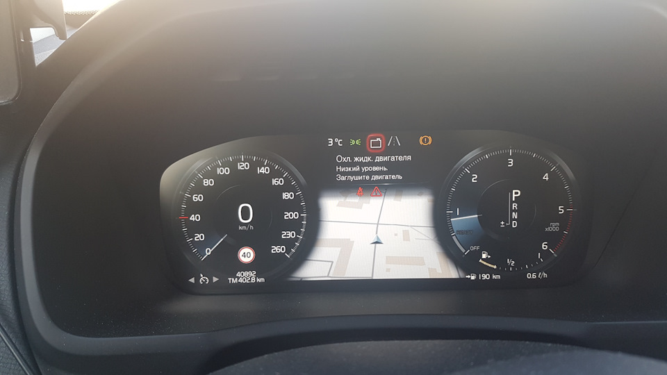

В один не очень прекрасный день, взяв с утра машину, поехал по делам. Температура -21, запуск с полпинка. Но поездка короткая 0,9 км, 2 мин., дольше греть, чем ехать. Но поскольку дальше нужно было двигаться, поэтому и взял машину. Через 2 часа, удаленный запуск, успешный запуск, подхожу к заведеной машине, сажусь, поворачиваю запуск двигателя и блим-блим сообщение
долго упрашивать меня было не надо, заглушил. Сижу размышляю: реально вытекло, может датчик сбоит, за сколько по времени вытекло, может жрет двиг. антифриз? Кляня себя за то, что "потерял нюх" и смотрю под капот только чтобы долить незармезайку, полез искать расширительный бачок, дабы убедиться, что действительно антифриза нет. Не нашел :(. Хотя все оказалось проще справа, симметрично горловине незамерзайки, снимаешь крышку и вот он. Но это я уже узнал позже.

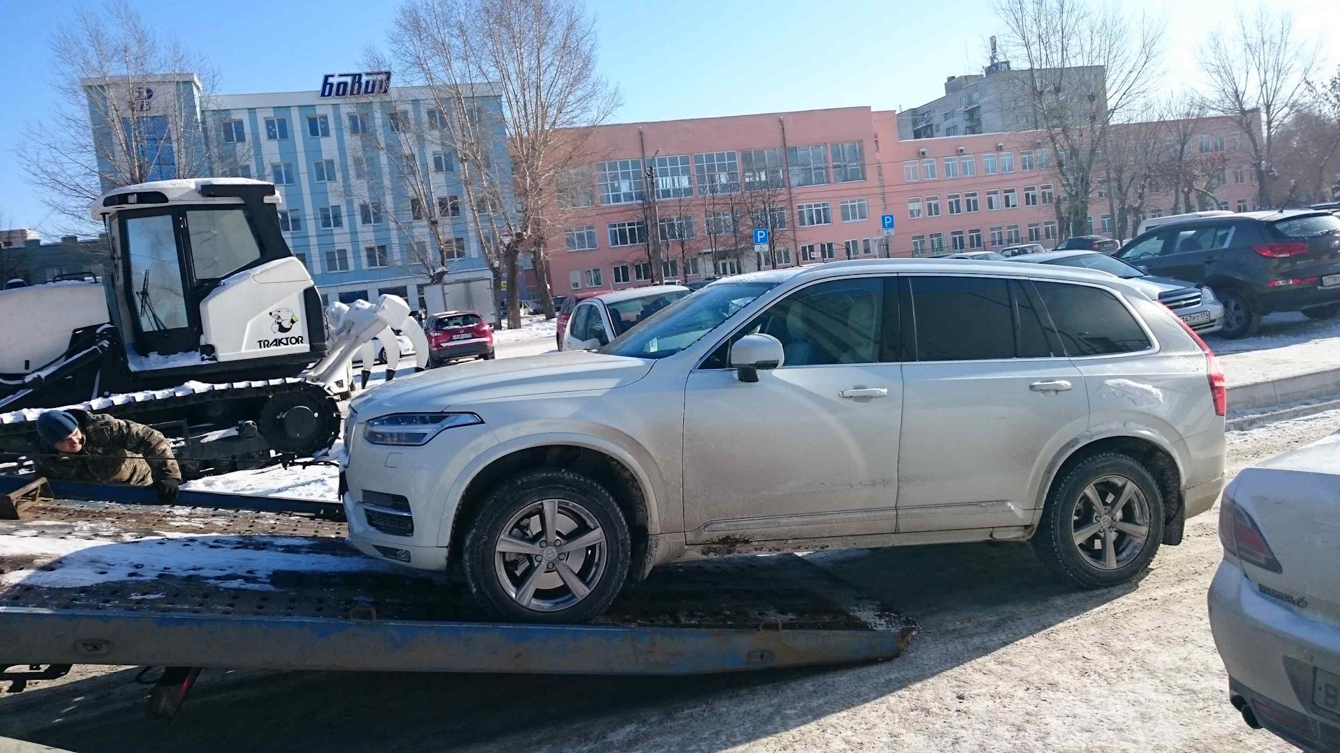

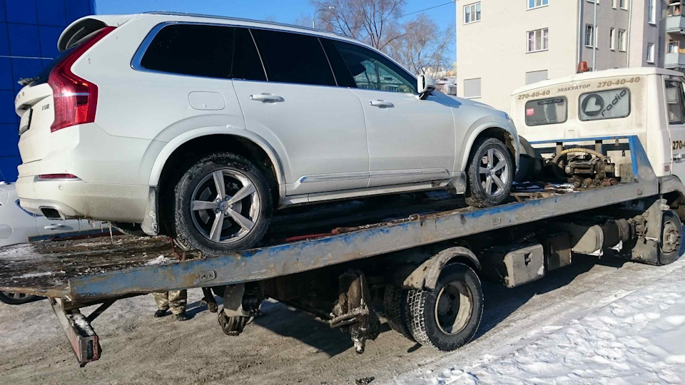

Завел ещё раз, ошибка не ушла. Звонок дилеру, звонок в Вольво ассистенс через вольвоонколл, и эвакуатор грузит. Прикольно, что напротив одного из офисов моего ОД, символично в какой-то мере.

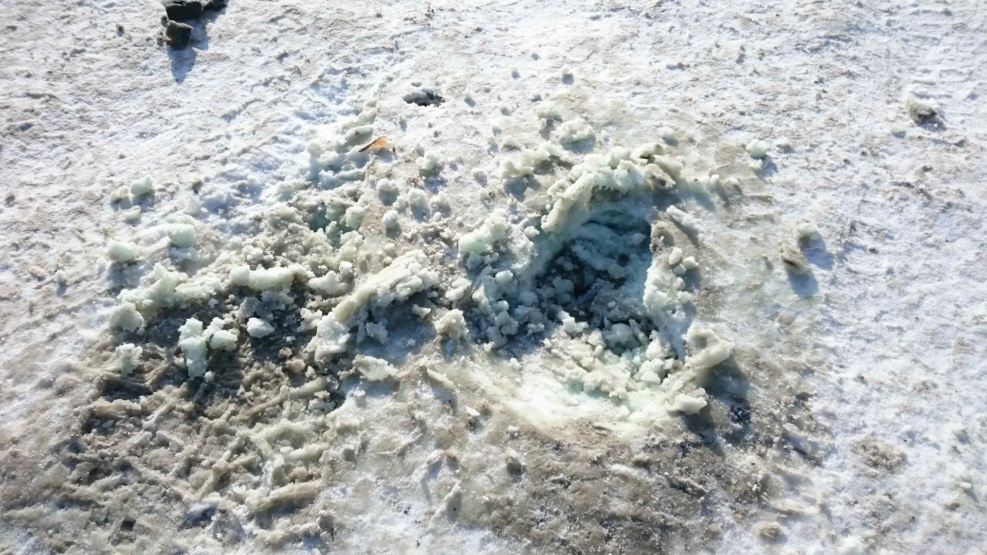

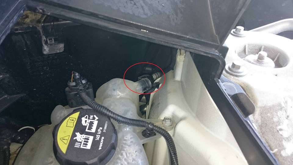

Загрузив машину на эвакуатор, посмотрел на следы под машиной — зеленый снег. Ура, двиг антифриз не съел, никуда он не уходит, наверное, ослаб хомут, и соскочил патрубок.

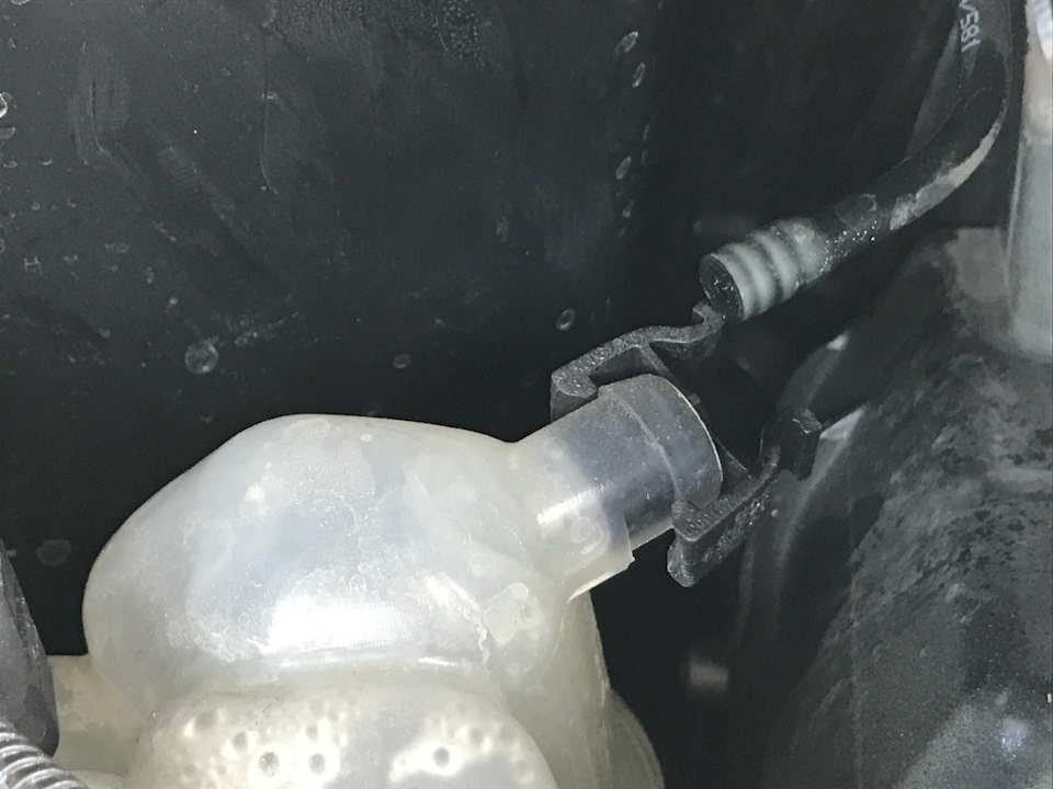

ОД довольно быстро обнаружил причину. Лопнула пластиковая трубка обратки расширительного бачка. Что мне не понравилось, что это эта трубка как-то совсем внатяг получается. Может поэтому и обломалась, раз постоянно в напряжении?
В первый раз в жизни я покатался на эвакуаторе. В первый раз машина у меня сломалась так, что нельзя было ехать. С одной стороны эта поломка — ерунда. С другой стороны, я считаю, что из-за маленьких поломок машина должна чихать, пердеть, но ехать. Если встала — то это капремонт, замена каких-то важных дорогостоящих деталей. Копеечный кусок пластика не должен быть причиной того, что я мог замерзнуть на трассе. По счастливой случайности у меня 3 дня подряд откладывалась поездка на дальняк при темп. -25…-30.
А ещё, это копеечная хрень будет ехать ко мне из Швеции, а я без машины примерно на неделю.
Буду пока кататься на маленькой t5 awd. Во вторник обещают выдать подменный авто.

Болт расширительного бачка на фото 5 имеет явное смещение с ухом, из-за этого трубка натянута. Бачок в других местах крепления не смещен?
По этой проблеме в итоге была отзывная кампания. Изменили именно защелку. Причем на MY2017 уже шли новые патрубки. С тех пор накатал почти 30 000 — полет нормальный.

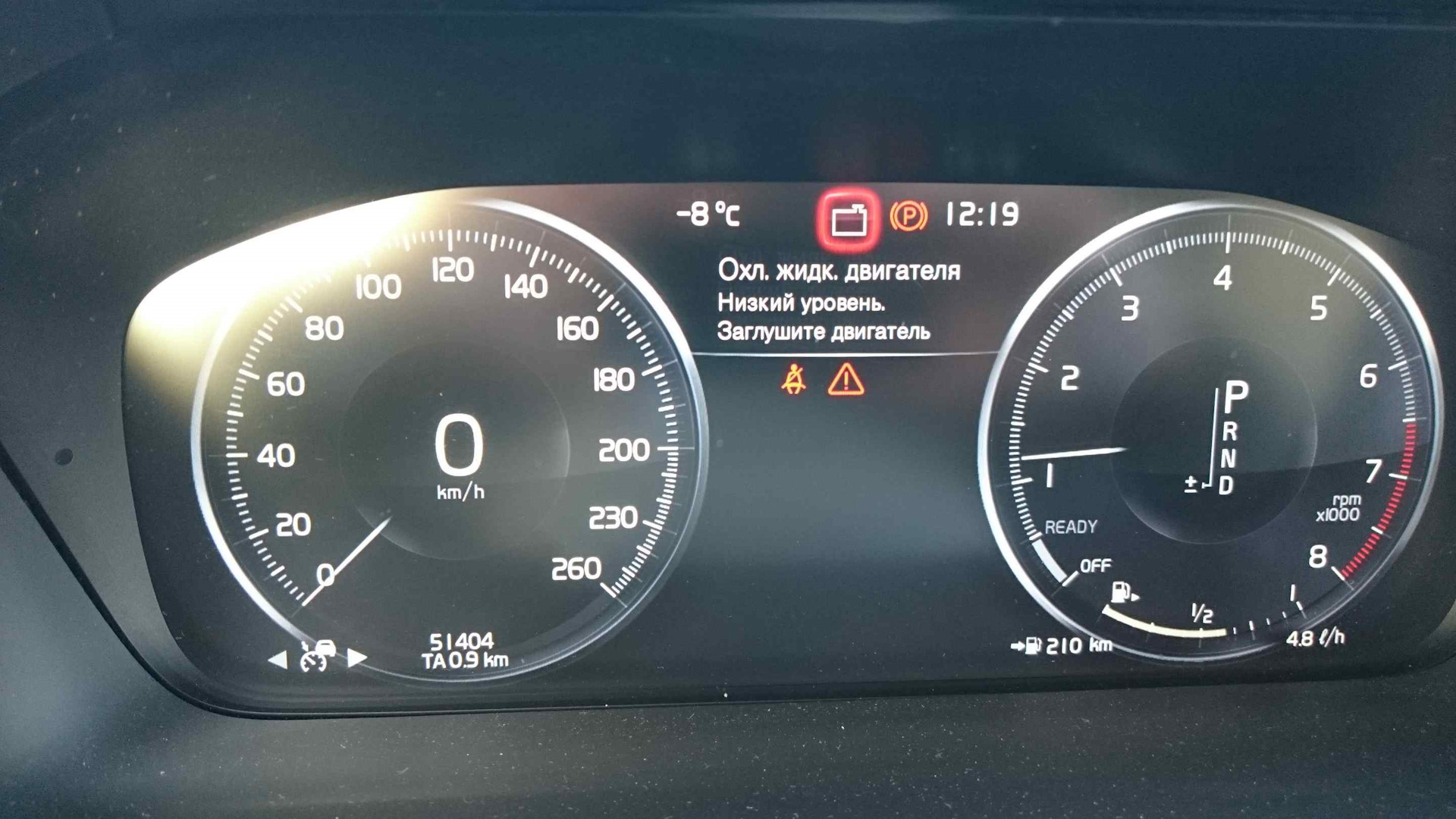

Выглядит это вот так.
один в один
Сначала было сообщение как у Вас всех. " типа низкий уровень, сродно остановитетесь и заглушите". Пока звонил в VOC оно сменилось на то, что на фото. Видимо остатки антифриза стекли в радиатор или саму систему. Под капотом всемоказалось более радостным — благодаря аналогичным фото на форуме, поломку сразу обнаружил — лопнул патрубок обратки у расширительного бачка. Итог- не взирая на сообщение, бачок все равно менять.

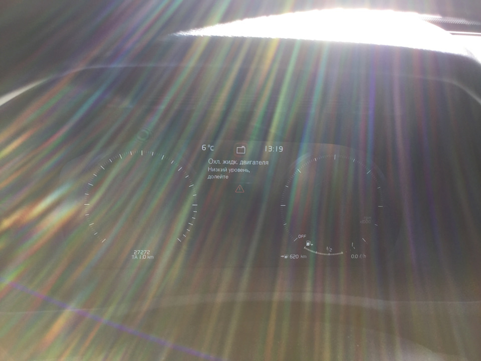

немного другое сообщение. Солнечно у вас, у нас мгла :)

Хорошо что соскочил, надеюсь ОД поменял на нормальную трубку. У меня к примеру обломило когда холода стояли ниже тридцати. На мооозе трубка садится и обламывает крепёж, у меня села на 2-2,5 см.
У меня обломало трубку, ничего не соскочило. Трубка будет не "нормальная", а просто какая положено ).
У вас на XC60? Это же самое место, такая же трубка?
На ХС 90, 60-Ка продана.
Если трубка будет как положено, то сделайте с запасом в 5 см
Не пойму. У вас старый Xc90? там тоже пластиковая трубка?Жесткий пластик можно проложить с запасом?
Новый хс90, его нет на драйве, только д5. Если трубку менять будете то сделайте её с запасом или вставку дополнительно.
У меня обломило сам штуцер, трубка посажена на него по принципу термоусадки видимо. Полностью дебильное инженерное решение, имхо. Чем их не устроил патрубок- хомут- шланг я х.з
