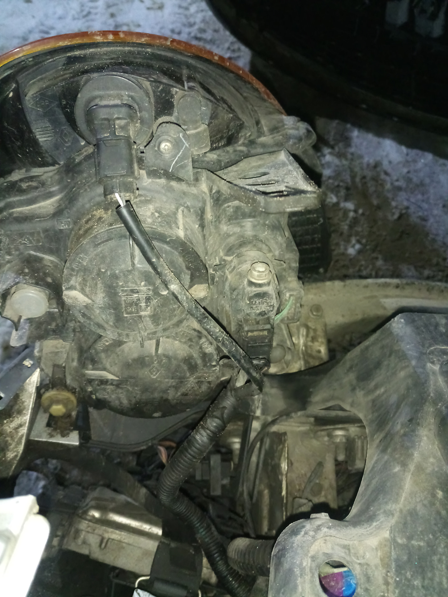

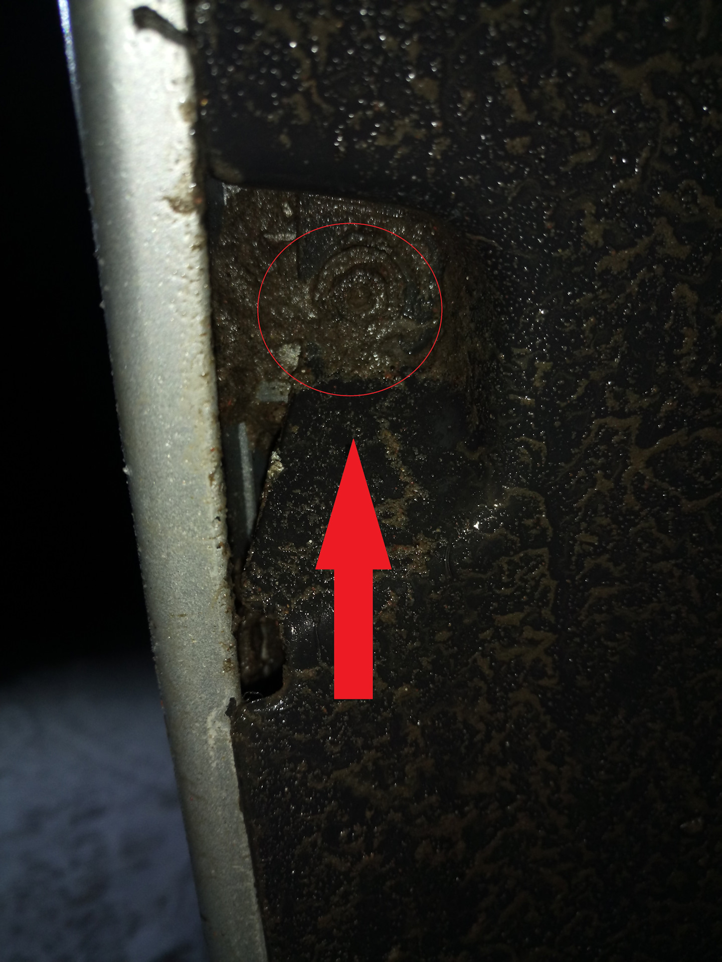

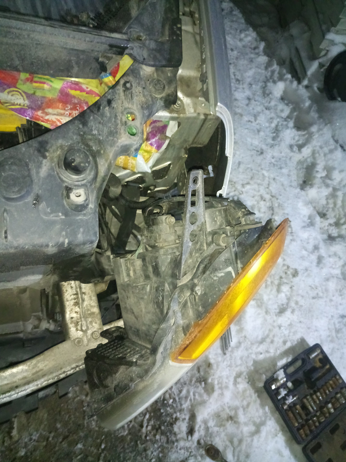

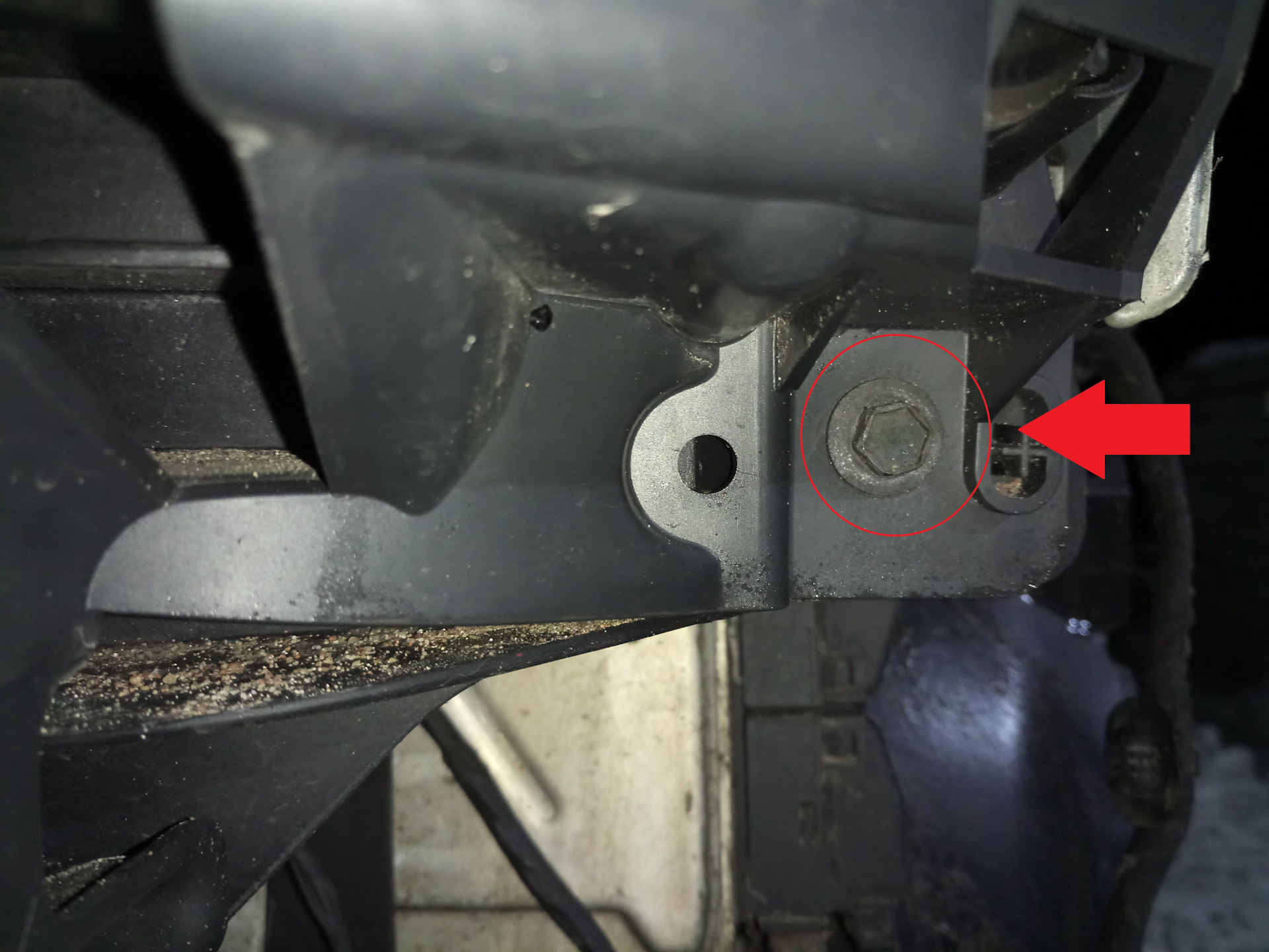

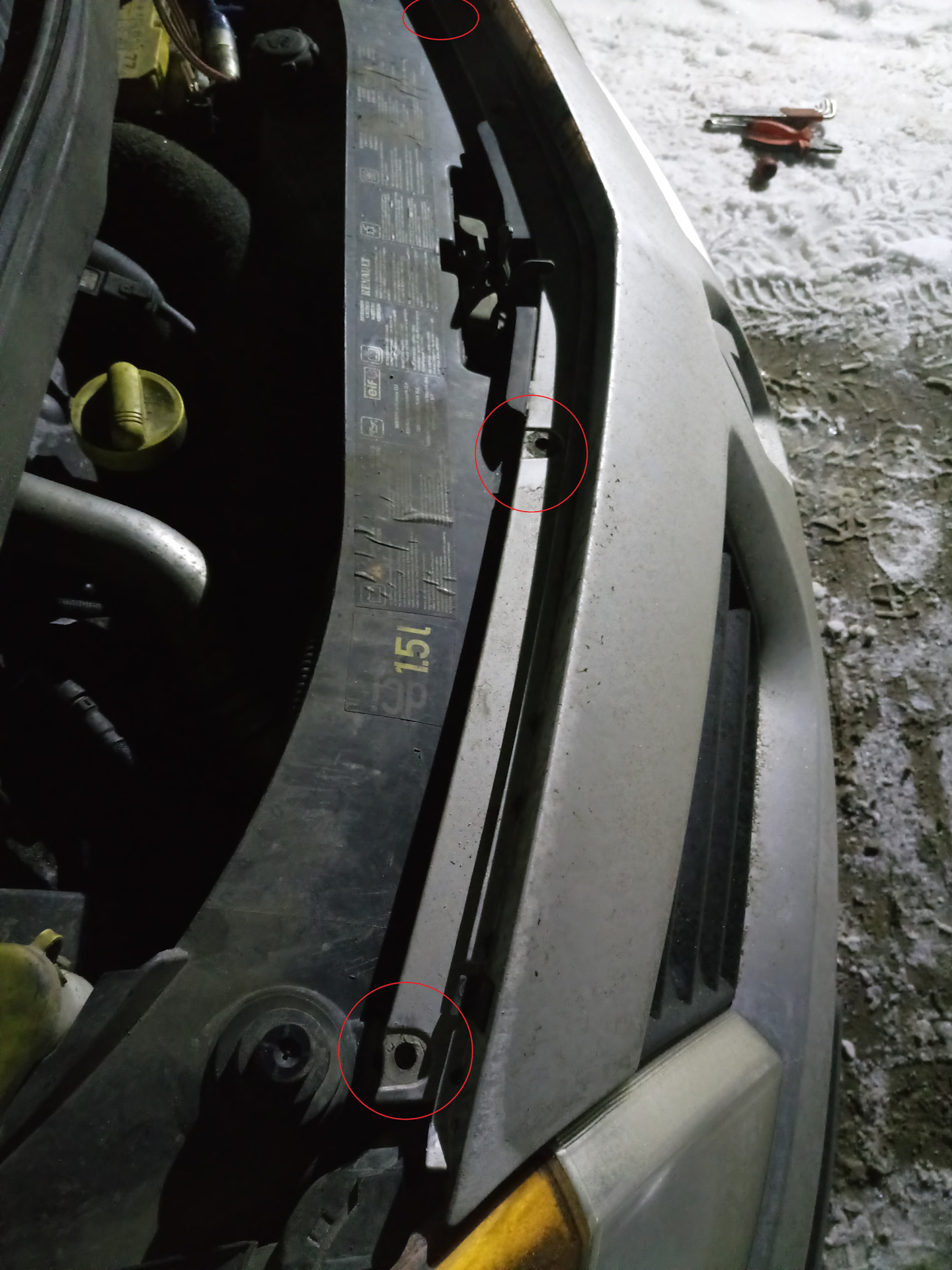

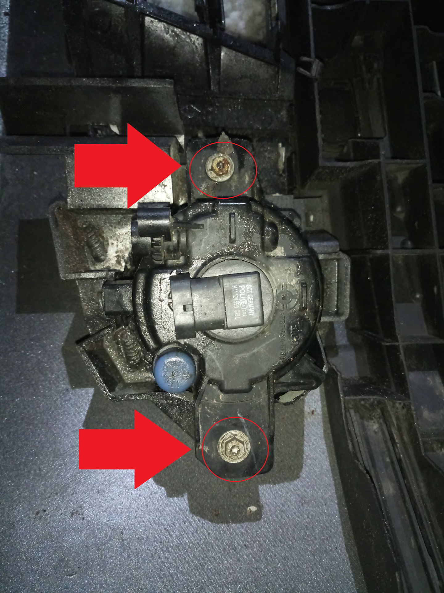

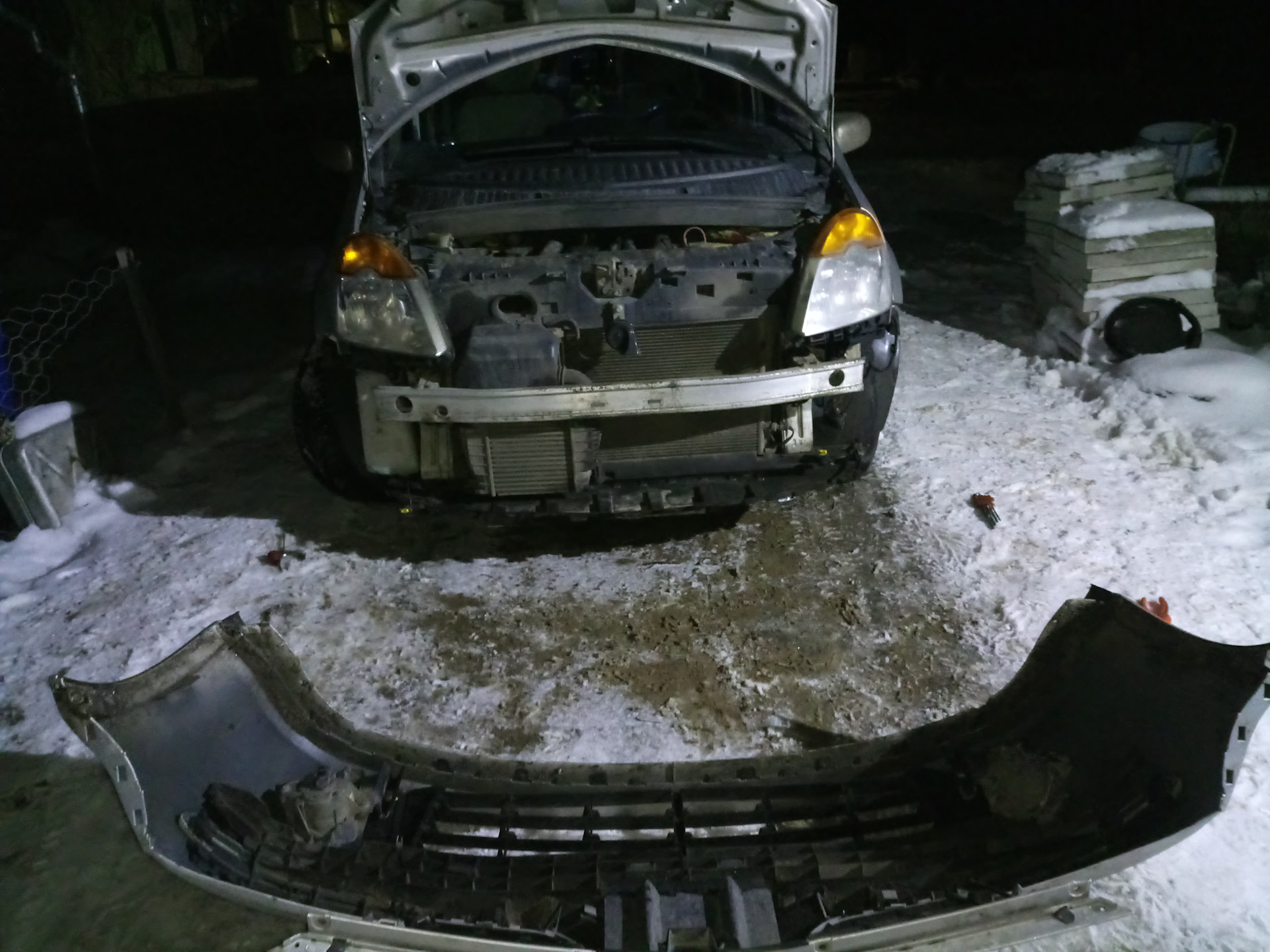

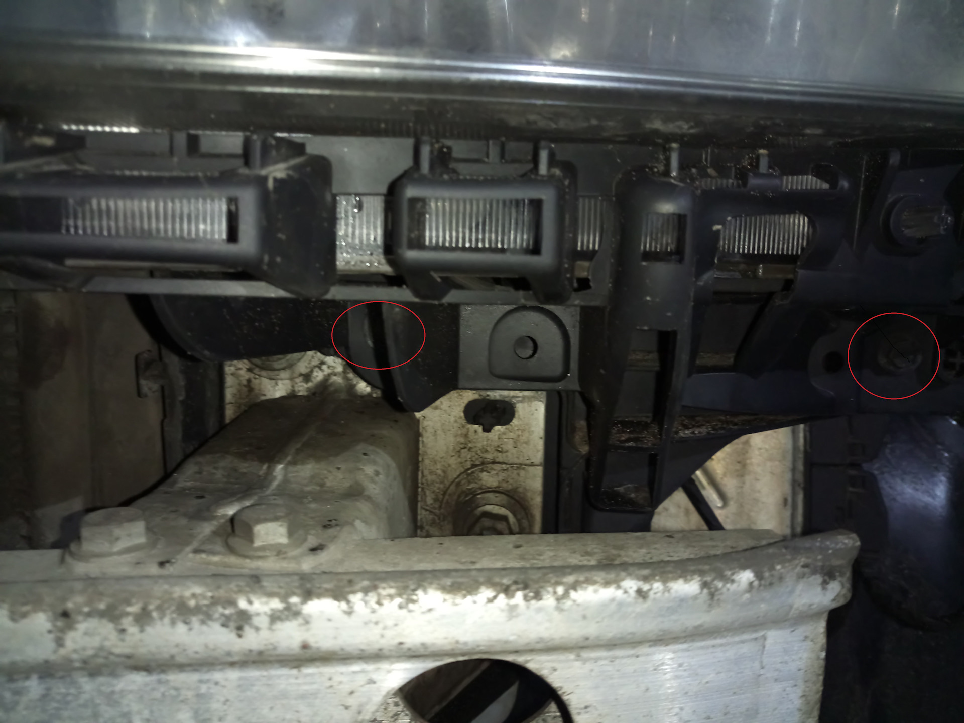

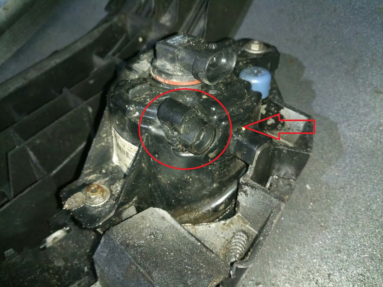

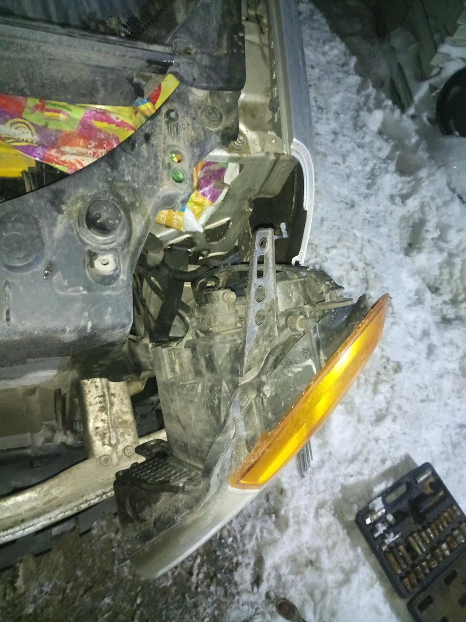

Замена лампочек на машине, а еще расскажу как снять фары, бампер что бы добраться до всего этого, может кому пригодится.

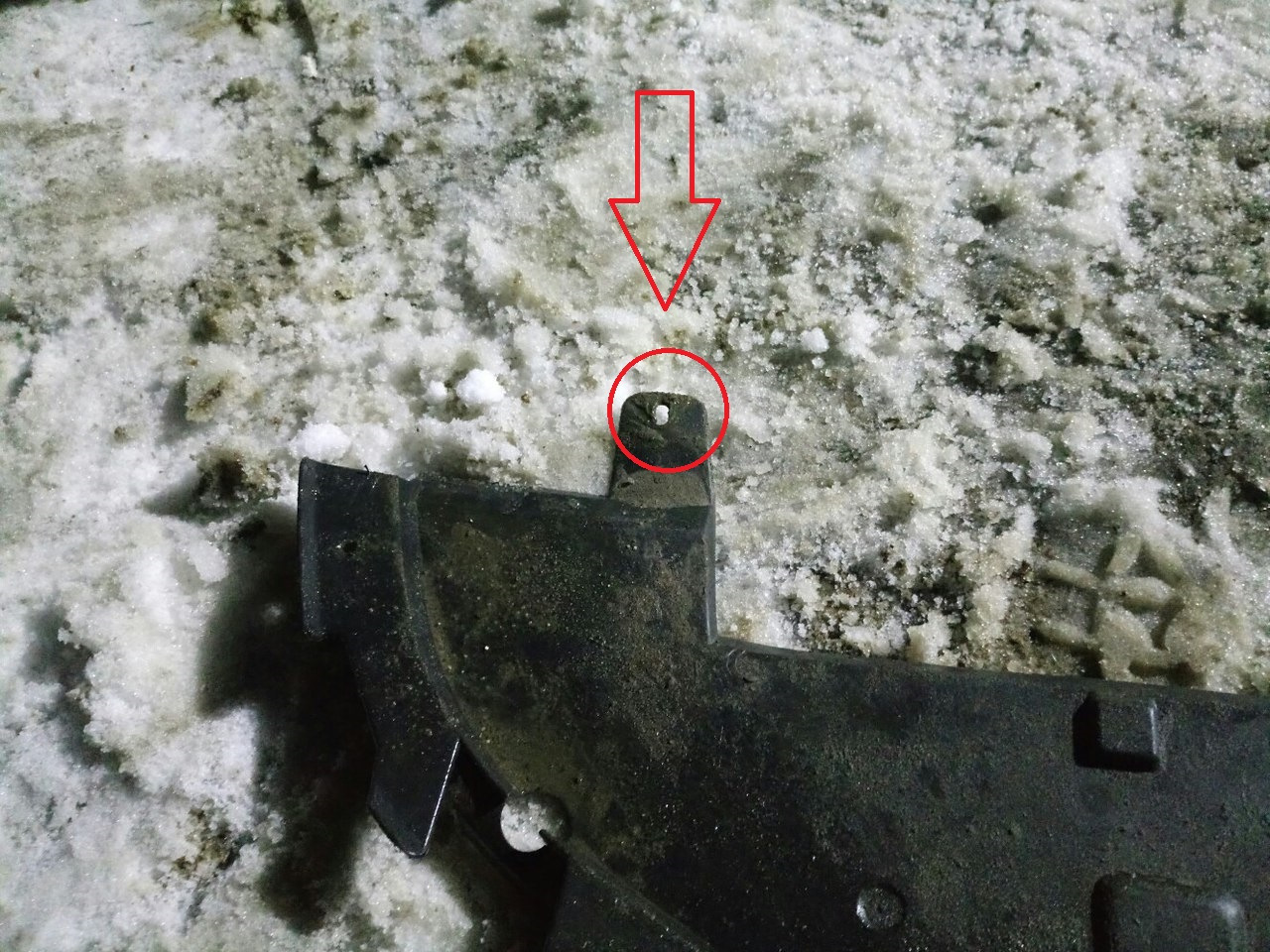

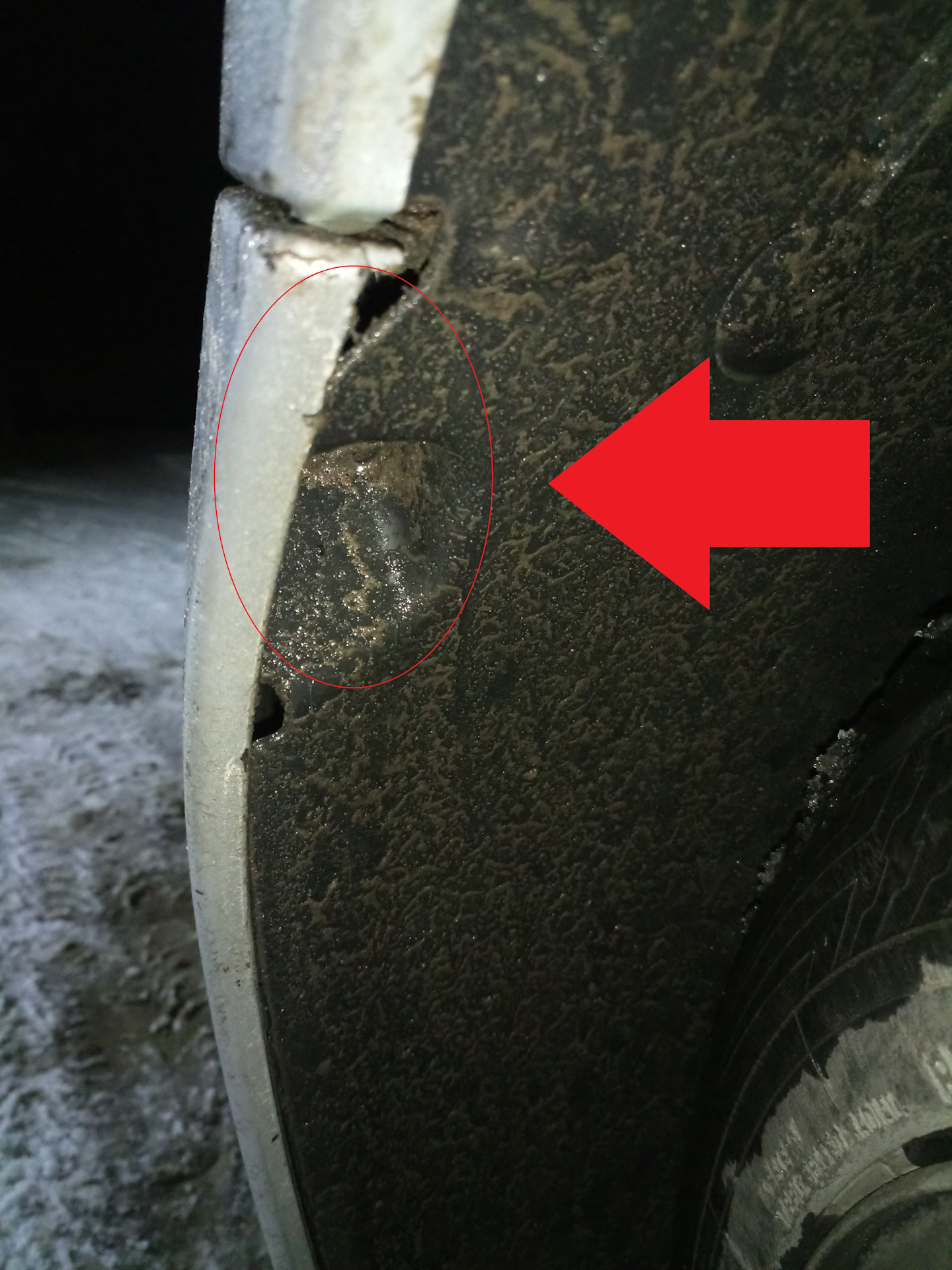

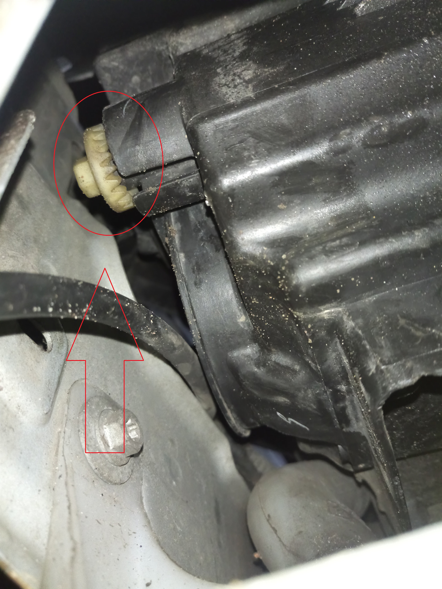

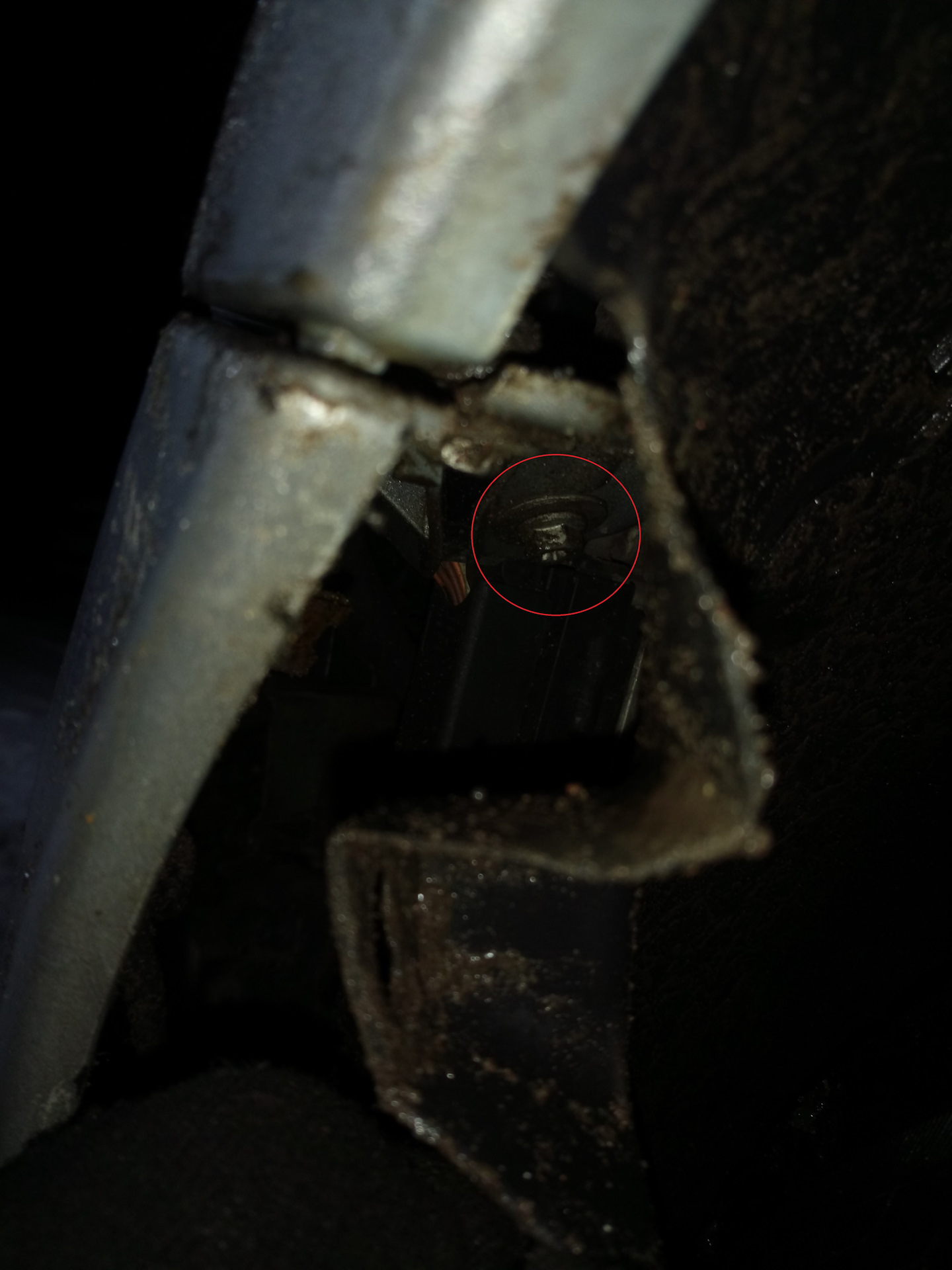

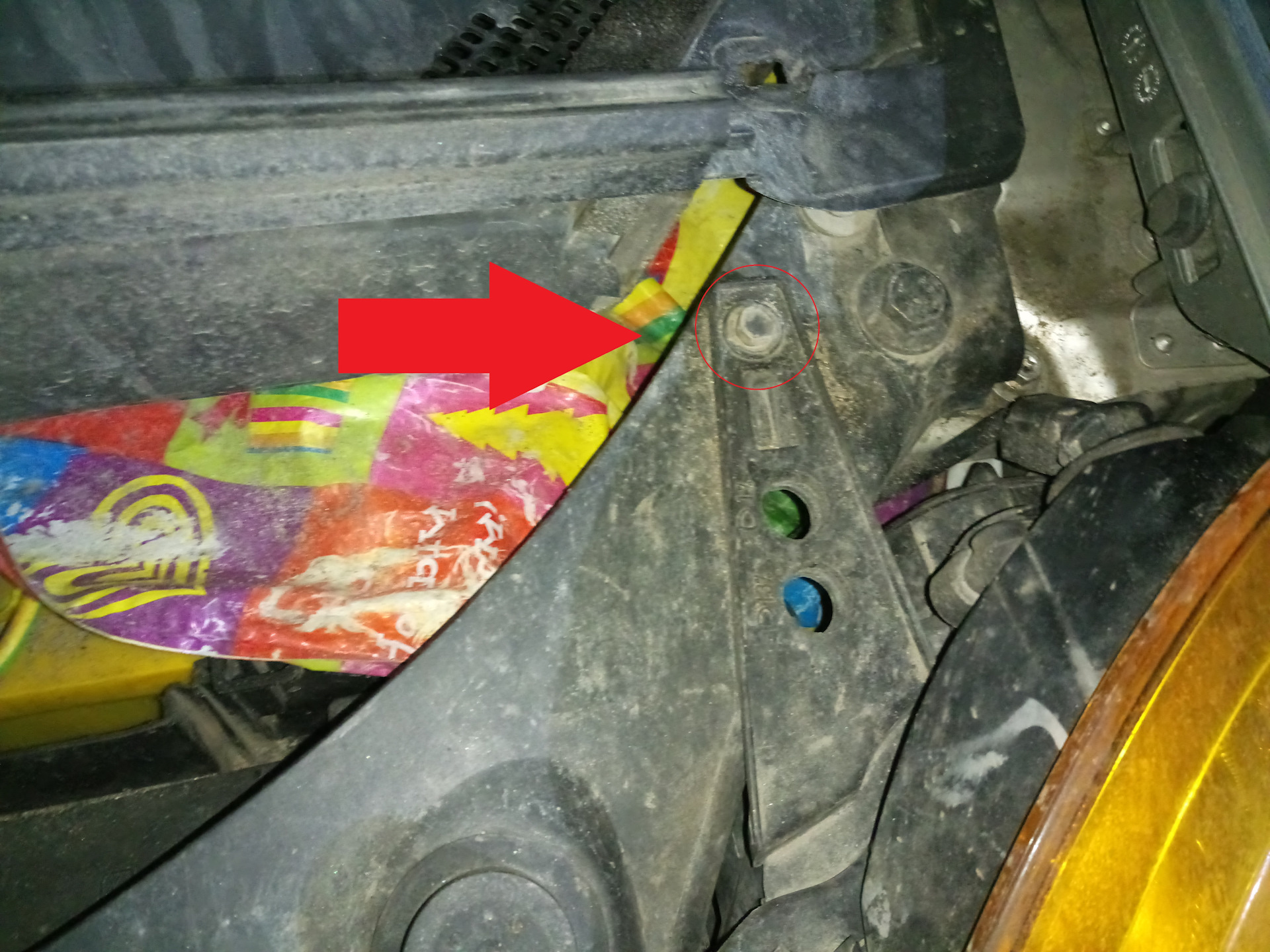

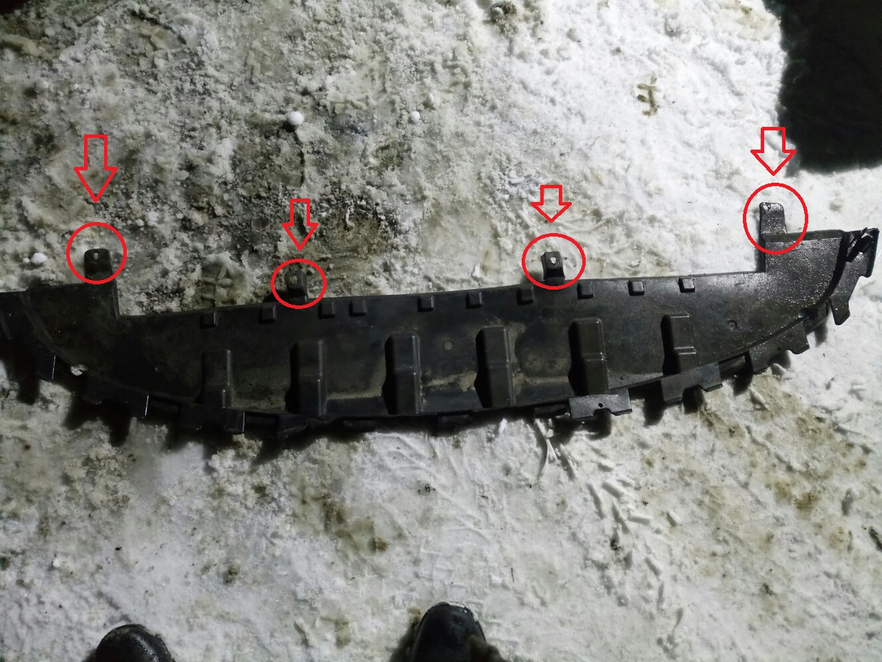

Вынимаем 4 клипсыОткручиваем один болт, отгибаем локер.Когда отогнули локер, видим еще один болт, он держит бамперСнятие бампера занимает минут 20Болты держащие фару, их 3ПТФка держится на 2-х болтахвинт регулировки фарывинт регулировки птфЗащита держится на 4-х болтах, снять можно после бампера, а то ставить будет не удобно(бампер)
