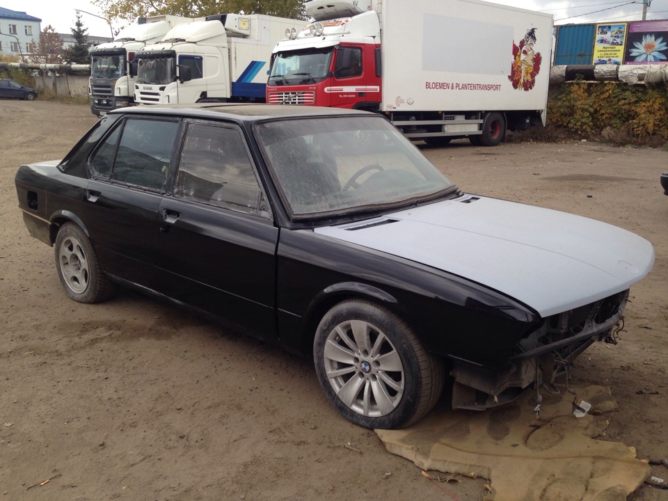

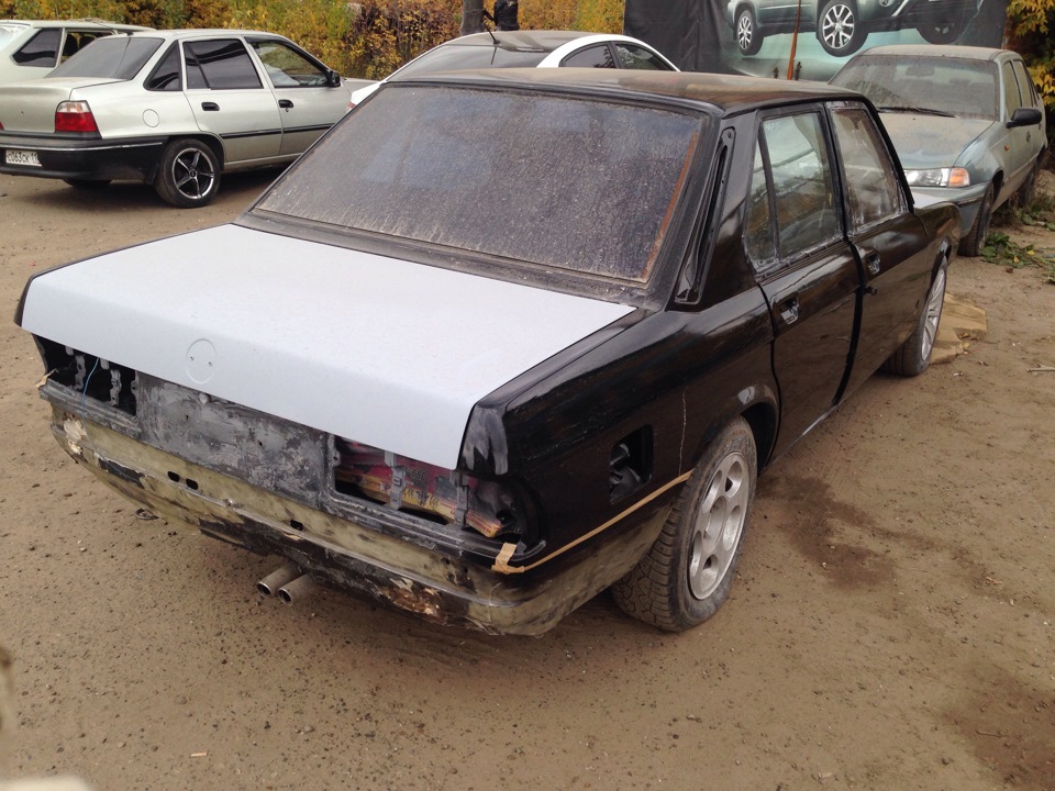

Красить будем машинку в очередной, четвертый, раз…

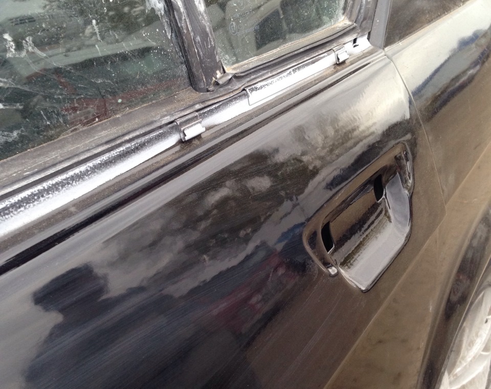

Интересно но факт! Брюлексу брюлексово как говорится…помимо краски, разбавителя и отвердителя, нужно покупать шпатлевку и грунт той же компании…этот факт всплыл когда в малярку в гости приехал старожила, опытный маляр с огромным стажем, когда ему рассказали про машину и то что 3й раз красят ее, он посмотрел на краску, задал пару вопросов о технологии…подумал, позвонил, посоветовался и сказал, что вся проблема в том, что брюлекс ложится только на брюлекс…я не говорю, что маляр использовал дешевый грунт или второсортную шпатлевку…но факт остается фактом…фото последствий ниже…

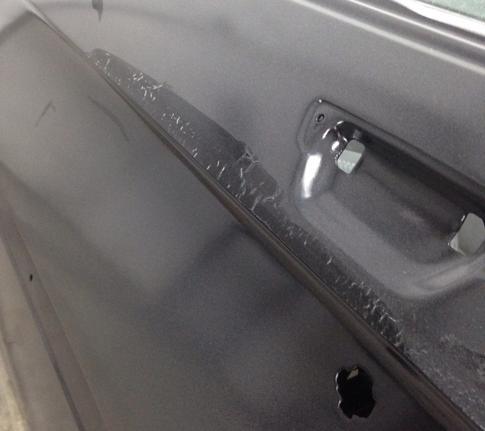

Сразу после покраски косяков не заметно, все начинает проявляться потом, через пару дней…краска начинает есть грунт, и получаются волны, лак другой фирмы на ней мутнеет и через 2 дня пропадает былой блеск…а местами вообще происходят страшные вещи…

Ребята кому интересно: самые частые подрывы происходят из за экономи! В данном случае, старый лак был разведён на глазок с нарушением пропорции, он был мягкий и после прошлифовки до грунта на рёбрах, дешёвый разбавитель 646 в составе лака ( а это он убивает блеск) размягчил старые слои и подорвал всё.
Материал тут вообще не причем, подрыв этот из за плохой подготовки, а вот материалы надо брать не просроченной

Походу грунтовали алкидным грунтом типа боди 992, а разбавитель(или хуже растворитель) растворил грунт, вот и поплыла поверхность.

И так, тема хоть и старая, могу сказать что работаю я колористом на подборе, естественно Brulex, подбор при малярке. Маляры базу кладут на двухкомпонентный грунт Novol, лак используют разный, в основном Brulex HS, так же Mipa и Reoflex, шпатлевка Novol легкая или Novol Spectral, за всю историю существования подбора с базы лак не слезал, ничего не поднимало и другой фигни не происходило, а все потому что соблюдается технологический процесс. Итог: маляр рукожоп, не соблюдает технологию и льет на машину густую базу в глянец в 4-6 слоев и не просушивает ее как следует.
Привет!25 лет этим занимаюсь и говорю вам из-за какого кроилова это попадалово.Первая причина, это применение однокомпонентного грунта.Вторая самая вероятная, дешевый растворитель, -переходите хотя бы на реофлекс, а 646-ым разбавляйте грунт и мойте пистолет.По поводу лака брюлекс(2.100руб.), сейчас появился в продаже российский, дешевле на 600руб.чем немецкий (цена в Омске).Кто нибудь может написать впечатления?Если сравнивать с колесами гиславед германия и гиславед россия, то вторые я никогда не куплю, -испытав разницу на личном опыте.

1 У Вас подорвало ЛКМ — факт на лицо!
Данный дефект у Вас произошёл из за несовместимости материалов!
то есть — при покраске авто была превышена микронная толщина ЛКМ.
На момент перекраски авто — на машине был большой "бутерброд", маляр наносит свежую краску в которую добавил 50% растворителя (по технологии). а как правило 80% маляров краску разбавляют в лучшем случаи R-12 или того хуже 646м !
Если наносится металлик то это 2.5 слоя с промежуточной сушкой по 10-15 мин.
В этот момент весь растворитель не испарится, особенно если использовался высоко реактивный 646й и проникает с старое ЛКМ "бутерброд" и запускает хим реакцию. а в этот момент маляр наносит лак 1.5 — 2 слоя и сушит. С верху лак высыхает и происходит эффект запечатывания! ну а внутри тем временем растворитель испарится уже не может и подрывает свежую краску.
Единственный способ этого избежать, это полностью зачищать до металла или до катафорезного грунта, и проводить полный цикл по новый.
А лак тут совсем не причем!

Дело не в брюлексе, а в том, что он скорее всего по мокрой красил не дав грунту и краске как следует высохнуть. Спешка. Лак запечатывает мокрый грунт с краской и такая фигня происходит.

Был такой эффект у меня недавно — растворителя многовато в остаток краски бахнул, и оно подняло предыдущий просушенный и перетертый слой…((
Можно было конечно избежать — легким напылом и долгой межслойной сушкой, но поторопился…
