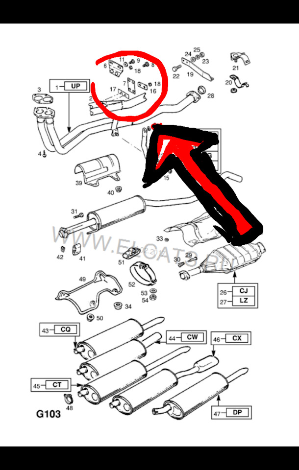

Привет всем! Изначально в машине была вибрация, на холостом и когда на тормозе держу (автомат) причину так и не нашел. Вчера предположил, что может из-за крепления глушителя. Сразу после поддона глушак подвешен на металлическую пластину без резинок. Вопрос: так и должно быть? Может есть у кого фото своего крепления, просто в инете ничего не нашел.

Оказалось глушак(первая труба от штанов) касалась металлической защиты двигателя. Снял защиту — попрыгал на ней выгнул в обратную сторону и теперь все ок))

я вот когда себе глушак менял www.drive2.ru/b/2957294/ то носик на выхлопе уперся в металлический ободок кузова, то вибрация была еще та.(последнее фото www.drive2.ru/b/2957294/ ) так что все на положенных резинах должно висеть и гофра по любе.

У меня без гофры. Две резинки держат резонатор и в конце крепление. Если жестко к корпусу то естественно будет вибрация
А у меня еще и третья точка крепления, за движком, перед каталиком пластина упругая на двух болтах. Мож самопал, и трясет из-за нее. Попробую открутить…
У меня такая же. Но не прикручено
Всмысле пластина тоже стоит?
Да, на штанах крепление есть. Но оно не используется
Вот, нашел. Значит так и должно крепиться.
Посмотри схему крепления глушителя в оригинальной проге и как вариант вварить гофру . И езжай работать.
