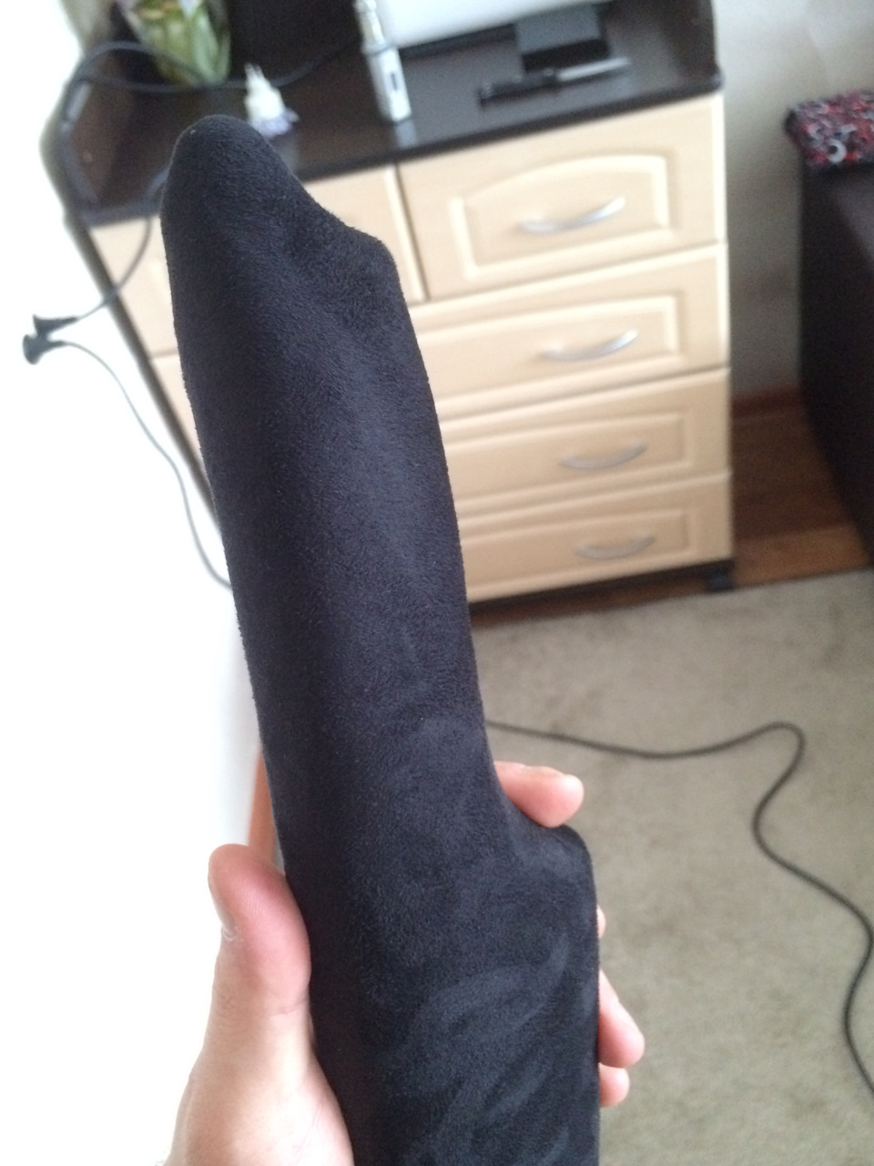

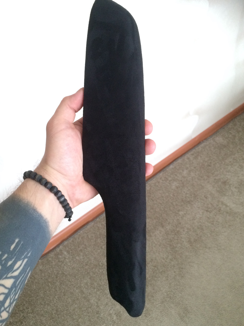

После вчерашних разборок домой принес только подлокотник пассажирской двери)) кстати он прекручен саморезами к обшивке двери! Если Вам достаточно снять один подлокотник-->> можно просто отсчелкнуть клипсы нижние от двери и маленькой отверткой фигурной пооткручивать маленькие саморезы…
Это уже третья моя машина где я внедряю алькантару! Эффект впечатляет 💣 значит начало положенно!

Привет, как на углах клеится хорошо? не отходит?без праймера клеил? хорошо получилось.
Здарова!)) Без праймера, только феном прогревал перед приклеиванием!
Хорошо тянется?
ЗБС 👍👍👍
Надо себе клеить ))
Ничего сложного в этом нет, глаза боятся руки делают!
Да это уже проверенно на себе))

привет, классно получилось. а сиденья черные? ну сама ткань? вопрос еще один… сам подлокотник он на защелках или надо с помощью паяльника снимать?
Спасибо!) Сидушки темные, а сам подлокотник на саморезах…
У меня салон серый, поэтому хрен его знает во-что их перетягивать. Надо глянуть на чем у меня, кто-то писал что только паяльником распаивать…
Паяльником распаивать это то что на дверной карте обшивка<<---- она припаяна, а сам подлокотник на саморезах!))
Аааа…ну тогда супер! спасибо, надо тоже заняться.
Не за что ✌️✌️✌️
