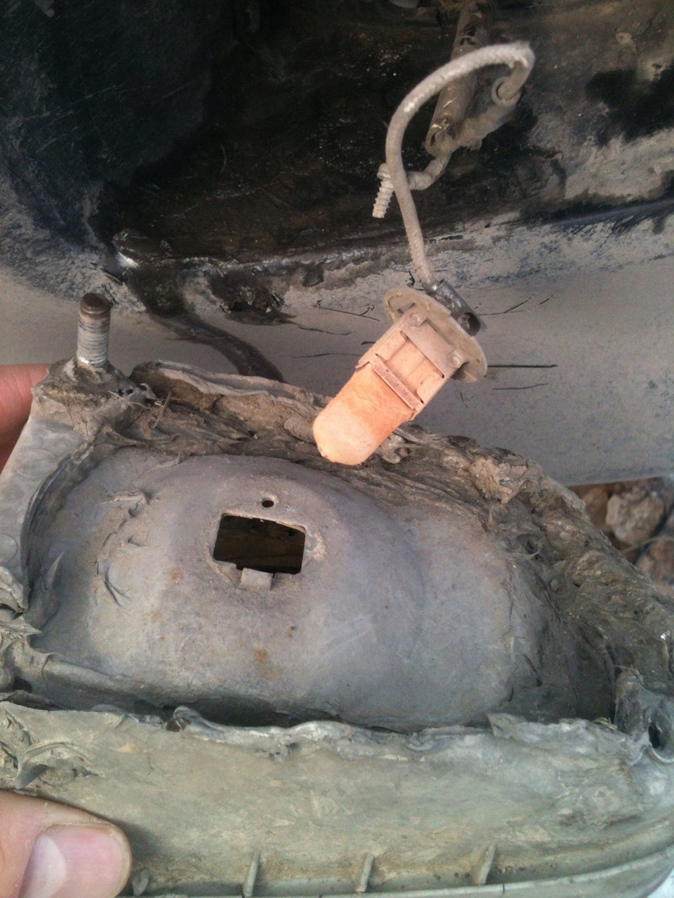

Ранее я уже ездил на туманочках, но в один прекрасный момент их пришлось демонтировать, так как светить они практически перестали, забились грязью и превратились в кусок уработаной пластмассы. Причина была в том, что от прошлого владельца мне досталась тачка с бампером ГТ и с туманками 10-69, левая фара была без отражателя (его я изготовил выпилив из какого-то советского фонаря) а другая была без задней крышки, которая не позволяет грязи попадать внутрь, соответственно ламп, проводов, реле и каких-то тумблеров в автомобиле обнаружено не было, пришлось прокидывать все с нуля.

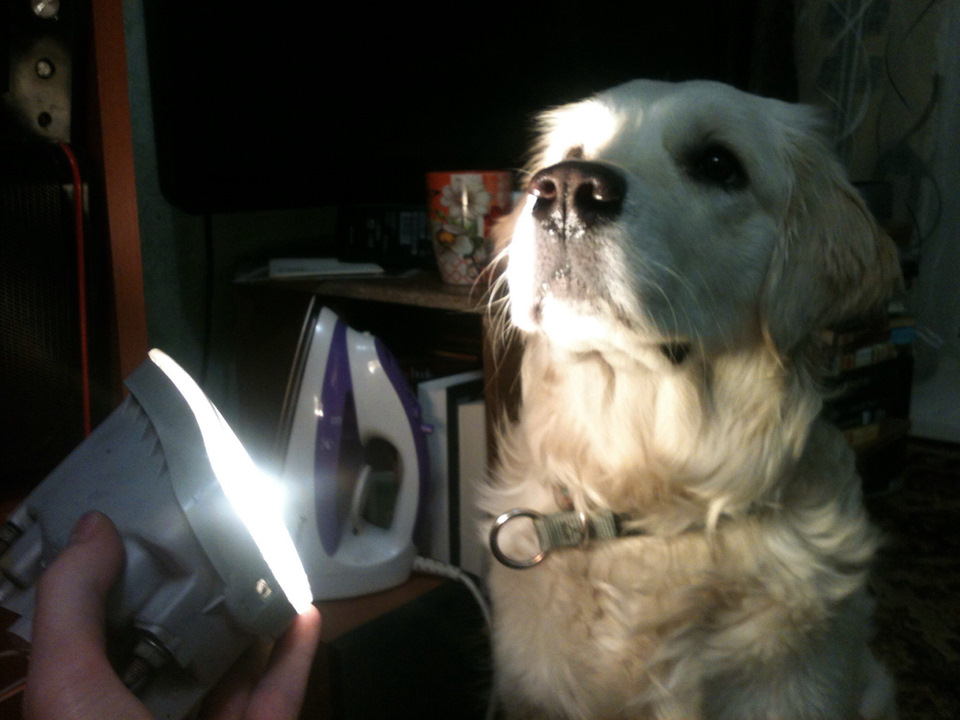

Купил фары 2110 и вытащил из них линзовые модули
Хотел инсталировать их в корпуса своих туманок, так как сами по себе линзы неплохо светят
Разрезал, укоротил, примерно на 10мм, для более широкого светового потока, ну так делают эти ребята, кто на десяточках катается)
Но установить их я так и не смог, во-первых потому что они большеваты, а во-вторых было жалко пилить корпус целой туманки, потом еще изготавливать переходную пластину из металла, для их крепления и делать корпуса из эпоксидной смолы, тканей, короче забил на это и просто купил контрактную туманку.

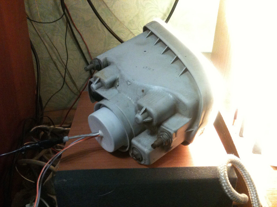

И пока она шла, свою целую я разобрал, промыл, отражатель немного полирнул, стекло тоже подверг некоторой обработке.
Получился какой-никакой результат и что бы не повторять старых ошибок и не оставлять открытым корпус, была найдена резиновая заглушка диаметром 40мм от водонепроницаемого корпуса для электрических цепей, залетела туда как родная.

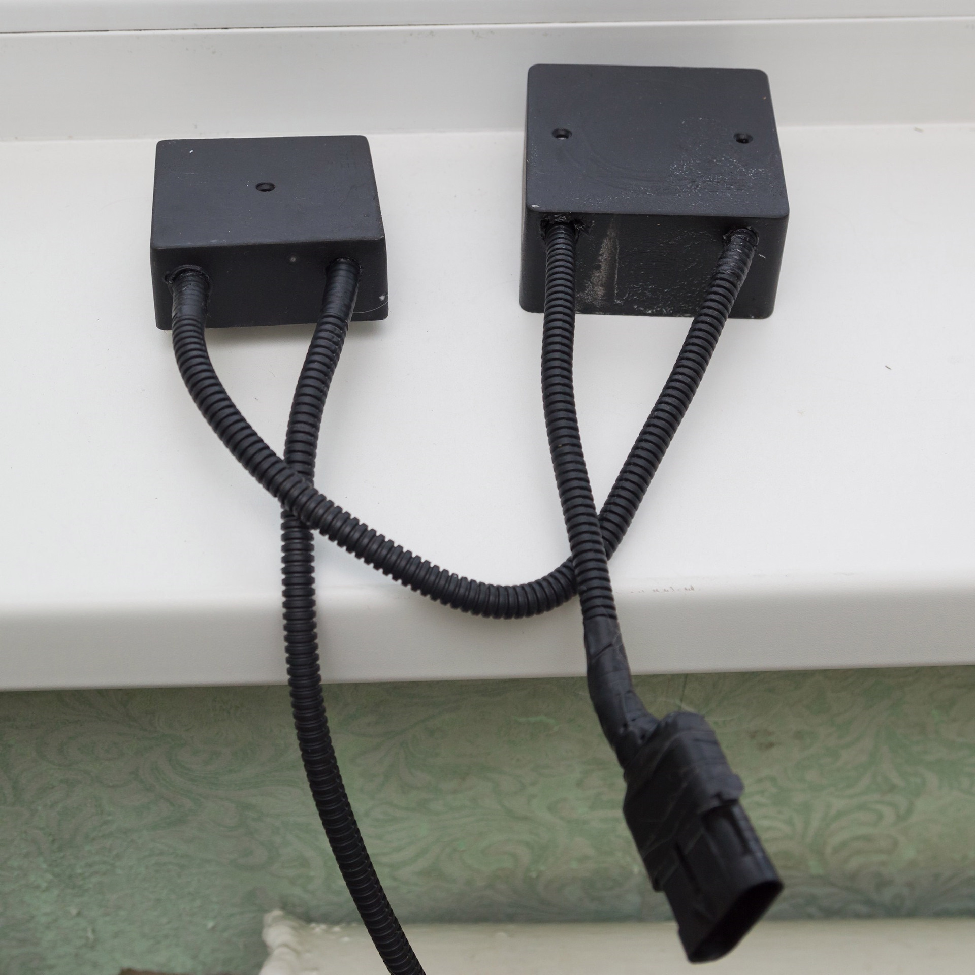

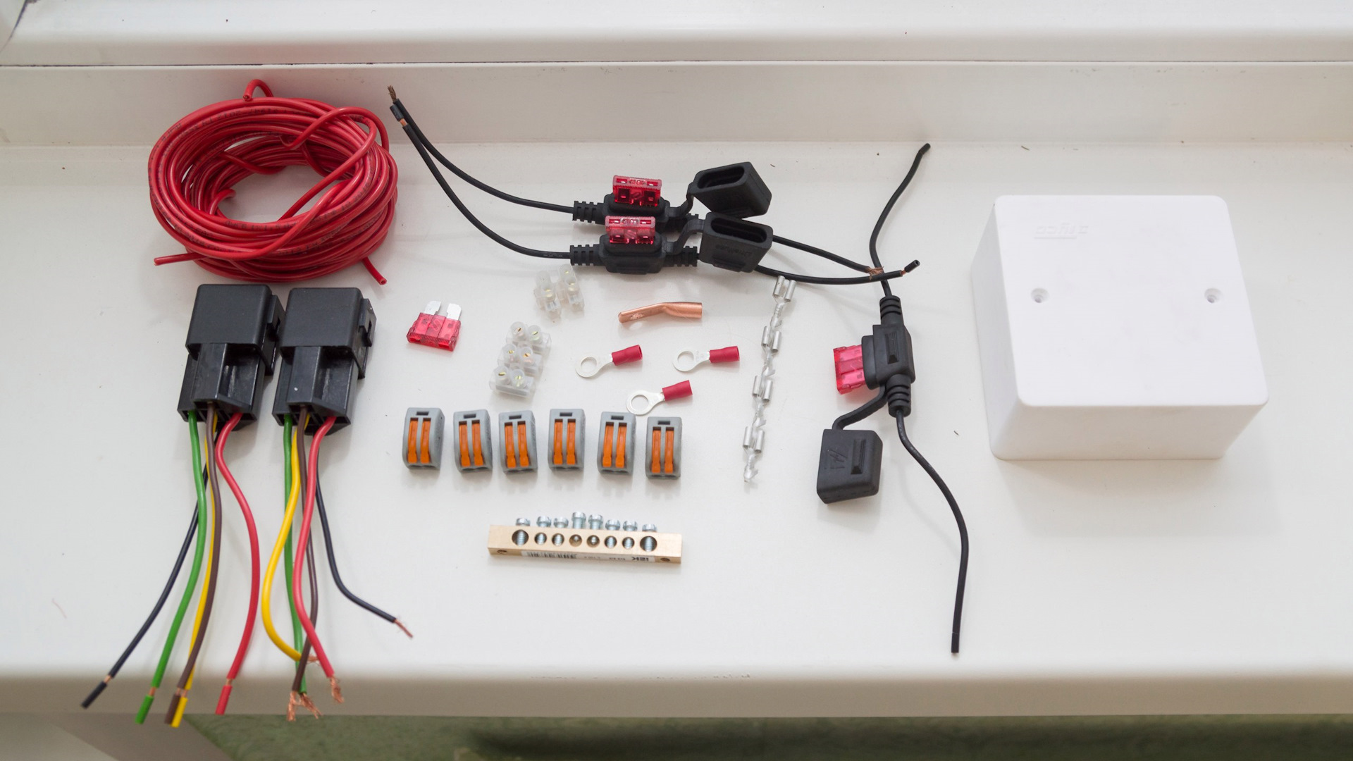

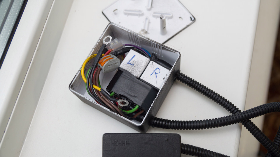

Готовая туманка есть, далее приступил к изготовлению "блока управления", в голове набросал схемку, отдельный пред и отдельное реле на каждую фару, что бы разгрузить цепь и не развивать большой ток. Сила тока на каждую лампу по расчетам не должна превысить 4,8-5 ампер, плавиться и греться ничего не должно, проверим)
Закупил деталья, корпуса, реле с колодками, клемма медная, нулевая шина и остальные мелочи.
Питает всю систему 2 медных провода по 1,5 квадрата, клемма пропаяна и обжата.
Все сделано на разъемах, для удобства монтажа и что бы не висели сопли. Скрутки спрятаны в коробках и некоторые в гофрах.
Преды в отдельной коробке, реле в отдельной.

Только шина не нулевая, а заземления)
возможно) я написал, как было в магазине на ценнике))
Да не обращай внимания, это мои заморочки. Нулевая шина идёт в изоляции.
аа, спасибо, буду знать теперь)
