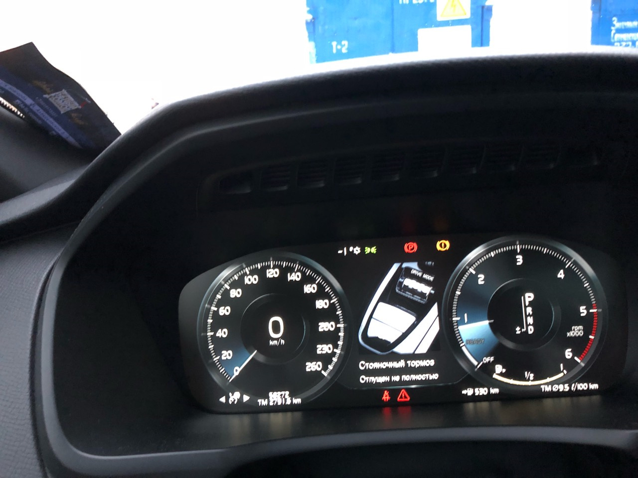

Настал день "Х" и мы воскресным ранним утром садимся в замечательный Volvo и провал… Я не могу выехать по причине того что ручник которым я в жизни не пользуюсь стал требовать СРОЧНОГО РЕМОНТ.
Такое было у одного из наших / www.drive2.ru/l/454140634542899222/

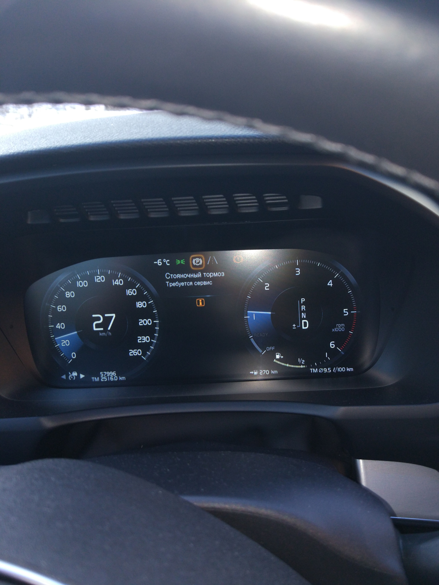

Видимо машина решила до последнего не даваться в руки докторов. Но ехать надо. И вот все мои попытки открыть/закрыть машину, дать ей подумать над своим поведением, по нажимать все что имеет отношение к ручнику не увенчались успехом. Но есть Volvo On Call, звонок оператору и просьба забрать мою машину МАНИПУЛЯТОРОМ так как я во дворе и машину не сдвинуть так как рядом куча других машин и я заперт с 3х сторон…

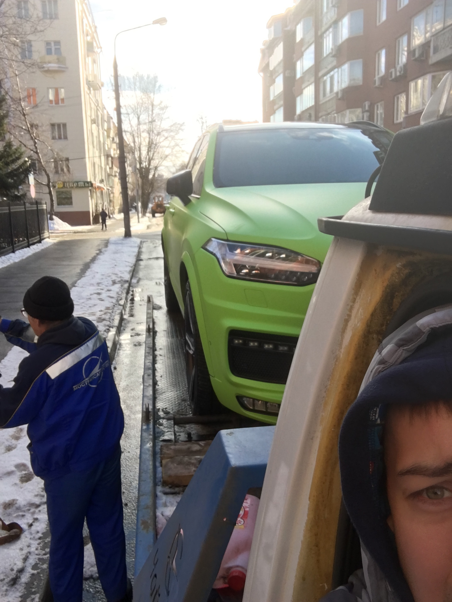

Сидим ждем эвакуатор и думаем о том как было бы не плохо наверно в замерзающей машине выпить горячего кофе. Прошло минут 40 это после 20 минут ожидания от Volvo On Call, обновив все что только можно в машине через интернет, я решился, а точнее задубел в машине и пошел за кофе.
Вернувшись к машине, сев в нее я попробовал ее завезти и о боги, она ожила… Понимая что я опаздываю уже на 40 минут в сервиса на замену приводов, я решил ехать своим ходом, потому что было бы глупо везти на эвакуаторе "исправный" авто.

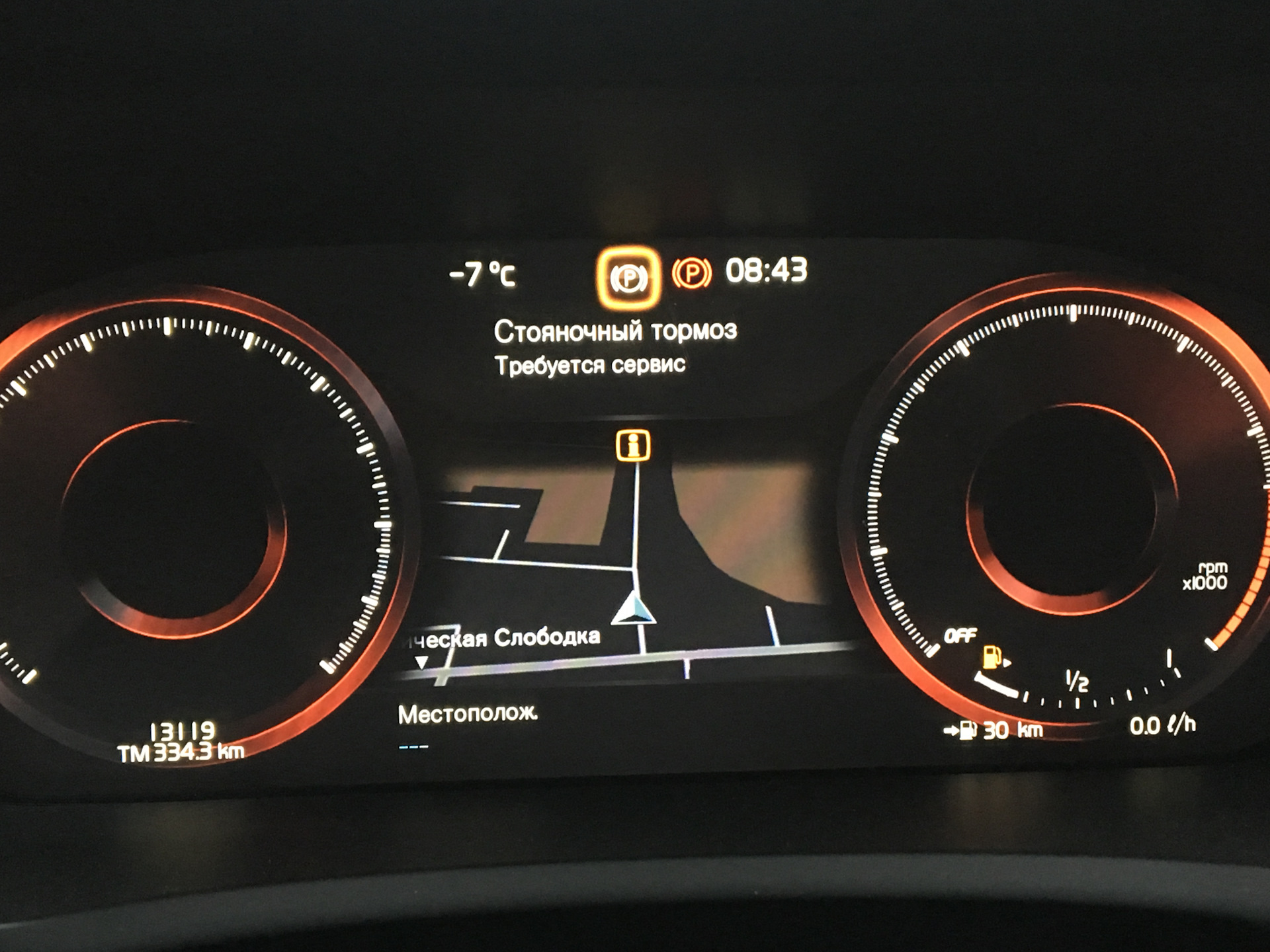

Добравшись до салона, за не продолжительное время мне заменили приводные валы задней подвески. Спасибо. разницы не заметил:) еще по отзывной есть новая фишка наклейки на двери в местах ручек которые протираются. Но так как у меня пленка мне не нужно, но я очень попросил положить в бардачок, увы моя просьба не была услышана…

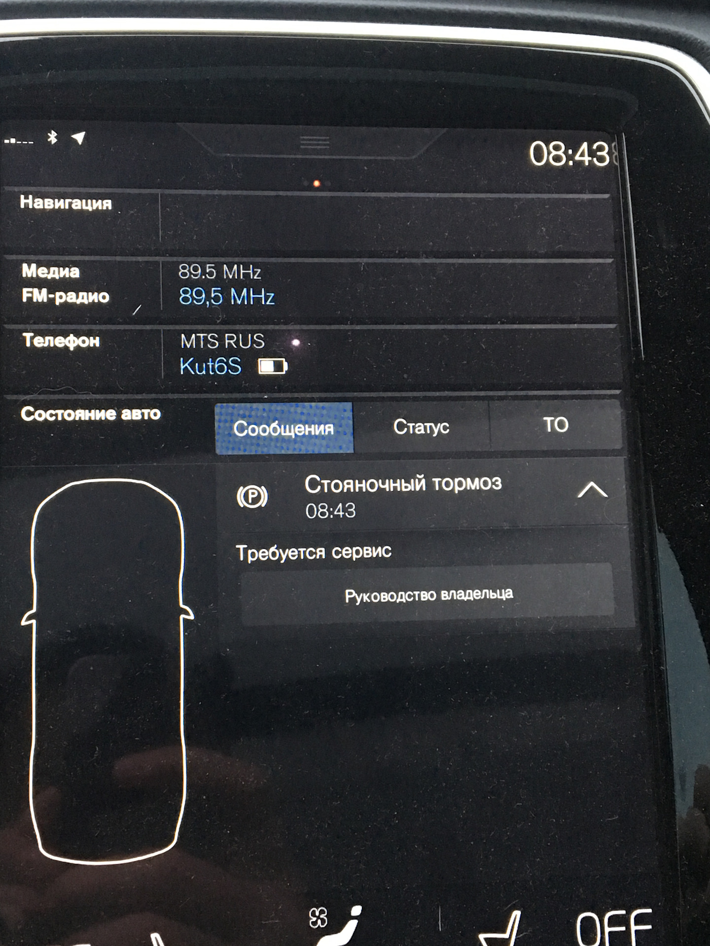

По ручнику ответа не было, просто глюк. Просто глюк который поставил мой выходной под вопросом… Ну да ладно. Осадок остался…

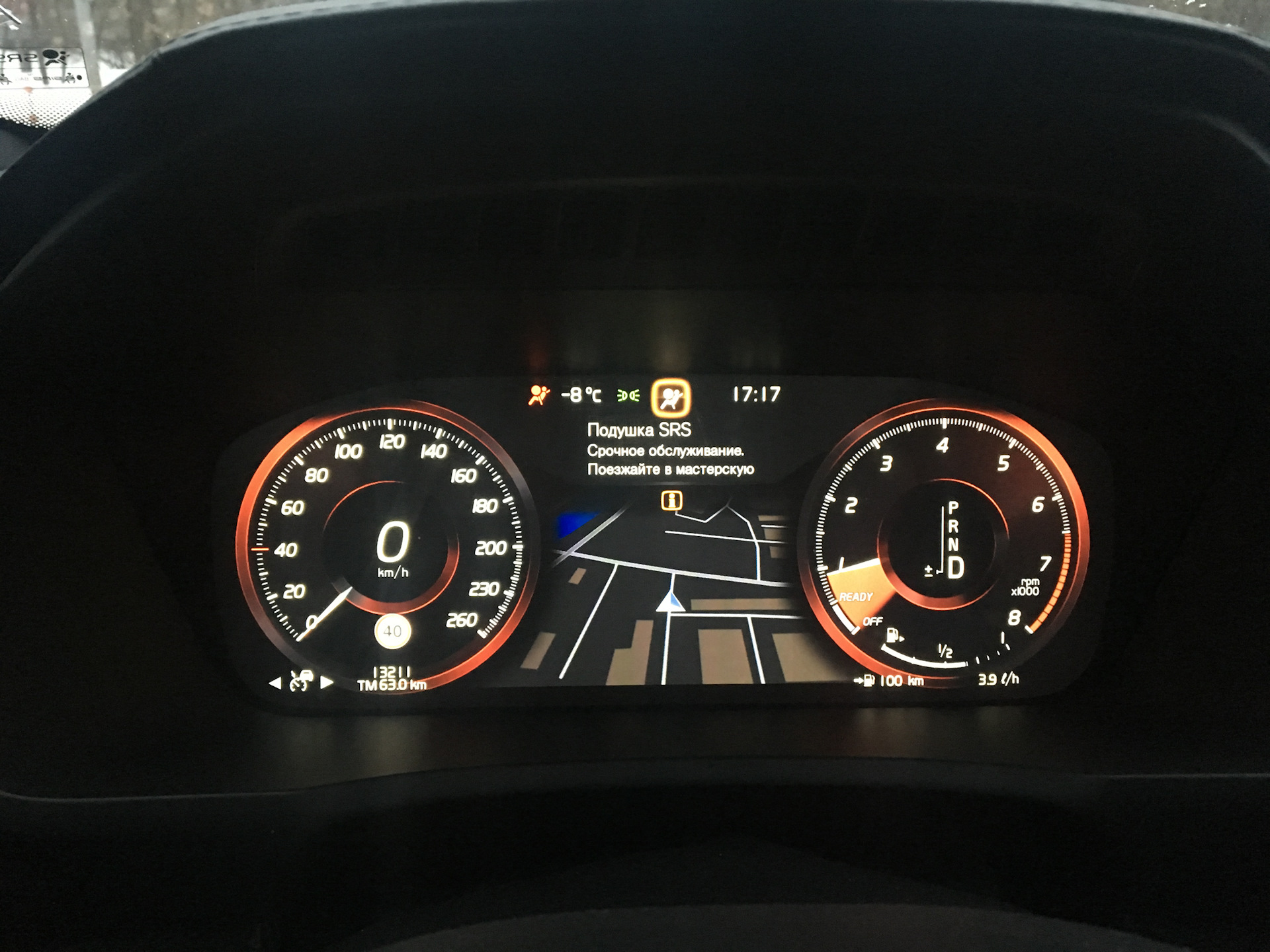

Прошла неделя, и в субботу новый прикол. Загорелась ошибка SRS, как всегда надо в мастерскую по версии моего авто.
Когда такая ошибка горит, то ни одна из подушек не работает, вообще вся "пафосная" безопасность Volvo, то чем она кичится как самый безопасный авто просто "коту под хвост"… Понять проблему по телефону с сервисом и решить её было не возможно. Сброс на компьютере ошибок, скинуть клемы, все это не помогло. Для себя понял что воскресение будет веселым. И вот мой выходной, воскресное утро, я с семьей еду на на "фотосессию". Сажусь в прогретый, заведенный за ранее автомобиль, благо через Volvo On Call можно это сделать. Но тут я вижу новый бонус, в добавок к прошлому SRS в надежде что машина будет лапочкой и утром все сама починит, но тут "антифриз низкий уровень".
Я уже думаю ну Е!( твою маму… Дальше видео:)

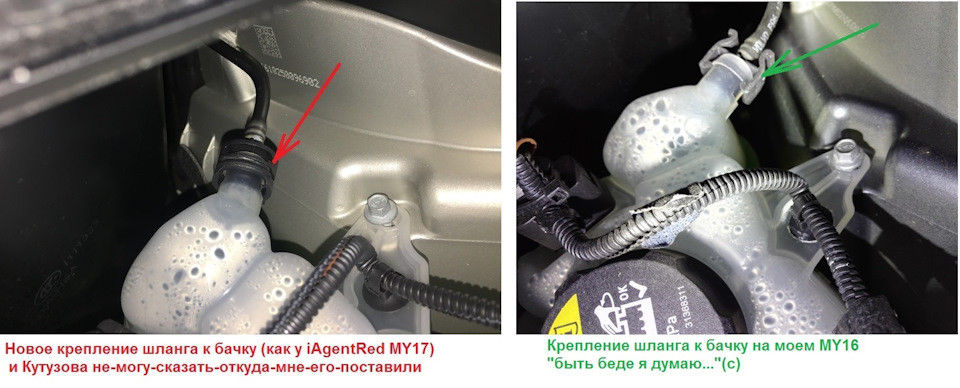

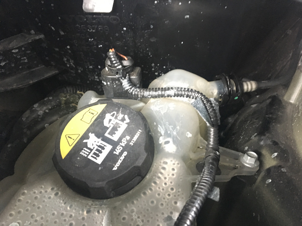

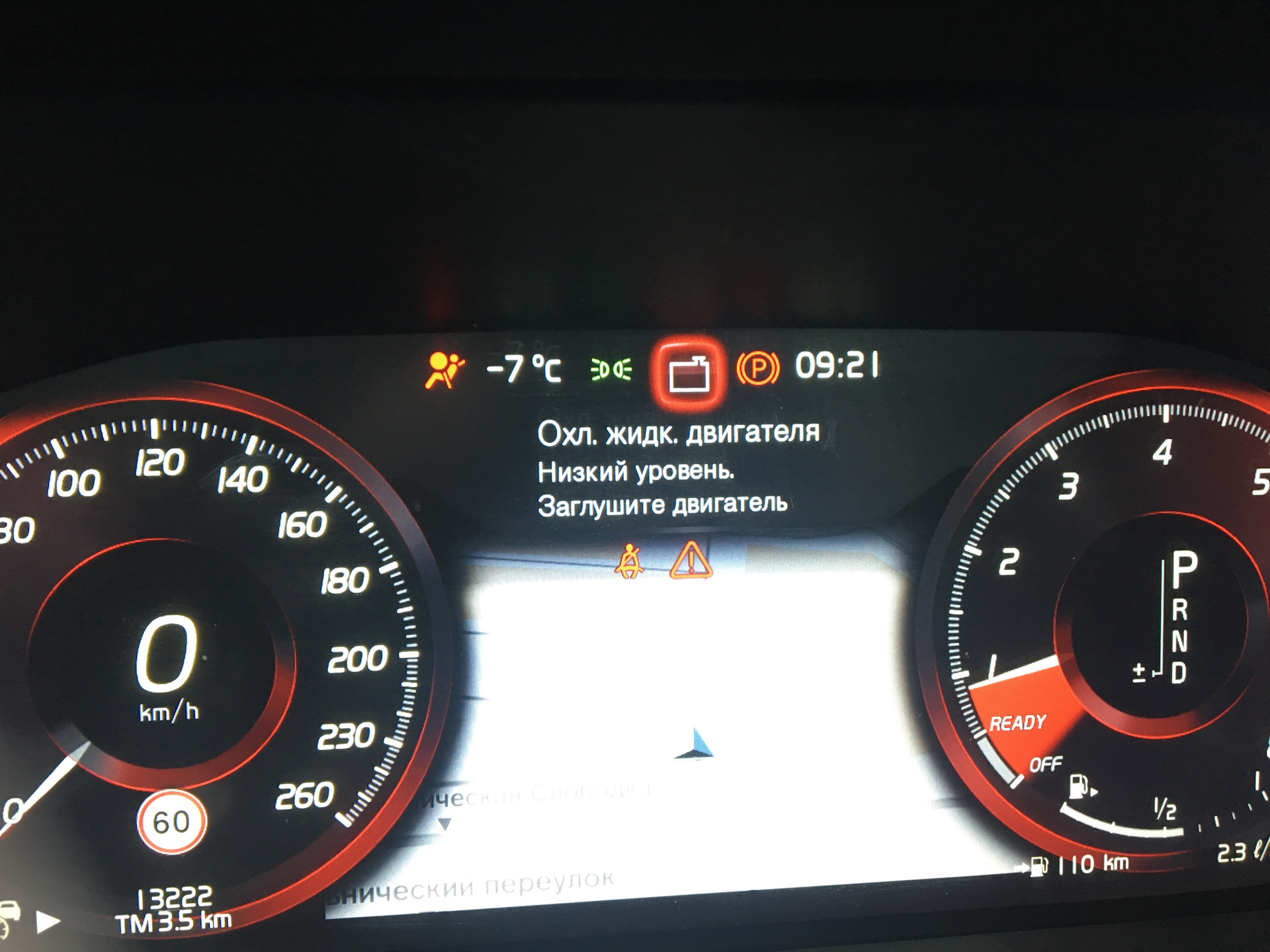

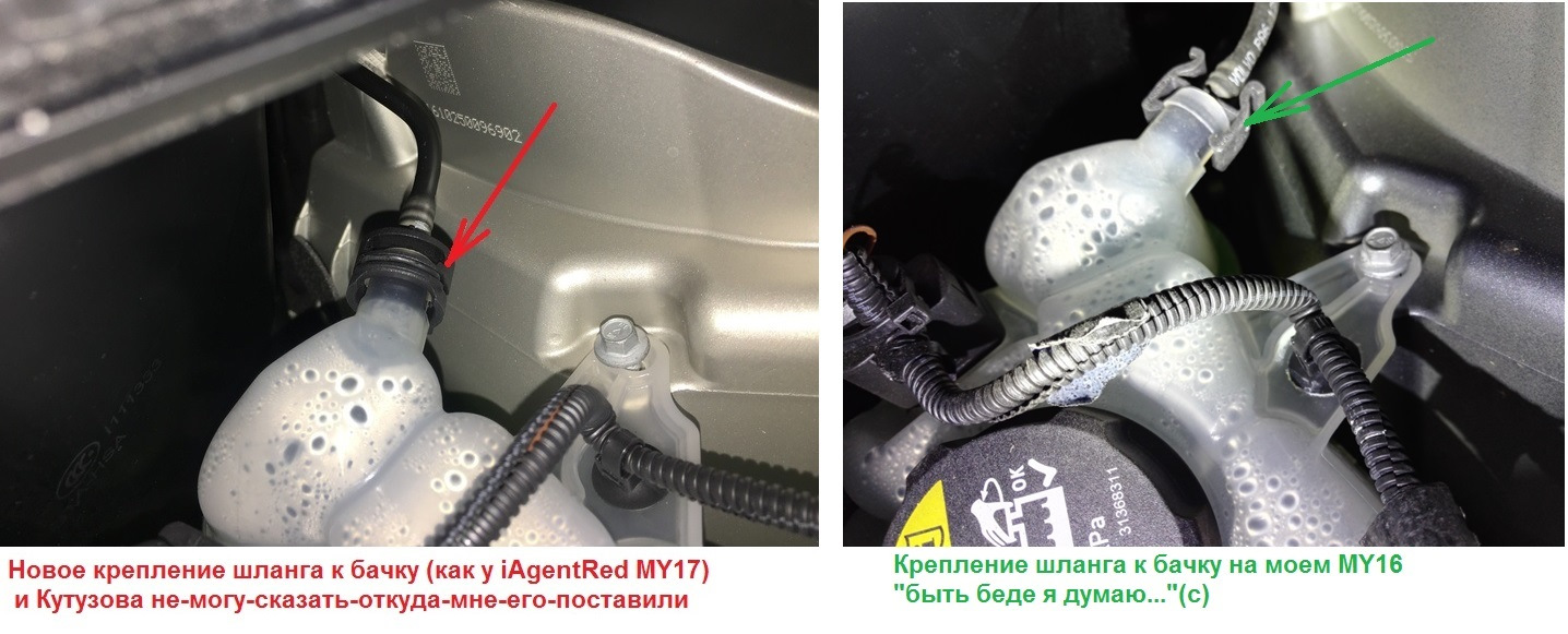

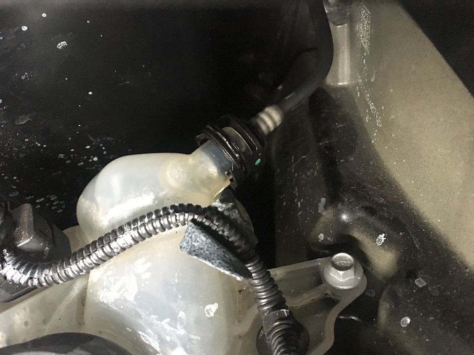

Увидев подтекание с трубки, я понял что своими силами во дворе не сделать ни чего, а водичка то кипяток хлещет по рукам… Доехал в промежуточный пункт, в ReVolvo взять пару бутылок на дорожку антифризу, подлил бутылку 1л и потрогав трубку которая текла в итоге оторвалась окончательно. Сломалась под корень вместе с "ёлочкой" на который одета была трубка… тут мое лицо желало смерти этому авто! Залившись жидкостью поехал по своим делам + 3 км туда, 3 км домой. Вызвал эвакуатор, в этот раз я понял что без него ни как. В этот раз ждал чуть меньше ответа от VOC но все равно, помощь не быстрая:)
Дорога на сервис и сдача машины. Просьбы решить все сразу, снять с какой нибудь другой машины не увенчались успехом, подменных авто нет. В итоге пешеход. Выходные в трубу так как планы провести время с семьей, покататься с горок на тюбинге, объясни детям почему Папа обещал веселья, но в XC60 не влезет все снаряжение для двух детей на выходные… Злость…
Спасибо что решение было в течении одного дня после того как я отдал машину. Шланг заменили с машины "Х", я не суеверный но может мне позже поменяют его на новый.
Шланг имеет другой разъем. Значит проблема решилась, во всяком случае я надеюсь. Возвращаясь к проблеме с SRS, все было просто, отвалился или оторвался или что то произошло с контактом под сиденьем. Причиной проблемы стало то что два взрослых дядьки Я и мой хороший клиент посмотрели как это сидеть на 3-ем ряду. Кто бы мог подумать что какой то разъем отвечающий за всю безопасность машины, безопасность людей зависит от какой то сраной фишки под сиденьем которую так легко повредить просто воспользовавшись 3-им рядом. Неужели потратив 11 миллиардов идиоты из Volvo не могли лучше придумать место где его засунуть без внешнего воздействия потребителя? Злость!

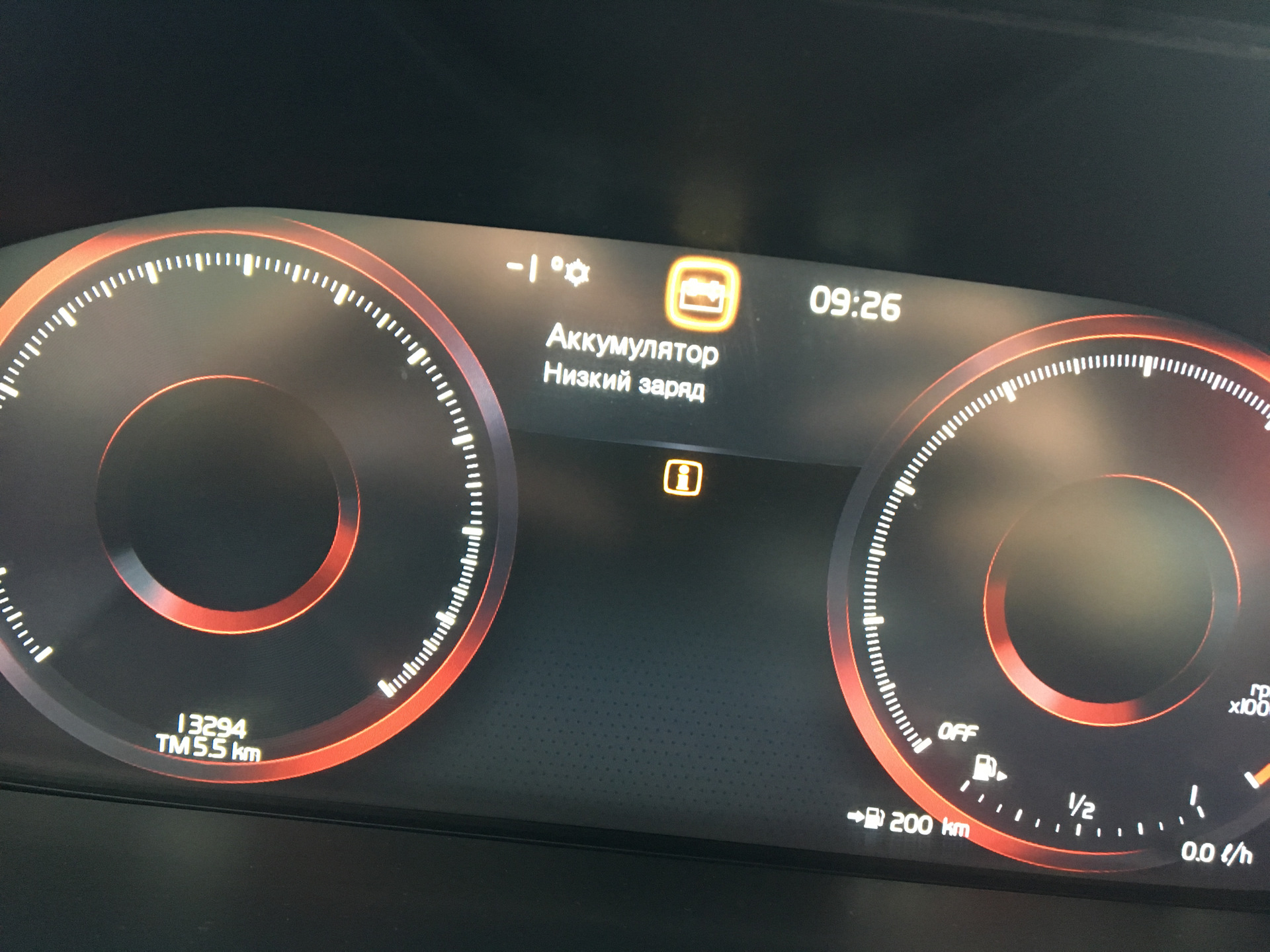

И вот довольные катаем дальше. Жаль что теперь у меня сдох аккумулятор.

Написано низкий уровень антифриза, заглушите двигатель.
а у вас машина стоит заведённая и вы снимаете вытекающий антифриз…
Несерьёзно…
вы думаете на морозе что то будет с мотором при заведенном моторе даже при низком уровне:))))?
Все может быть, учитывая температуру в цилиндре и если вокруг него нет потока антифриза.вопрос в количестве антифриза, который остался)

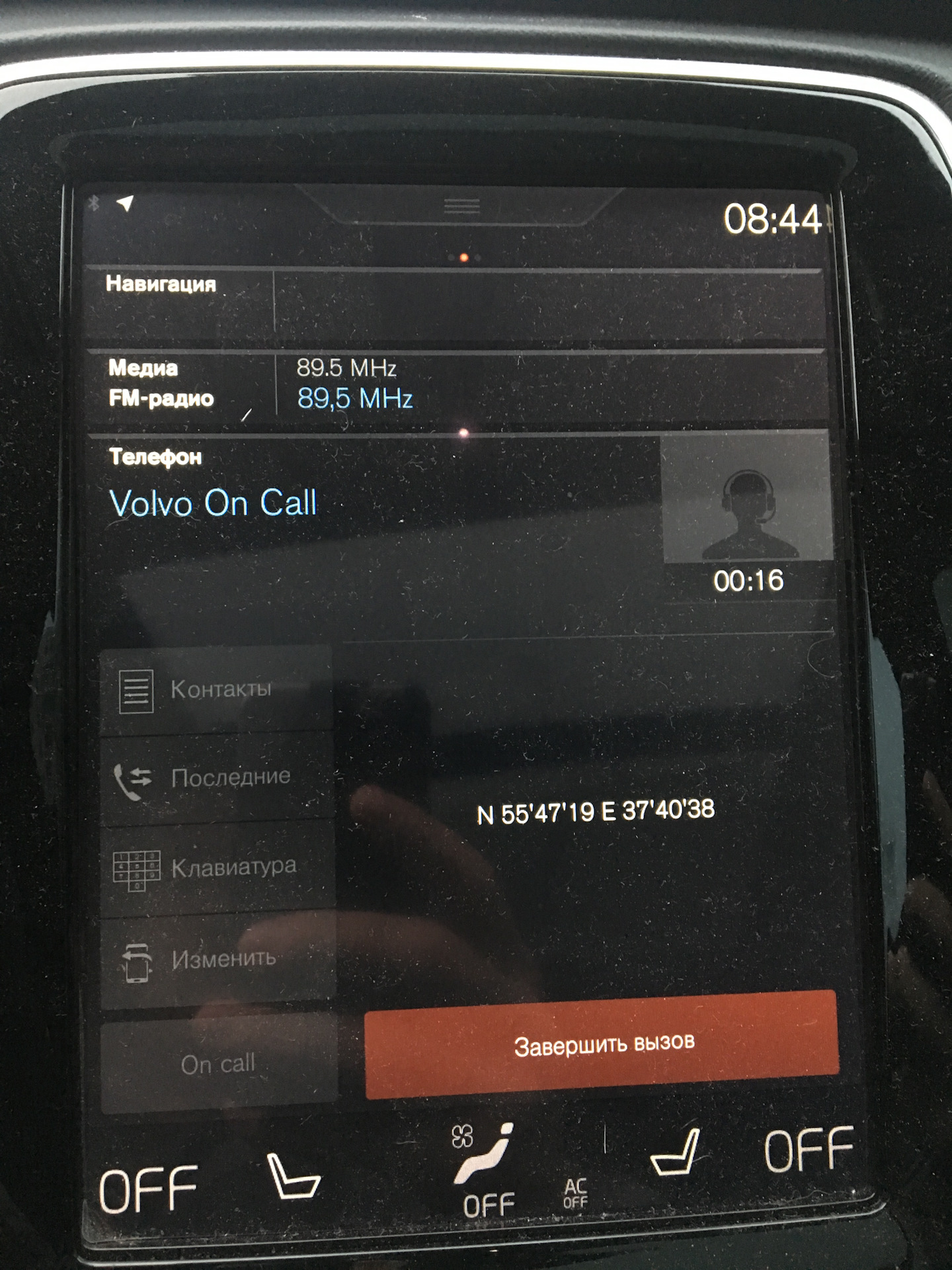

Кончилась вульва, китайцы — это не шведы(((
Как же все-таки хорошо, что это не таз, и есть Volvo On Call — завидую!
Ӡабота жє =)
А у нас такой заботы нет. Сели, поехали, взорвались/убились /размазало по асфальту. А тут авто заботится о тебе, прямо как жена. Вот это жизнь)

Остаётся только одно-ободрать зелёную плёнку. Видать наряд не нравится ему…
Увы, это так. Я тоже "попал" на трубку системы охлаждения. Лопнула в минувшее воскресенью.
потом всё как у всех: звонок в VOC, затем эвакуация к ОД и . . . месяц ожидания запчасти.
Я в шоке.
На горячей линии Вольво сказали поискать запчасть самостоятельно, если не хочу так долго ждать.
Кто-нибудь знает код этого шланга?
дайте вин авто, там есть много шлангов на складе. может они не так посомтрели?
Добрый день. Высылаю ВИН, может правда поможете запчасть в другом месте найти.
Буду очень признателен. будет за что своему ОД х…в натолкать.
