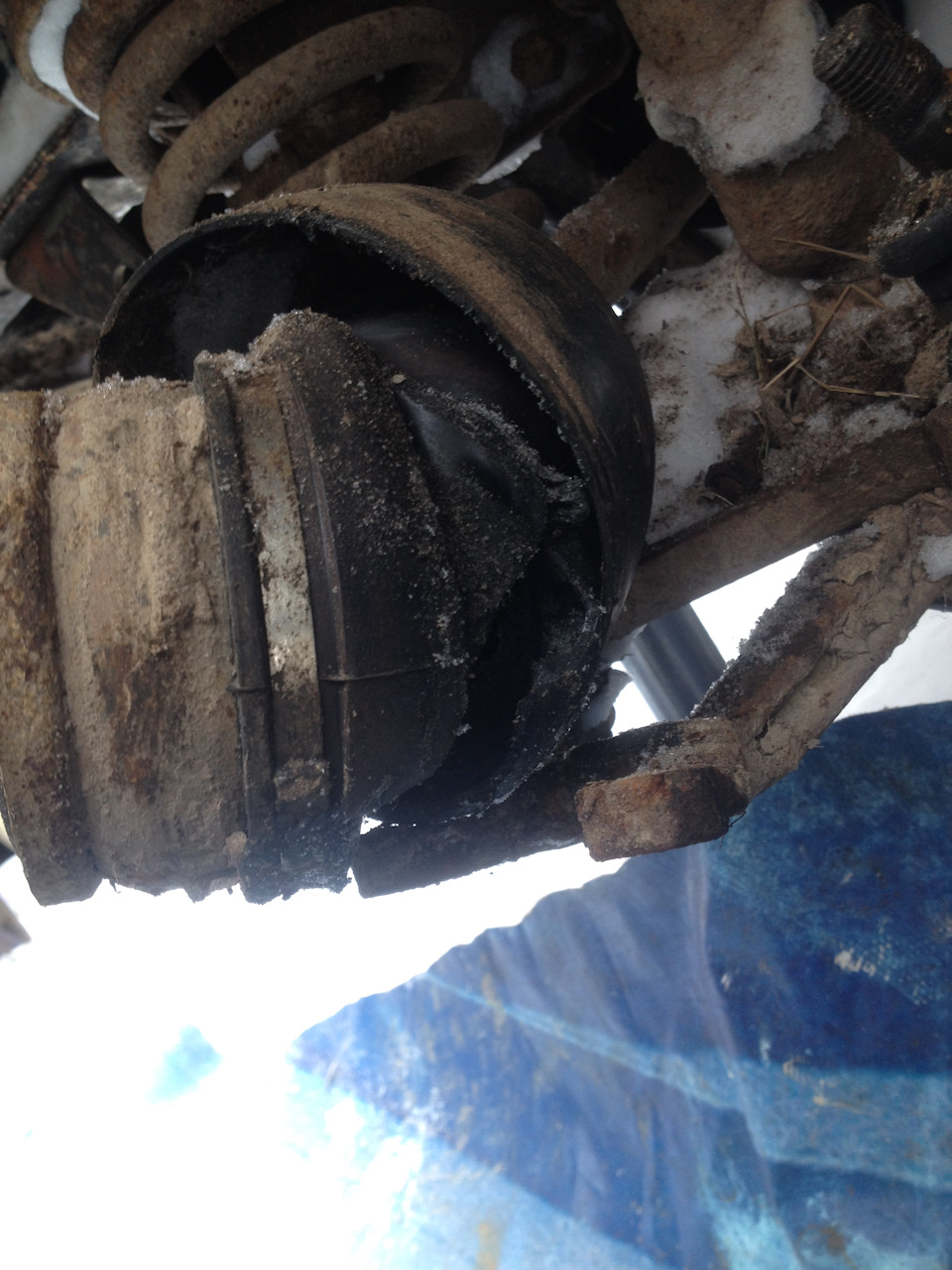

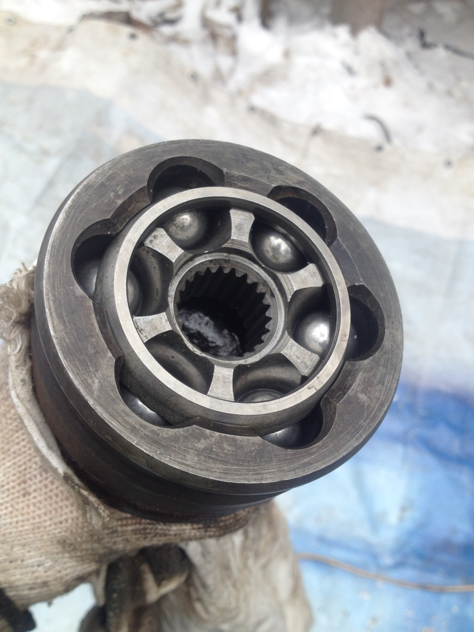

На морозе подошел к концу пыльник шруса, дело конечно не сложное, но грязное, ненавижу шруса, вечно весь в смазке измажешься, но вариантов особо не было. Был куплен новый шрус в комплекте со смазкой и хомутами.

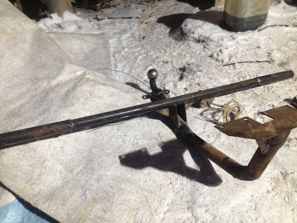

Так же решил подготовить ниву под летние выезды на рыбалку, установить фаркоп, спасибо Generaloff33 за подгон, фаркоп от 2106, немного пришлось удлиннить крепления к рогам бамперов и изогнуть главную трубу. но в целом получилась вполне надежная конструкция, осталось его покрасить и установить на его новое законное место.

Кастрюля пласмасовая на пыльник надета, вот и кончился шрус.
Думаешь она как-то могла повлиять? Без нее тоже не обойдешься, велик шанс попадания острых сучков и другой шляпы.
Давно уже эту кастрюлю не ставлю. Толку от неё нет никакого, а вот вред очевиден, особенно в межсезонье, когда вода и грязь попадает под неё, ночью замерзает, а на утром как нож режет пыльник. Летом под кастрюлей камни, песок, шепки, всё это убивает пыльник.
Выкинь эту вредную запчасть
Понял, конечно сейчас не полезу ее снимать, но урок на будущее усвоил.
