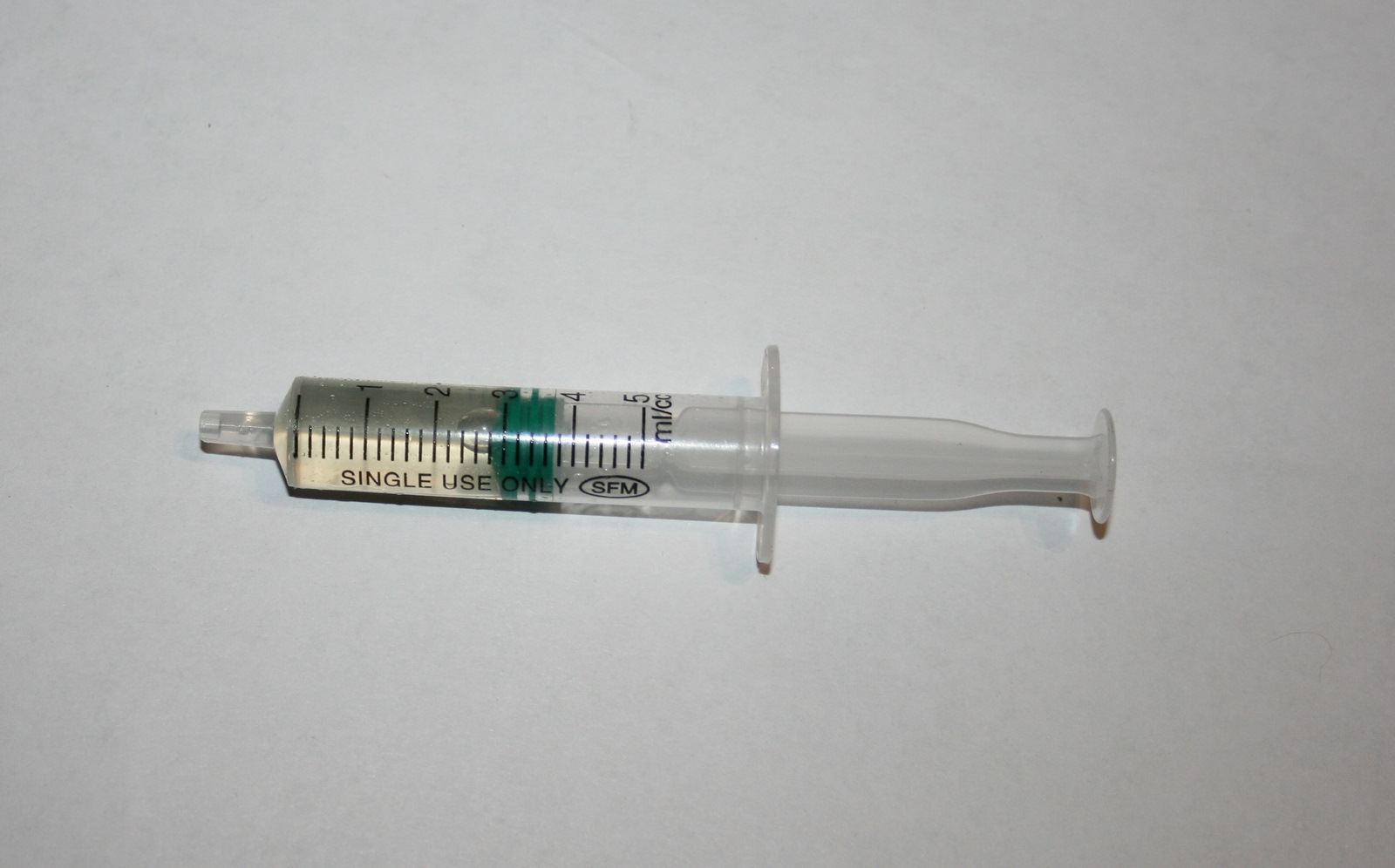

Сначала следует снять бачок главного цилиндра, предварительно откачав из него всю жидкость грушей или шприцем. Откручиваем пару болтов (на 10) крепления бачка к кузову (стакану), далее плоскогубцами сжимаем усики хомута и вращательными движениями стаскиваем шланг бачка со штуцера ГЦС

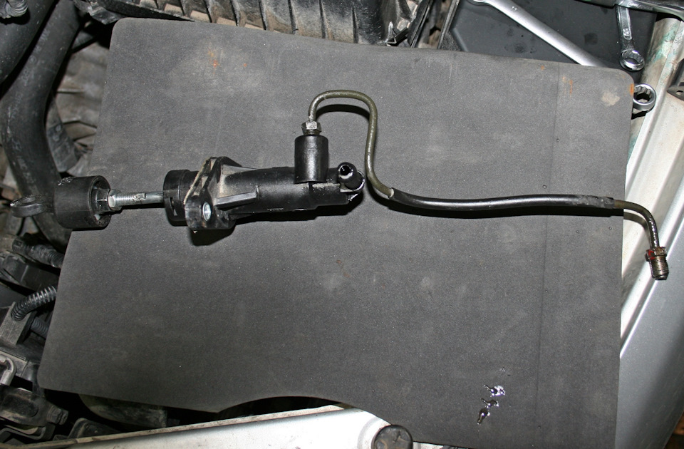

Далее можно извлекать цилиндр, вытаскивая его в моторный отсек, но так как я не открутил от него трубку, то она упиралась в боковую опору двигателя и не давала цилиндру вылезти наружу. Только путем долгих мучений мне удалось извлечь цилиндр, не погнув особо трубку. Вот такая конструкция извлеклась:
Поскольку трубку надо откручивать от цилиндра, чтобы переставить ее на другой, я воспользовался накидным ключом, так как теперь появилась возможность провести его к болту по трубке. Опять же пришлось прикладывать неестественное усилие, понятно почему рожковый ключ не справлялся.

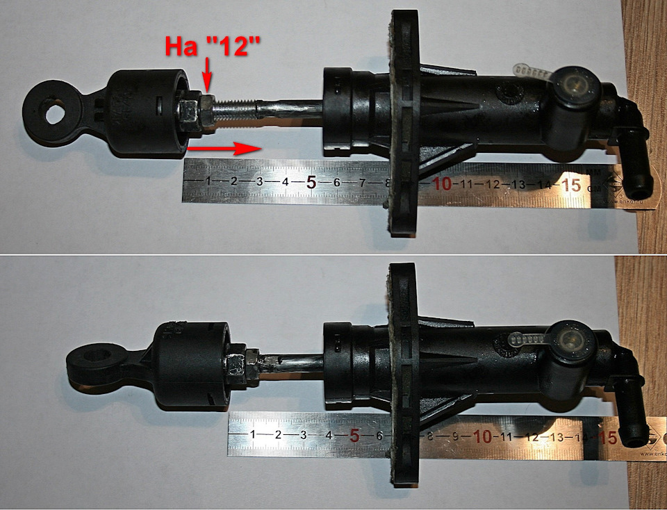

Дело в том, что головка штока ГЦС, которая крепит его к педали, также имеет регулировку, для этого на штоке нарезана резьба и есть контргайка. Как пример вот фото на снятом цилиндре – видно насколько можно изменить глубину установки головки, а это напрямую влияет на высоту педали, а также на момент «схватывания» сцепления. Но на глубину погружения штока внутрь цилиндра это не влияет.

Я немного выдвинул головку на штоке ГЦС и чуть выкрутил регулировочный болт на кронштейне педали. В итоге педаль сцепления стала повыше, и схватывать оно стало повыше.
