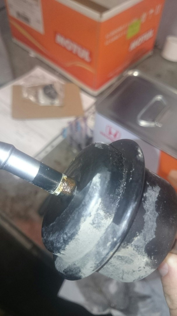

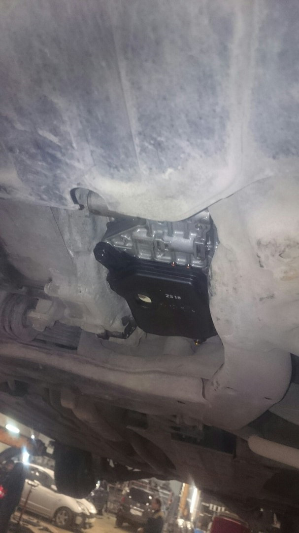

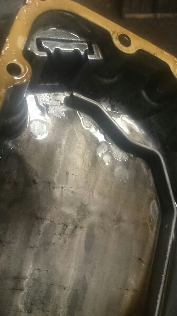

Откатал 20 тыс с замены последней масла. Фильтры тогда не менял, но мне и не предложили в сервисе. Но сейчас наконец узнал все что нужно. Купил все расходники в интернет магазинах. Масло вариатора 4л по цене 3300руб, 1л за 750 руб, фильтр проточный 1600 руб, фильтр внутренний 2500 руб ( так дешево изза ожидания в 3 недели, но я не спешил), прокладка поддона вариатора 600 руб. Замена заняла 2.5 часа. за работу отдал 2500.

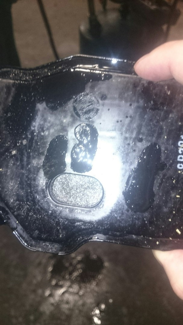

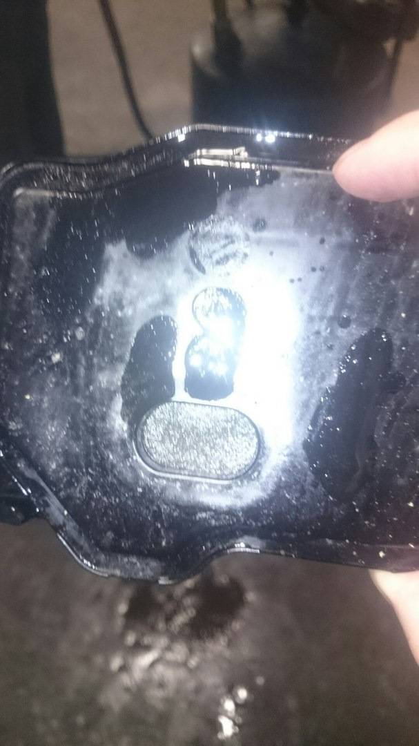

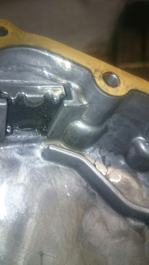

Итого 11250. Фильтры были грязные старые, проточный начал ржаветь. На магнитах и пробке немного взвеси было. Первое масло стекало немного темное, потом нормальное. Фильтры возможно не менялись и или менялись один раз за историю машины. После процедуры была сделана калибровка сканером за 250 руб.
Вариатор замена масла и фильтров:
масло вариатора оригинал — Honda 08260-99904
фильтр проточный вариатора оригинал — Honda 25430PLR003
фильтр внутренний вариатора оригинал — Honda 25420-PHT-003
прокладка вариатора оригинал -Honda 21814RPS00

Какое масло лил?

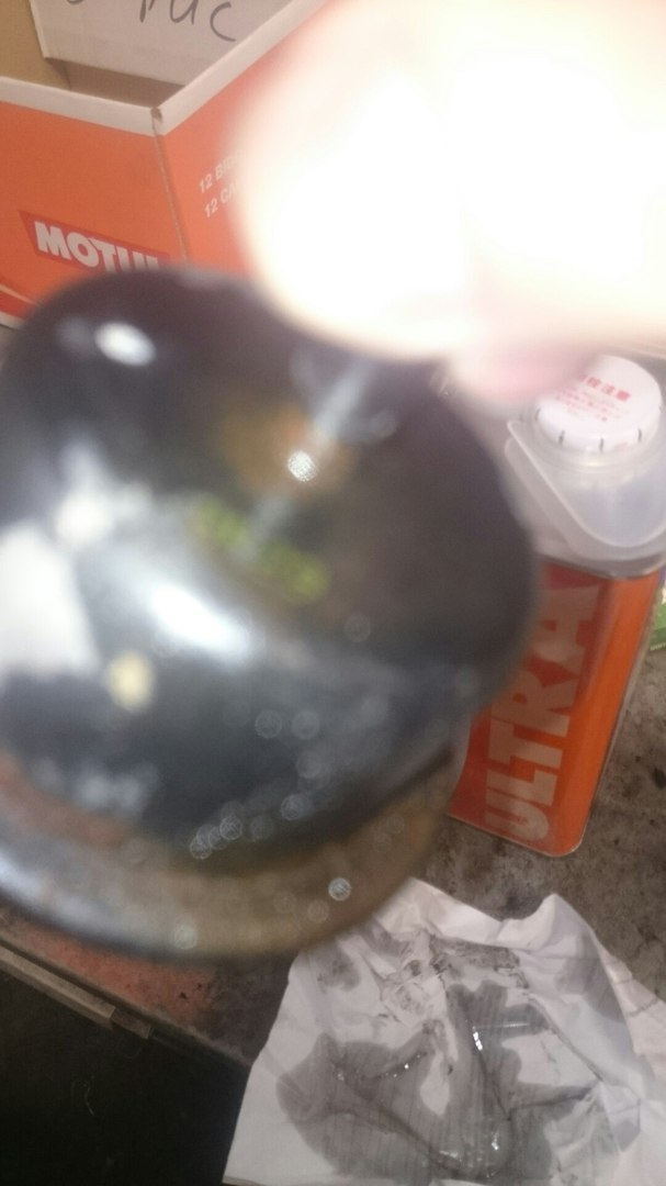

Внутренний фильтр тоже был грязный?
Да. Я же фотку выложил
RinatFR
Чёрный плоский фильтр из пластика
