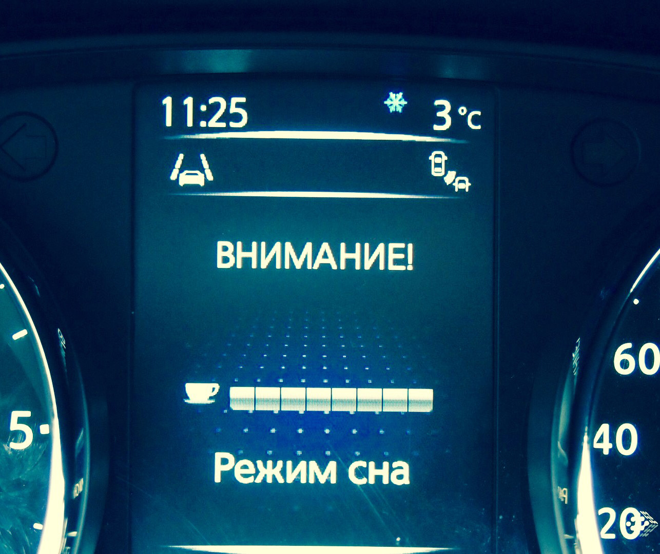

Контроль усталости водителя DAS (Driver Attention Support). Это мониторинг степени усталости водителя, когда электроника собирает ряд параметров и на их основании делает вывод о состоянии человека за рулем. Если систем DAS посчитает водителя уставшим – она подаст сигнал и посоветует «выпить чашечку кофе». Как правило, подобные системы обрабатывают сразу несколько источников информации, на основании которых и делают свой вывод: к примеру, частые непреднамеренные выезды из своей полосы (система LDW); медленные, а затем резкие реакции рулем или нажатие педалей газа/тормоза (когда притупляется реакция и затем приходится резко корректировать автомобиль); существуют подобные системы, которые наблюдают за лицом и мимикой водителя с помощью салонной камеры. Подобные системы хороши во время длительных монотонных загородных поездок.
Работает только с включённым LDW !

У меня x-trail le+ специально экспериментировал, по трассе ездил через прерывистую линию, счетчик усталости становился оранжевым и увеличивался. Если ту же процедуру делал с включением поворотника, счетчик уменьшался.
Надо тож поэксперентироватт тогда. У меня LE+ На кашаке
SICmax
У меня обычно расход на экране включаю. А таймер на скок у тя был? У меня ща на 4 часа
Я вроде время таймера не задавал, не помню)
4 по установке стояло у меня с салона. Я поменял на 30 мин для проверки так он мне пока я на работу еду раза 3 срабатывал попей кофе😂
SICmax
После этого обратно на 4 поставил
Значит официалы придумали тему со слежением за поведением водителя?
Согласен-на кашаке тока таймер сам выставляешь и все. Я убрал вообще
У нас эта опция просто таймер. Включается через каждые 2 часа. Других сработок за 1.5 года и 22000км не было
у меня тоже есть эта фича
Я только собрался тестировать)))
Включается редко!
Когда на самом деле устал-молчит!
Вынимаешь на ходу из кармана штанов зажигалку, включается ?
Хорошо, когда есть такая фича. У меня просто в БК выставляется через сколько делать перерыв на чашечку кофию
