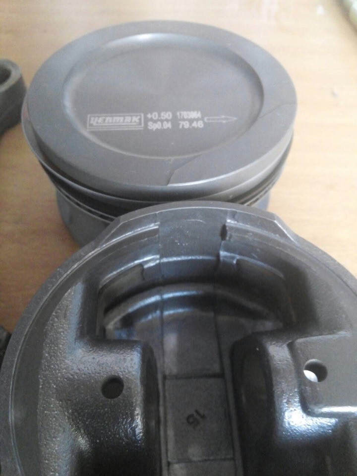

Я за установку родных поршней . Ставил Mahle 0121203, сверлил доп.отверстия под маслослив . Легче заводских на 20гр. каждый . 15т.км полет нормальный . Планирую каждые 30т.км делать раскоксовку для профилактики . Думается первые 200т.км мотор с завода проблем с расходом масла и так неимел
А сколько дырок делали и как сверлили? Тоже думаю сверлить мале.
По 4е отверстия на каждый поршень, сверло 2.5мм образец отверстия — поршень z18xe, т.е отверстие смещено вниз и подпиливает направляющую канавку кольца (надеюсь мысль понятно изложил ) Обязательно ставьте новые впускные клапана и мск .
Поршни лучше бери с асконы/кадета мотор 16sv. В них огромные маслосливы и они притом дешевле, встанут без доработок. Либо с 16zsr с них надо снять 0.7 мм с донышка.
Я тупанул, взял "родные" для z16xe, но производство Yenmak (ценник гораздо гуманнее колбеншмидта и махлеколбена) надеялся, что турки их модернизируют (колбеншмидт ремонтный уже доработанный с отверстиями под маслосьемным кольцом), оказалось, они ничего не исправили а тупо скопировали оригинал и пришлось дырки сверлить, иначе залегание колец и масложор на них неизбежен.
Уже заказал поршни mahle, так как от асконы в продаже не нашел комплект, только 3 штуки. Слежу за твоим бж, видел енмаки, но по деньгам посчитал брать что-то кроме mahle нецелесообразным — yenmak + кольца ks стоят 80% от mahle.
Еще смотрел вариант установки поршней swp от ланоса / лачетти 1.6, там 1мм сточить надо, но так и не решился. Может потом сделаю фото оригинального поршня по сравнению с ланос.
Тоже Махле ставил, кольца Гетц в комплекте. Движку и мне понравилось)))
А разве на mahle поршнях не mahle кольца ставят? А то про goetze очень не лестные отзывы.
ну не знай, гетц хорошие запчасти делает
Махле, Гетц входят в концерн Федерального могул.
а есть поршни уже с маслосливами?так сказать чтобы не дорабатывать самому
Так написал же ведь… Поршни от 16sv встают "как есть", но у них свои кольца, маслосьемное сделано коробчатым и большей высоты. Колбеншмидт ремонтный тоже сверлить не надо. Коды не подскажу.
Самый дешёвый вариант поршни от нексии, но их тоже надо дорабатывать, снимая с донышка 0.8 мм
а это как понимать? -"но у них свои кольца, маслосьемное сделано коробчатым и большей высоты"
Кольца бывают наборные и коробчатые. В гугл!

кстати, ты дырки сам сверлил?
Сам
а можешь проконсультировать про сверление дырок самому?
Просто взял дрель, сверло 2.5 мм и сверлил по 7 отверстий с каждой стороны поршня, в сторону центра, равномерно между заводскими стоками над пальцем. Сверлил прижимая к низу канавки, ближе к юбке.
толшина и количество отверстий принципиальны?
Толщина — желательно. Количество — мне так захотелось. Логически посудить — например есть мотор тойота 1zz, где в начале производства были 2 дырки с каждой стороны, они забивались, кольца залегали и мотор начинал жрать масло. В рестайлинге сделали уже 4 отверстия с каждой стороны, и проблема вроде как исчезла. А в поршнях от 16sv вообще сплошные прорези вместо дырок, и на этих моторах кольца никогда не залегали. Чем интенсивнее маслосьемное кольцо омывается, тем вероятность возникновения проблемы меньше.
вот турецкие
в них шелевое отверстие за сепаратором
