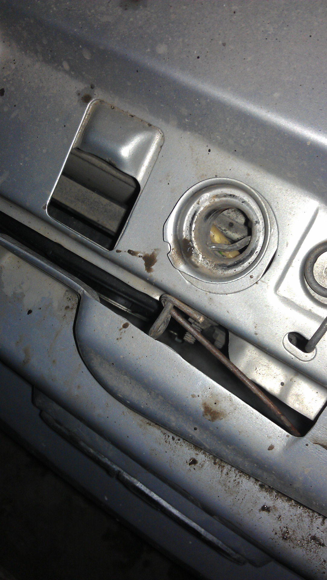

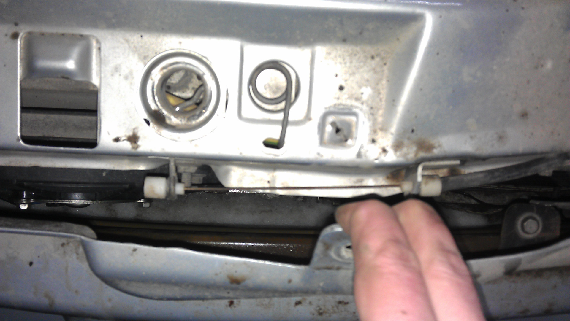

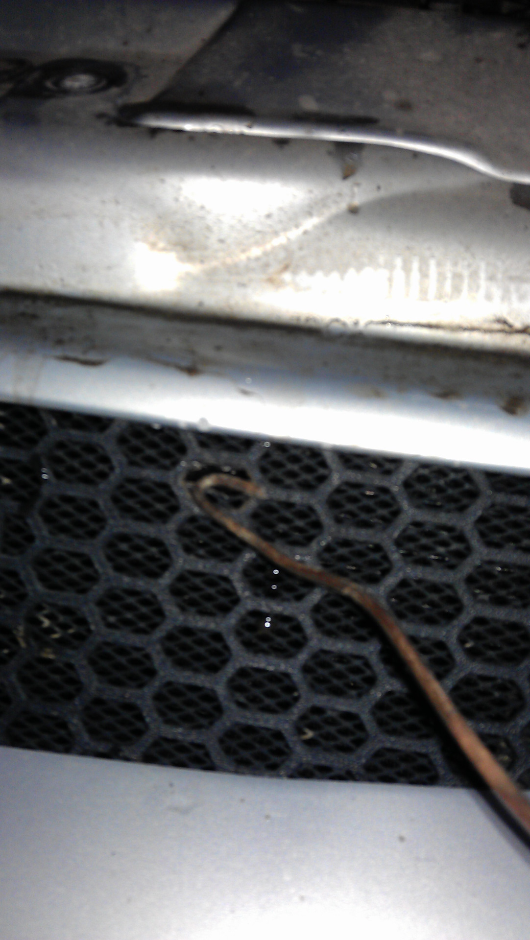

На выходных снимал аккум для подзарядки, зарядил, поставил, завёл. заглохла. снова завел, снова заглохла. на третий раз нормально завелась. но появилась ошибка 0102 — низкий уровень сигнала датчика массового расхода воздуха. ну, думаю, фишка неплотно села. заглушил, тяну ручку открытия капота, бдынкс — и чёт слишком легко пошло. капот, есессно, не открылся :( тросик изнутри цел, если потянуть-во что-то упирается. значит не оборвался, и скорее всего просто слетел с крючка под капотом. осталось дело за малым- найти теплое место и кусок крепкой проволки. ну и немного смекалки. пришлось немного продырявить тонкую сетку под штатной сеткой бампера. думаю, на фото видно что да как сделать )
