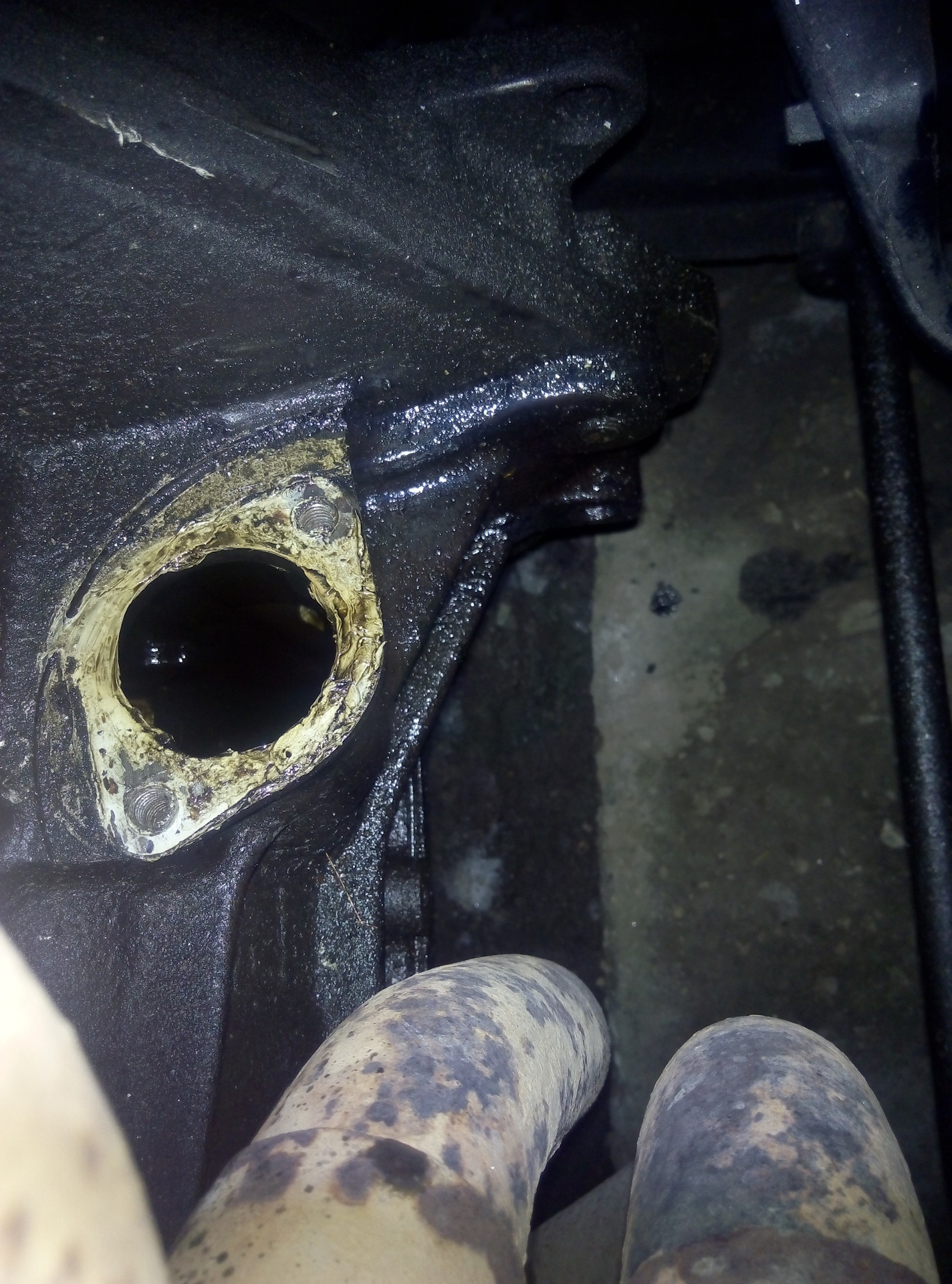

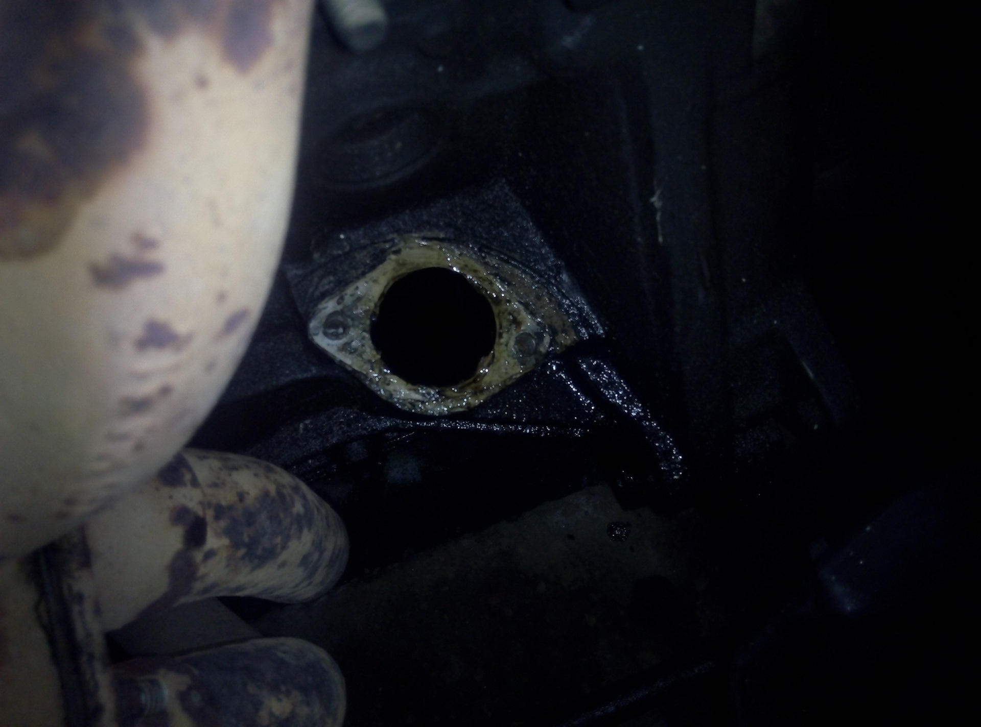

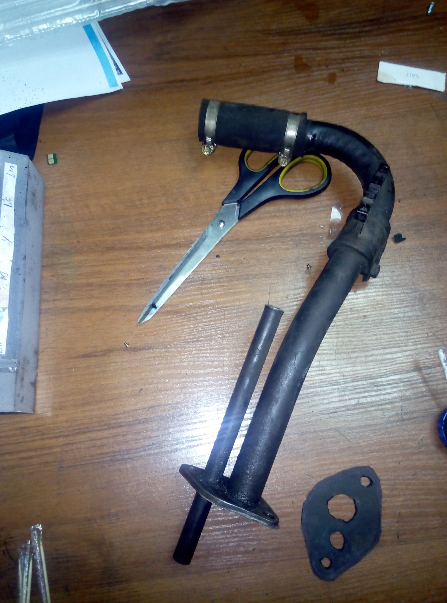

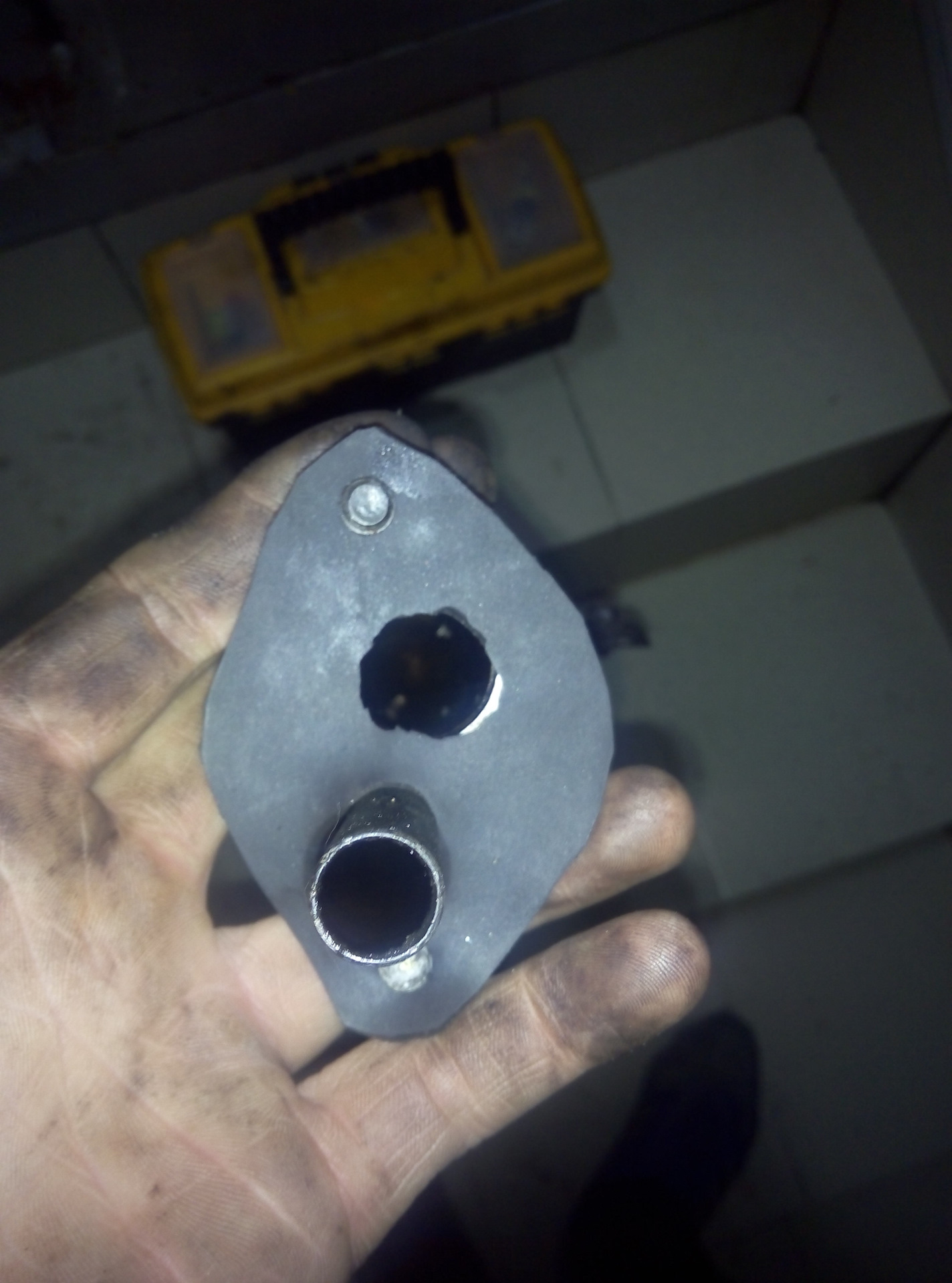

Давно замечал что сопливит сапун вместе стыка с блоком. Сажал его на герметик, не помогло. Оригинальная прокладка на экзисте 500 рублей стоит. Хотел вырезать из масло бензостойкой резины, не нашёл. В итоге вырезал из обычной камеры от КАМАЗа. Лезвием почистил привалочные плоскостя от герметика. Время покажет. Всем удачной дороги.

Много уходило?
Тоже в этом месте масло давит. Походу — болезнь такая )
Сереж, ставил себе оригинал прокладка+чутка гермета, все сухо было. Плоскости до блеска чистил
Там на трубке почему-то плоскость уходит. Да, выравнивать надоть ))
