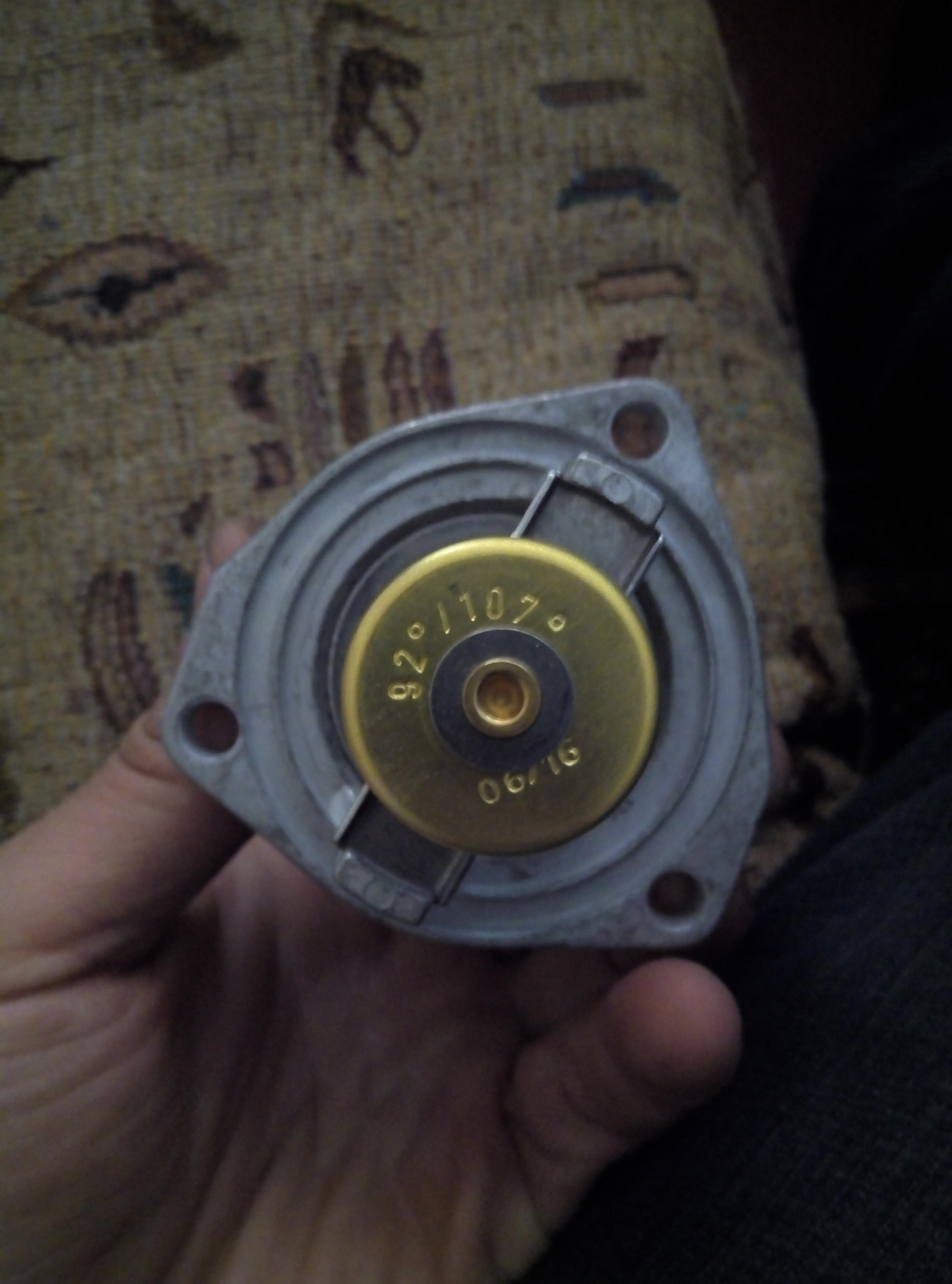

Заказывал на экзисте термостат SWAG, было указано что он открывается при 107 а закрывается при 92 — через два пришёл отказ. В итоге заказал Wahler и у него такие же параметры, как я и хотел. К сожаленью всего одну фотку сделать успел.Поменял его вчера. Теперь стрелка не на сертдинети у второй риски. В салоне стало теплее. Сам ткрмостат одно единное с корпусом, в отличии от старого. Залит тосол, может лучше антифириз? Кто что думает?
