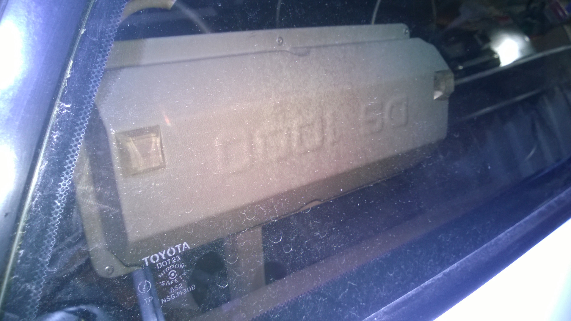

Приветствую всех. Эксплуатация ранее установленной приставки DVB-T2 в союзе с антенной для лобового стекла Озар показали, что способности Озаровской «наклейки» весьма ограничены. Плюс ко всему, лобовое стекло вскоре предстоит менять, а наклеенная антенна плохо вписывается в данную концепцию. Захотел новую, активную антенну, которая отвечала бы нескольким критериям:
1) Активная, с питанием от приставки
2) Хорошо работающая с отраженным сигналом
3) Компактная, для выбранного места установки
4) Герметичная
5) Работа в движении не интересует

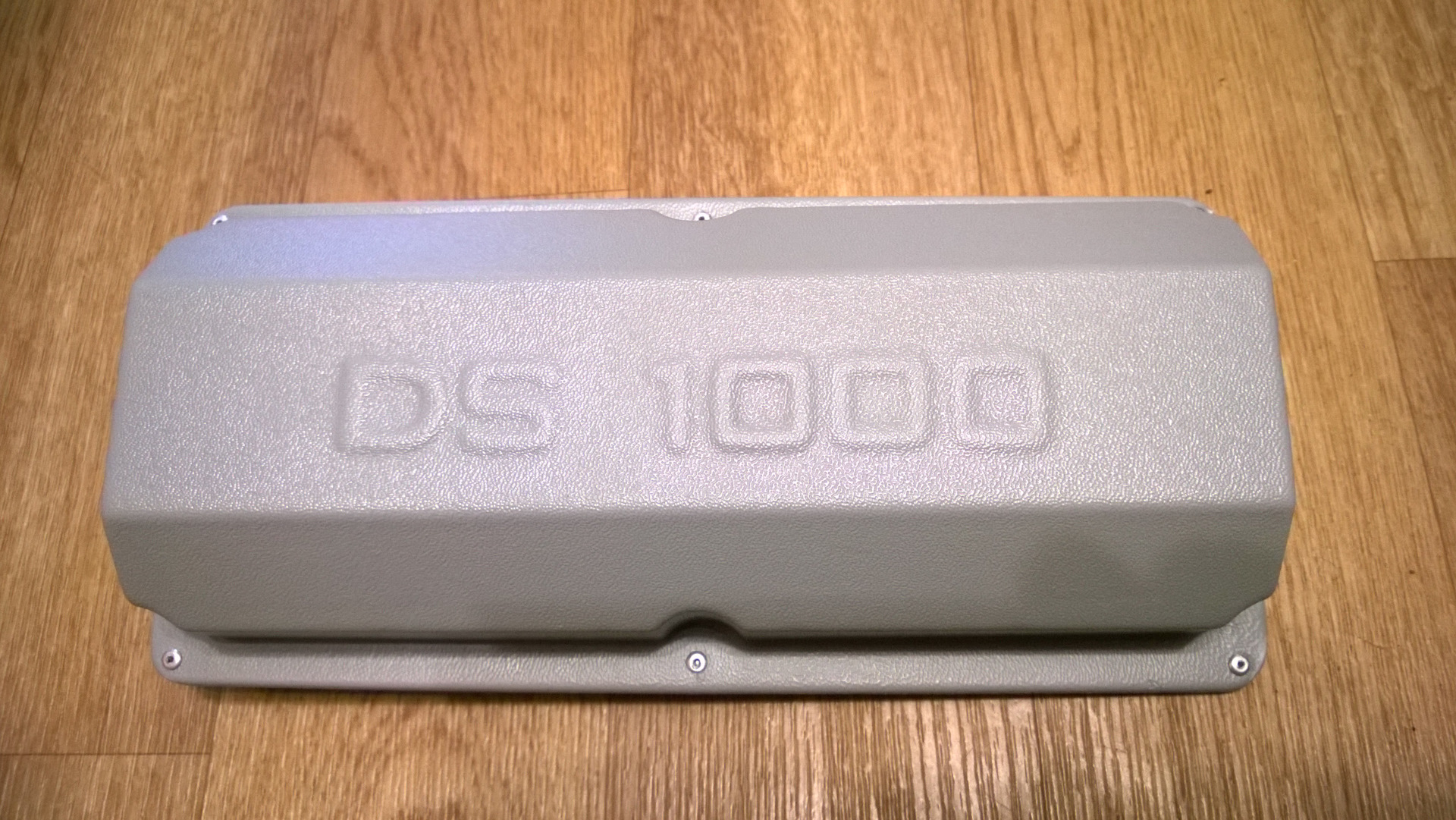

Изучив предложения продавцов и производителей антенн, был выбран вариант Зеленоградского завода. Варианты антенн «корон» не отвечали моим требованиям, поэтому они так же в конкурсе не учувствовали. Заказал антенну у производителя, получил почтой, приготовил кабель, F-разъемы, собрал мысли в кучу и вперед!

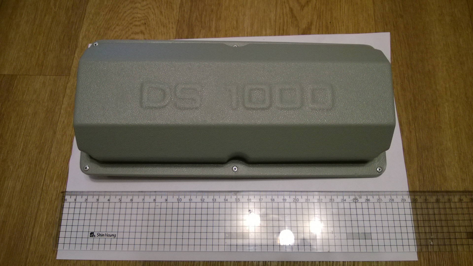

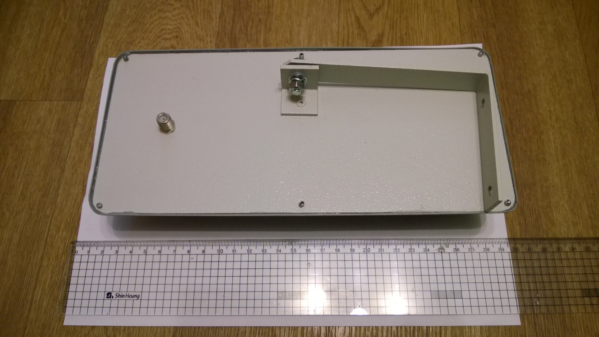

Пару слов о габаритах полученного девайса нужно добавить, хотя бы в виде фото с линейкой

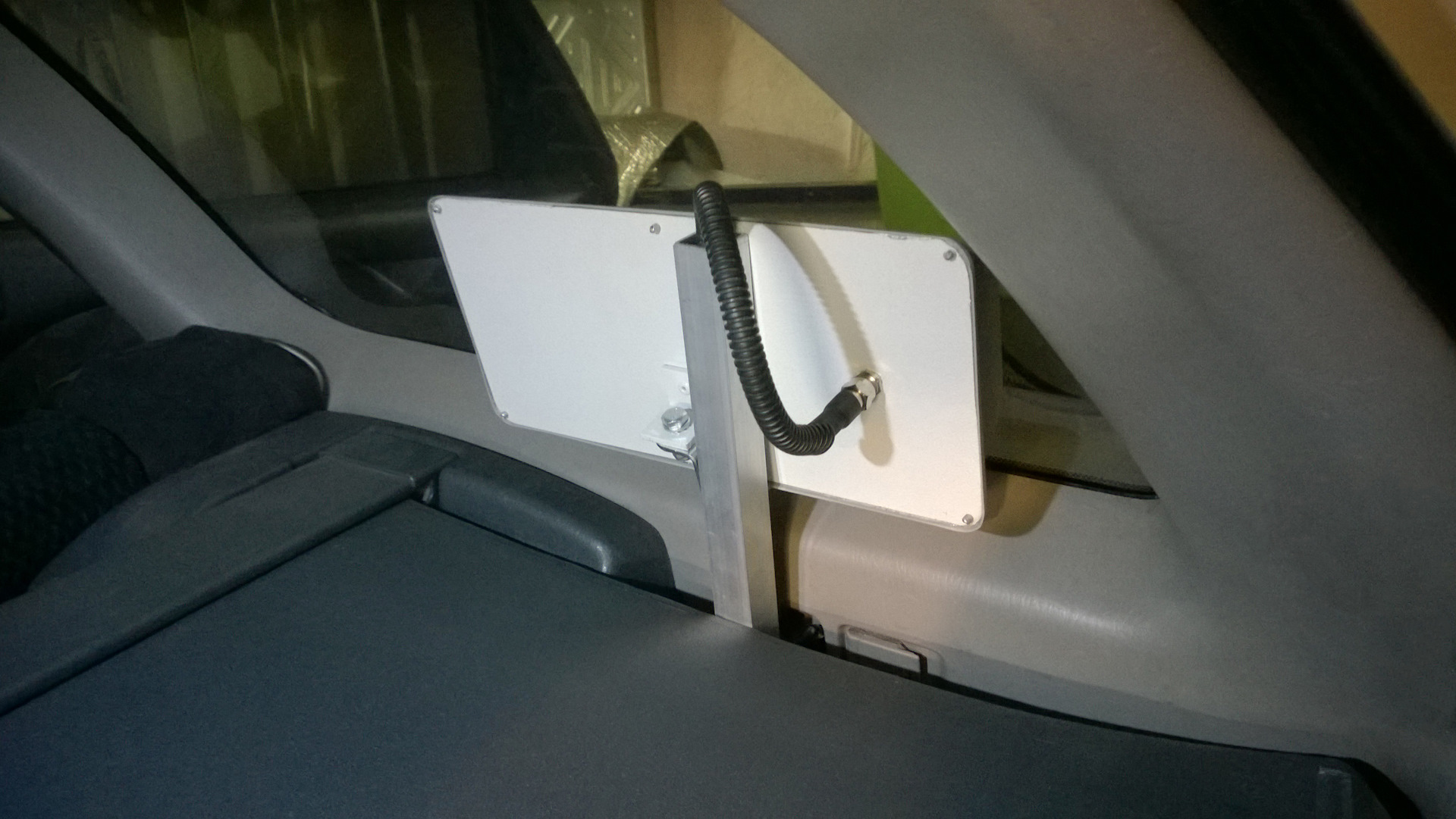

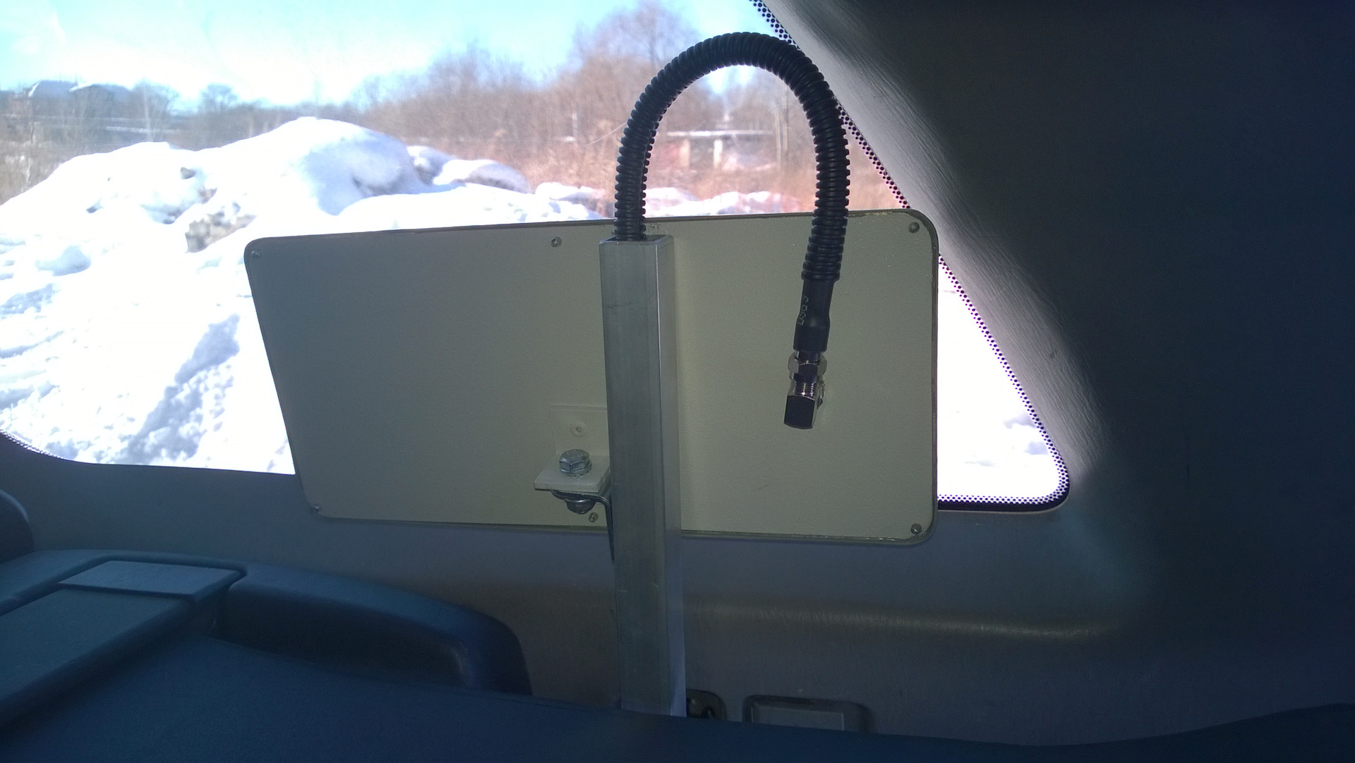

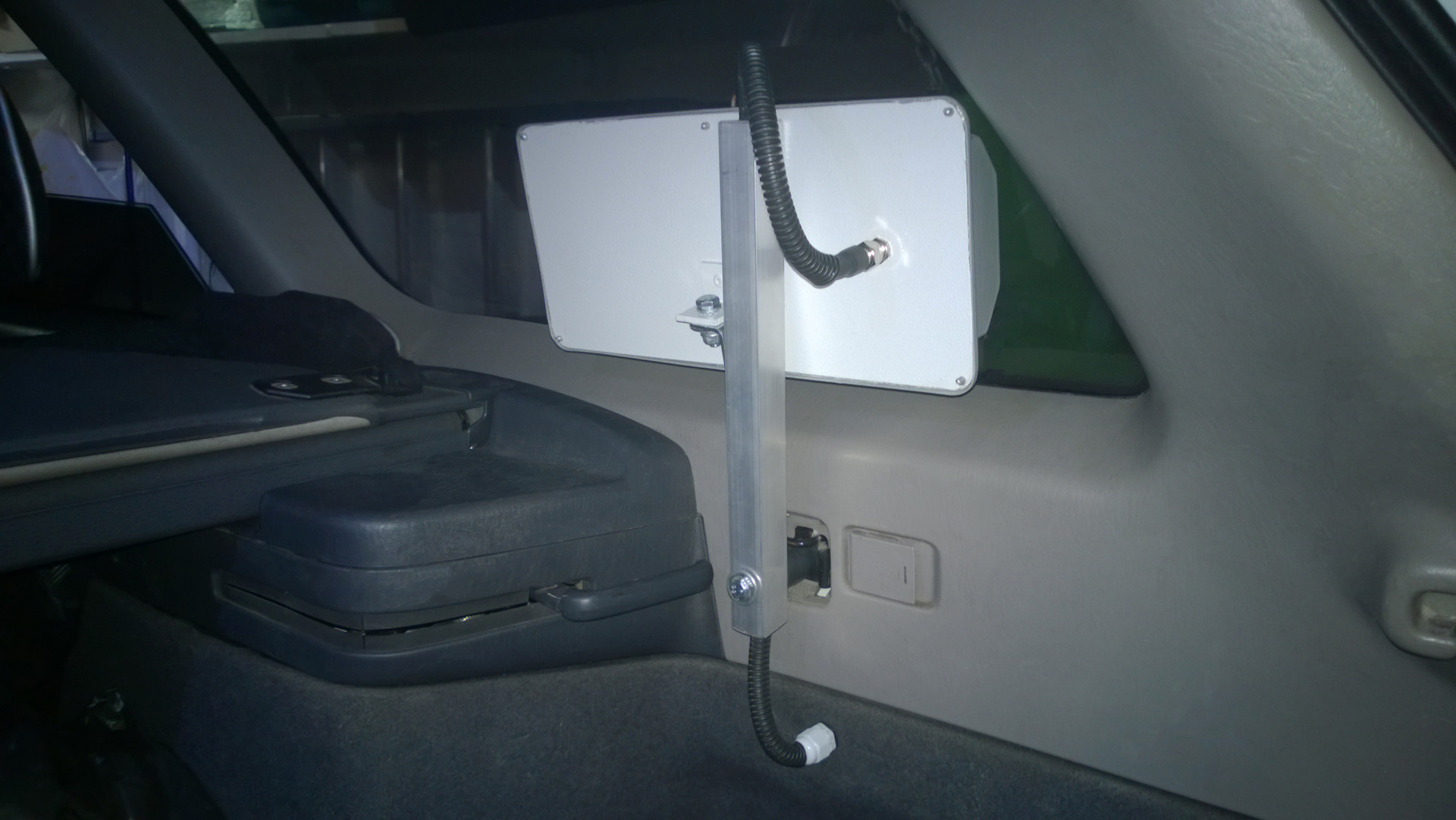

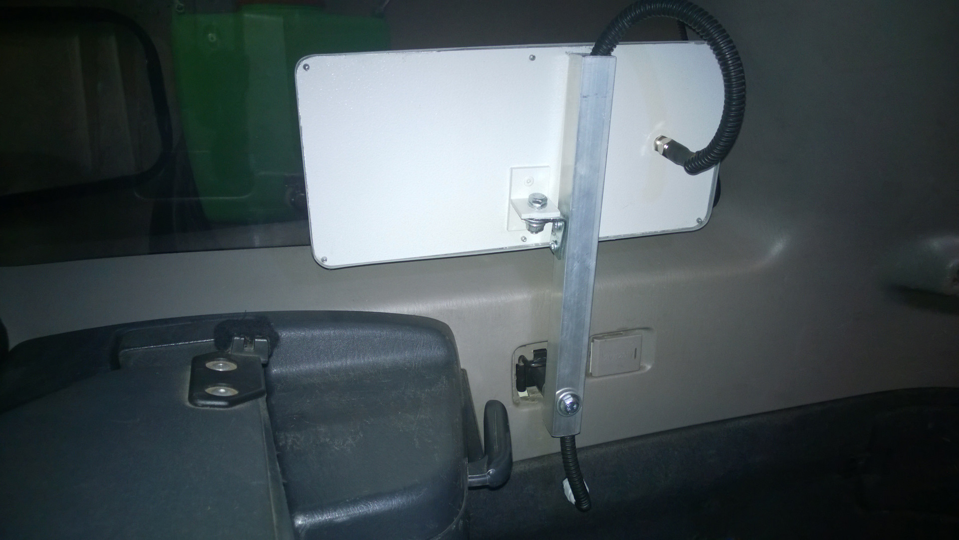

Место установки, заднее, правое стекло багажника. Не в поле зрения водителя, тонировано, для меня достаточно. Использовав место крепления петли, возле розетки 12В, а также, проставку для номерного знака, алюминиевый профиль 20Х20, маленький стальной уголок, и пару резьбовых заклепок М4, соорудил нужный кронштейн.
Место инсталляции выбрано таким образом, чтобы край купола антенны упирался в стекло, а место опирания отделил от стекла мебельными отбойниками.
Конструкция получилась прочной и неподвижной, при этом дребезжание чего-либо исключено. И нет помех в эксплуатации шторки багажник.

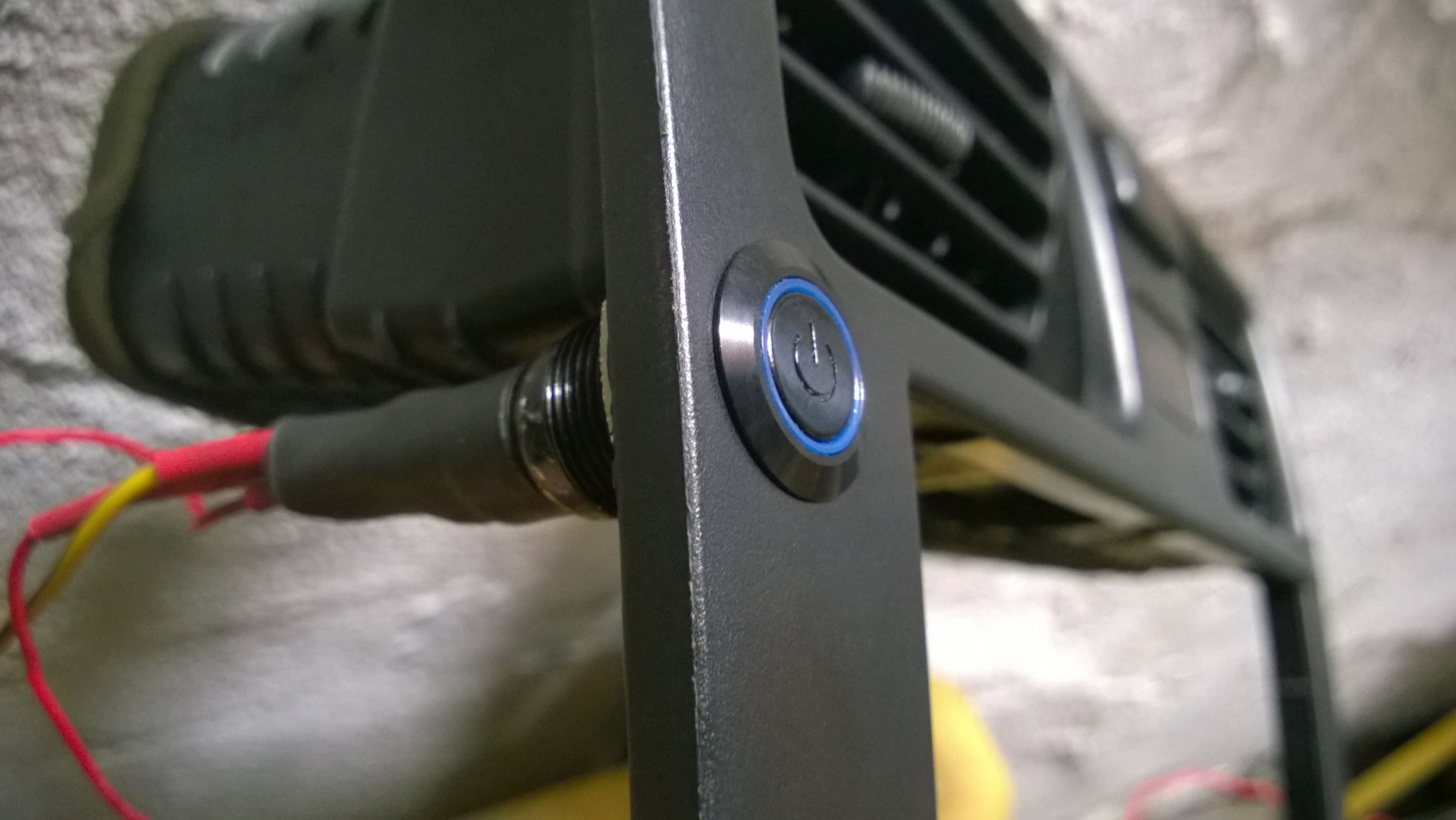

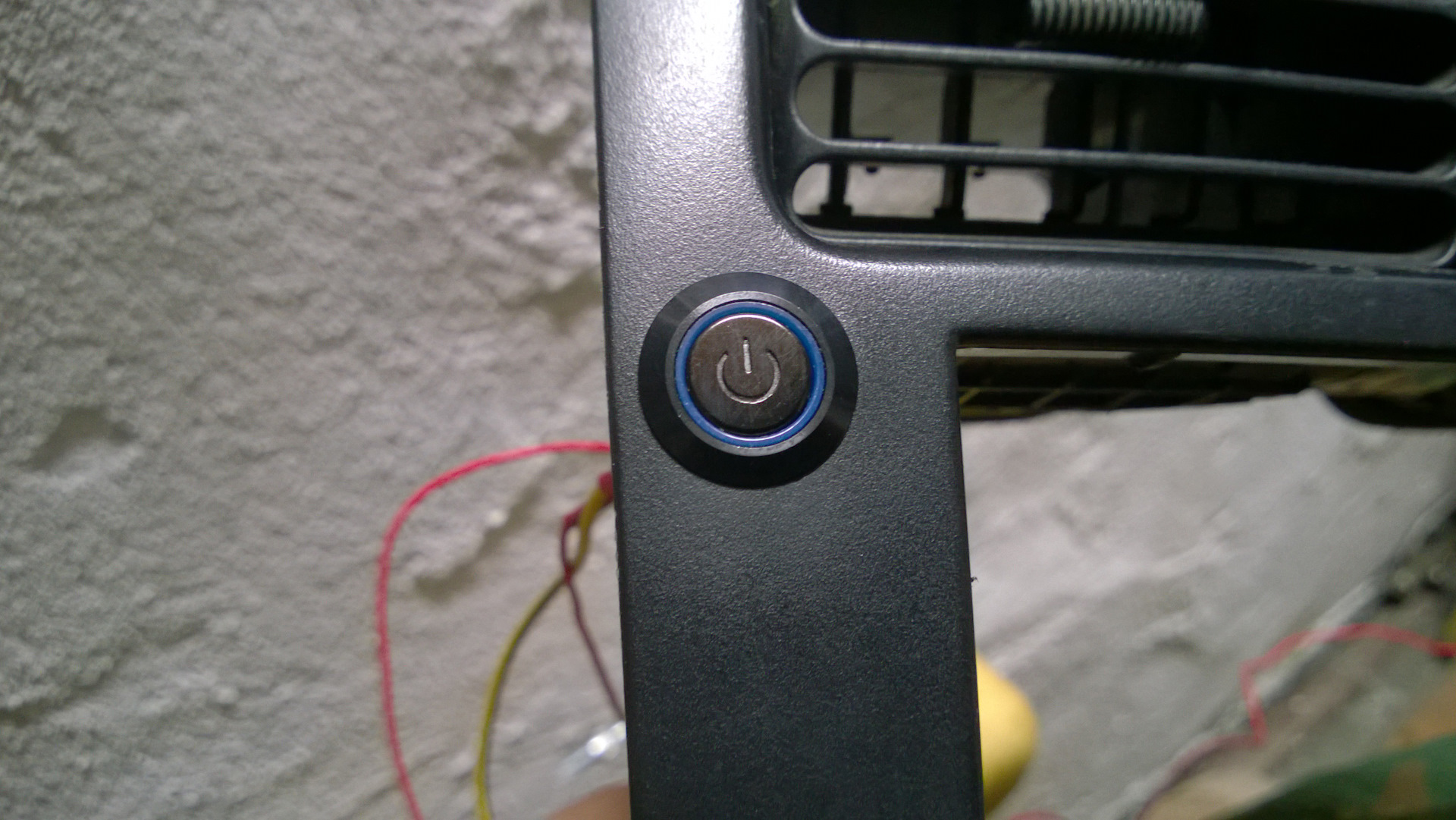

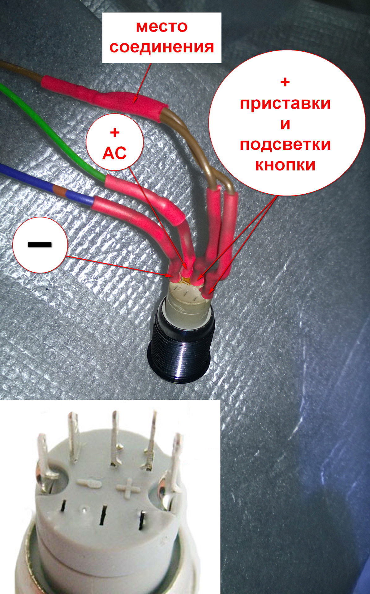

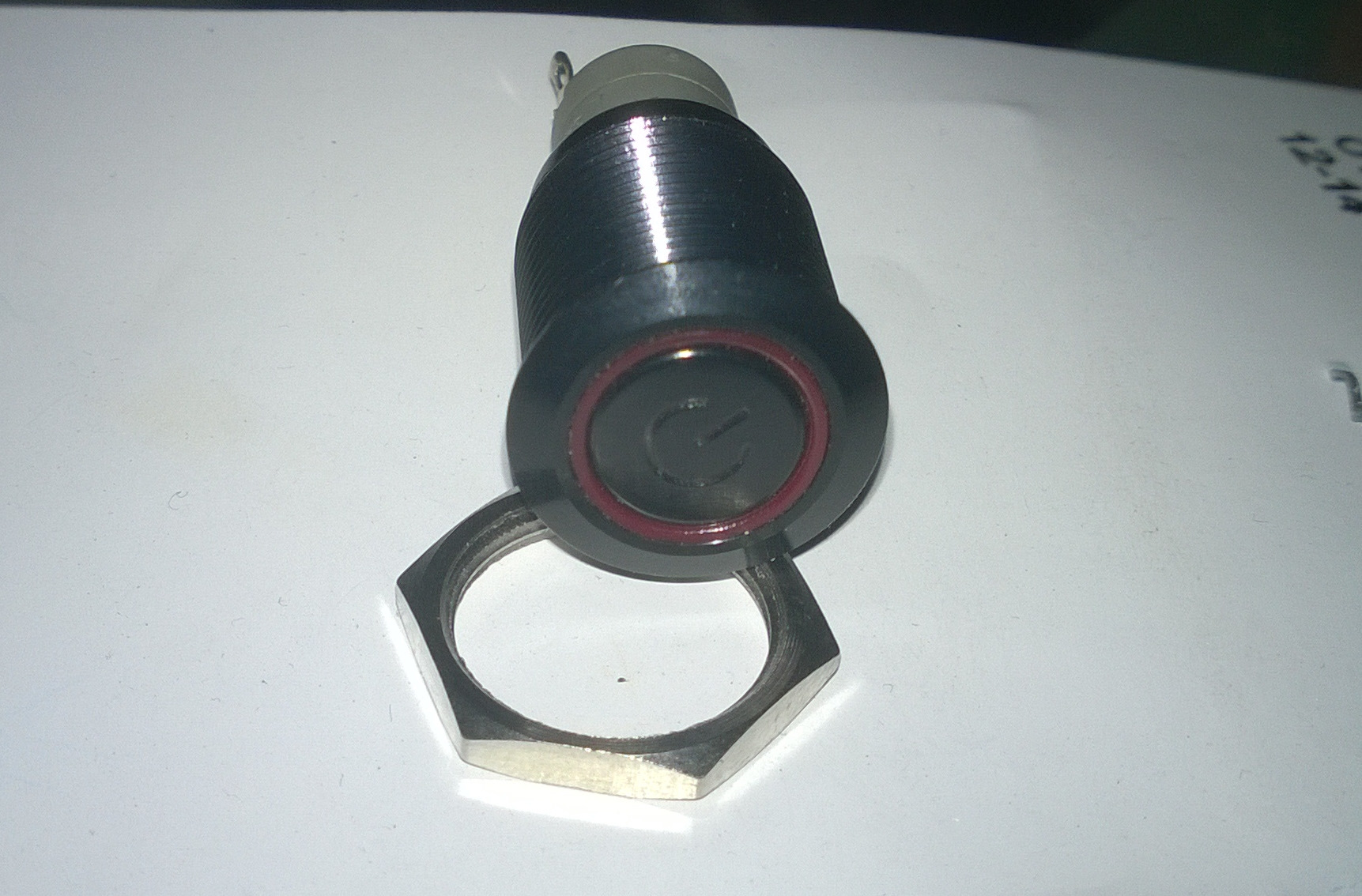

А также, было решено заменить кнопки включения приставки и зарядки. Ранее заказанная у китайцев кнопка под отверстие 16мм в черном исполнении с синей подсветкой под приставку, а с красной, под зарядку.
Способ подключения захотел оставить аналогично предыдущему, чтобы подсветка кнопки загоралась с включением приставки, а не с габаритом.
Вживление кнопки было произведено в прежнее место.

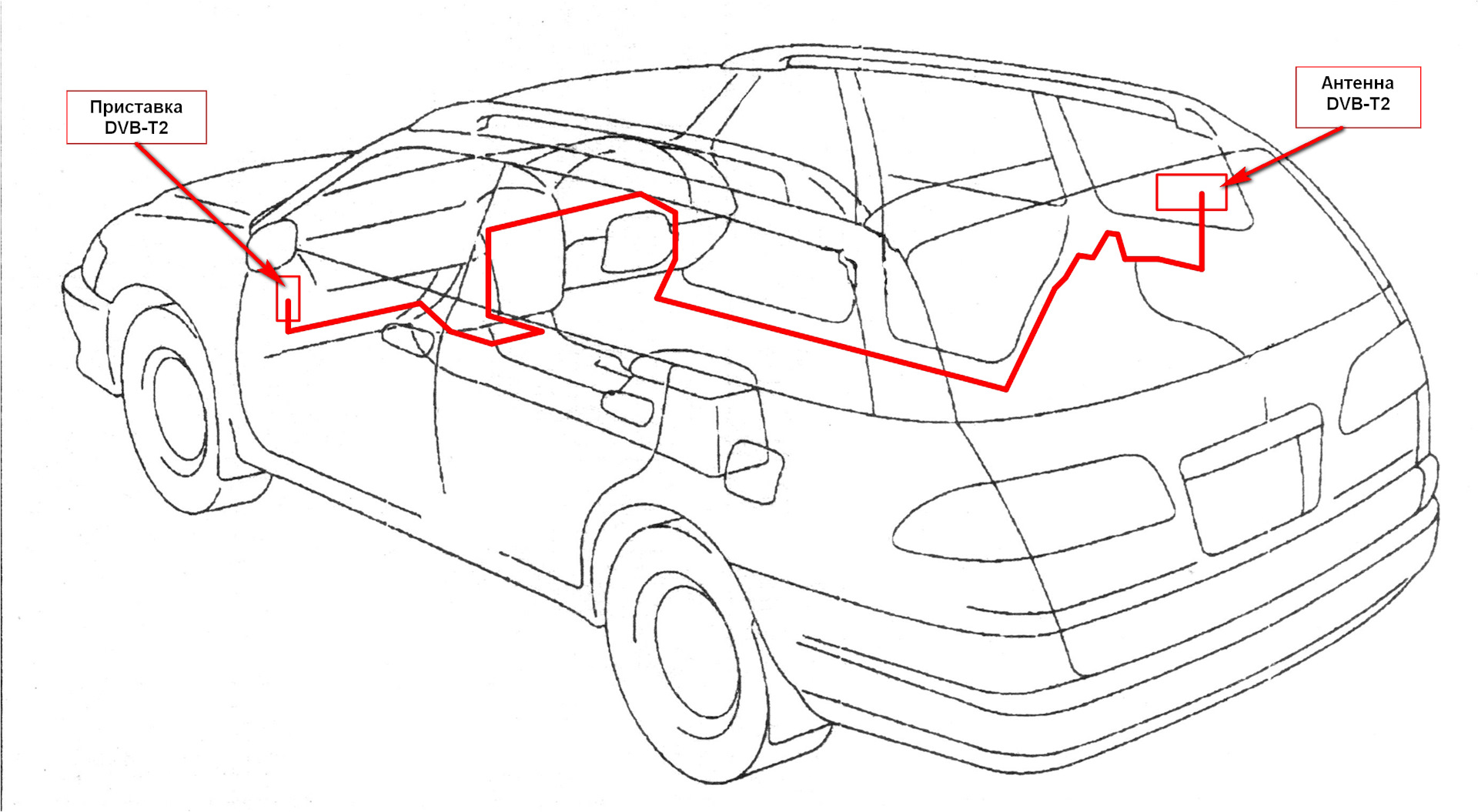

Антенный кабель RG-6 был проложен вдоль штатной салонной косы, под порогами и обшивками багажника, по принципу, изображенному ниже.

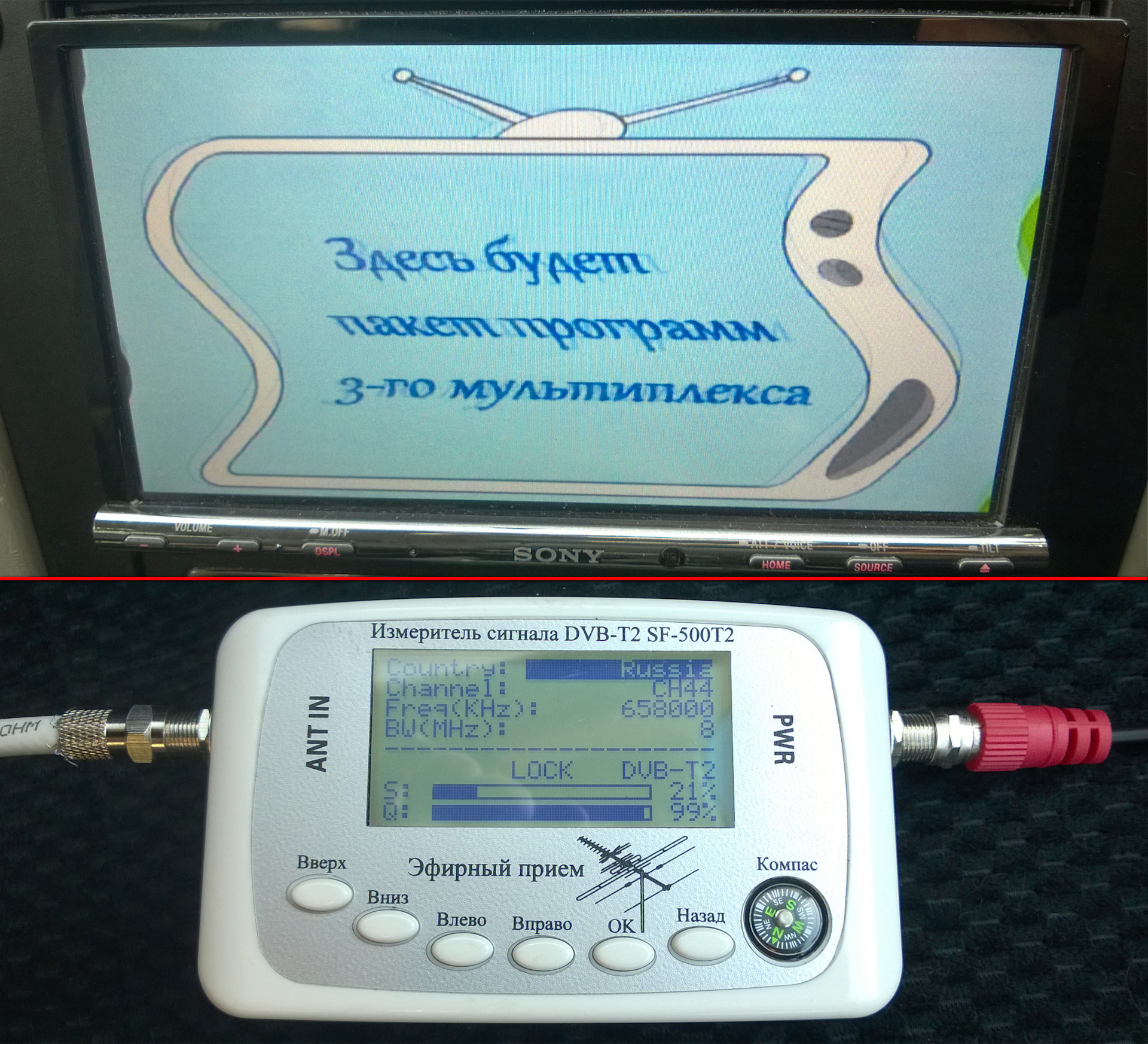

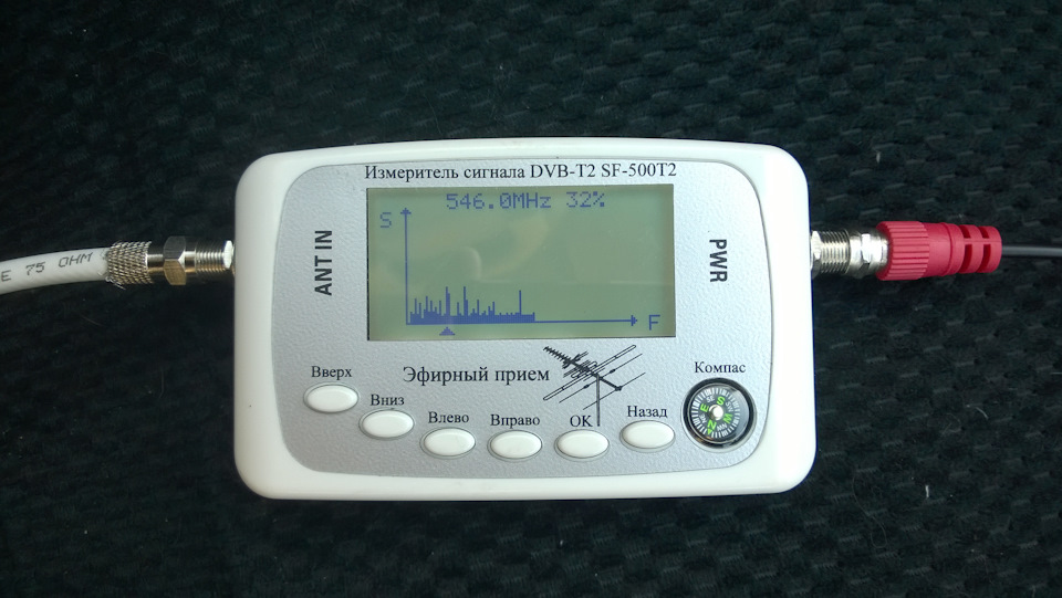

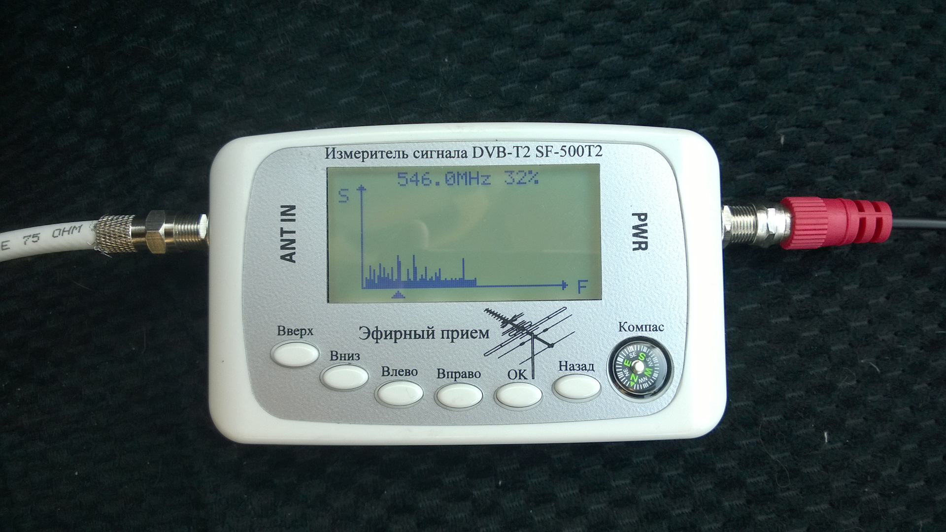

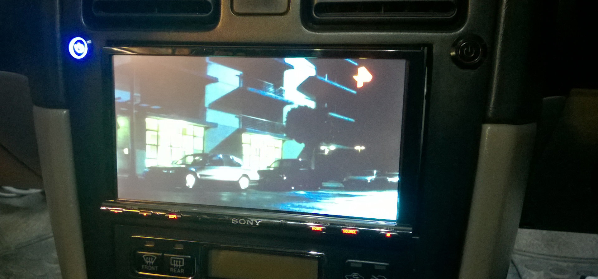

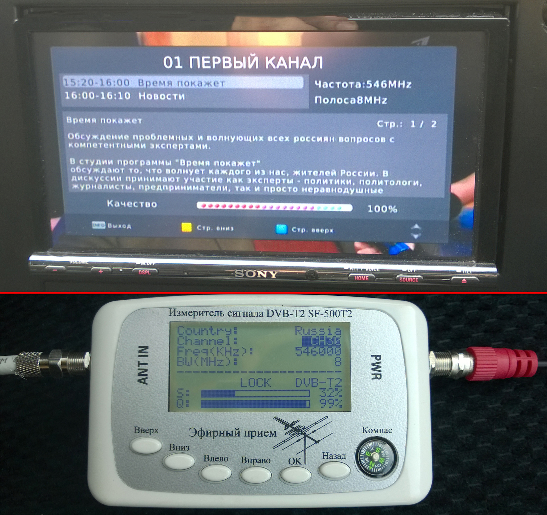

По окончании инсталляции были проведены испытания измерителем цифрового сигнала DVB-T2. Первым делом снять спектральный анализ эфира возле гаража, на улице.

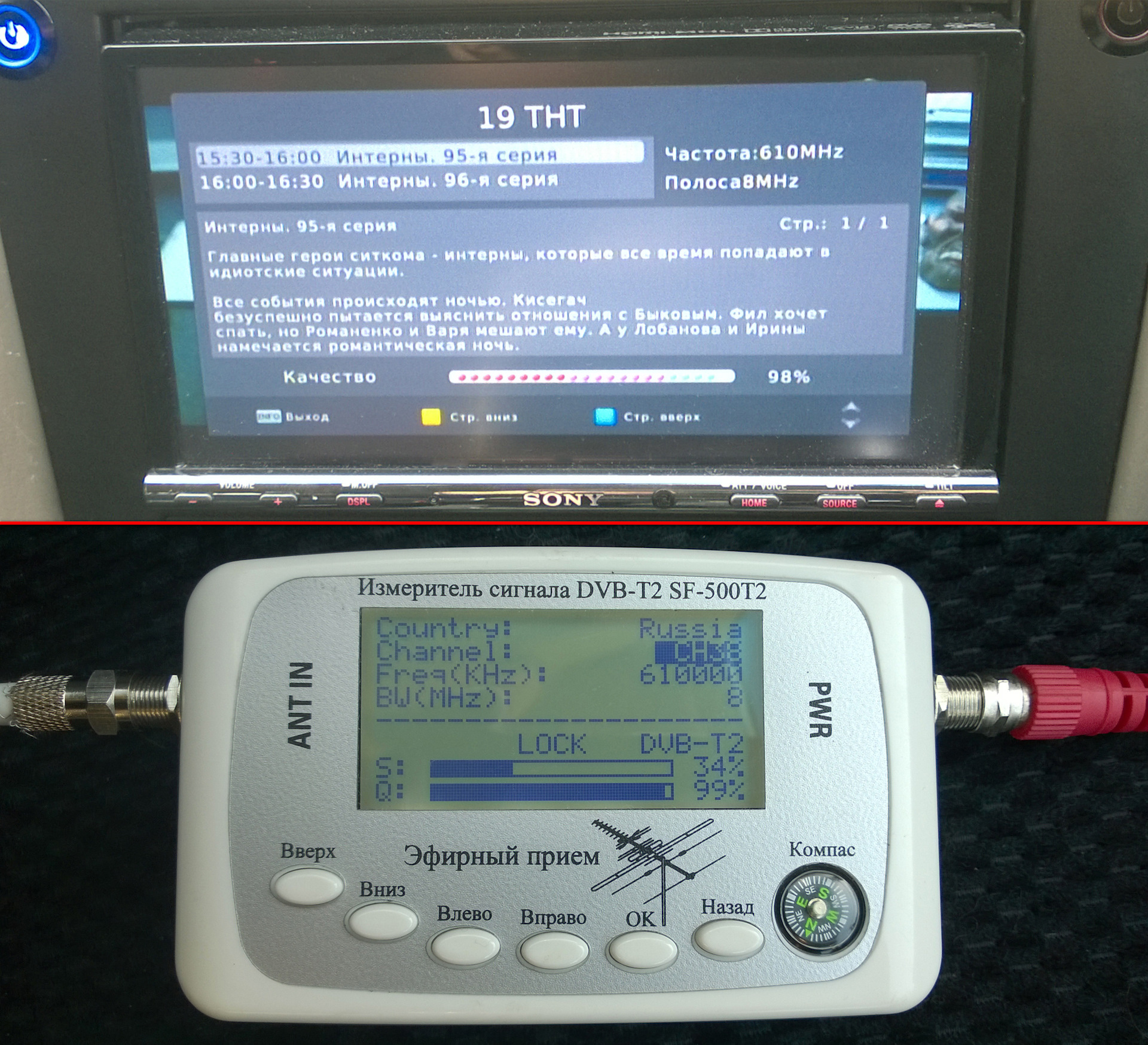

А далее сравнение показаний прибора и приставки поканально, для г. Хабаровска. Это три мультиплекса на каналах 30, 34 и 44. 44 канал это тестовый, на данный момент не заполненный.
Первый запуск в теплом боксе выдал эфирную картинку, что было не доступно для Озара.
Итогами доволен полностью, ни чего иного не хочу, исключительно мой вариант, никому не советую и не навязываю, лишь опытом делюсь.

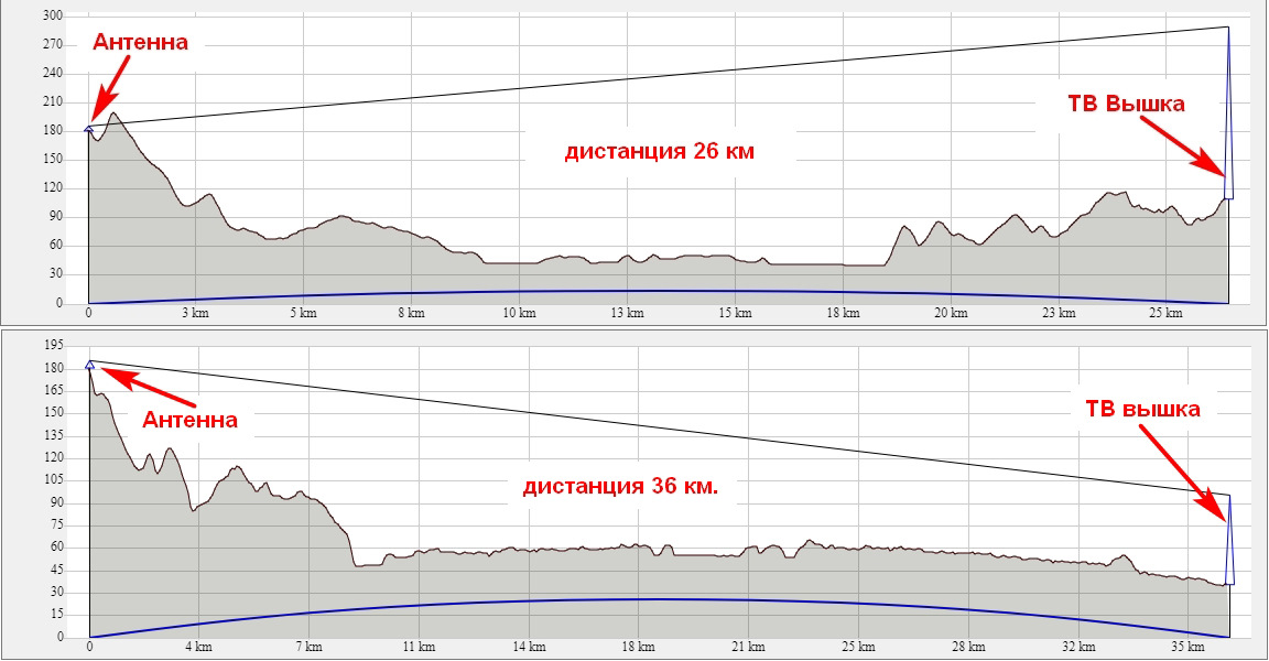

Примеры, при которых данная антенна работает при стационарной установке. В одном положении прием идет с двух вышек, одновременно. Питание от приставки или подача 5В через инжектор питания.

Не разбирали, что внутри антенны? Какая дальность с ней получалась для уверенного приема?
Нет, не разбирал. Добавил в конец записи рисунок с примером, где такая антенна работает стационарно.

Сам сейчас размышляю на тему телевизора на природе, померял линейкой в яндекс-картах, получилось 28км от вышки, как считаете, будет ловить эта антенна на таком расстоянии?
Спасибо за подсказки!
Расстояние, в данном случае, не самое главное. В "прямой видимости" и пассивная антена будет работать на на таком удалении. Все зависит от места установки и рельефа местности. Если особых "помех" прохождению сигнала нет, то она и с отраженным сигналом справиться, если сопки, лес, высотная застройка, на пути прохождения сигнала, то вряд-ли ;)
И я про это, в дальних углах застройка отсутствует, но учитывая что лагерь обычно у воды… это низина и складки местности будут решающими…
Я заказал эту антенну, мачта для освещения планируется, притулю туда антенну… и буду докладывать о приёме.
Чесно говоря, аллергия к спутнику у меня давно, ещё с 90х… :)
Мой опыт в испытании этой модели показывал хороший результаты даже за сопками, желаю положительного результата испытания антенны. Лишь бы приемник был оснащен возможностью питания антенны в 5 вольт, она все же активная
