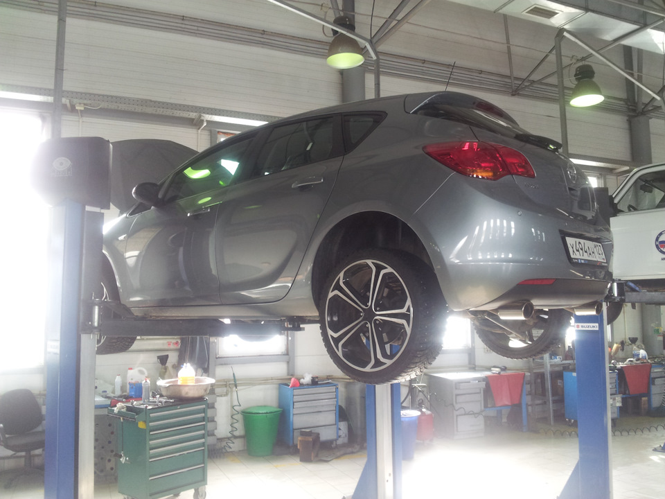

Короче расстроен я так …как вам не передать !( ситуация у меня следующая …начну по порядку может как то это и связанно… еще где то месяца 2 назад при холодном пуске был свист, скрежет глухой секунд 15, 20 затем плавно монотонно стихал пропадал, последующие пуске в течении дня без проблем …я начал бить тревогу, но начитавшись и наслушавшись что это все х…ня …забей типо так надо .Ну и я такой подумал, что слишком предираюсь и хочу много го от техники.
Я не знаю может эти вещи несвязанные но вы должны все равно быть в курсе этого .
Сегодня утром все как всегда глухой свист прогрел и еду . По приезду к месту работы а это 40 км. Обращаю внимание на свист, даю чуть газу пропадает ! Не усиливается …холостой — свист, чуть газу пропадает как и не было ! Я сижу в ней …аж на работу возле работы опоздал !
Может у кого было что то подобное ?!

Итак сегодня 18 число суббота был у дилера. Поменяли помпу и антифриз. … все гуд ! Всем откликнувшимся на мою просьбу о помощи — человеческое искреннее спасибо !
Итак …сегодня 17 число ездил на диагностику к дилерам. Посмотрел, послушал, как то не оч. Уверенно, но заявил — помпа . После чего я попросил убедить меня !), он снял ремень и покрутил шкиф ( ролик помпы ) был посторонний звук . Я поверил больше ему . Завтра записался на замену 2 800 р. За помпу оригинал объявили 11 р с копейками …я поперхнулся и сказал — Я сам найду ее ) щас еду за ней где она стоит 5 800 — оригинал плюс возьму антифриз …вопрос сколько брать антифриза ?

ролик натяжителя или помпа. но первая умирает помпа
Вроде список претендентов ссузили до помпы и ролика…вот помпа родная 118 пробег уже подозрения. .ремень грм менялся 2 месяца назад …вот и думай …( грм делал у официалов плюс сам грм их . Завтра еду в гости к ним на диагностику… посмотрим как они себя будут вести …для меня самое важное чтобы сразу и точно определили …отгул за свой счет взял …а это оооч. Не выгодно (

118 помпа родная …а вот комплект грм менял 2 месяца назад …и примерно где то тогда по утрам свист начал появляться
Это совпадение, тем более если новый комплект грм, если помпа родная это точно она!Помпа столько не живет!
