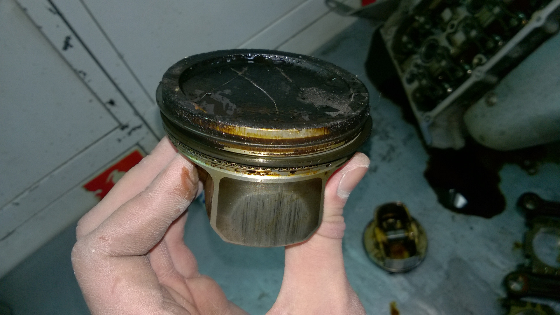

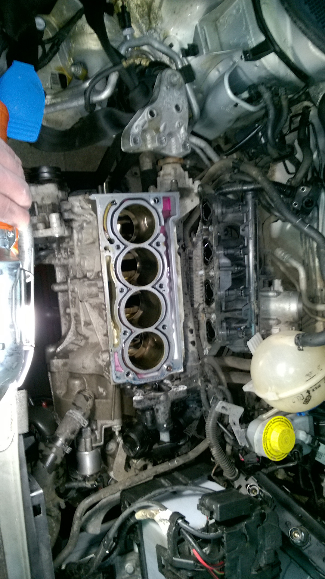

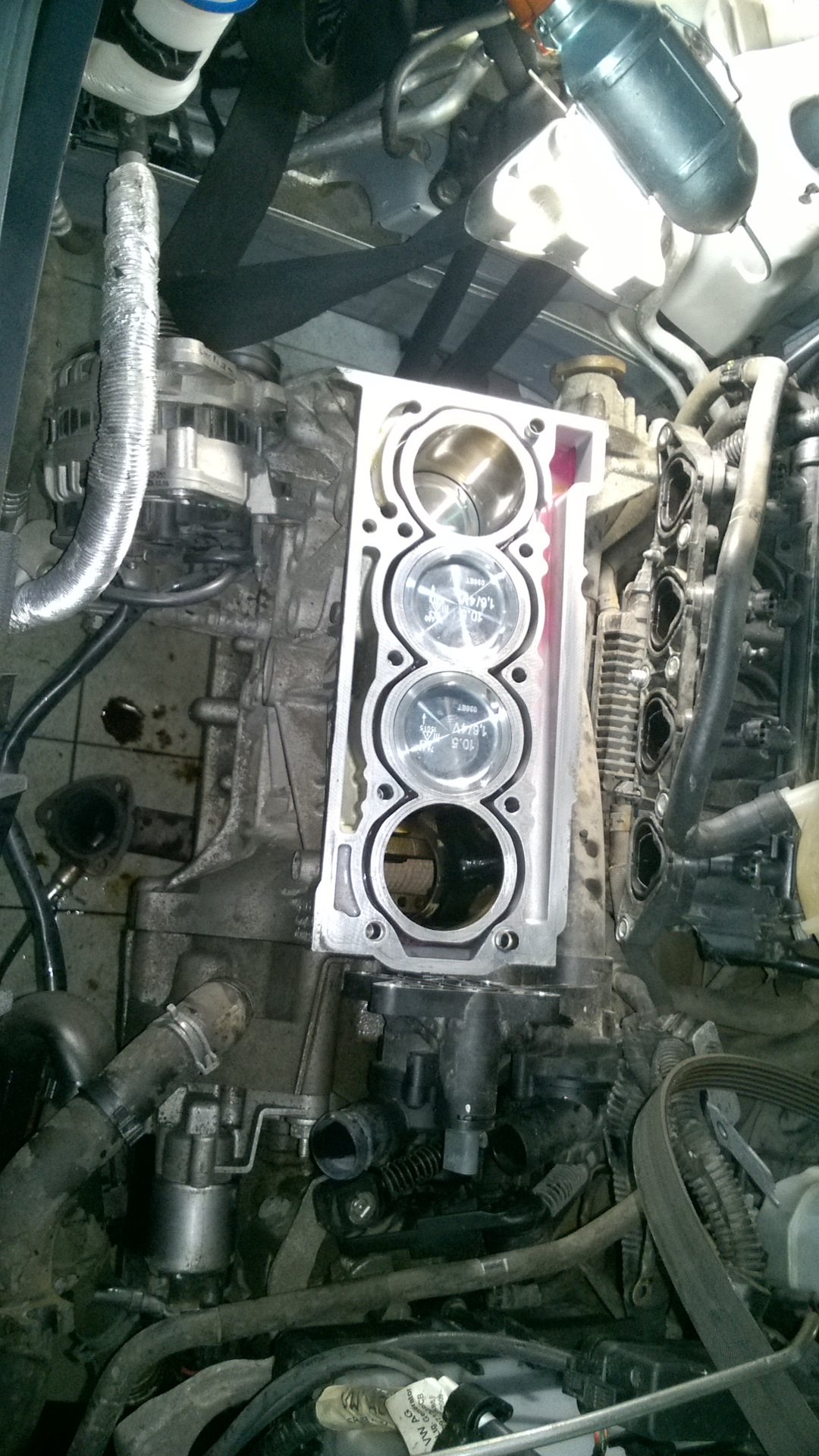

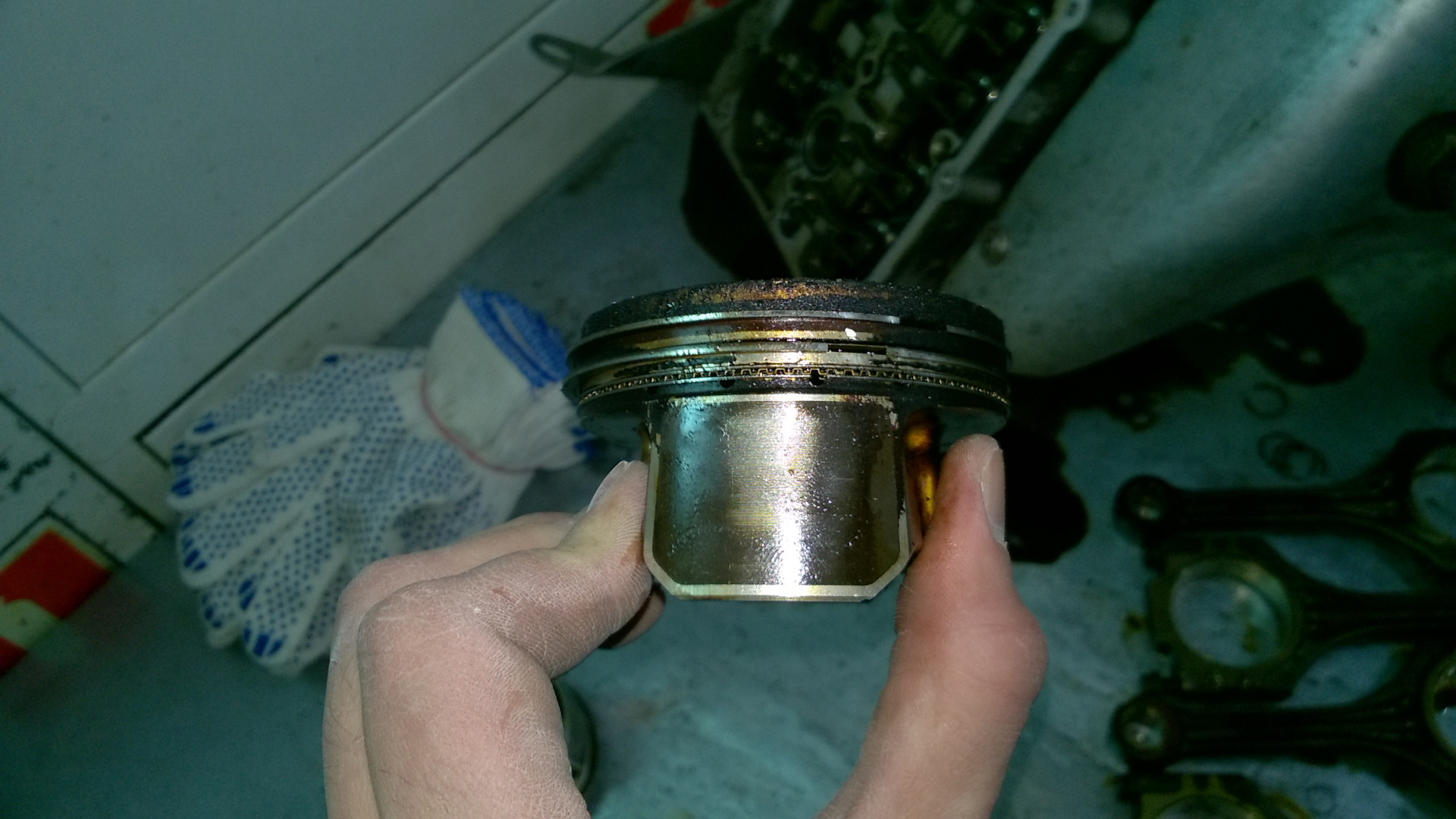

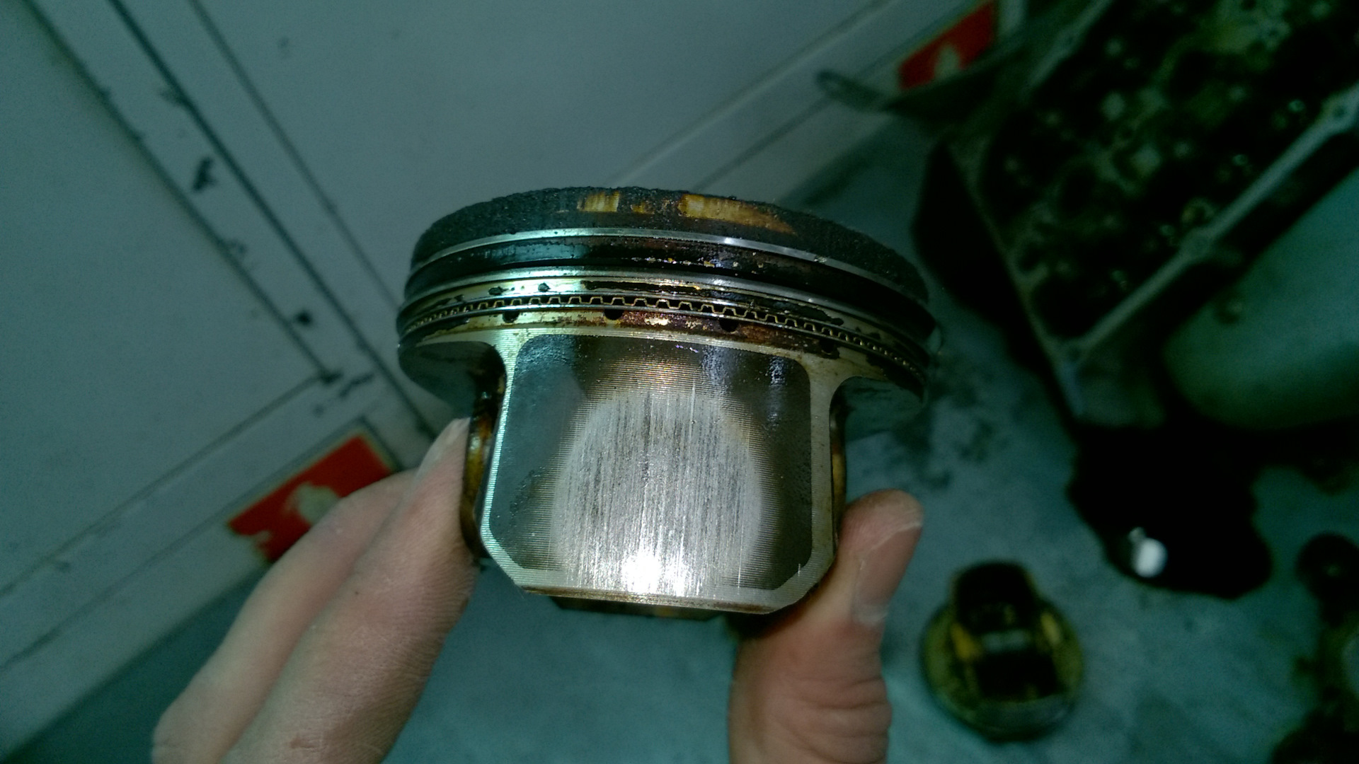

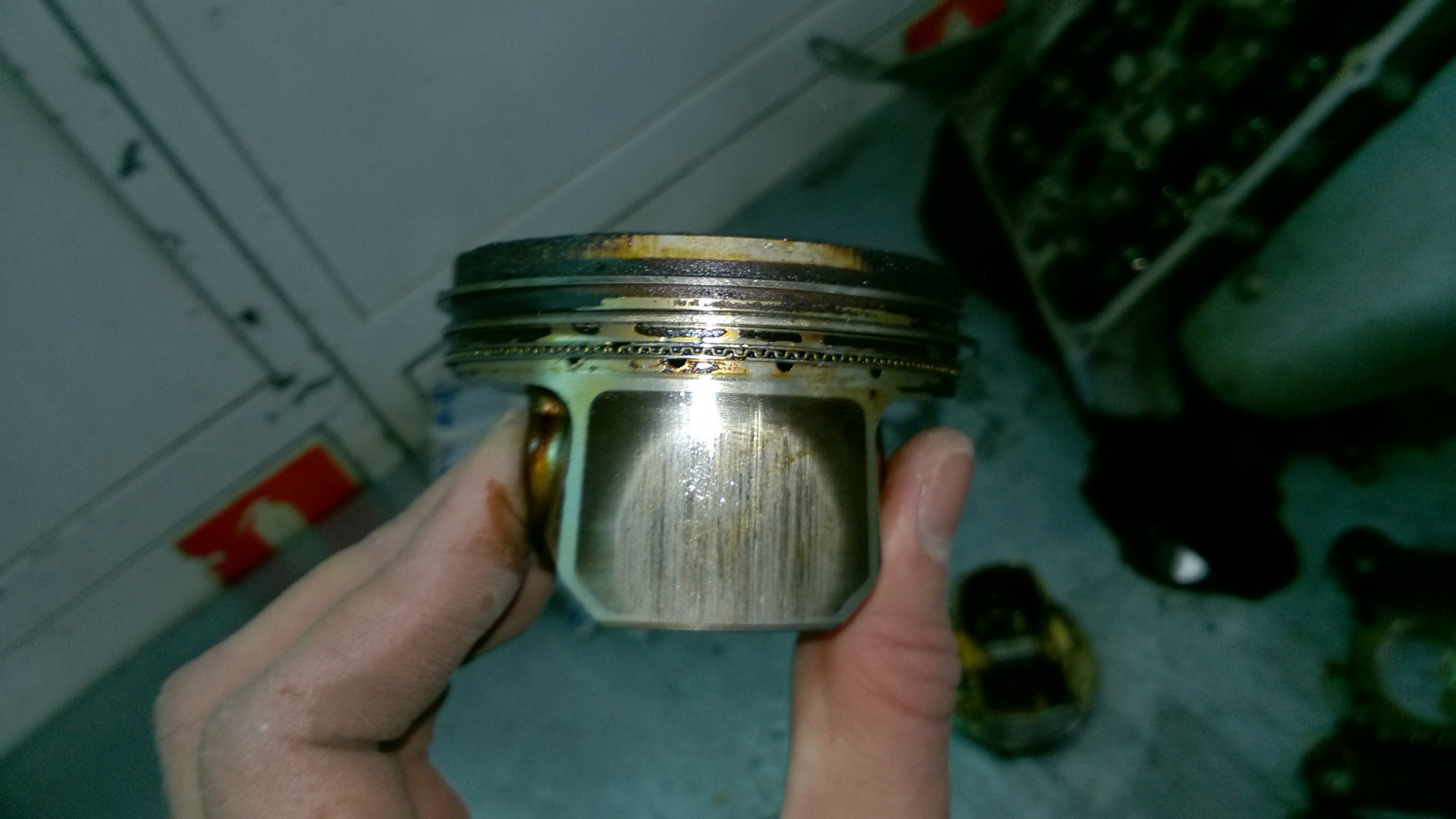

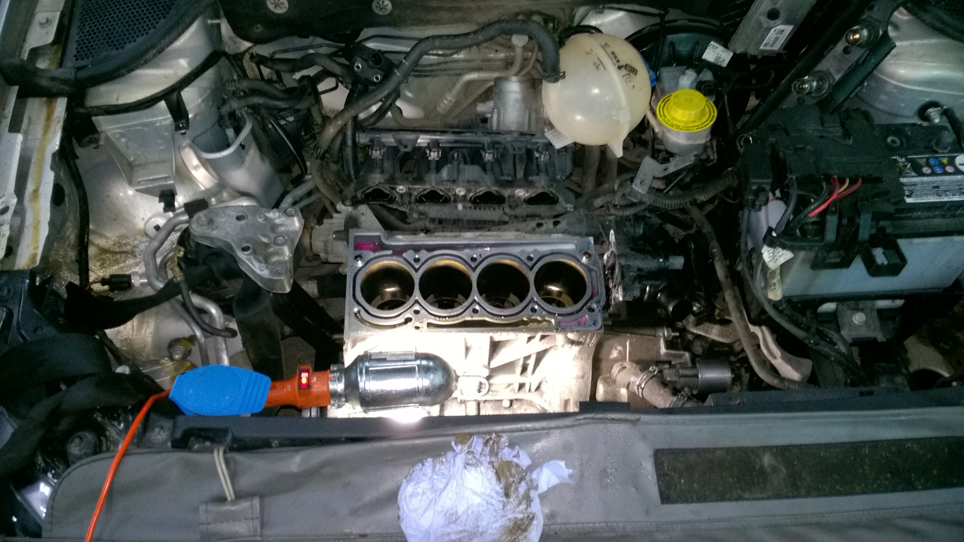

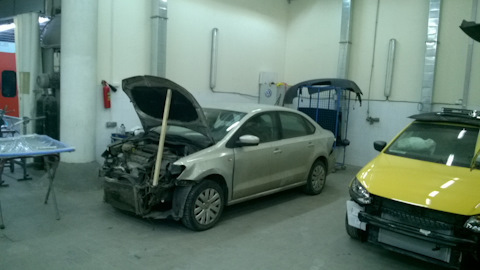

Обратил внимание, что при холодном запуске на автомобиле имеется посторонний звук. Звук доносится с нижней части. Решил наведаться к инженеру по гарантии. Инженер послушал и сказал, что это гремят поршня. Гарантия закончилась год назад, но есть надежда на то, что одобрят куланц. Но для того что бы отправить запрос, надо разобрать двигатель, отфотографировать поршня и ждать ответ. В случае отказа, разборка и сборка оплачивается за мой счет. Но деваться некуда, решился на разборку. Записался в сервис. Разобрали, отправили запрос. Через два дня пришел ответ:одобрен 100%куланц. Мне поменяли поршня и звук пропал. Двигатель работает как часики.

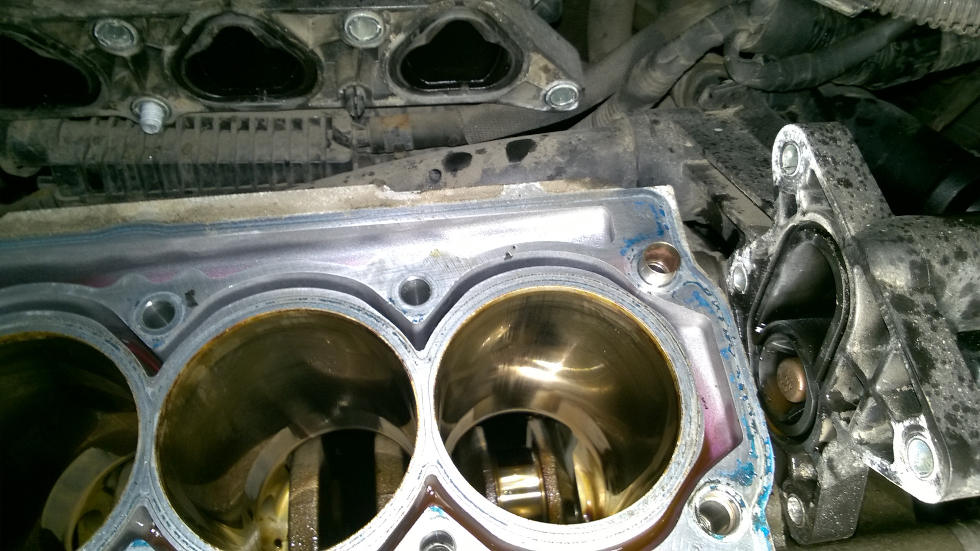

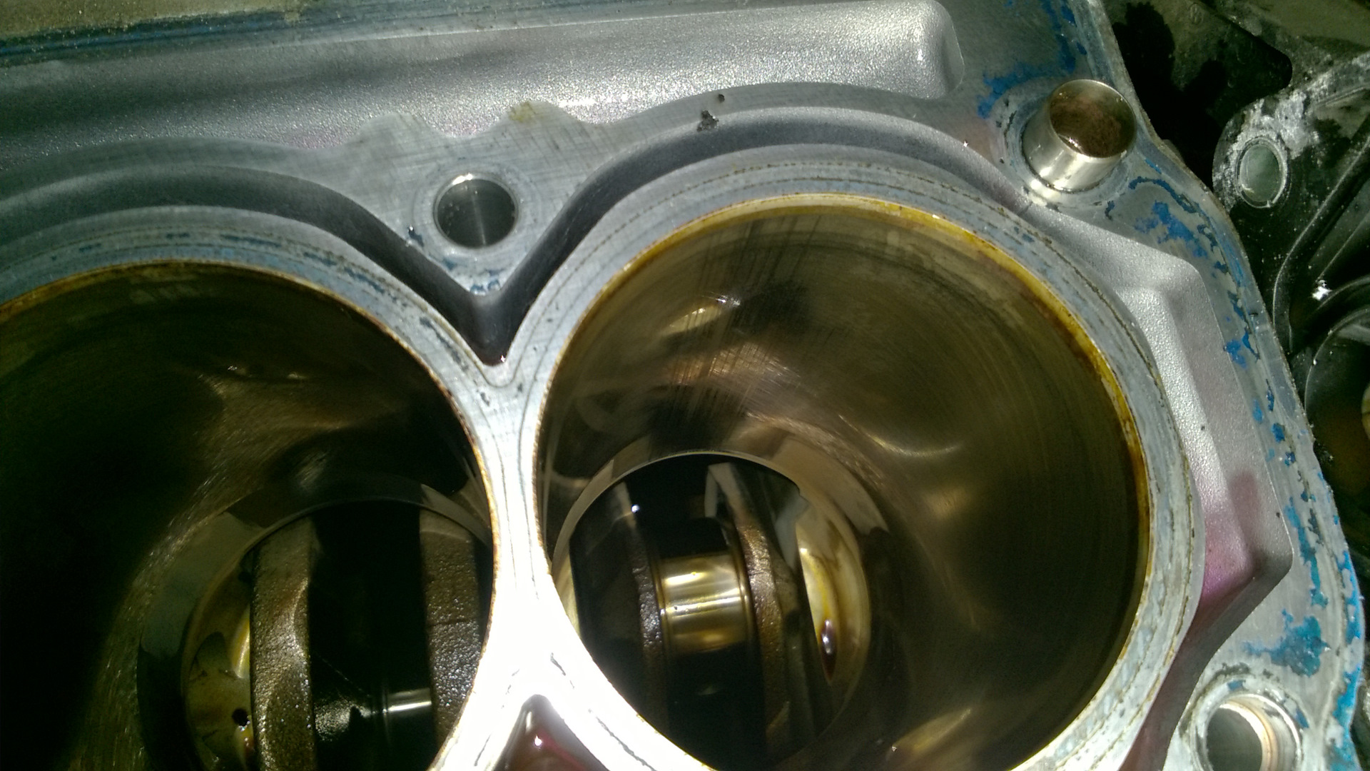

А блок разве не поменяли?! На цилиндрах задиры!

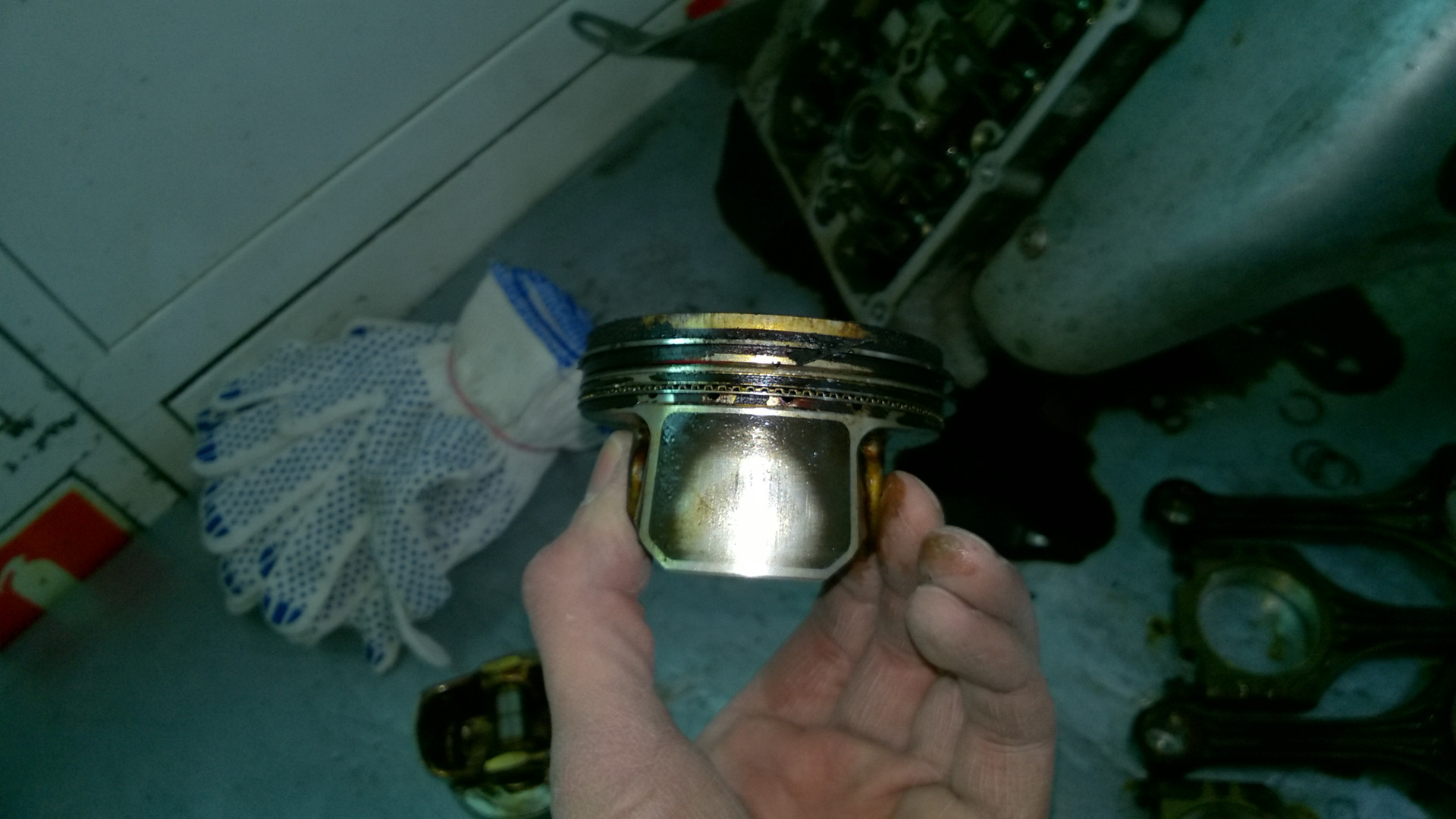

Не допустимый зазор между юпкой поршня и зеркалом цылиндра -малый зазор Промах VW Даже авто Ваз не допускал подобных ошыбок Никогда не мог подумать что VW на такое способен Скурвились
Дело не в поршнях

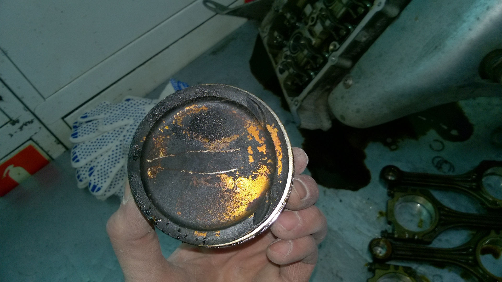

Нагар на поршнях будь здоров, масло жрал? Щас такие поршня уже на 20 000 будут у новых двигунов 110 л.с., если владельцы уже до ТО-1 по пол литра подливают (в лучшем случае). (пацаны не в обиду)

Так и подумал…такой сумасшедший нагар дает только Кастрюля…

У меня кастрол и на поршнях еще надписи читаемы. 50 т.км
Его (масла) там (в камере сгорания) вообще быть не должно.
Не должно…но оно туда попадает… через преднатянутые кольца…сальники клапанов…
как раз через задиры прорываются картерные газы, поэтому на поршне срань. еще смею предположить, раз задир на 4 цилиндре, возможна эллипсность, нужно было промерять цилиндр. и дело тут не в поршнях я думаю, в скорее всего, блок имеет низкую жесткость, просто коробка и навесное утягивают за собой именно это место. если так как я предполагаю, замены поршней хватит не на долго. это мое предположение, конечно же могу ошибаться.

блин, что за говномотор придумали. задиры на лицо…блок тоже нужно было менять. у самого такая же ерунда наверное, нужно камерой в цилиндры слазить.
моторист не сказал на сколько старых поршней и блока хватило бы?
на блоке и поршнях риски наощупь чувствуются?
Риски на блоке не чувствуются, это не задиры, а остатки графитового напыления поршней. Никто не знает на сколько бы хватило, может на 50 тыщ, может на 200.
Похоже маслосъемные кольца залегли.
у меня на блоке все норм было т.к. много не проехал как услышал. А вот поршня черные потому что масло ело. А так да работает теперь как часики))

Блок на предмет задиров проверяли?
На блоке задиров нет. Производитель не считает нужным менять блок.
как же нет? их отчетливо видно на фото
Да там п***) пусть к окулисту сходят)
