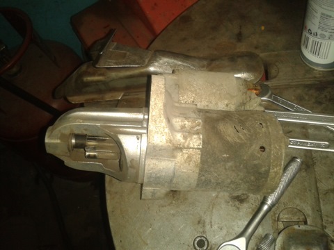

Доброго времени суток! Нужно помощь. Суть в следующем. Хотел завести машину, вставил ключ повернул, загорелось табло, поворачиваю дальше тишина стартер молчит. На авто установлена сигнализация StarLine B9 с авто запуском. Вопрос в чем может быть проблема? стартере, сигнализации или в чипе который в ключе? второй чип пока еще не доставал он где то в машине спрятан.
Если интересно.Всему виной простой дворовый кот. Спросите как? Просто. Дворовые собаки загнали кота под машину и тот пытался спрятаться и лез к двигателю как раз через стартер и вырвал провод из стартера. Вот так.Всем спасибо за советы.

причина в проводе который вставляется в стартер с низу. он выскочил, а сверху смотришь он как намести.
не знаю как у вас на сигналке, но у меня, еще на девятке, сигналка позволяла крутить стартёр, но машина не запускалась… (иммобилайзер горит на приборке?)
АКБ в порядке?
Пробег большой? у меня стартёр недавно почти умер: www.drive2.ru/l/465612938867114729/
Предохранители может какие.
ну так заведи с автозапуска и узнаешь
не могу. так как открывал дверь. и пробовал с ключа. что бы завести с автозапуска необходимо завести с ключа теперь.
обожаю эту фишку в старлайнах :DDDD
Когда пытаешься завести, ключик(значок имобилайзера) на приборное панели горит?
акб?
Акб индикатор показывает мало электролита. открыл пробки во всех банках по пластины и меньше. Но ведь когда садится акб мигает приборка и реле щелкает. но такого не было.
