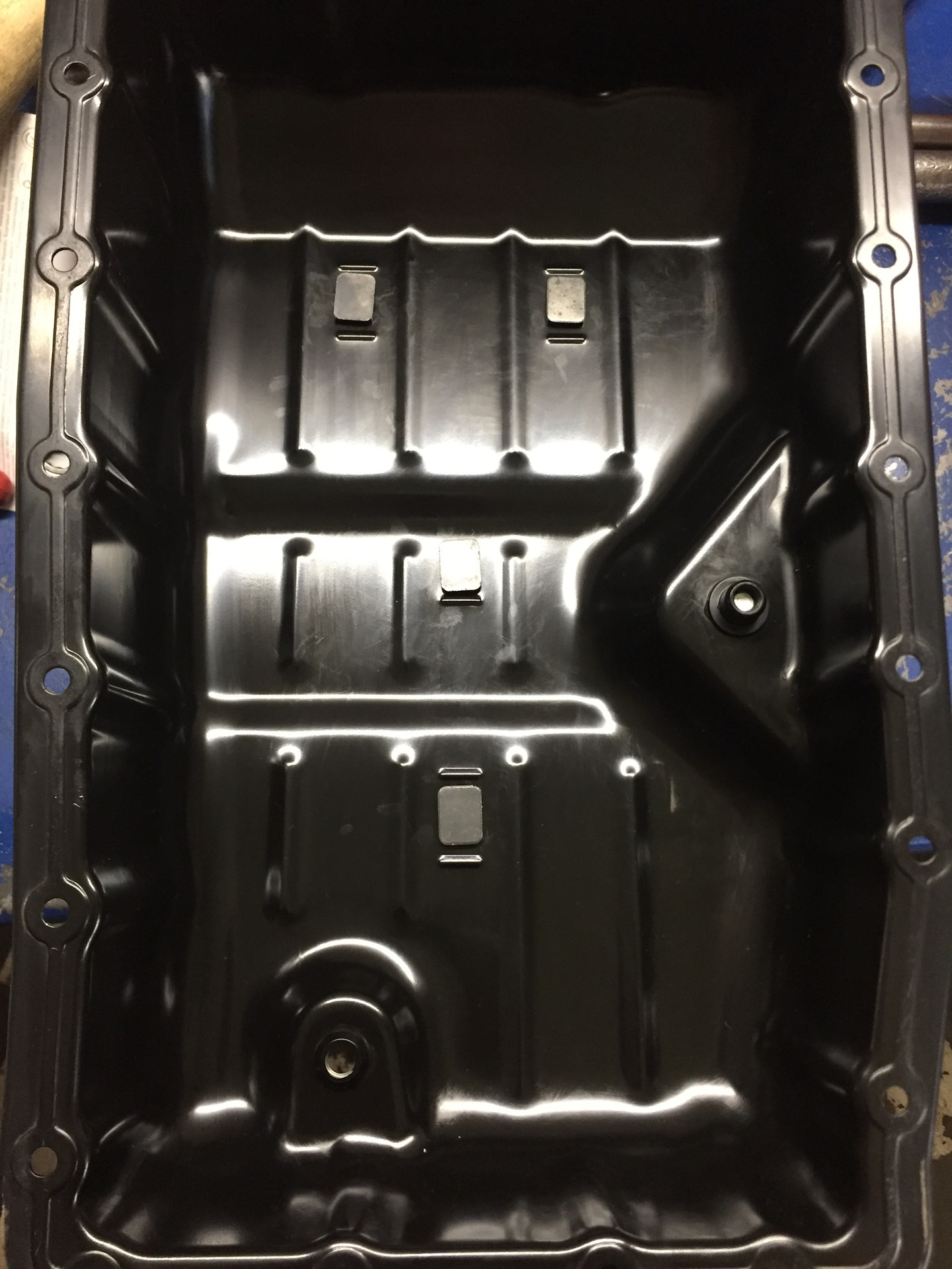

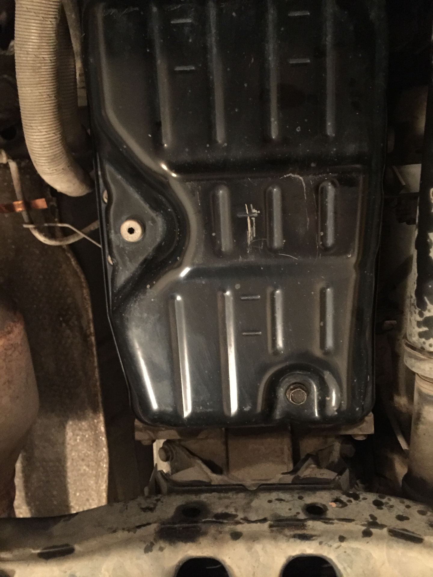

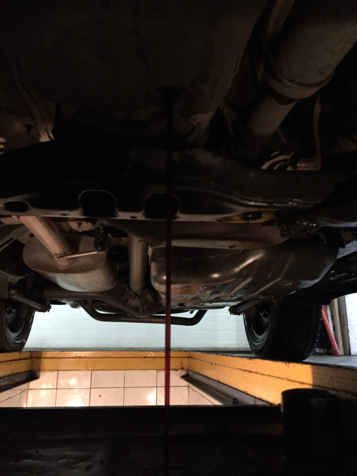

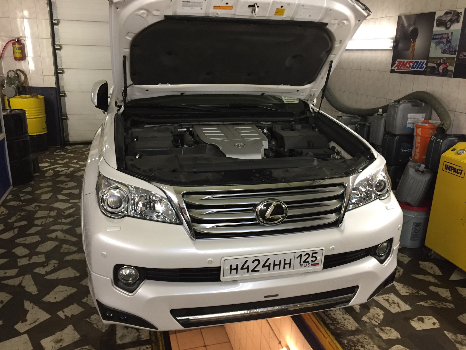

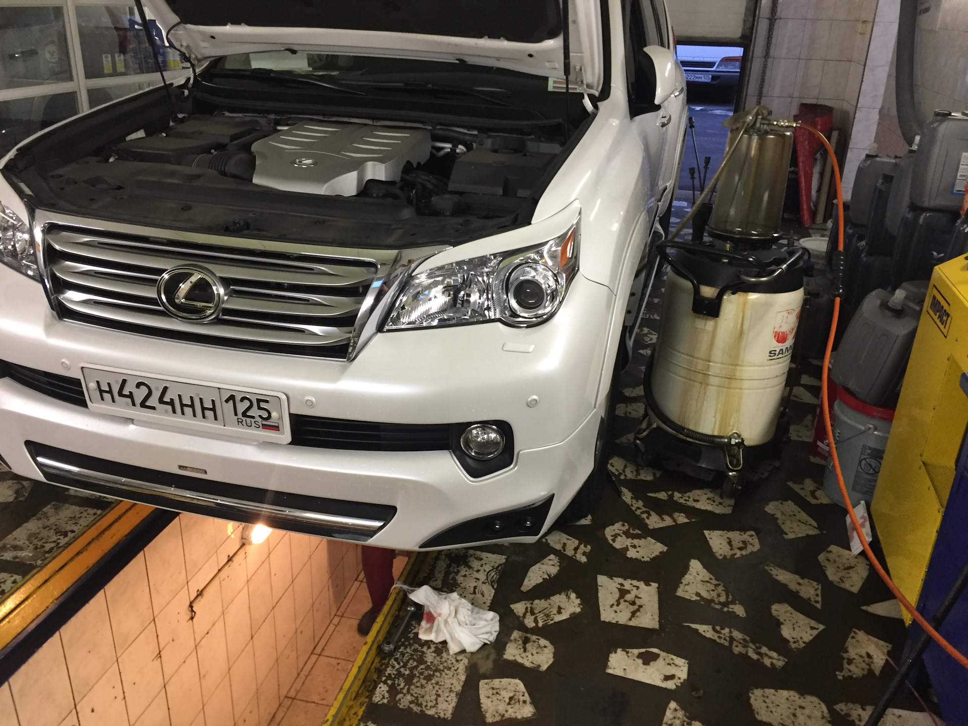

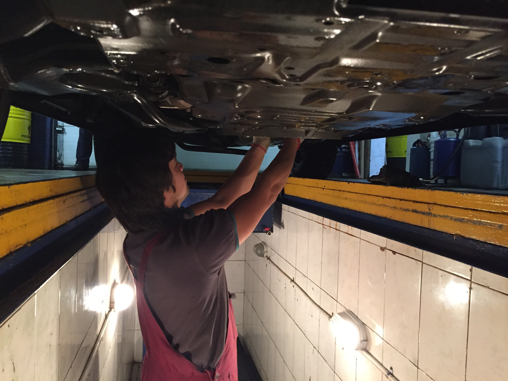

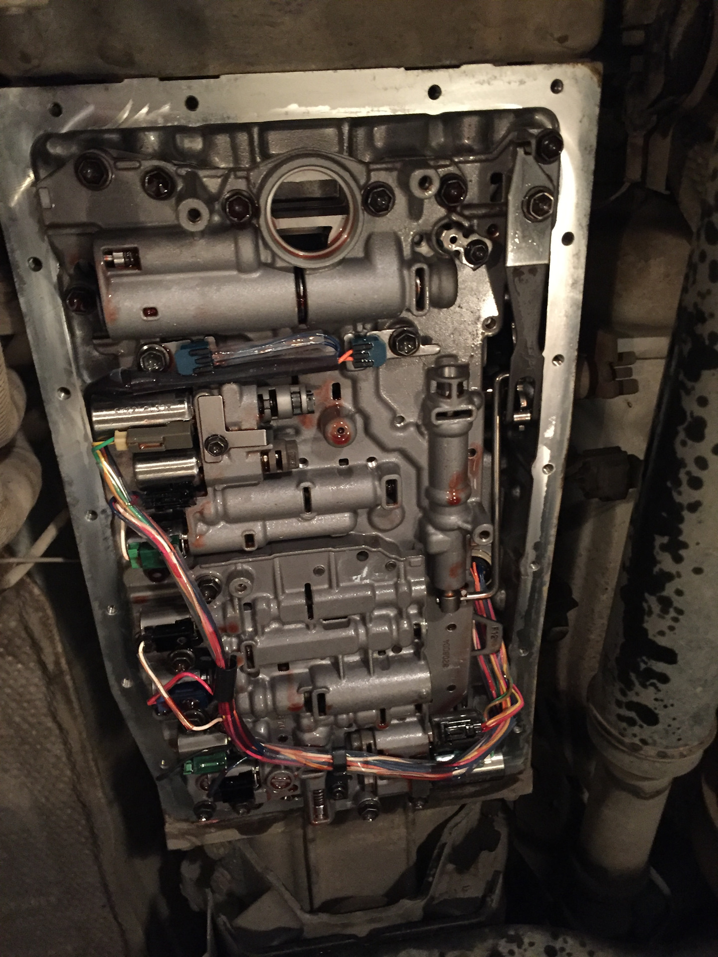

Сегодня сделали небольшое ТО Заменили Жидкость В Автомате, Фильтр В Автомате, Кольцо, Прокладку Поддона! И Шприцовку! На Очереди замена свечей, и чистка дросселя!

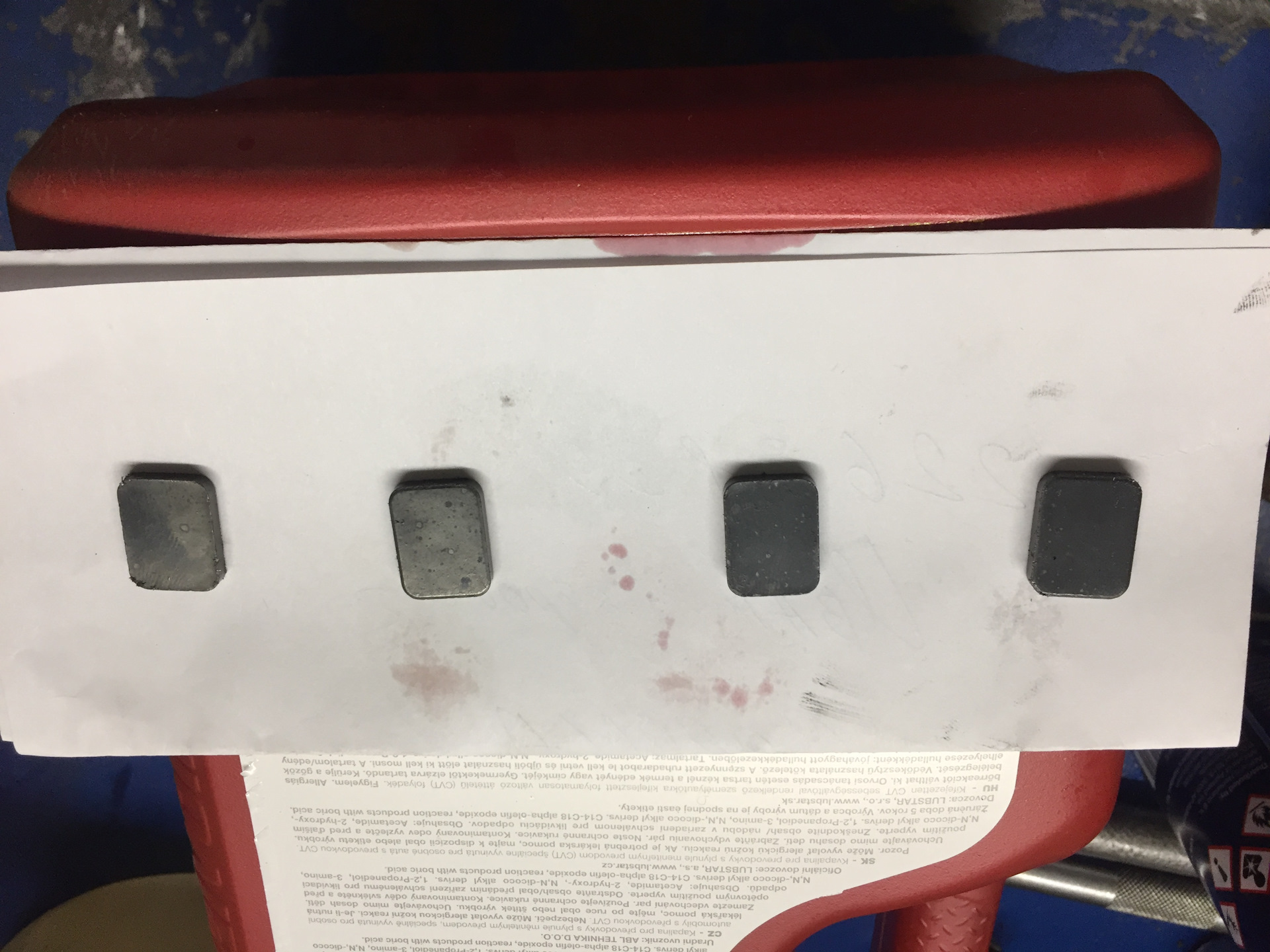

1)Сняли поддон слили всю жижу!

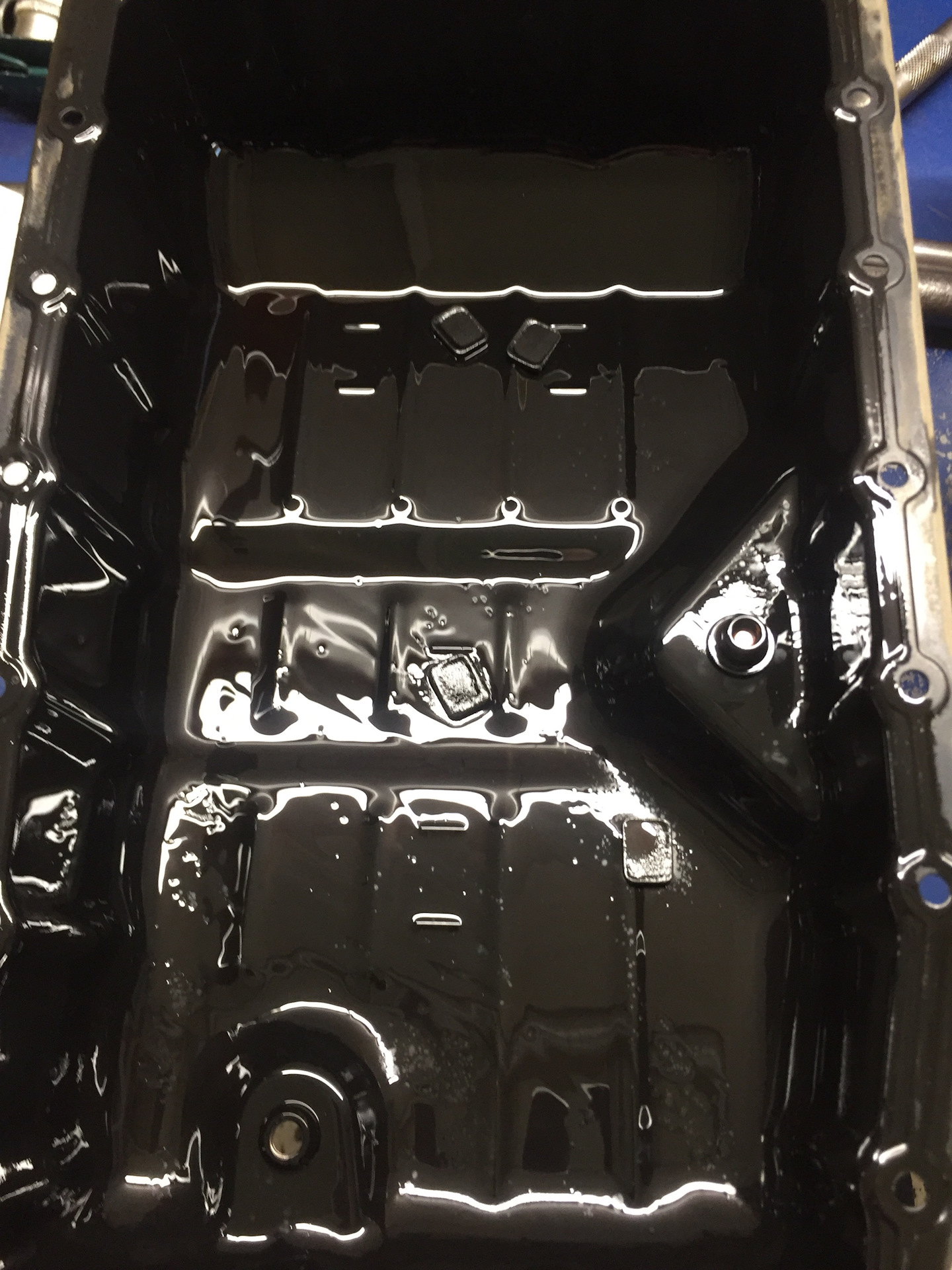

2)Помыли Поддон и магниты!

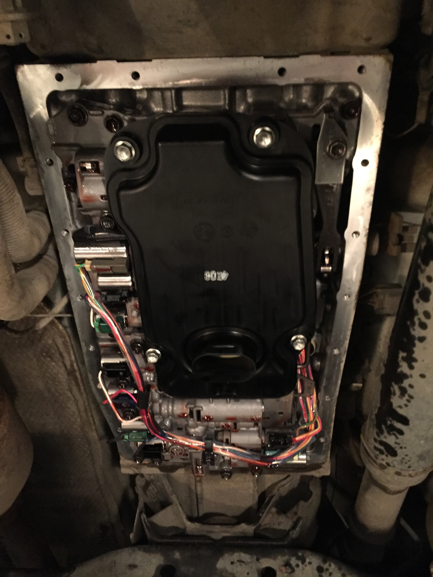

3)Заменили фильтр и поставили кольцо!
4)Залили 4 литра через аппарат прогнали по системе после чего слили!
5)И залили по уровню жижу на все прошло ушло 12 литров!
Запчасти на фото: RO1010

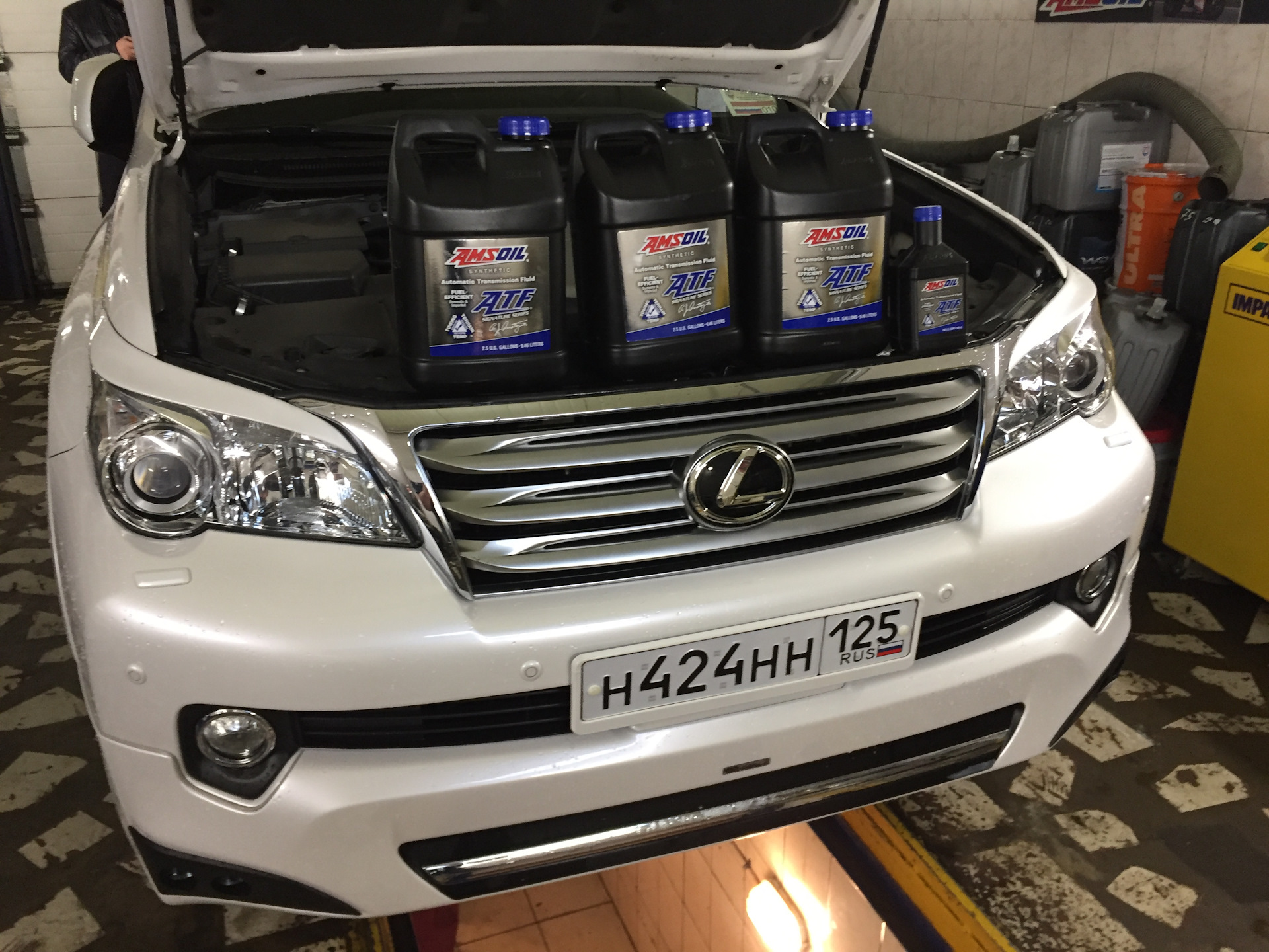

Что за байду ты в коробку залил?)))
Почему байда? Хорошое масло, таже фирма что и лью в мотор, уже проверено временем, масло много кто у меня льёт в своих лосей, только родное идёт минеральное а это синтетика и по составу получше
Я как то оригинал стараюсь везде))) В случае с АКПП не рискнул бы другое лить, слишком дорого ошибка может обойтись)
А тут риска нет не какого, у меня сосед гоняет на лосе как у меня уже 4 года и льёт тоже его все прекрасно, да и много кто из знакомых на рх и 570 все ок👌

А цена этого масла?
1000₽ без скидки 1 л
Дороже оригинала. Щас ойл-клуб по этой WS курю, мож чего интересного найду

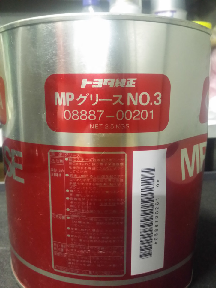

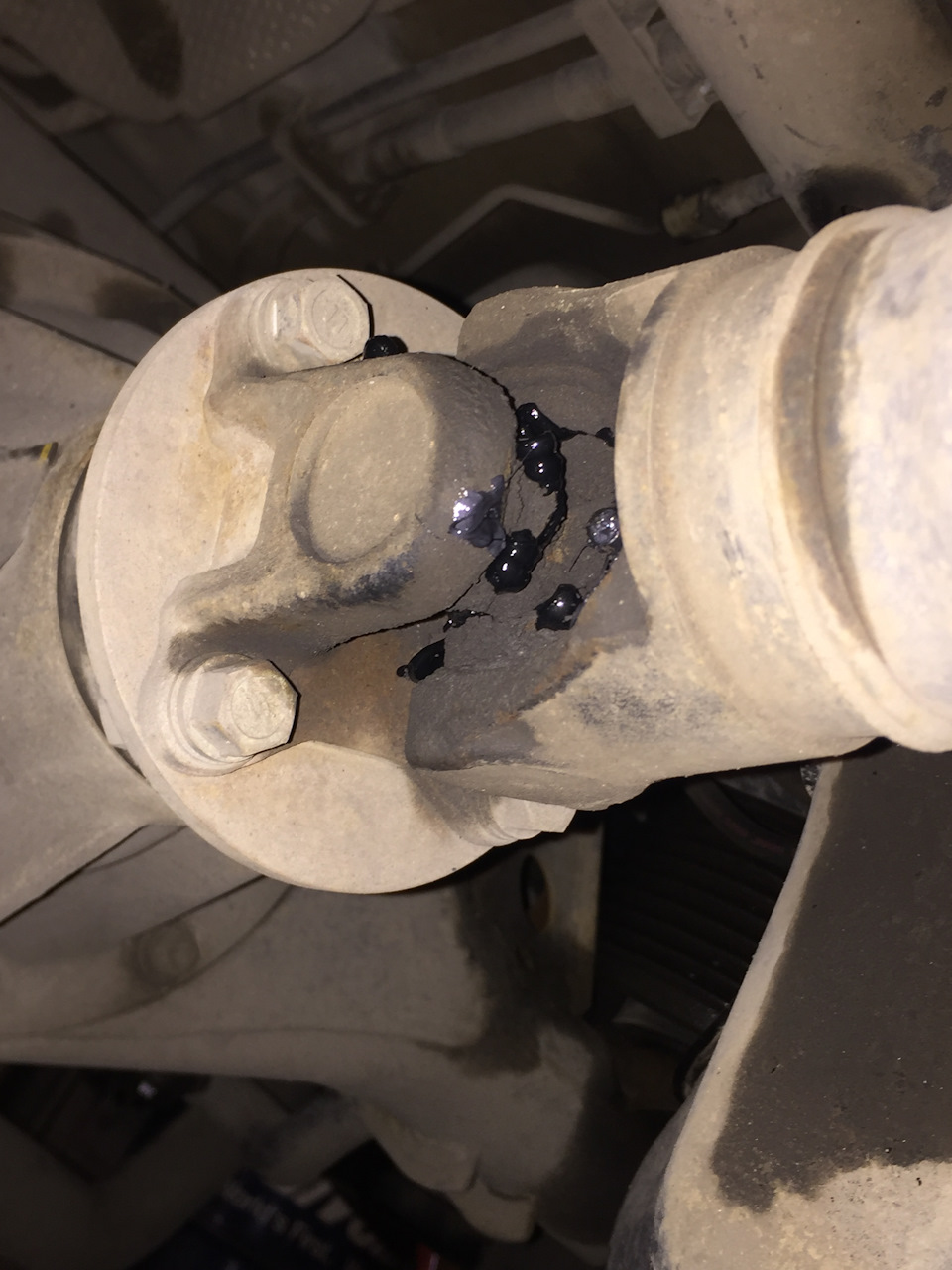

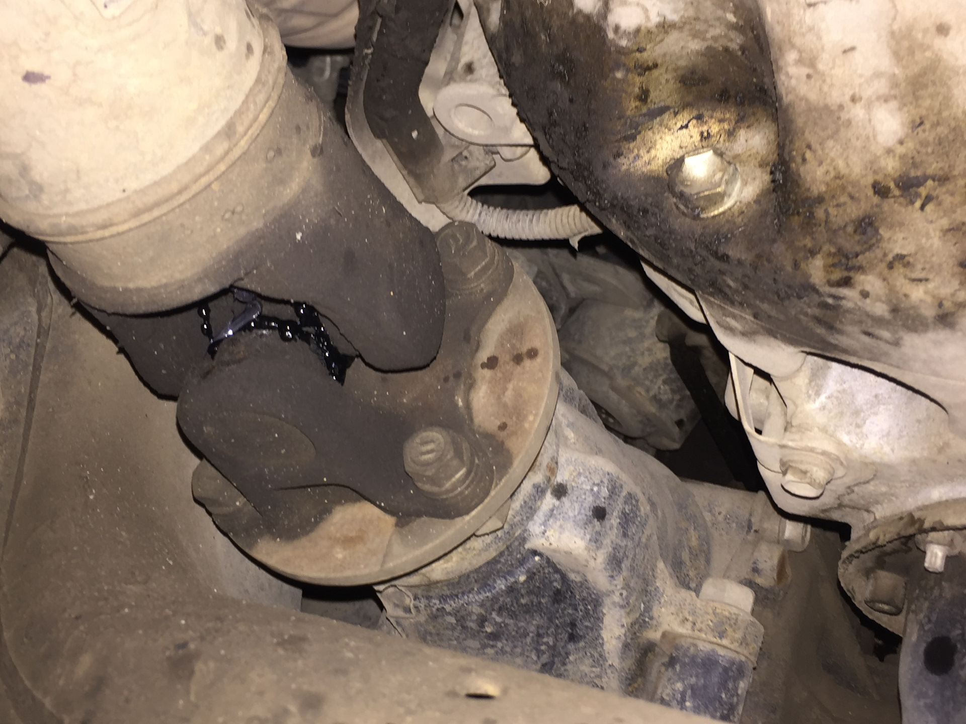

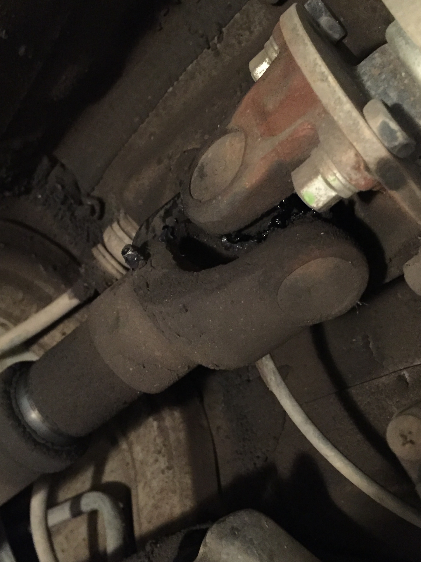

Чем мажешь кардан?что за смаска?
Привет Если честно даже не спрашивал у ребят!
Это плохо что не интересуешся, )))может простои салидол как 90 года))
да нет у ребят обслуживаюсь постоянно, обманывать не станут)
Дело не в обмане)))
Он мне просто как то говорил как она называется, я забыл, типо тойотовской оригинальной
666-696
Смазка для карданa от Toyota/Lexus
