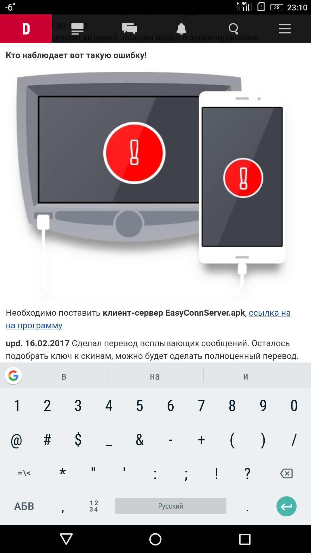

Первопроходимец который записал видео о зеркалировании.

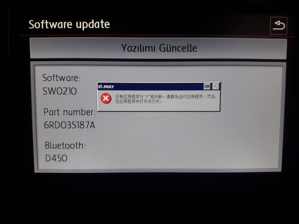

Кто наблюдает вот такую ошибку!

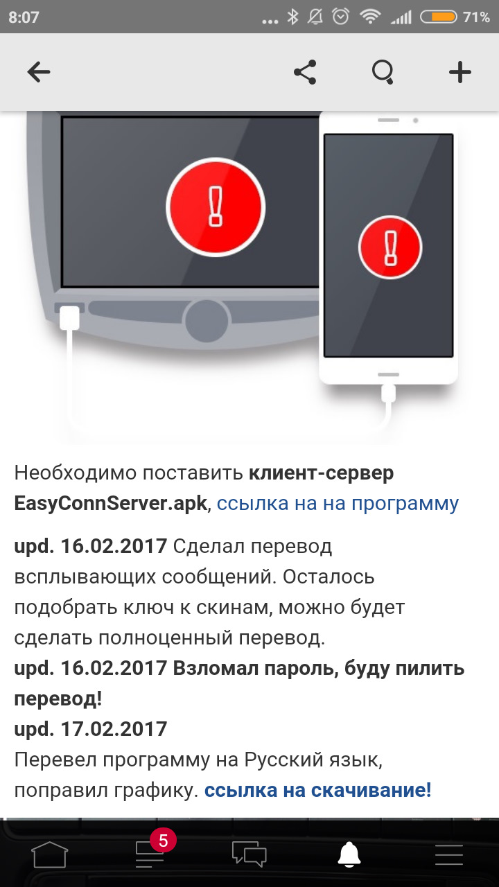

Необходимо поставить клиент-сервер EasyConnServer.apk, ссылка на на программу
upd. 16.02.2017 Сделал перевод всплывающих сообщений. Осталось подобрать ключ к скинам, можно будет сделать полноценный перевод.
upd. 16.02.2017 Взломал пароль, буду пилить перевод!
upd. 17.02.2017
Перевел программу на Русский язык, поправил графику. ссылка на скачивание!
upd. 19.02.2017 Переведена программа клиент с Китайского на Русский язык, перевод 85%, в дальнейшем доделаю. Ссылка на скачивание

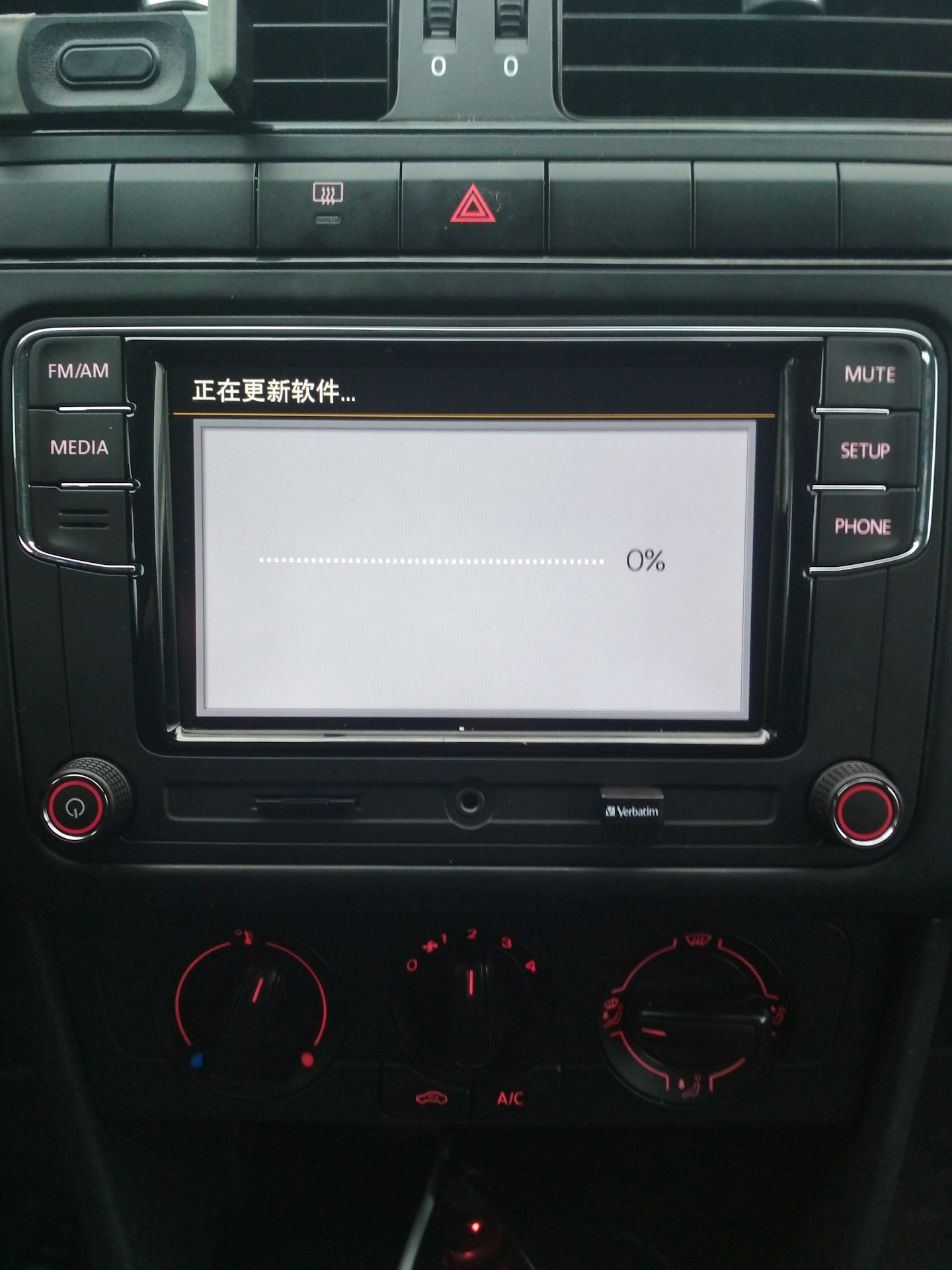

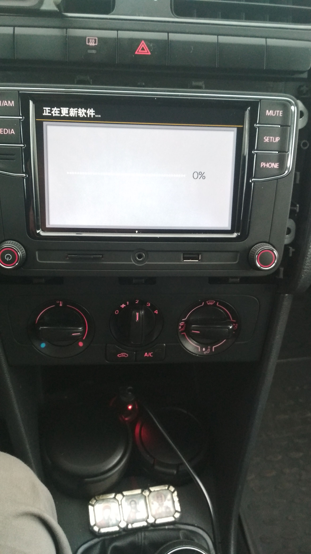

У меня мафон завис
Так все правильно, пока он не найдет файлы для обновления он не выйдет из режима обновления.
Напиши номер я лучше звякну, обьясниш
Вот зависло на 0%
Привет, слуш делал все как ты написал, зависло на 0% и все никаких телодвижений, вытащил карту, там иероглифы, перезагрузка непомогает, что делать?

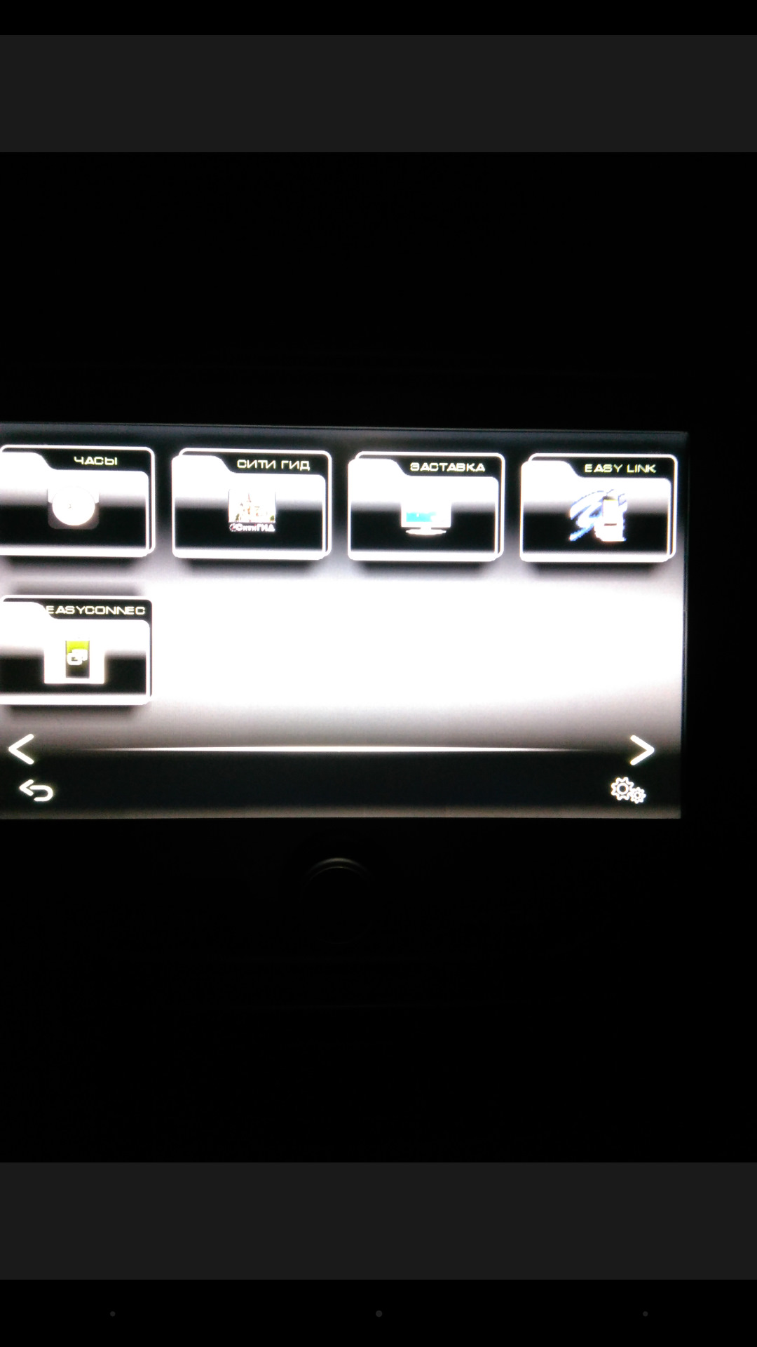

А как ты сделал, чтобы рабочий стол был на английском?
Это эмулятор, для примера
Блин, точно. скрины же)
Сделал по вашей инструкции, но появилась проблема, все зависло на 0%, ждал почти час, так ничего не проиходит, так и весит на нуле, хотя говорится надо подождать 15-20 сек, что может быть ?

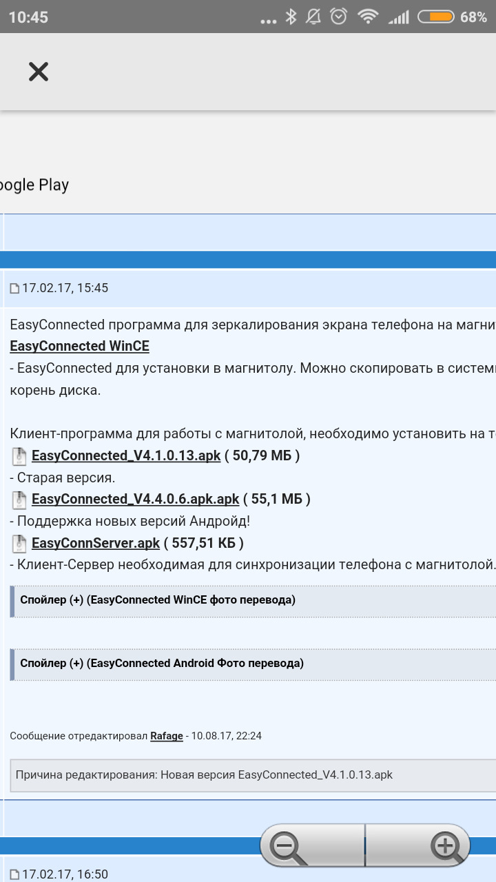

Где можно ещё скачать: Клиент-программа для работы с магнитолой, необходимо установить на телефон.
Прикрепленный файлEasyConnected_V4.1.0.13.apk ( 50,79 МБ )
— Старая версия.
Прикрепленный файлEasyConnected_V4.4.0.6.apk.apk ( 55,1 МБ )
— Поддержка новых версий Андройд!
Прикрепленный файлEasyConnServer.apk ( 557,51 КБ )
— Клиент-Сервер необходимая для синхронизации телефона с магнитолой.

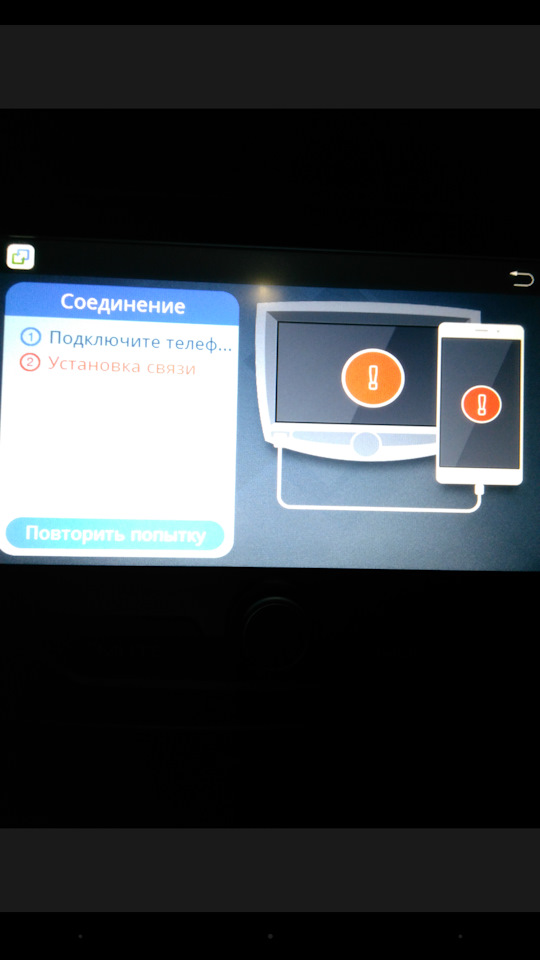

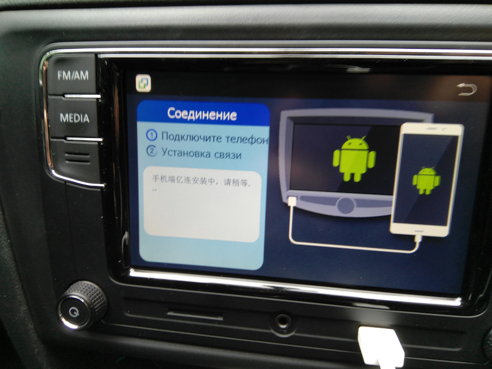

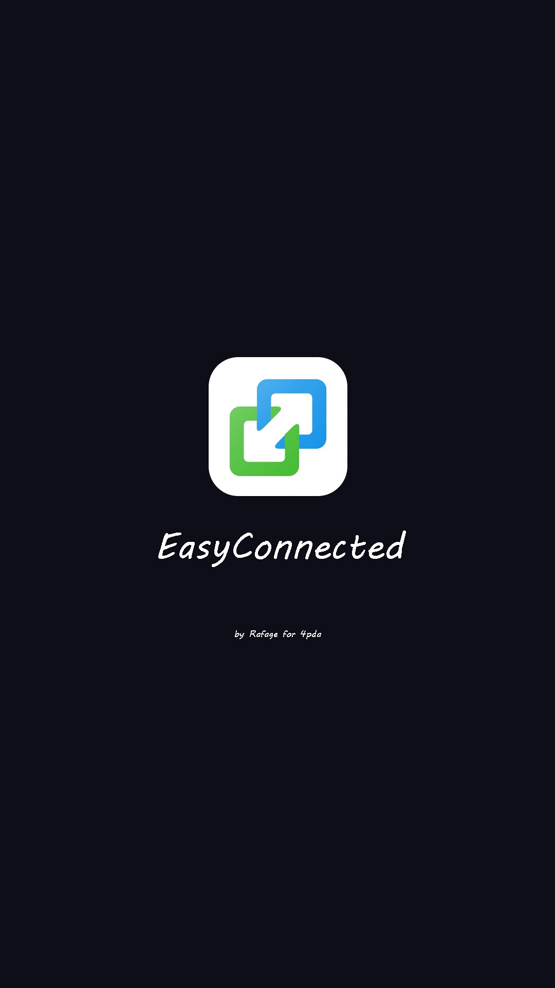

Помогите пожалуйста, при запуске изи коннект на магнитоле постоянно висит в этом положении, телефон находит, а пункт установка связи постоянно крутится, при этом на телефоне само включается приложение, а при попытке выйти из него, оно опять включается, пока не выду из приложения на магнитоле.
В чем проблема?

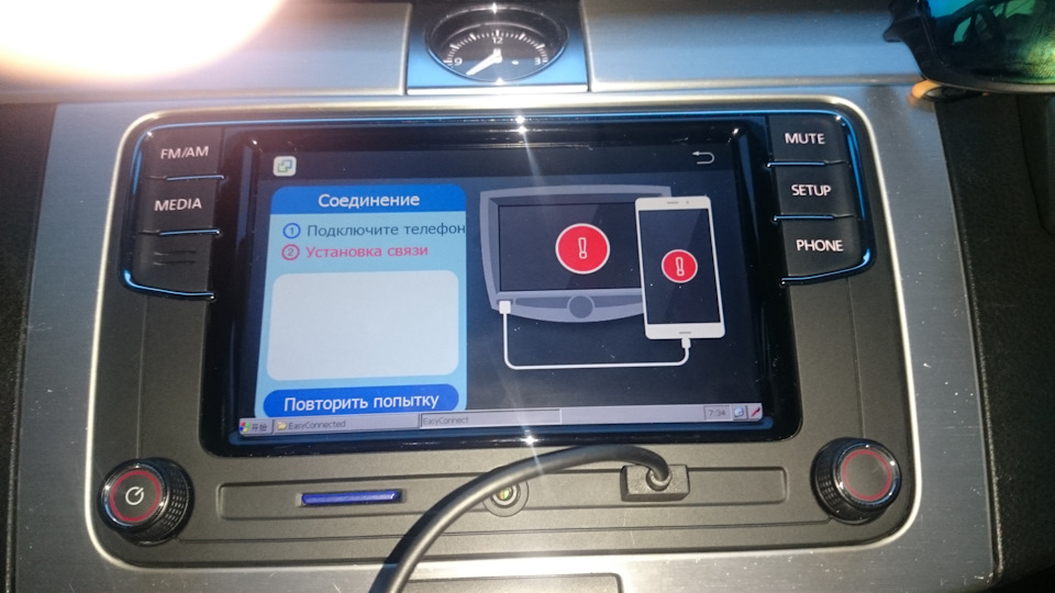

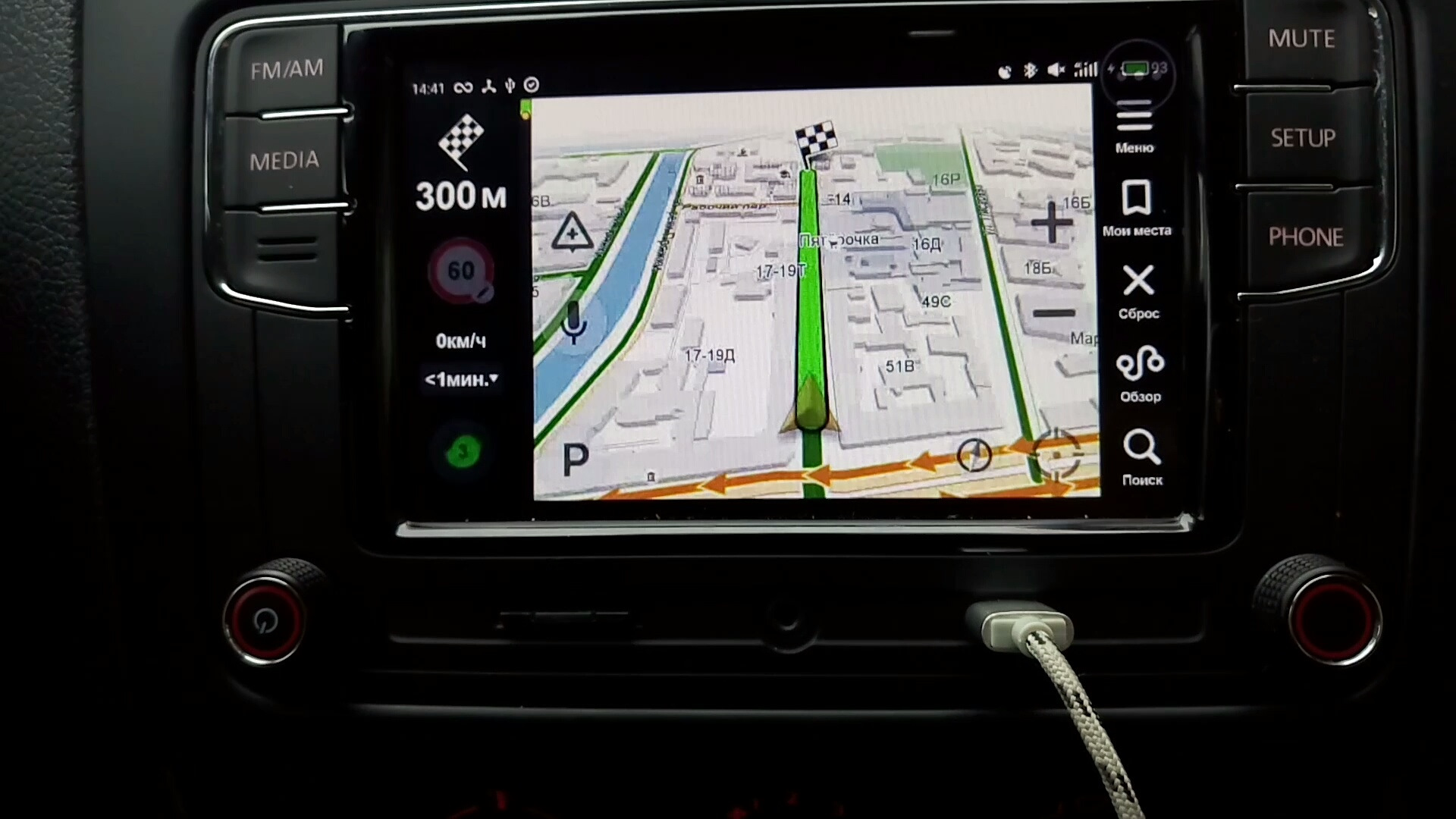

Изображение зеркалируется, но управление с магнитолы почему-то не происходит…
Аналогичная беда:
"начинается установка связи… и больше ничего не происходит ( зависает на этом как бы)".
Помогите, что делать?
Внимание! Нашел решение проблемы, а именно:
установил EasyConnected_V4.1.0.13.apk ( 50,79 МБ ) и теперь все работает без проблем))))
EasyConnected_V4.4.0.6.apk.apk ( 55,1 МБ ) — у меня не работает!

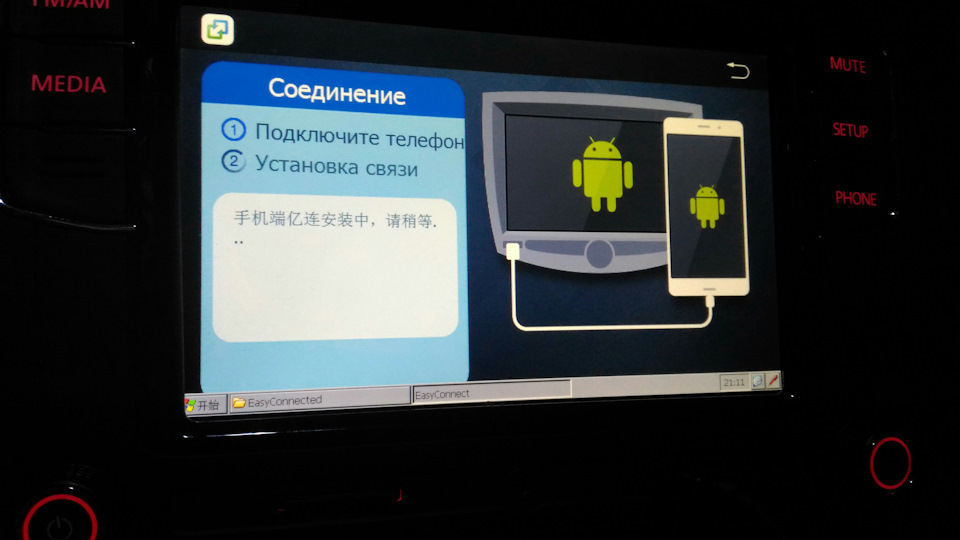

всё установил, при подключении телефона начинается установка связи… и больше ничего не происходит ( зависает на этом как бы). Подскажите может есть решение этой проблемы?

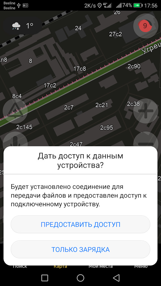

Режим зарядки и все! Мтп и птп тоже не работают…

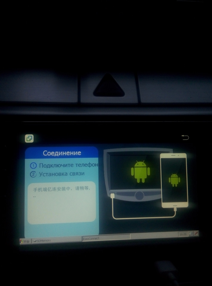

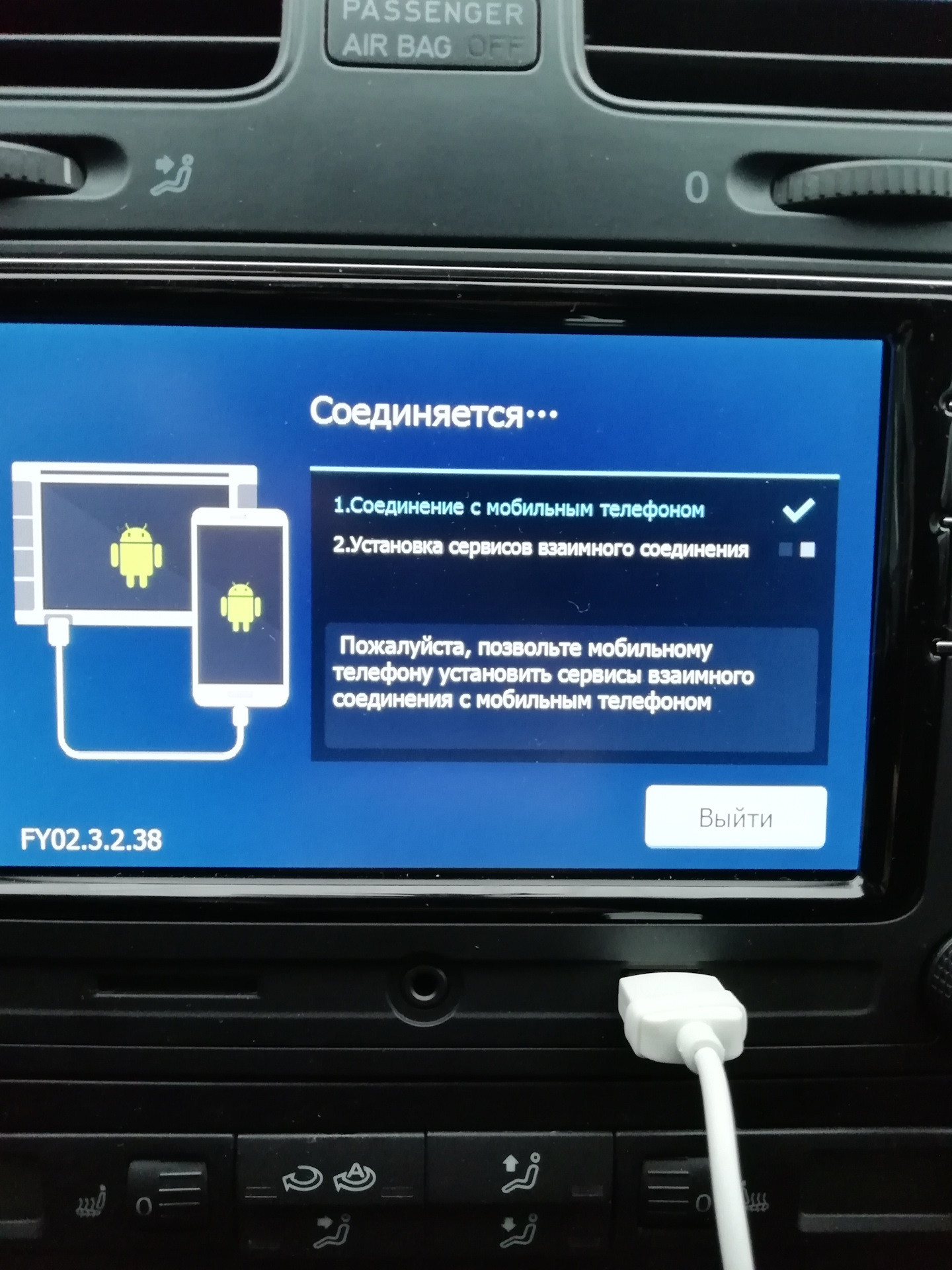

подскажи пожалуйста. зависает на втором пункте установка связи. что может быть?
такая же ситуация… вам что-нибудь подсказали?

Добрый день, подскажите пожалуйста как вы интерфейс windows сделали на английском вместо китайского
Добрый. Это фото для примера.

Висит вот на таком. Где-то я накосячил?
Привет! Запусти приложение на телефоне EasyConnected. Либо перезагрузи телефон и попробуй снова. EasyConnServer.apk ставил?
Спасибо! Перезагрузил телефон — заработало. Только косяк заметил, что несмотря на то, что BT-аудио было подключено, в какой-то момент подключение может потеряться, т.е. телефон видит, что подключен к магнитоле, а она не воспроизводит звук с телефона:(

Привет! Сегодня вставил флеш с файлами для патча, зажал Setup, затем Software/Update- рабочий стол стал стабильно работать. Наверное пропатчил, но не знаю))) С возвратом нормальной русификации разобрался за минутку и решил продолжить зеркалить. А тут вот опять засада. Телефон Sony Z2. Отладку по USB включил, прогу на телефоне включил, а соединение не происходит. Попробовать другой телефон?
привет, easyconnserver.apk поставь. 4pda.ru/forum/index.php?s…9958&st=620#entry58452297
Доброе утро!
С Днем Защитников Отечества!))
Поставил easyconnserver.apk и все заработало. В телефоне, при подключении кабеля, кроме отладки по USВ дополнительно поставил галку "передача мультимедиа файлов MTP". Остался для меня не выясненным вопрос, что сделать, чтобы например играло радио, а при включении нави приглушалось и были звуковые подсказки через основные динамики. А еще, нет звука при просмотре роликов с телефона.
4u3ou
Если бы статью прочитали, то вопросов не было. Я специально перевел последнюю версию EasyConnected на Русский язык, скачать можно по ссылкам. Что бы все работало, EasyConnected WinCE, EasyConnected для телефона, EasyConnected для синхронизации телефона с магнитолой.
Я столько уже всего прочитал, голова кругом от количества ссылок и исправлений. Здесь, на 4пда. В посте у Вас Car man, и ни слова про Connect Server. В разных ссылках разные файлы, даже по количеству. В шапке 4 пда одно, у Вас другое. В видео первопроходца ставят car man, вы не ставите, хотя пишите про него. Я без претензий, просто реально путаница.
Я же не могу каждый день снимать новое видео что я сделал. В конце статьи пишу upd. какие изменения произошли, ничего не скрываю. Carmen старая версия на китайском, хотите пользуйтесь ею, никто вас не ограничивает. Я так же брал информацию на 4пда, мне никто не разжежывал, выложили файлы что где и как не пишут, как хотите так и понимаете.
