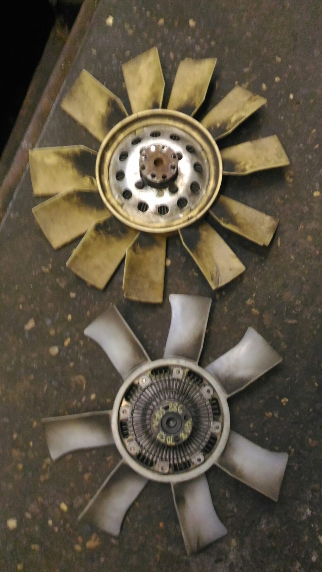

Получив все необходимые запчасти отправился сегодня к мастеру на ремонт. Что сделали:

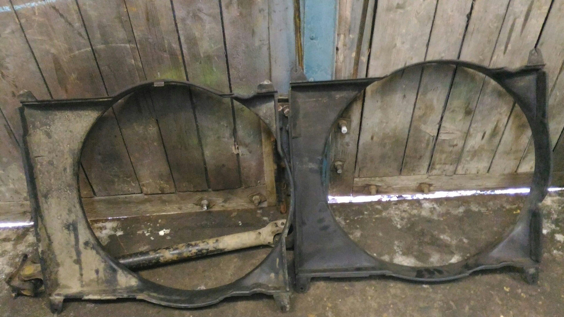

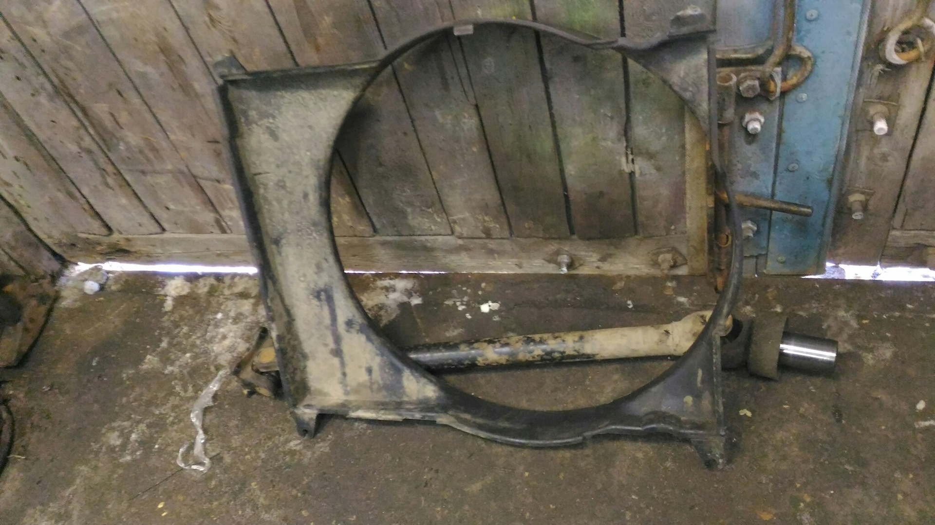

— заменили дифузор радиатора. Цена на разборке 290 р.

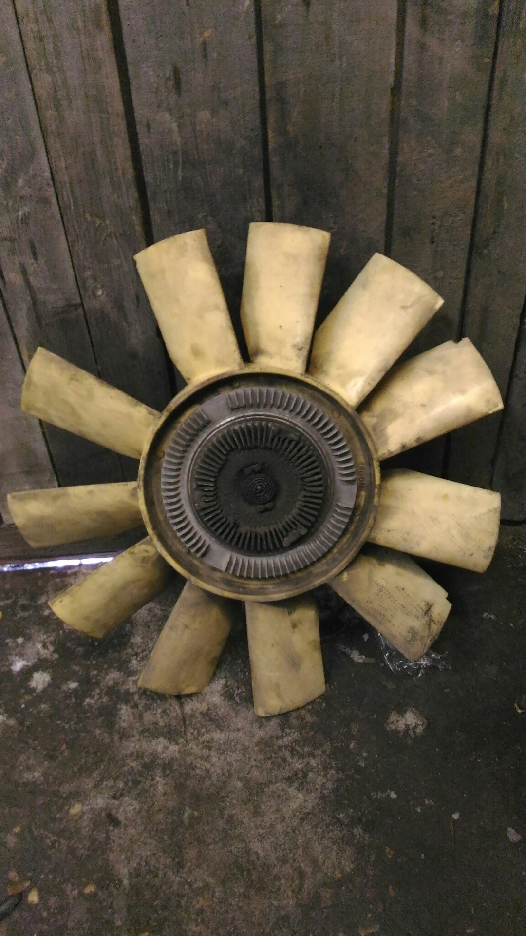

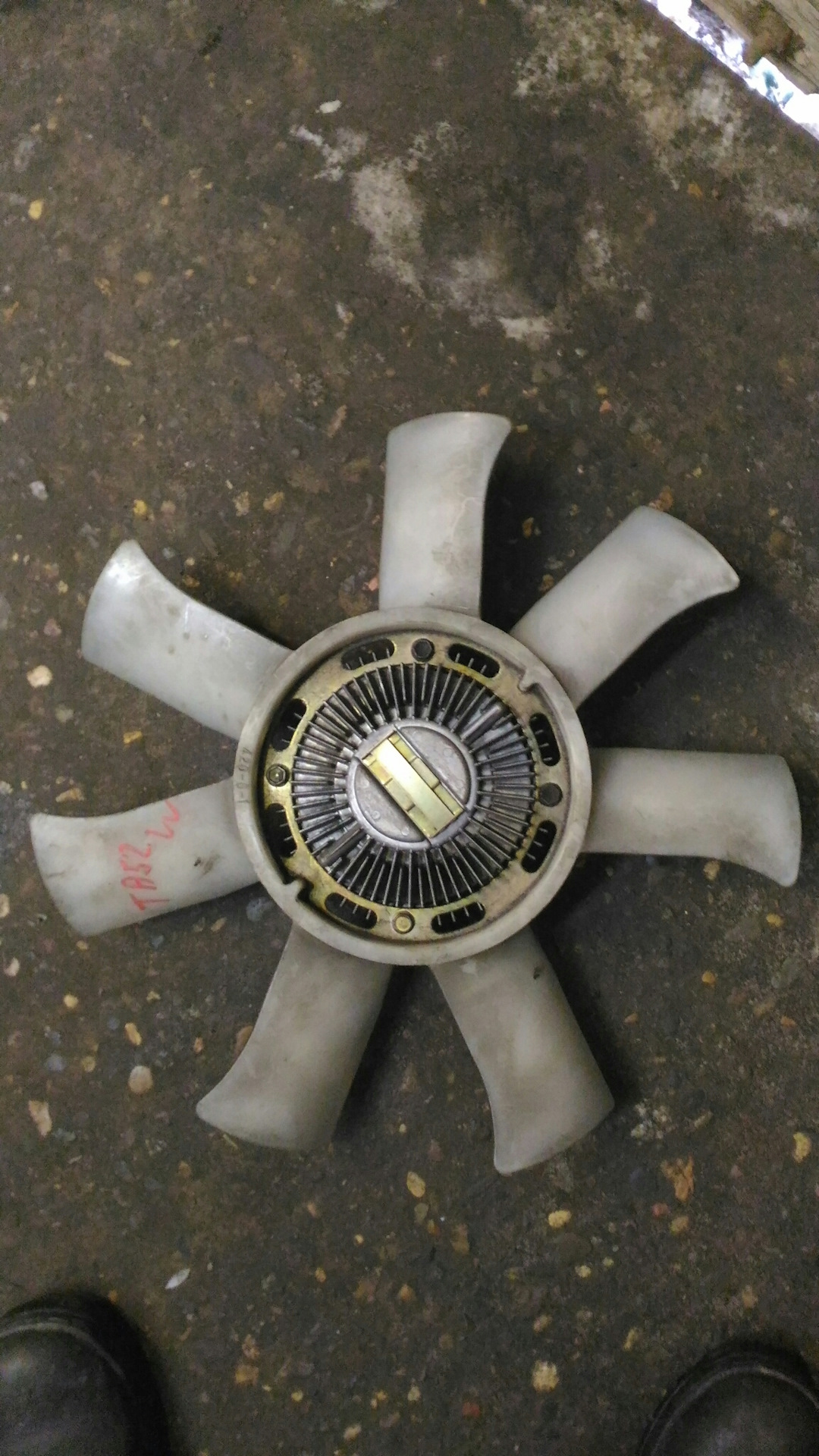

— Поменяли вискомуфту и крыльчатку на родной контракт. До этого стоял колхозный вентилятор (см.фото). Цена 1500 за контр. вентилятор.

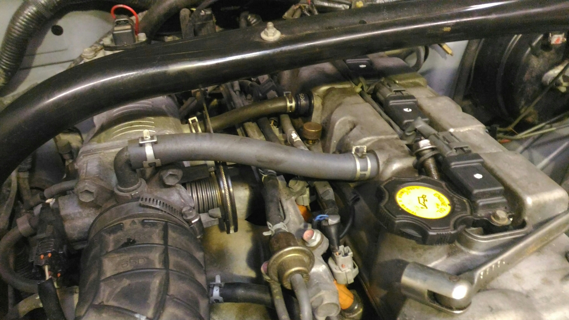

— поменял шланг сапуна, а то был скрученный из разных.

да уж…пропеллер стоял зачооотный ))))
