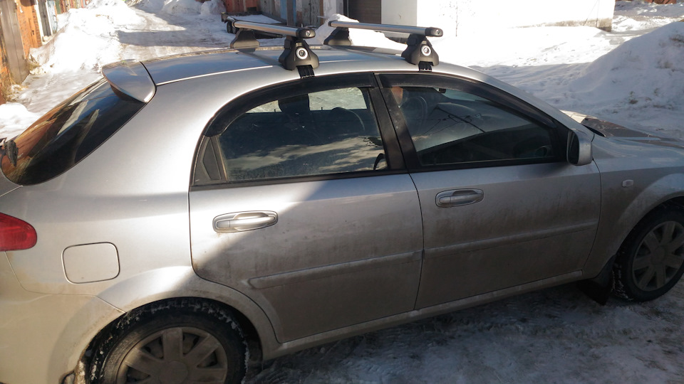

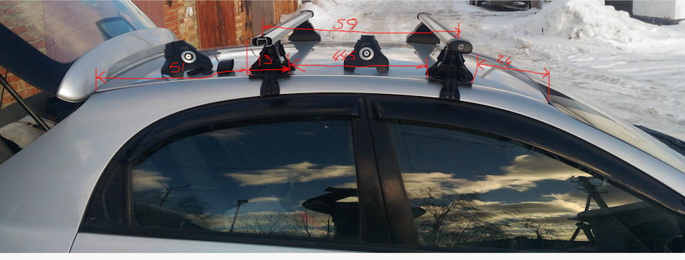

С установкой проблем не ожидалось. Есть инструкция, народ, уже установивший указанное чудо, выложил несколько фото, т.ч. за дело. И сразу пришлось немного притормозить. Владельцами багажника упоминалась некая бумажная линейка, идущая в комплекте и на которой нанесены размеры для установки. В инструкции эта линейка тоже фигурирует, а заодно шестигранник и перчатки. В моей коробке ни линейки, ни шестигранника, ни перчаток не оказалось. Первая мысль — сперли! Хм… шестигранник и перчатки штуки не лишние, но вот какой прок от линейки?! Значит, первая мысль явно ошибочная и скорее всего производитель начал несколько экономить. Помимо упоминавшейся линейки установочные размеры есть в инструкции- картинка с указанием что замерять и откуда. Примерился. Потом подсчитал. Если верить инструкции, длина крыши HB составляет 162 см. Реальный размер — 146 см. Значит инструкцию отправим подальше, о бумажной линейке из комплекта забудем (производитель в этом крепко помог) и включим собственную голову.
Для начала установил заднюю поперечину. Форма дверного проема Lacetti-5D установке багажника просто враждебна, более или менее удалось его закрепить только посередине проема и довольно далеко от заднего среза крыши. Передняя поперечина была насколько возможно ближе придвинута к лобовому стеклу, но без фанатизма.
Результат с размерами – на фотографии.
Установочные размеры от размеров в инструкции отличаются довольно сильно, но выхода нет, на инструкции груз не повезешь.
На всякий случай приведу установочные размеры:
— от начала крыши до опоры (замер по желобу) – 24 см;
— ширина опоры – 13 см;
— от передней опоры до задней – 44.5 см;
— от задней опоры до края крыши — 51 см.
— расстояние между поперечинами – 59 см. Негусто, но хоть что-то.

Опыт пока невелик, прошел всего полсотни километров с легким длинномером на борту. Ожидал заметный аэродинамический шум, но в диапазоне скоростей до 110 заметного шума не было. Возможно, шум маскируется звуком от шипованной зимней резины, и летом будет заметен, но, полагаю, что если бы шум был сильный, то даже на фоне шума резины он бы обратил на себя внимание.
