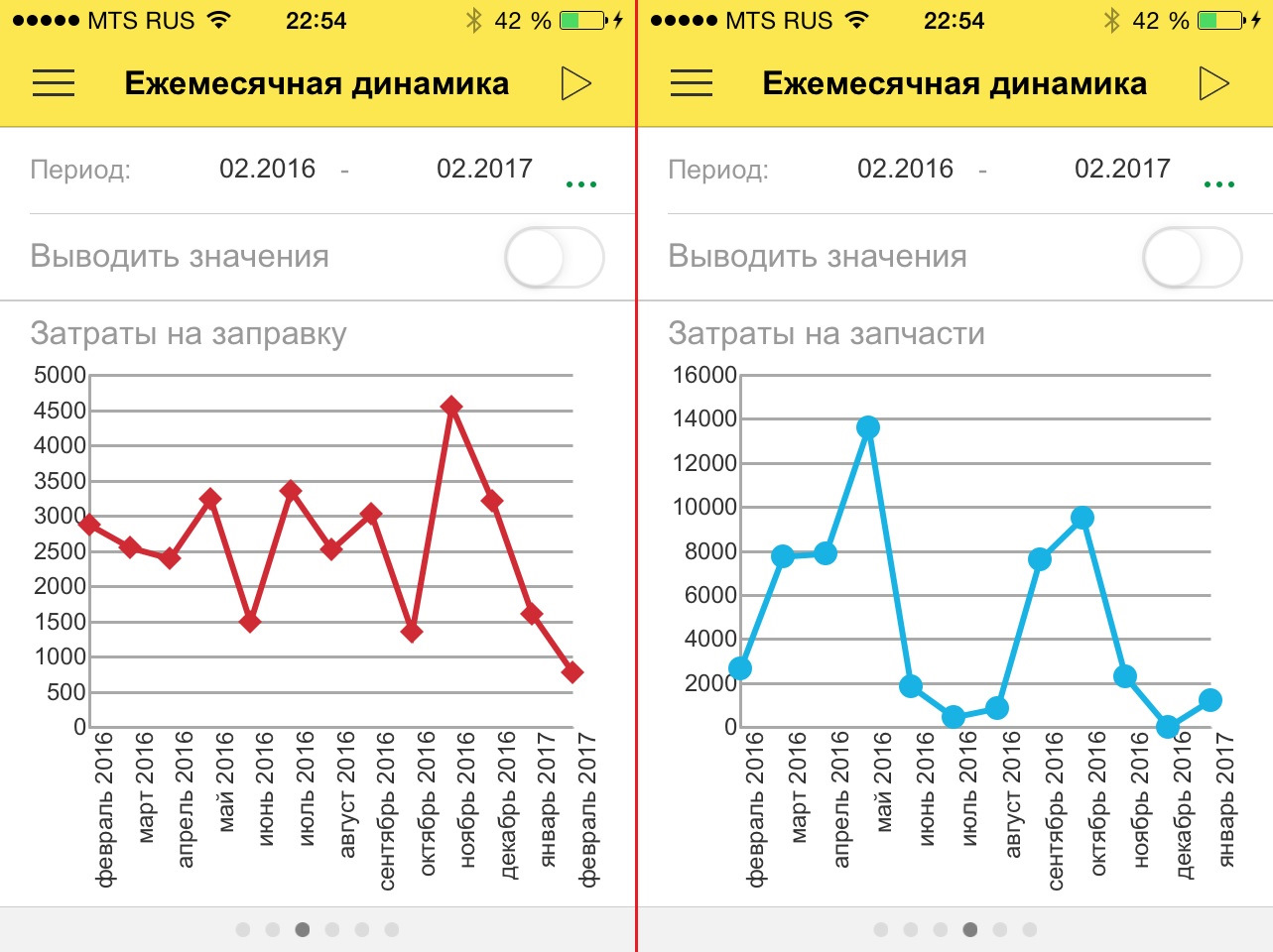

4. Собрал статистику за год ведения учета расходов:
За год машина откушала почти 93к от семейного бюджета, 33к из которых — горючка, а 43к — запчасти. В этой же сумме лежит 13к за страховку и чуть больше 3к за услуги сервисных центров. Хорошо, хоть с сервисом пока везет. Тьфу-тьфу.
Расход у меня конский, с этим не спорю, но по-другому, наверное, не получится у меня. Заправляю 92 "Газпромовский" от ОНПЗ, путь до работы — 4.5 километра в одну сторону. Вот и выходит, что зимой грею машину 10, а то и 15 минут чтобы потом проехать еще 10. И вечером все повторяется. А если дубак под -30, то ночью каждые 4 часа еще и дополнительным прогревом ее напрягаю. Летом как-то вышел на усредненные 10л/100км, но тут у меня еще форсунки не чистились. Почистил их где-то в октябре и планирую повторить в мае и осенью сравнить результаты. Расход считается фактический по заправкам и пройденному километражу, маршрутного компьютера не имею, так что мгновенный расход для меня пока никак не узнать. Да и не сильно это, наверное, важно.

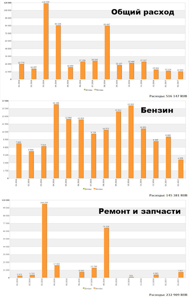

Тоже веду записи и увидев графики решил проверить свои расходы по машине и получилось вот что.
Качество получилось поганое, но вроде картина примерно ясна.
Ремонт после аварии и замена АКПП немного омрачили ситуацию (пики на третьем графике).
