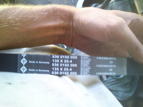

Убедится в соответствии меток, надеть новый ремень, натянуть ролик по часовой стрелке.Ремень должен проворачиваться двумя пальцами на 90°.

Ремень ГРМ
— CT637 -CONTITECH
