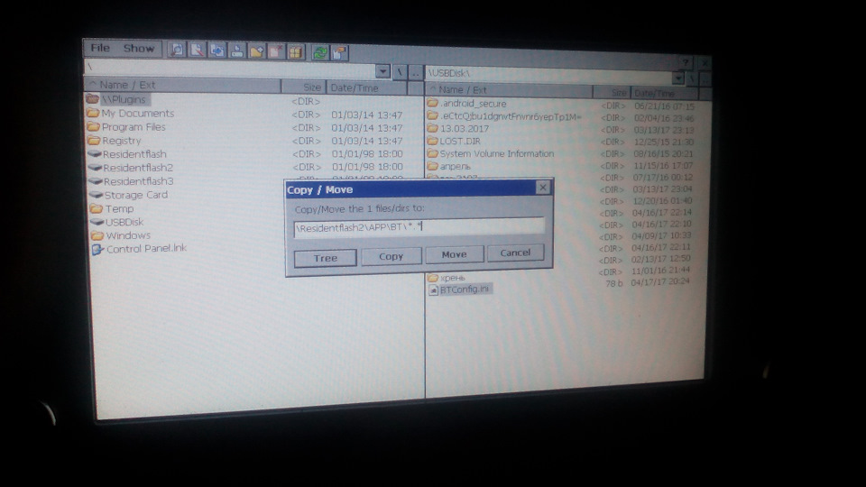

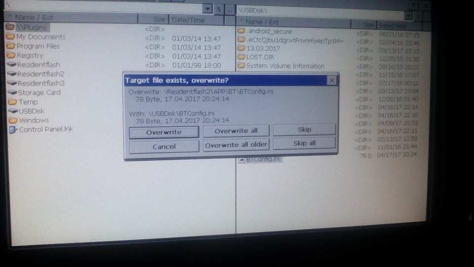

Как в тотол командоре обратно копировать то, там все не по русске написано не фига.
У меня по русски. Где именно тормознулись? Я так понимаю, не можете скопировать обратно уже отредактированный файл?
Да да там не по русски все. Сегодня сфоткаю отправлю.

Да обратно
Обратно точно так же как и. копировали на сменный носитель. При замене нужно только нажать кнопку копировать с заменой. Давайте фото, возможно подскажу.
Чуть попозже скину.минут через 20-30

Вам нужен средний столбик. Если заменяется один файл, то верхняя кнопка. Если заменяете целиком папку, то нижняя
Огромное спасибо…
