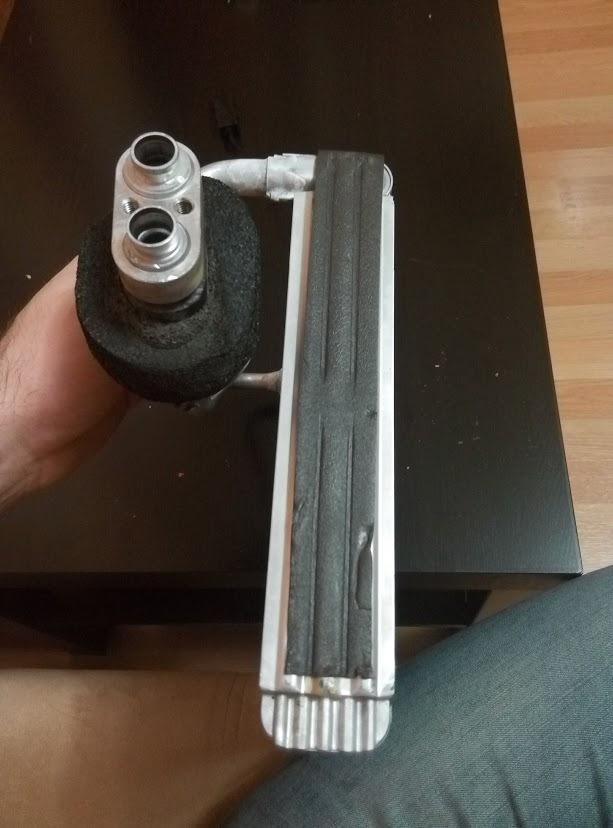

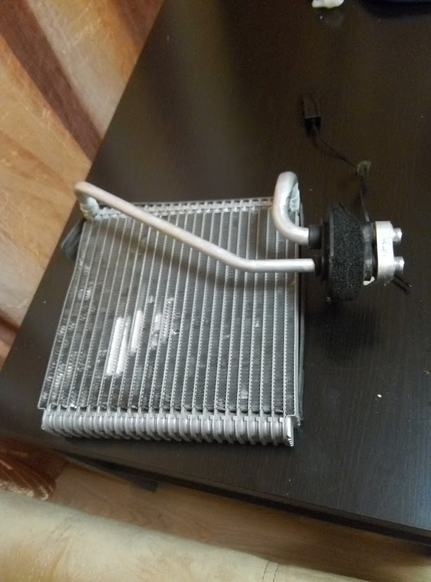

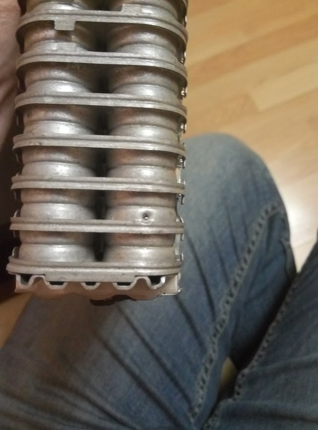

Вот и снял я испаритель руками мастеров Автоклимат))паять отказались. Пояснили что смысла нет так как тонкий аллюминий и под давлением все равно прорвет. Спорить я не стал специалисты они все же лучше знают, заказал с Тольятти за 2500 без корпуса, жду товар))и лето))Повезло что не PANASONIC цена в 2 раза отличается)Плюс монтаж демонтаж и последующая заправка бьют по кошельку не слабо(!

я бы саморез ( короткий ) на холодную сварку ( покси полл ) вкрутил и сверху кусочек стеклоткани тоже на хол. сварку…
На мотоцикле картер двигателя пробил — так сделал и всё .
Там до 20 очков доходит в жару, ни одного н клей с тканью не поможет. Плюс перепад температур.
Стоит он в зоне низкого давления, говорю как реф, порвать не может. Развод. Если и будет по пробоине проблемы, то скорее подсос в систему воздуха, ну или выход фреона и отказ работы кондера по датчику давления.
но им то по уму развод должен был быть как раз таки чтобы запаять они деньги с этого имеют!А у меня коллега как раз таки пайкой тоже занимается на работе и аргоном варит тоже сказал что правда в их словах такая- металл тонкий, заварить можно но порвет либо выше либо ниже
А номера на детали нет?
11 HE6 120905 0002
и еще А 0905 05 V
скажи как ты его проковырял то?
советы бывалых:) в бж есть запись.
spotexin
саморез вкрутил ((( случайно.
прикрутить мозги хотел к воздуховоду))
