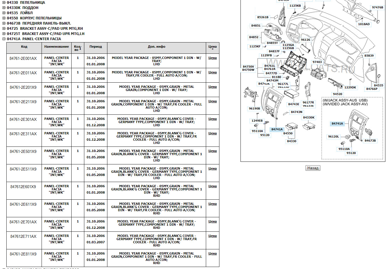

Приветствую, возможно я в другом каталоге смотрю, возможно не там, подскажи номер рамки 1дин пожалуйста)
Че-то решил нормально её поставить, а не как есть, вот рамку ищу, но в моем каталоге есть тока номер под 2дин(2 боковые)

Интересная и полезная статья, спасибо. Вот тоже хочу поменять рамку, только наоборот с 2-х DIN на 1 DIN. Не подкинешь номерок своей рамки-панели? Я так понимаю судя по фото рамка под климат-контроль, не под "крутилки" кондера?
У меня климат да, не крутилки. Нужен её номер?
Да, если не трудно. Хочу по номерку найти деталь. А то у меня рамка под 2 DIN и климат-контроль (VINcod совсем другой). Заранее спасибо.
По моему вину вот такая картина. Нарисована рамка 2 дин крутилки, а в таблице 1 дин крутилки/климат. Короче все кроме моей ))))
Или я не разобрался.
Спасибо за ответ. По моему винкоду аналогичная картинка и первые 2 номера совпадают за исключением размера : у меня указано 2 ДИН, а у Вас — 1 ДИН. Я просто подумал, что у Вас оставалась рамка и с нее "срисовать" номерок. Я так понял в картинке отображена общая схема, а в таблице перечислены все номера рамок, в т.ч. и для праворуких. В общем я тоже пока не смог до конца разобраться, буду "копать" дальше. Благодарю за информацию и желаю удачи.

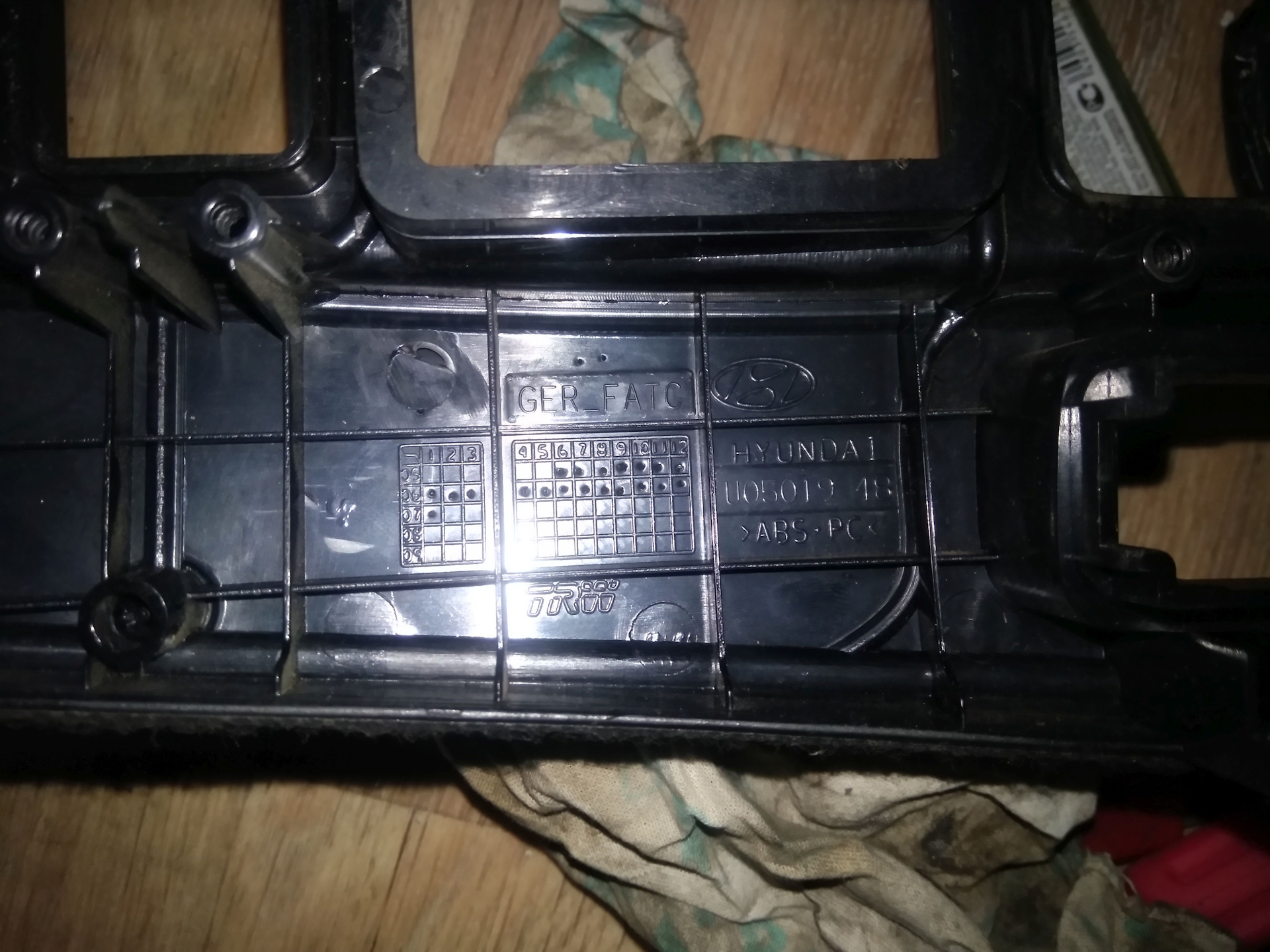

Рамка есть, если не забуду посмотрю номер на ней сегодня.
Окей, спасибо.
В общем никаких надписей кроме этих я на рамке не нашёл, как не крутил.
Да, странно все это: по VINкодам "бьются" привычные для хюндаевских запчастей номера. А тут на фото рамки какие-то непонятные цифры и обозначения. Впервые с таким сталкиваюсь. Зато есть дата изготовления и фирменный лейбл. В любом случае огромное Вам спасибо за предоставленную информацию. Вопрос для меня остается открытым, так что есть над чем работать.
