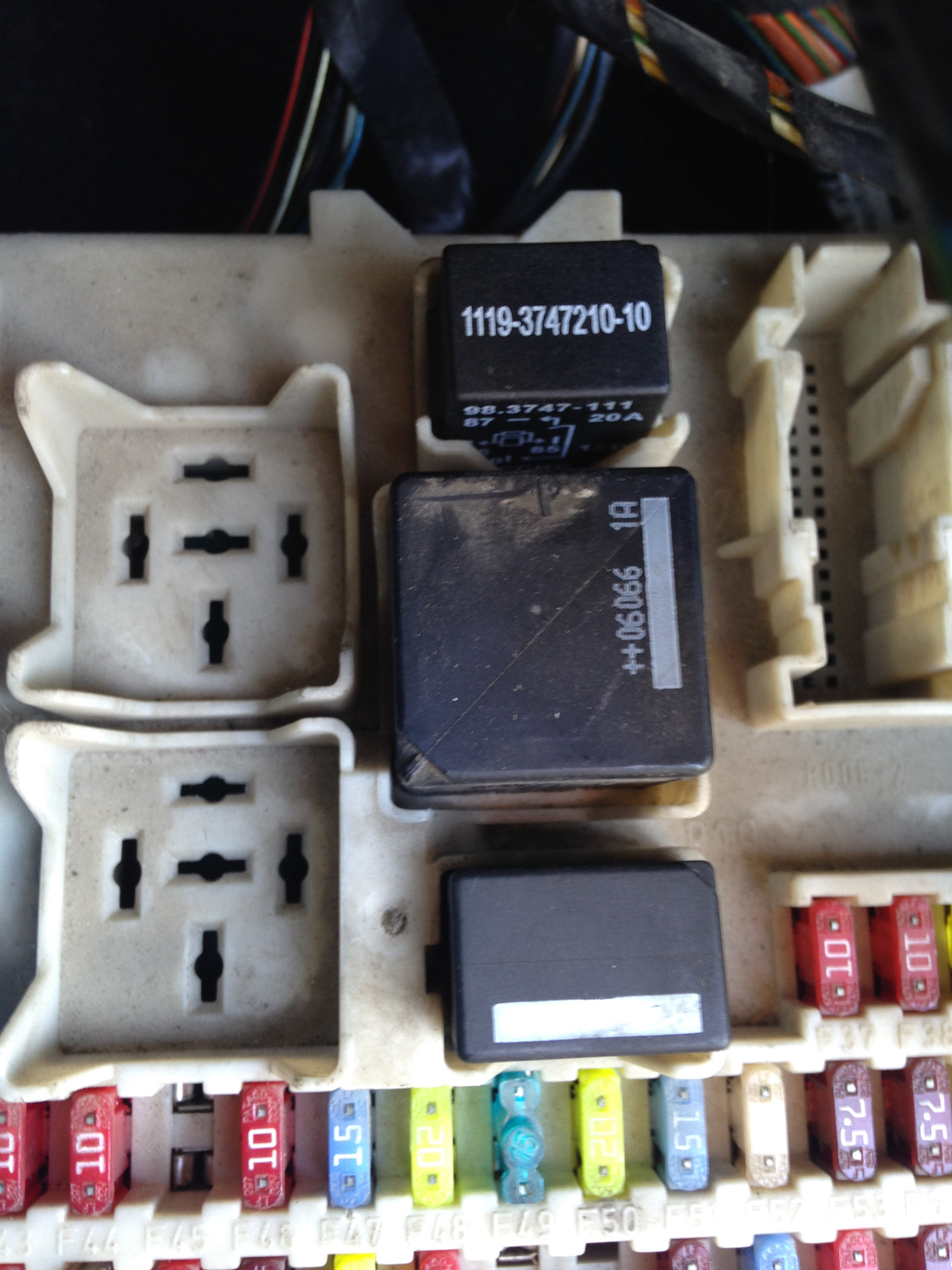

Для реализации нам необходимо реле Калина 1119-3747210-10 (98.3747-111)( можно конечно же взять и оригинальное реле FoMoCo, но цена слишком высока))
За реле хочу выразить отдельное спасибо Dryamers он мне его любезно подарил абсолютно новое. Спасибо Саня.
, и два предохранителя на 10А
Предохранители у меня были.
Далее лезем к GEM модулю, для тех кто не в курсе, находится он в ногах переднего пассажира, и втыкаем наше реле.
Далее на всех форумах говорят, что необходимо установить два предохранителя на 10А в местА F45 и F71, и также в некоторых случаях необходимо устанавливать перемычку в колодку.
Я же решил проверить работоспособность воткнув только реле…
Всё заработало…Видимо из за того, что комплектация у меня богатая, также установлен штатный Би-ксенон, то проводка видимо у меня полная…

Решил сегодня попробовать вставить туда реле, и все заработало как у автора)
а все началось с того что я забыл выключить свет и аккум высадился
Купил реле, втыкаю, а оно болтается в разъёмах, в чем может быть дело ? Тоже испанка
Сам разъем запинован?
Не знаю даже, отверстия есть, а есть ли там пины не знаю. Как узнать то ?
Посмотреть )
Там не так легко подлезть, что бы увидеть есть ли внутри пины ) ну попробую )
Да если болтается, по любому нет пинов.
Ничего не выйдет значит ? Режим авто есть на машине, толку от него нет только )
Замена блока.
