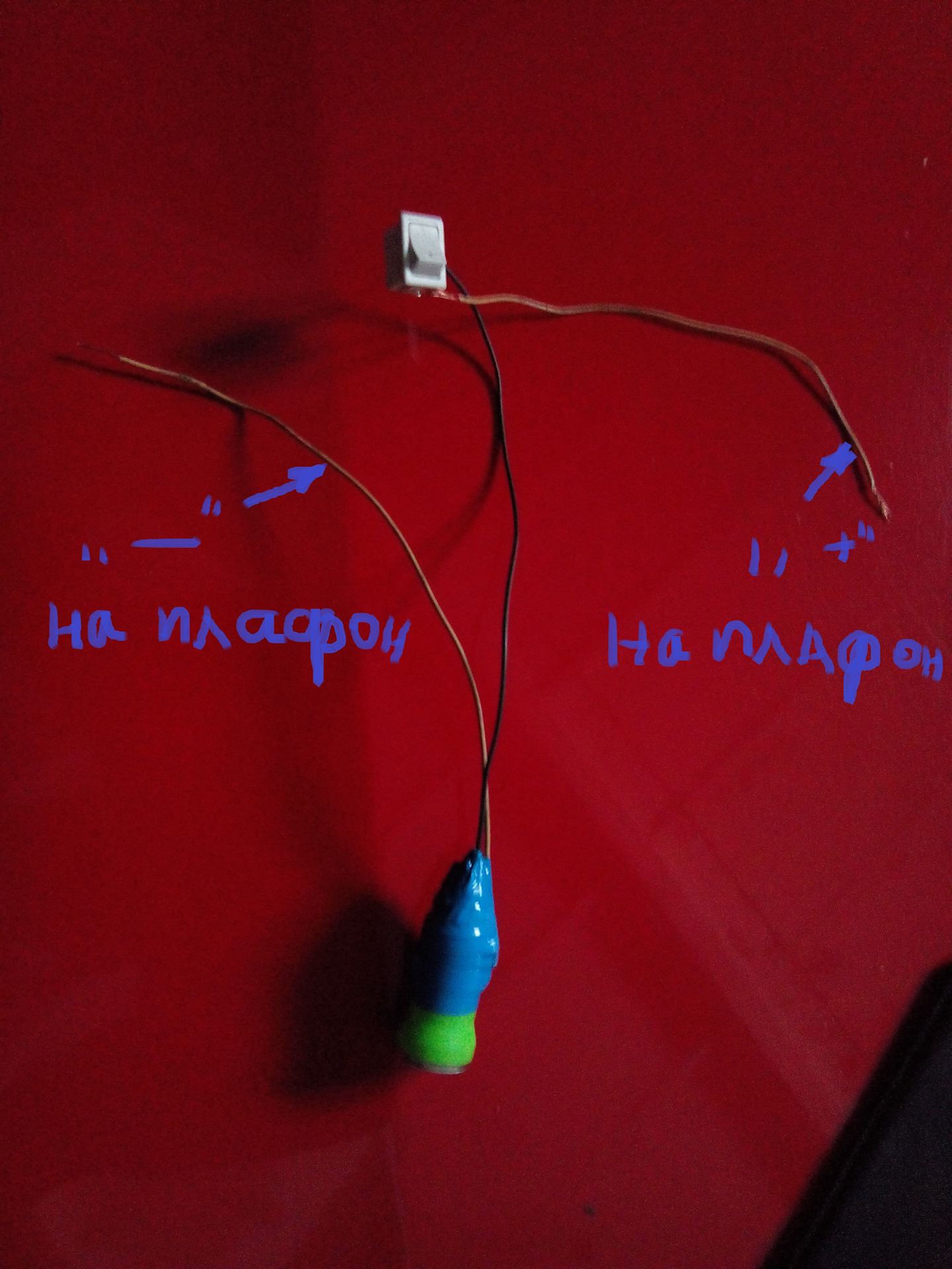

Розетка прикуривателя всего одна и занимать её очень жалко. Иногда надо зарядить телефон или включить радар-детектор. А самое главное, очень не нравится всё время мешающийся провод питания.
Решил подключить питание регистратора от плафона освещения и вывести провод из-под обшивки крыши.
Надо учитывать тот факт, что Нексиях ток на плафоне есть ВСЕГДА. И если не установить кнопку вкл/откл в разрыв, то блок зарядного устройства будет работать все 24ч в сутки.
Так себе и сделал. Разных кнопок и на любой вкус в автомагазинах видов 10. Цена от 30р и до 100р.
Сначала было не совсем привычно всё время вкл/выкл кнопку питания, но через 2-3 дня уже на автомате при посадке в авто вкл, а при выходе отключаю питание регистратора.

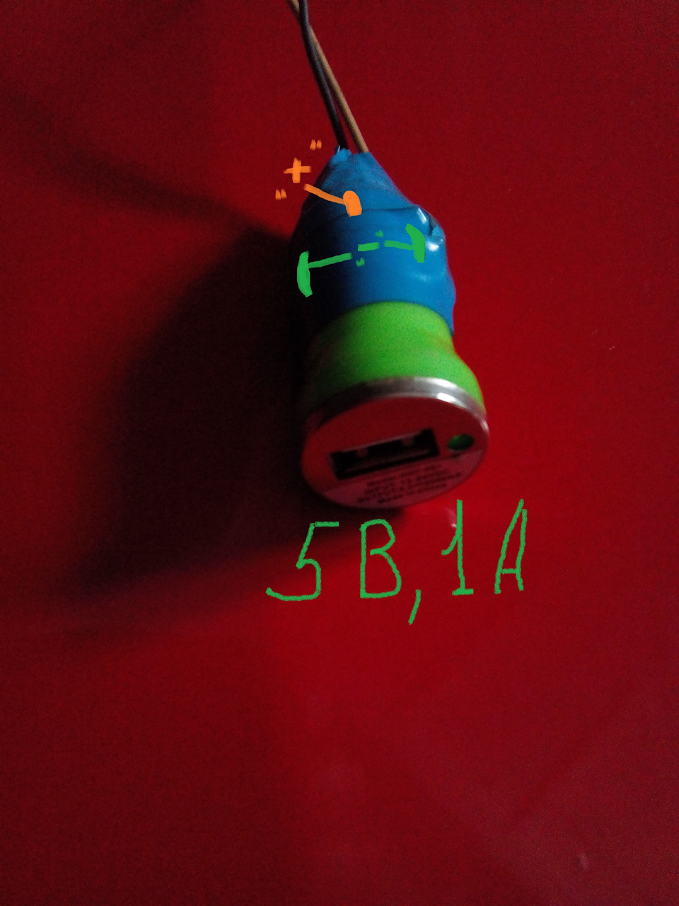

Родное зу от видеорегистратора "уехало" вместе с проданным Ситроеном (забыл снять перед продажей), а новое покупать не стал. В гараже нашёл универсальное з/у с нужным напряжением 5В и силой тока 1А. Его и использовал. Торчащая пипка на всех з/у — это "+" (внутри предохранитель), а две боковые полукруглые пластины (дуги) — это "-". К ним и припаивал провода нужной длины, после чего закрыл места соединений изолентой.
Далее, аккуратно демонтируем плафон освещения и на нём находим "+" и "-".

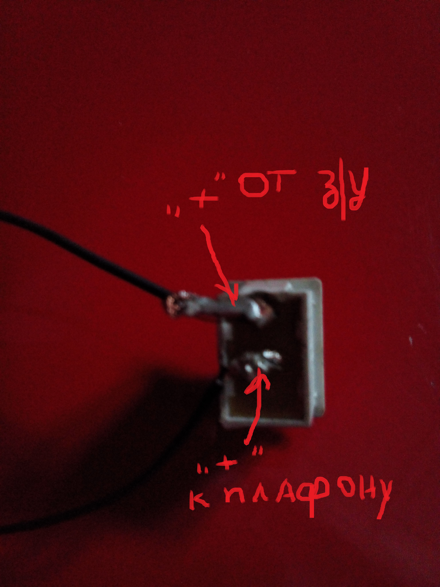

Я взял маленький выключатель и по нему отрисовал карандашом контур для вырезания посадочного места. Лучше резать немного меньше получившегося контура, чтобы потом не искать выключатель большего размера.Аккуратно, лезвием от ножа с острым краем вырезаем отверстие. Если надо корректируем. Главное, чтобы линии были ровными, иначе кнопка сядет криво и получится некрасиво.
После, собираем всё (нужен паяльник):блок з/у+проводку+кнопку, устанавливаем в разрыв кнопку и запитываемся к плафону.
Проверяем. Если регистратор включается и отключается от кнопки, значит всё соединили правильно. Собираем всё в обратном порядке. Места между потолком и обшивкой много, всё должно поместиться без особых проблем.
Наслаждаемся результатом проделанной работы.
P.S.:Первая фотка не моя, плафон освещения снимать не надо. Приложил для наглядного примера.
1)Работаем аккуратно, чтобы не получить короткое замыкание.
2)Если ваш регистратор работает от 5В-го з/у, то нельзя его подключать напрямую к плафону (без блока з/у). Иначе регистратор от 12В (на плафоне) сгорит сразу же.
