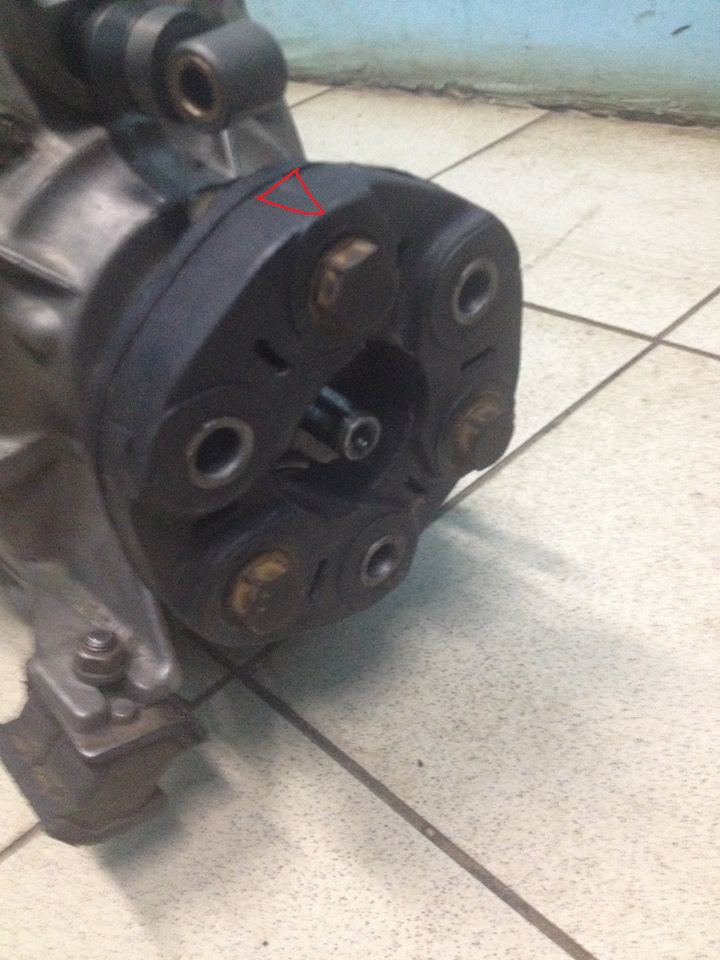

Всем привет.продолжаю заниматься технической частью(на кузовном дела идут очень медленно).когда снимал мотор, то вместе с мотором было решено снять и мкпп-во первых, так проще, ну а во вторых, кпп тоже требовала обслуживания.кпп была вся в маслянных пятнах и подтеках(текли сальник хвостовика и сальник штока кпп).так же была заменена эластичная муфта(старая была дубовой и с трещинами).перед началом работ по замене сальников и муфты решено было отмыть кпп до идеально чистого состояния.мыл на мойке керхером с различными шампунями, захода через три, кпп стала выглядеть намного лучше, но не идеально.затем вооружился щетками и дочистил все до блеска.финишно помыл ее бензином под давлением.Вот список деталей:
1.сальник штока кпп Victor Reinz 812401000
2.сальник хвостовика кпп BMW 23 11 1 224 799
3.муфта эластичная Sasic 2956012

Муфта на КПП не правильно прикручена

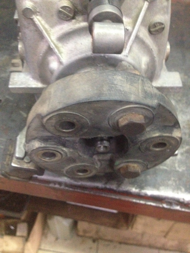

это почему неправильно?вот фото старой-оригинал бмв 23 года простояла))
На этом фото не чётко видно.
А вот здесь видно что неправильно
a.d-cd.net/f8d541s-960.jpg
Слева треугольник острой частью должен быть направлен на болт хвостовика кпп
ааа, если ты про треугольники-когда снял старую и новую муфту-треугольники уже не совпадали относительно утолщениям около отверстий.
Вот нашёл понятную фотку
pepelac-service.ru/wp-con…/09/driveshaft_arrows.jpg
Hypnotize33
На утолщения не смотри, сам так муфту одну упорол. За полгода лемфердер порвал. Щас полтора года стоит тоже лемф по меткам и все отлично
KiBeRR
На первом правильно, а на втором нет)

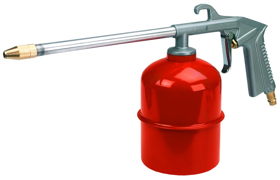

А как это — бензином под давлением ( процесс) ? ни когда не слышал про такое
в любом автомагазине покупается мовильница.заливаешь в бачок бензин, подсоединяешь шланг от компрессора и все.моется отлично и можно регулировать подачу бензина.распыл идет дикий, но зато все идеально вымывается.
Да уж ))) век живи, век учись
ну это самый простой и дешевый варинт мойки.в крупных и хороших станциях ТО установлены крутые мойки(ультразвуковые например).стоимость такой мойки от 40тр
Да )) у нас щас куда не плюнь нано технологии, лишь бы деньги были, а вот твой вариант нормальный +++
