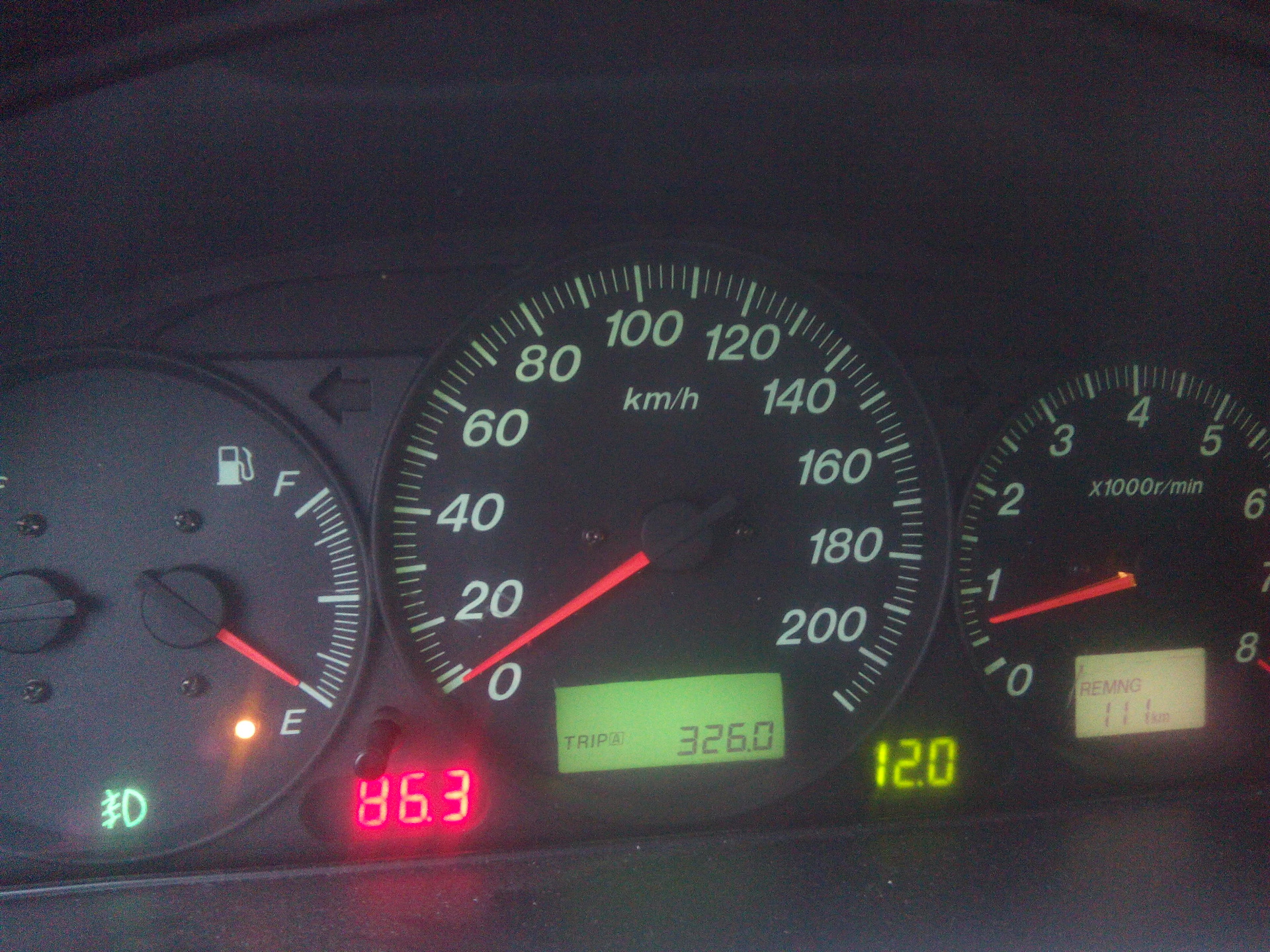

и еще немного о цифрах и стрелках, (фото ниже):
Бак у нас на 60 литров же?, досуха никогда не выкатывал, ездил "почти до нуля" и заливал 52-56 литров до полного, при этом проезжал примерно 400-450 км по одометру. и иногда сравнивал с цифрой на бк "бензина осталось на ***** км" — REMNG называется. полбака выкатал- осталось на 200 км…(это было до подгибания поплавка)
Как он там чего рассчитывает… стиль вождения, моточасы… еще чего то… я хз. но сегодня я "попал",
в принципе я был к этому готов и даже имел с собой канистру (пустую), но что бы тааак…
я же поплавок подгибал, когда менял насос, и при загорании лампочки я заливал до полного- 49-52 литра…
это нормально, в мурзилке сказанно, что лампочка загорается при остатке 8-10 литров.
8-10 прибавим 49-52… получаем 60 — обьём бака.
Еду, загорается лампочка, стрелка чуть выше ноля, реминг показывает 100км, при этом проехал 300км, хорошо.катаюсь дальше, еще думаю км 80 примерно проеду…,
на 326 км стрелка падает ровно в ноль, а реминг поднимается на 111км, езжу дальше, стрелка уже в минус уходит…пробег 362 км, а реминг остаток- на 113 км!
О думаю как, чудо машина, газпром тнк и лукойлы обзавидовались бы такой экономии))))
и тут на тебе…ни чих-пых, ни фыр-пыр… 374 км, обороты в ноль, заглох, хорошо что на горке был, и предвидя всё это- ехал во 2м ряду ( мкад внешнее, после дмитровки, напротив трц РИО) и благополучно докатился до роснефти.
но и тут всё не слава богу:- прошу до полного (как обычно), мне заливают 62! литра. спрашиваю у заправщика- ты "запихивал"(под горлышко)?- он говорит нет, до первой отсечки пистолета. то есть в горловине не плещется…
СКОЛЬКИ ЛИТРОВЫЙ У НАС БАК? 60? 65? 70?
отьезжаю от колонки…стрелка- полный бак, а реминг-остаток аж 611 км показывает(такого никогда небыло)
доехал до дома-13 км, реминг-600, то есть расход примерно 10-11 литров (мкад свободный, 70-80кмч-не гоню), что есть хорошо)))
То есть машина считает что средний расход у меня 10 л/на сотню, и на 62л топлива я проеду 611 км?
Умная машина.)))
ОФФ: нет, светят не ярко. это такая цветопередача через камеру телефона, это так кажется…близживущим могу продемонстрировать)))))

Кстати . если вы вдруг не знали… погружные электробензонасосы (такие как у нас), не "любят" ездить на сухом баке … будете постоянно ездить на минимуме, замена бензонасоса скорая вам обеспечена …
Это знаю, стараюсь не осушать, а бк на форсунках типа мультитроникса?
Он самый
Я смотрю расход по БК подключенному к форсункам, откалиброван по факту, т.е. заправка до упора, проехал около 200км разом, заправка до упора, посчитал расход, пересчитал поправку на БК, т.е. подогнал его показания к реальным… Есть возможность показания расхода с самого компа авто, но оно там, во первых тормозят показания, во вторых оно там врет безбожно.

До пустого бака ездить тяжко, на нуле двигатель работает с перебоями, по документации БК, для калибровки бака положено отьездить почти до нуля, так я уже схлопотал ошибки по бедной смеси пока БК докалибровался по баку, хреново так ездить … хоть и возил канистру с собой … Потому, после последней прошивке БК, я забыл сохранить настройки и калибровка бака слетела … теперь всегда 0 литров )))) летом планирую повторно откалибровать …
От лампочки до лампочки, обычно катаюсь.
Влезает 60-61 литр
У меня бак 65 литров.
на 3-х литрах заправлял как-то 69,670 литров. при этом на заправку приехал сам, стрелка правда уже не падовала признаков жизни
у меня в канадском букваре написано 75л, но я его где то умудрился подмять и теперь влезает меньше.
компом расход мерить это самообман.
я заливаю по самое горлышко, катаюсь до лампочки, потом опять заливаю по горлышко и делю литры на километры.
вот тебе будет твой точный средний расход
я люблю ехать в уже прогретой машине, детей у школы жду- не глушу, как моточасы поделить на заправленное?(или наоборот…) так как ты советуешь, я делал в прошлый раз…много получается, а это я именно про расход при езде написал, без хх и прогрева…
