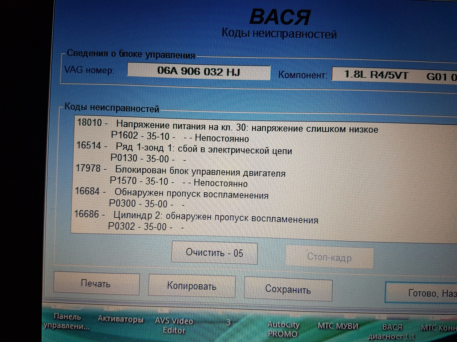

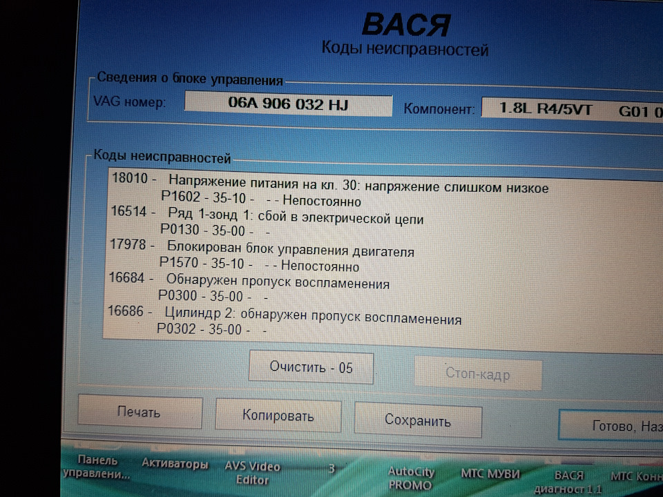

Первым делом сходил домой за ноутбуком.
Гирлянда ошибок на первый взгляд меня убила, но вчитавшись в ошибки стало ясно, что это последствия севшего АКБ. После замены АКБ ошибки не скидывал.
А вот "Пропуск воспламенения" во 2-ом цилиндре уже стал подсказывать куда копать.

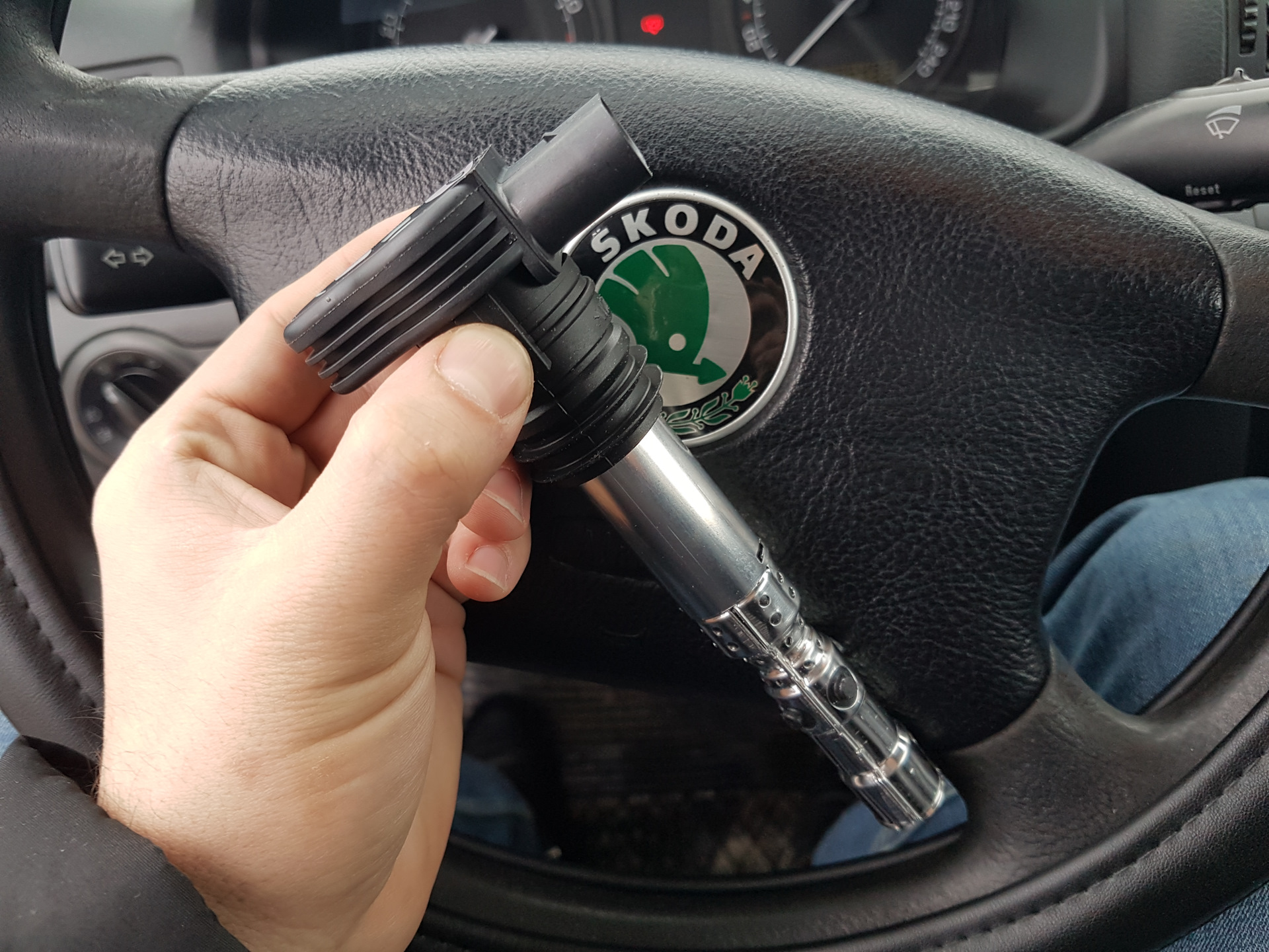

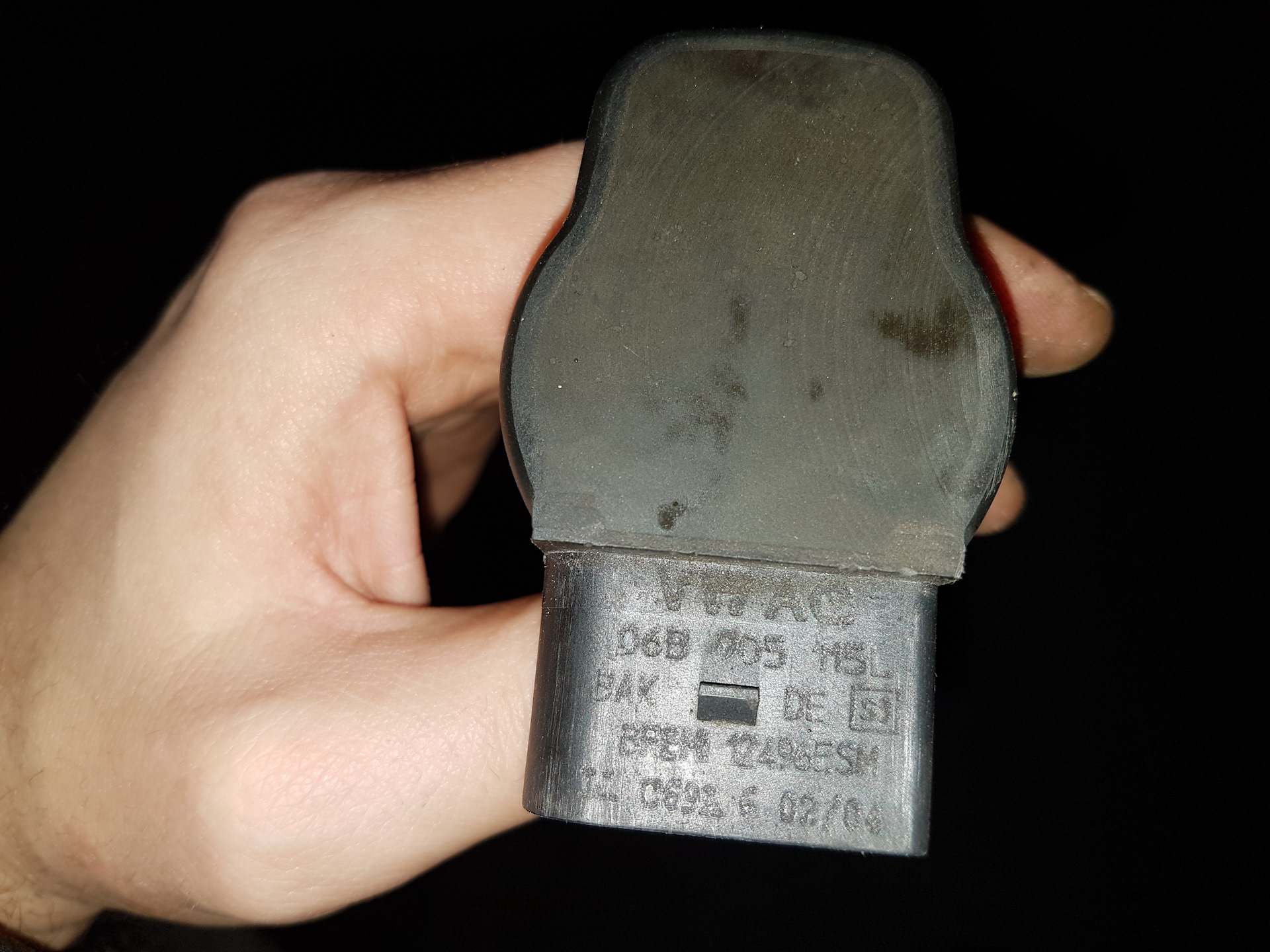

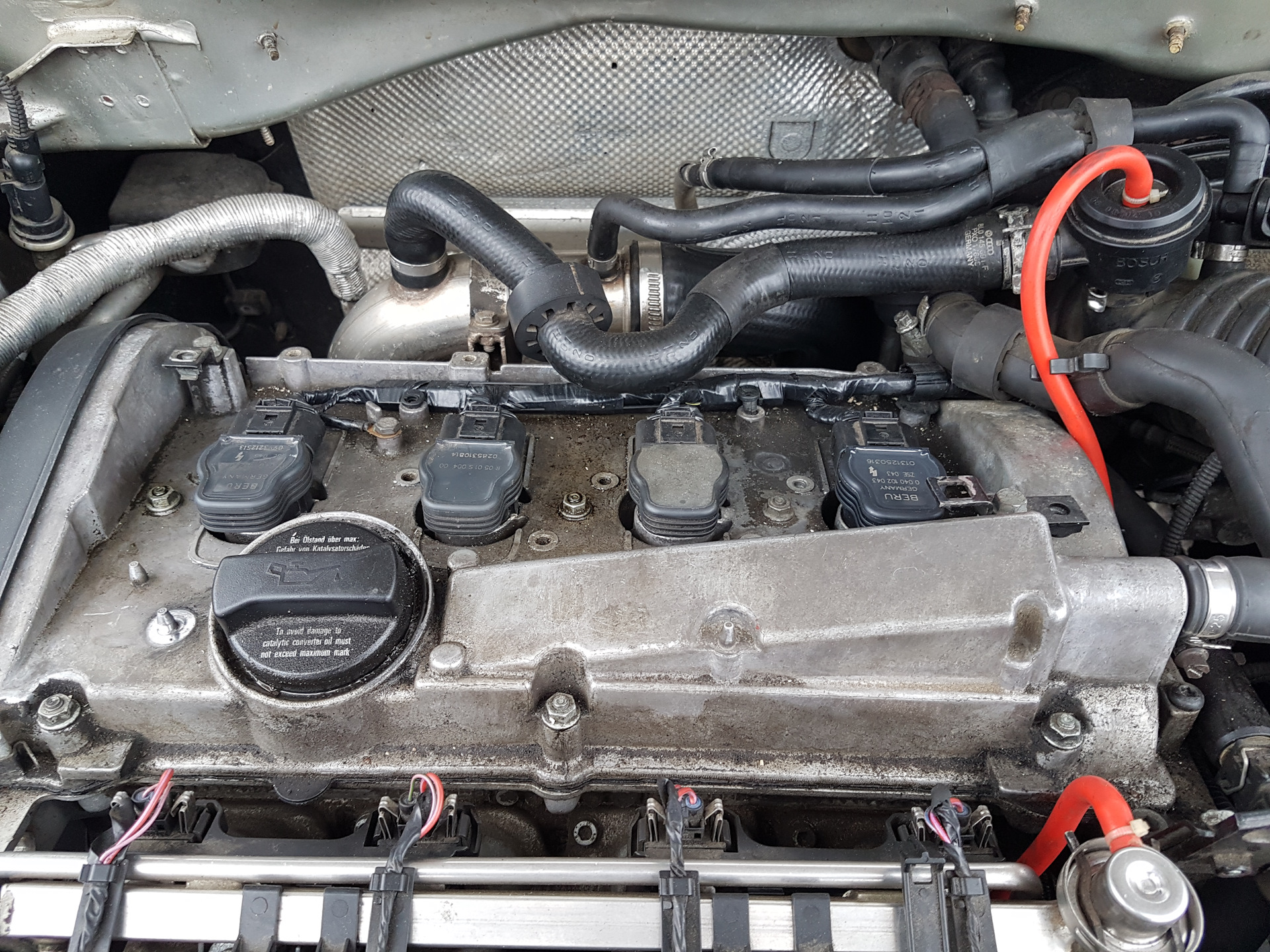

Первым делом снял катушку 2 цилиндра и выкрутил свечу. Подкинул заведомо исправную.
Завожу — троит. Результата нет.
Следующим этапом попытка исключить катушки.
Меняю местами. Со 2 цилиндра на 1-ый.
Ничего не меняется, но и ошибка не появляется.

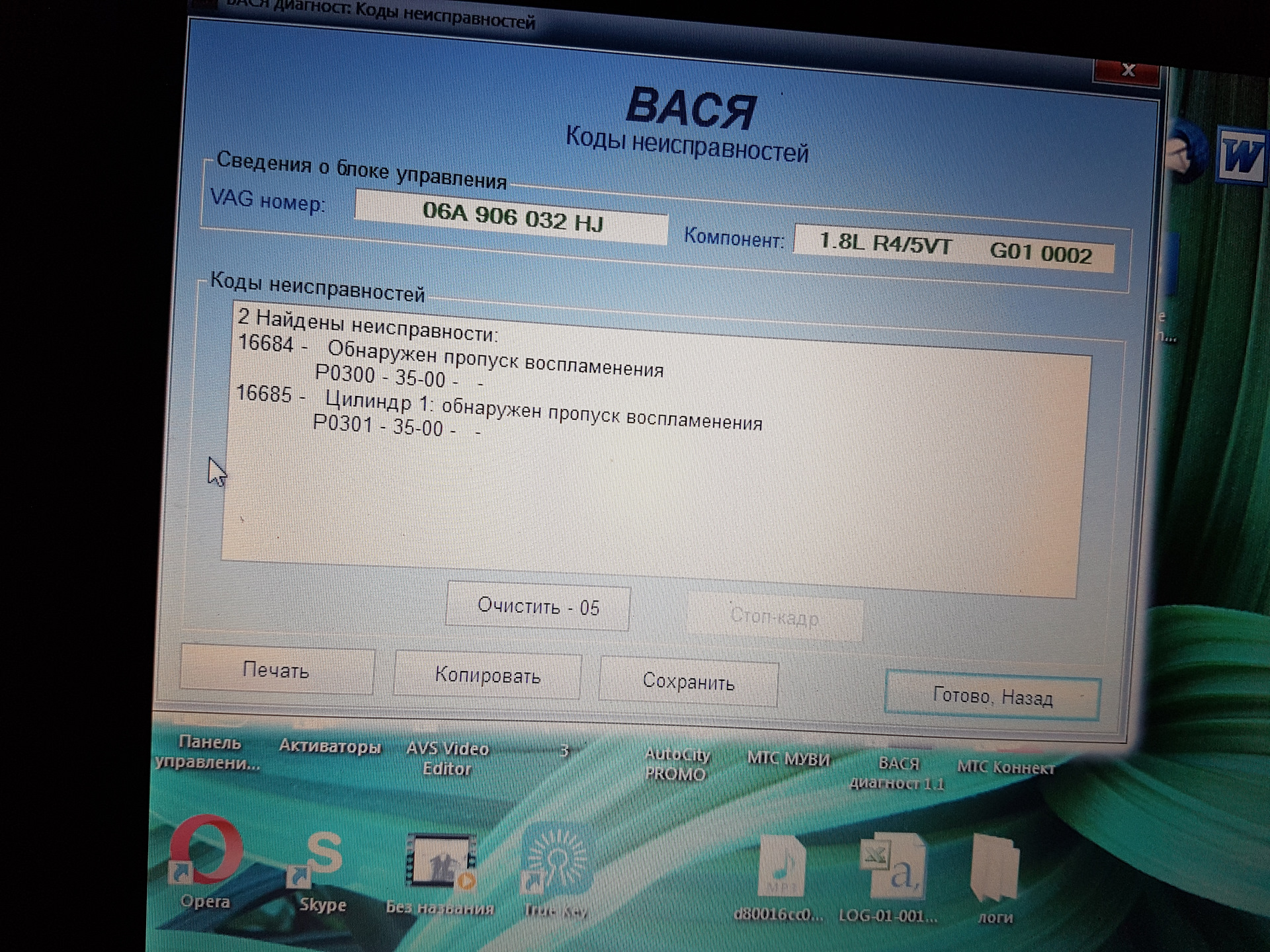

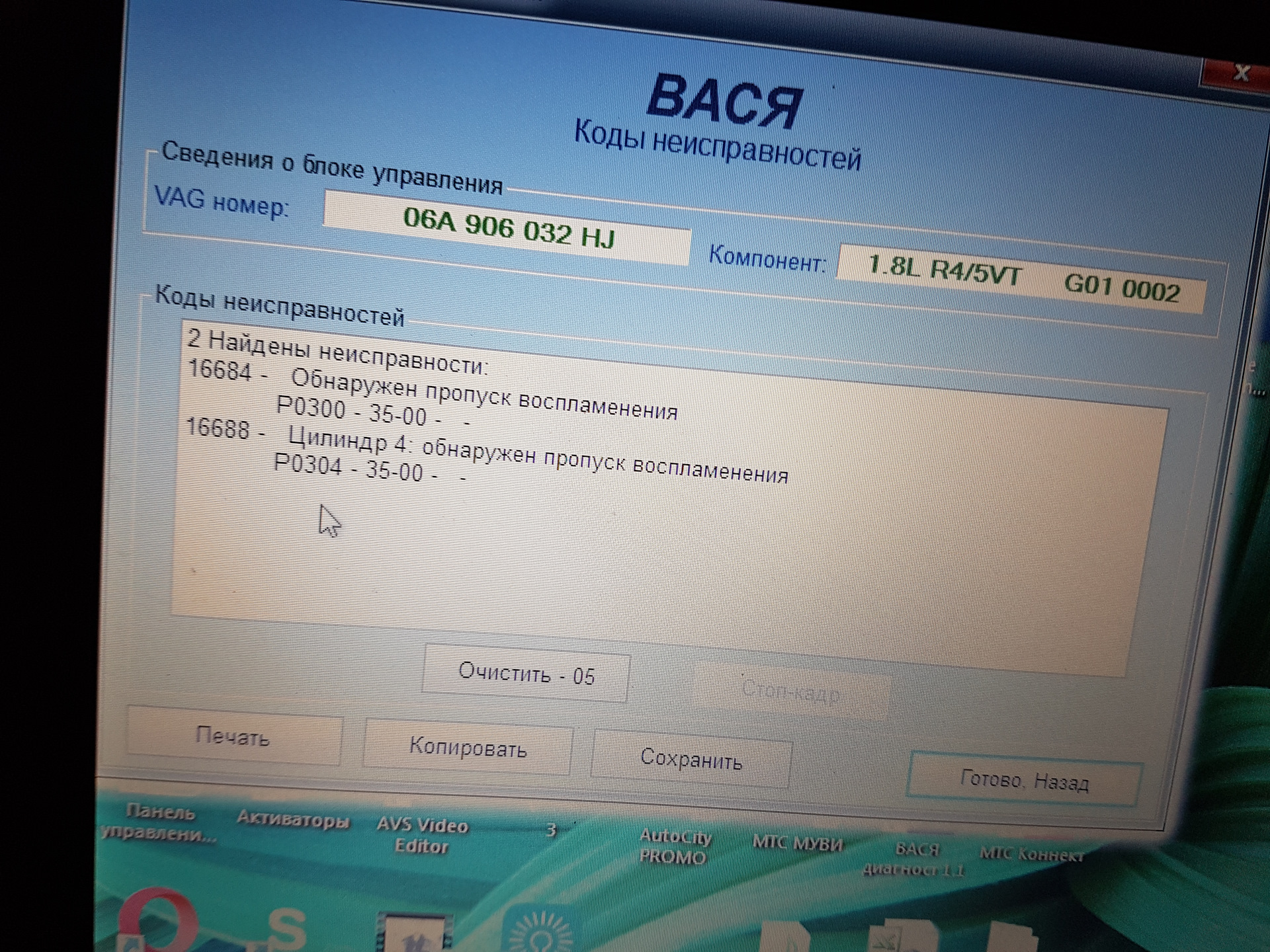

После поездки VCDS меня успокоил незначительностью возникшей проблемы.
Почти на 90% был уверен, что дело в катушке.
Но решил "закрепить" результат.
Снимаю катушку с 1 цилиндра и ставлю на 4-ый.
Еду к дому.
Та-дам.

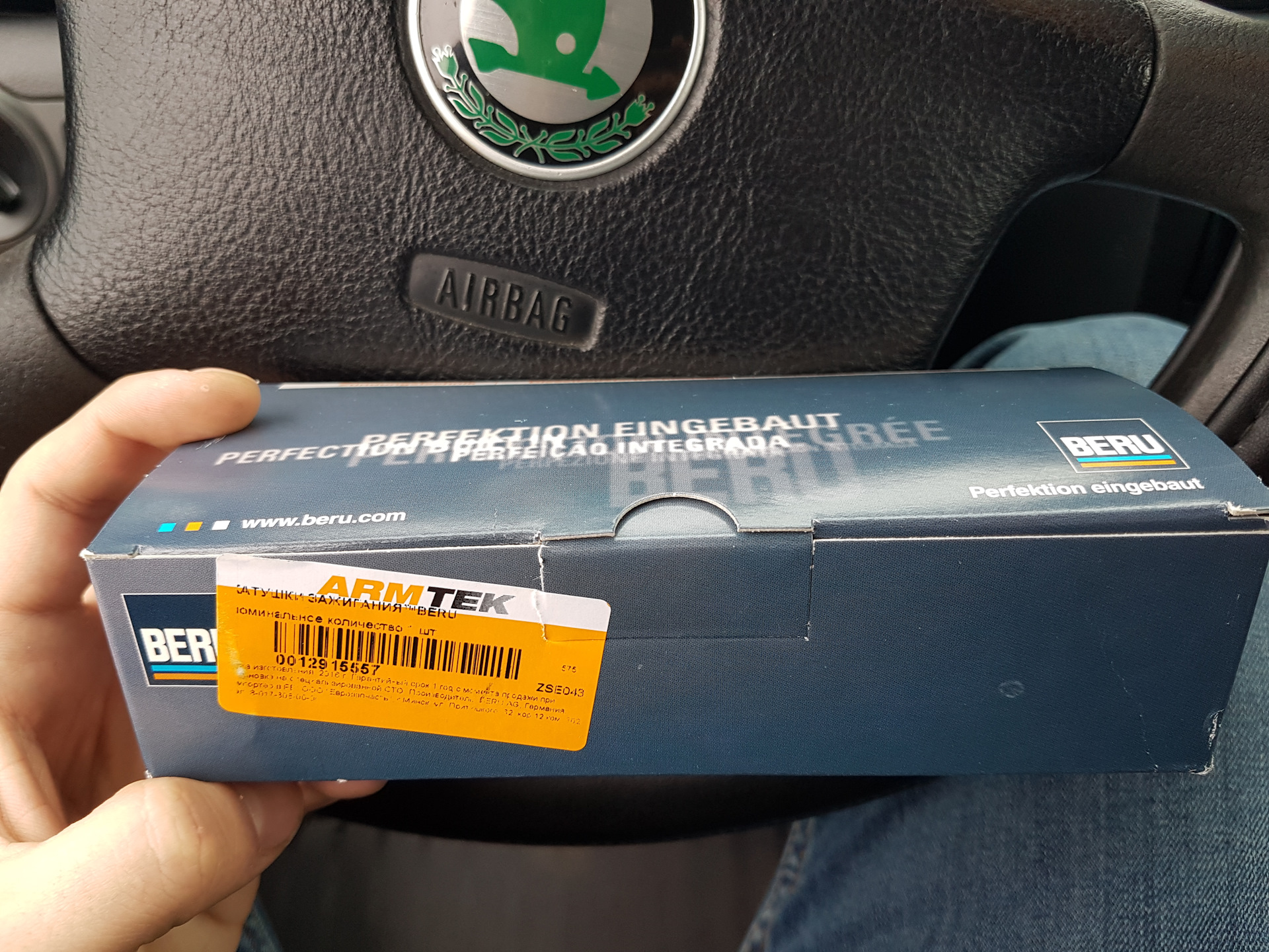

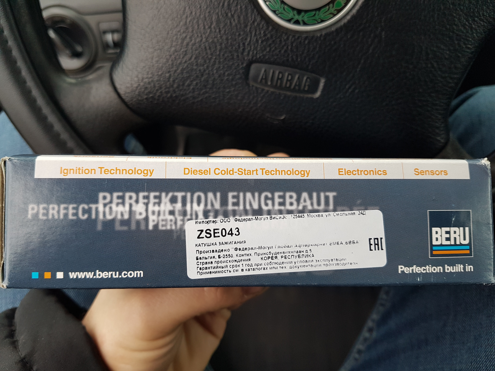

Просыпаюсь и обзваниваю поставщиков в поиске катушки.
Так как одна стояла уже BERU, решено по мере эксплуатации привести катушки к одному бренду.
Ищу именно BERU. И нахожу.
Искал BERU ZSE043
Доверяю этому бренду, хорошо себя зарекомендовал на всех моих авто. Да, были и NGK (что неплохо) и BOSCH (что тоже не плохо), были и говняшки подешевле STELLOX и Mobiletron (сразу нет).

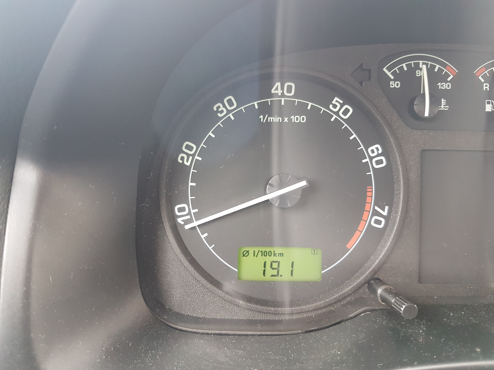

Кое преодолеваю расстояние в 10 км от дома до магазина. На 3 цилиндрах это онанизм, друзья.
Расход по приезду говорит о том, что я как минимум владелец нефтеперерабатывающего завода.

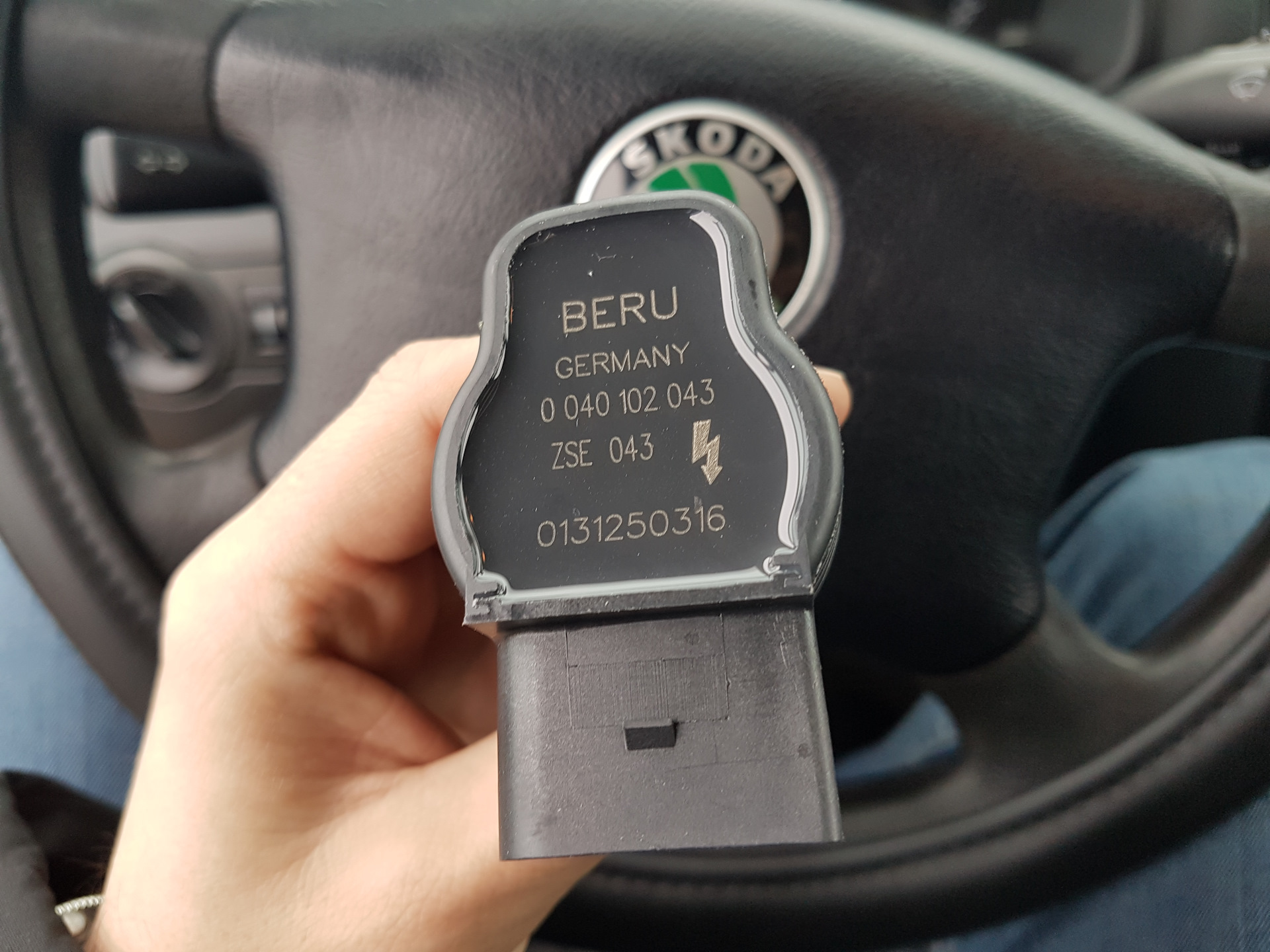

Забираю ништячок в красивой коробочке.
Ну и вдыхаю. Ставлю на место. Завожу. Выдыхаю. Машина работает ровно.
Как итог: 25$ и последняя ушедшая в мир иной ещё заводская катушка.
