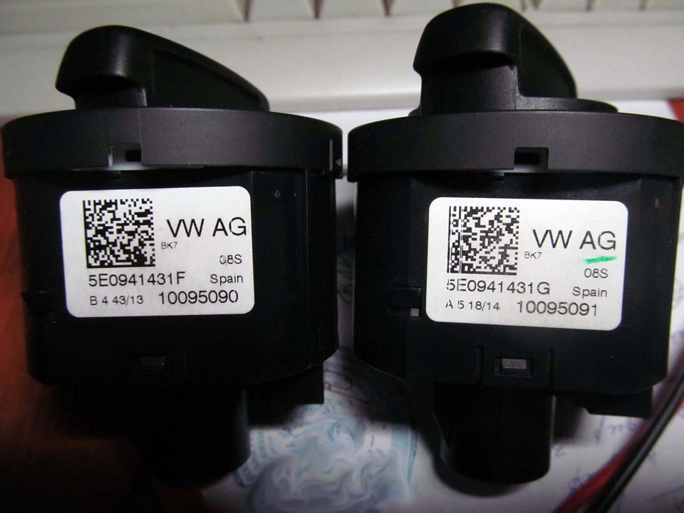

Пришлось приобрести "Переключатель многопозиционный 5E0941431F".
Но всё в промежуточном положении переключателя. канавку не выпилить)

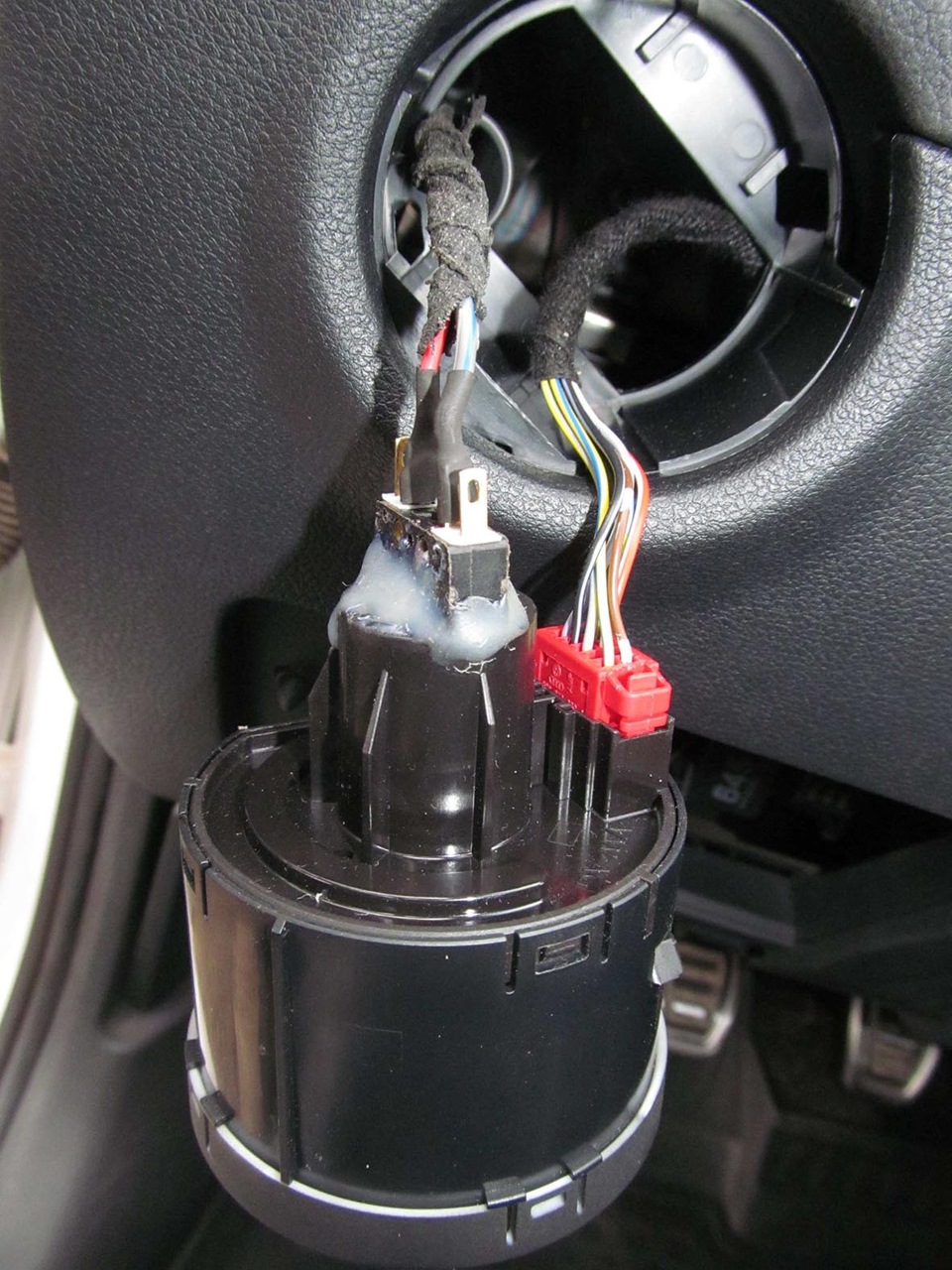

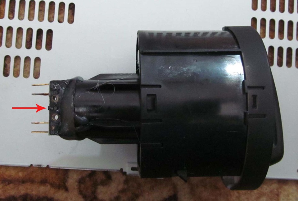

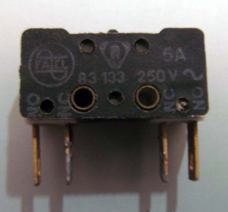

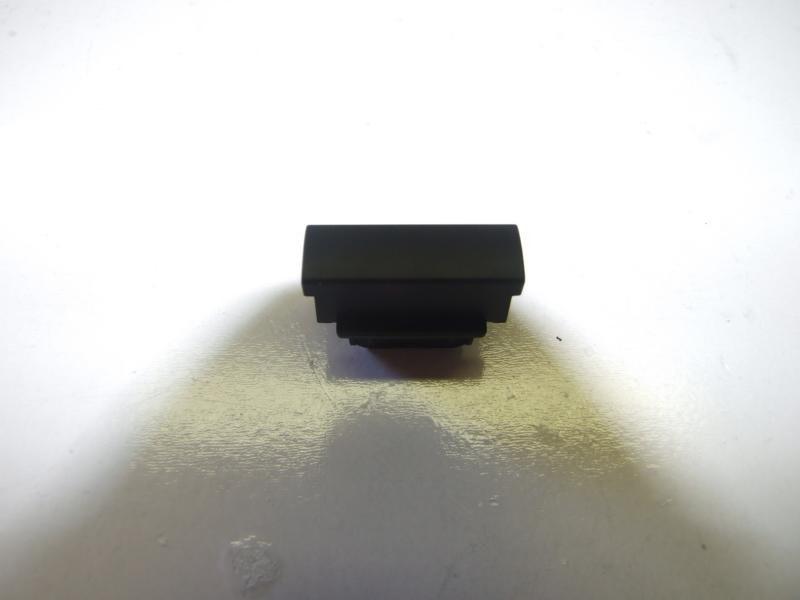

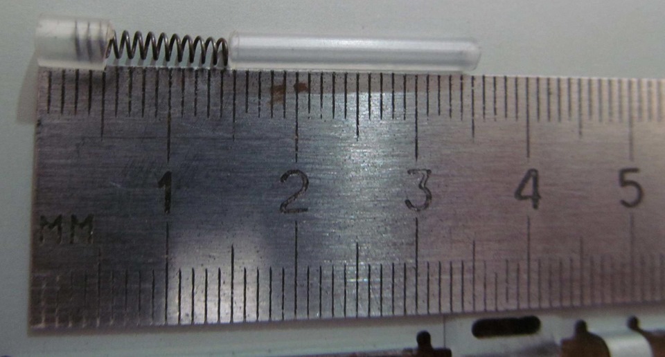

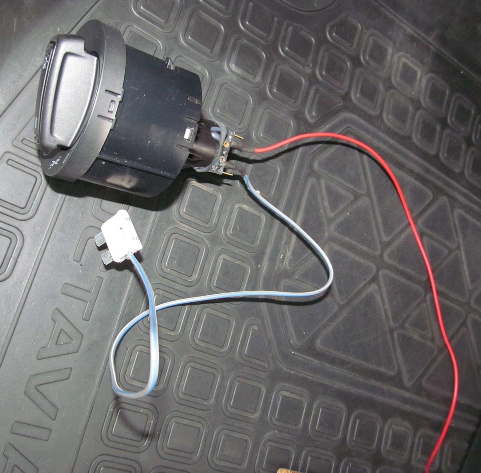

Пришлось придумать конструкцию, которая при выдвигании на 1 шаг вкл передние ПТФ, на 2 шаг перёд и зад ПТФ, а при нажатии вперёд и чуть вправо — вытащить переключатель. и не мешала вращаться.
Микровключатель от бобинника "Эльфа" 80-х годов, или любой другой)
Толкатель внутрь переключателя, микрушку на термоклей и готово.
Немецкая точность + руская сообразительность!)

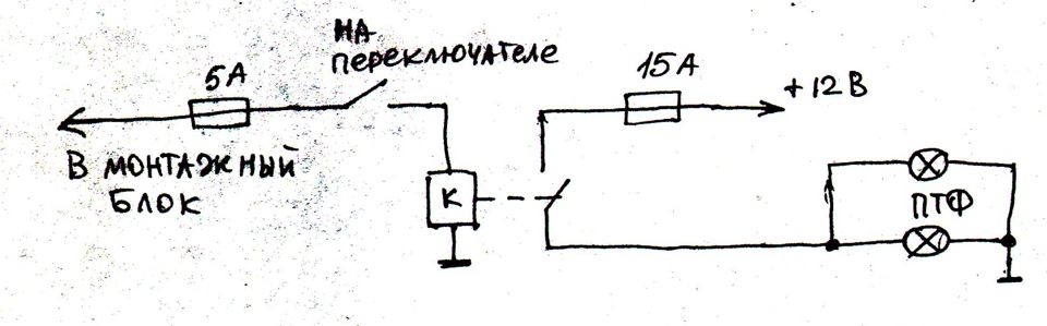

Схема простейшая

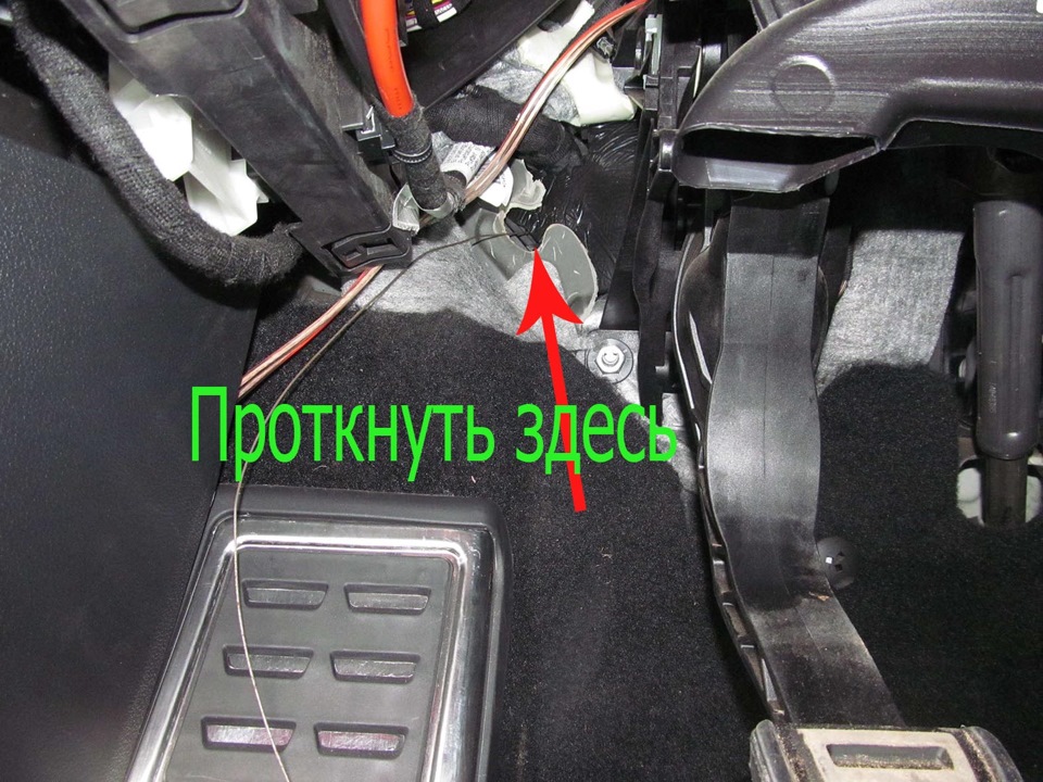

"Как протянуть провод в салон Октавии А7" Яндекс не сказал)) Пришлось искать.
Места много.

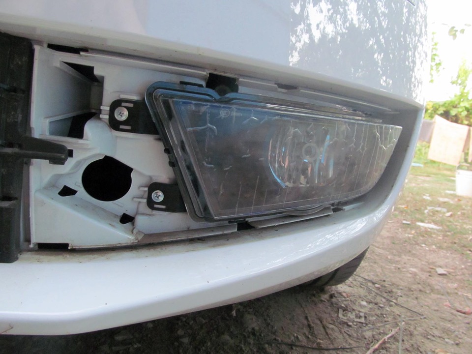

ПТФ устанавливал ранее.

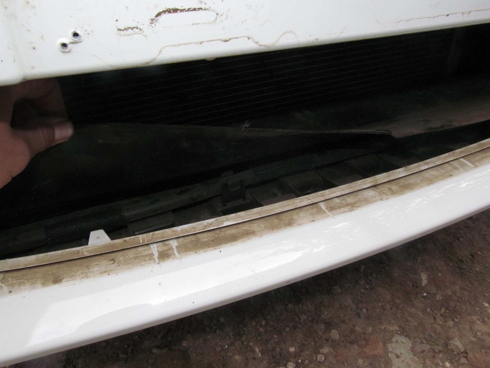

Несложно. Саморезы можно простые.без артикула))
как снять решётки фары

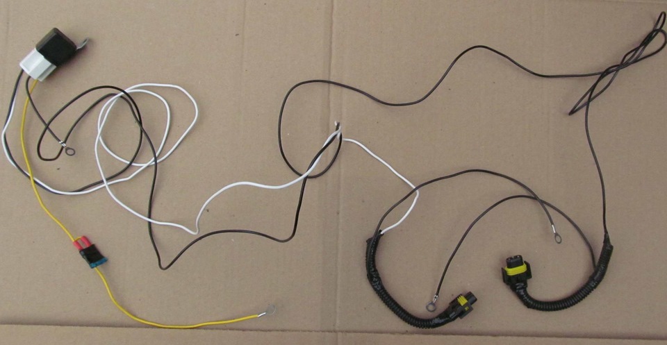

Проводку приобрёл "Для подключения ПТФ Калина"

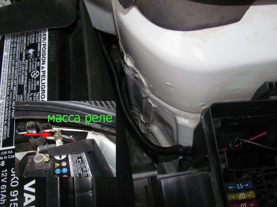

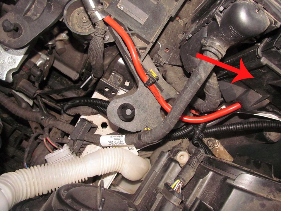

Провод от правой птф в гофре проложили в бампере

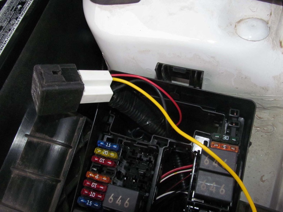

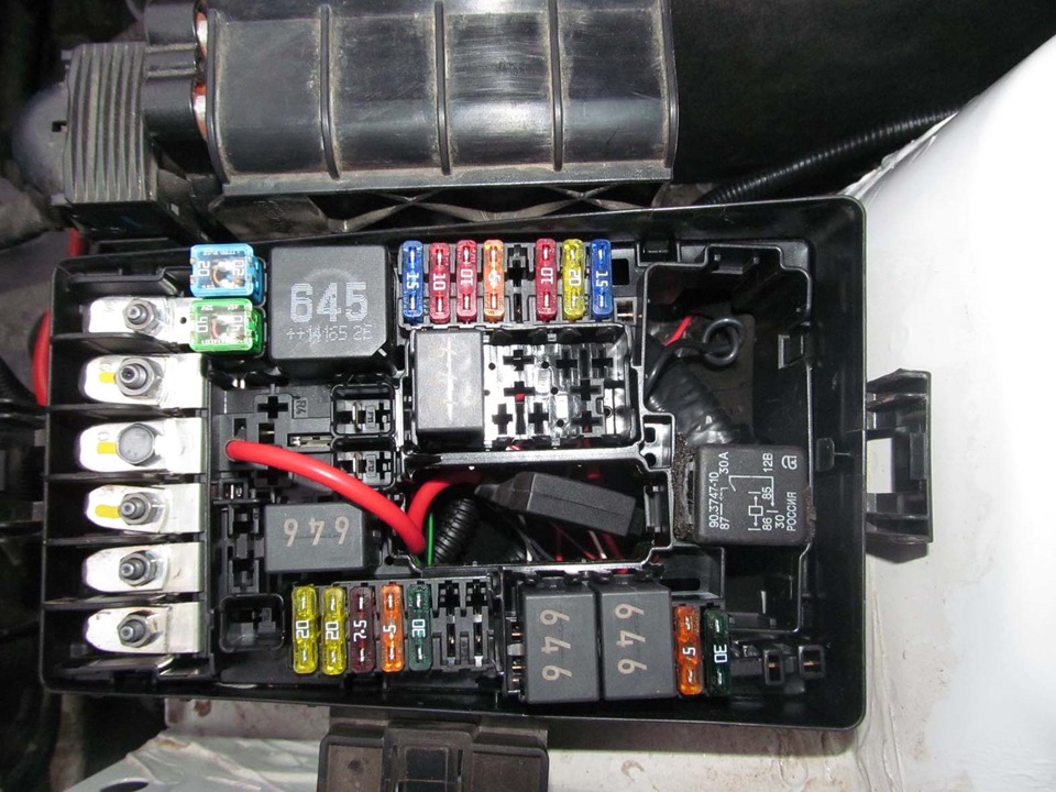

и в "чёрный ящик" под капотом. Крышка сбоку снимается.
Масса фар под железный уголок крепления бампера. Неудобный "торкс", но рядом.
Масса реле здесь. и в гофру.
колодку реле разбирал, чтобы снизу просунуть.
Все собрал и подключил к клемме "Реле для большой теплопроизводительности".

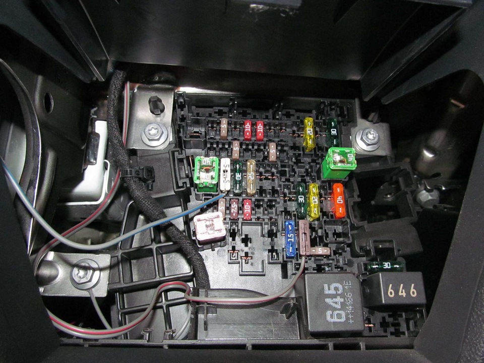

Подключаем в салоне к предам.
Куда? Через замок или нет — решать самому .свободные предохранители. Ток через реле 30мА.

Если пины (N90732603) в черный ящик под капотом для реле и преда подобрать, реле родное поставить получше будет.
Купил пины, поставил. Смотреть установку

Здравствуйте, фото 8 большой красный провод? это что?
Здравствуйте.
Это провод заводской +.
Норм)

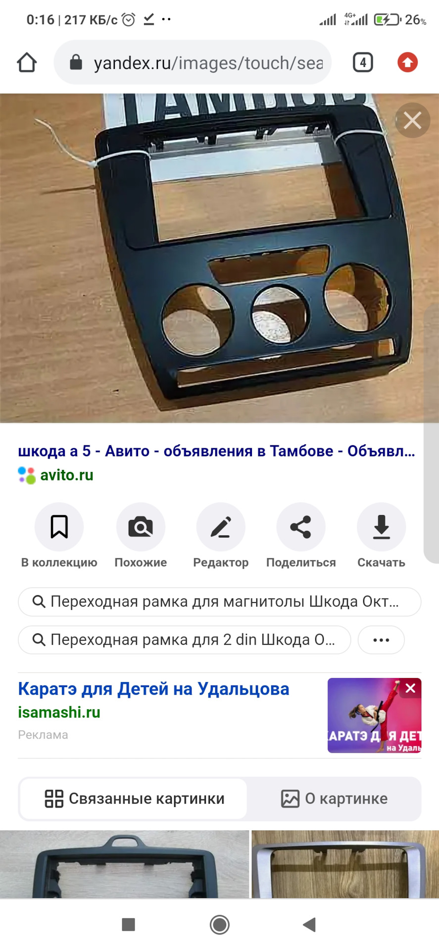

Я знаешь как думал кнопку сделать: (подслушал у кого-то) от четырки механизм кнопки птф, а сама кнопка — это одна из штатных наших загушек подпиленная и приклеянная на механизм кнопки от ваз. Крепление надо наварить немного на внутреннюю часть окантовки магнитолы. Если не понятно переспроси)
Толком не понял ), я просто купил кнопку и предохранитель . Сделал дырочку под кнопку с левой стороны и все. Кстати как их настроить ?

Вот такую заглушку выдернуть надо и подпилить
Khayal2

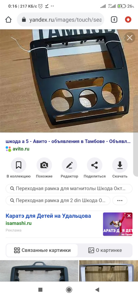

Наклеить на вот такую кнопку
Точно такую же купил, но поставил слева от руля, а регулируется птф с помощью шестигранника, почитал только что на форуме
Khayal2
Все это приколхрзить на эту рамку (посмотреть распиновку кнопки)

Переключатель в салоне 5E0941431DWHI
Здравствуйте!

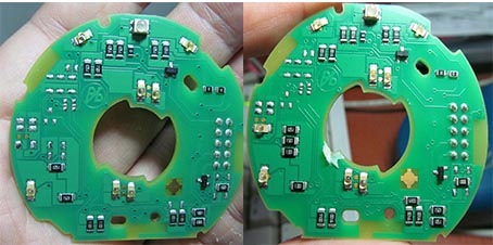

На фото платы переключателей, которая с ПТФ он с режимом "авто"?
Или без?
Без
Спасибо.
А фото платы с авто нет случайно?
Нет, уже поставил, не вскрывал)

Парни, я правильно понял, что в принципе в бампере имеются штатные места под ПТФ и достаточно снять заглушки?
Да, есть. Но меняются ВСЕ решётки снизу.

Я думаю массу обоих ПТФ брать с одной точки, которая ближе к АКБ.
Хочу чтобы было меньше ответвлений и все было в гофре.
Привет!
Масса для ПТФ брали с железного уголка крепления бампера с каждых сторон?
Т.е левая ПТФ с левой стороны, правая ПТФ с правой стороны?
Привет.
Да. С ближайшей шпильки.

"В 0 положении сильно придавить на 0,5-0,8 см вперёд и повернуть вправо. Фиксаторы войдут внутрь блока и останутся в этом положении (на 7 фото видно его снизу). Тогда можно извлекать блок"
Не подскажешь, как переключатель вытащить из панели?)

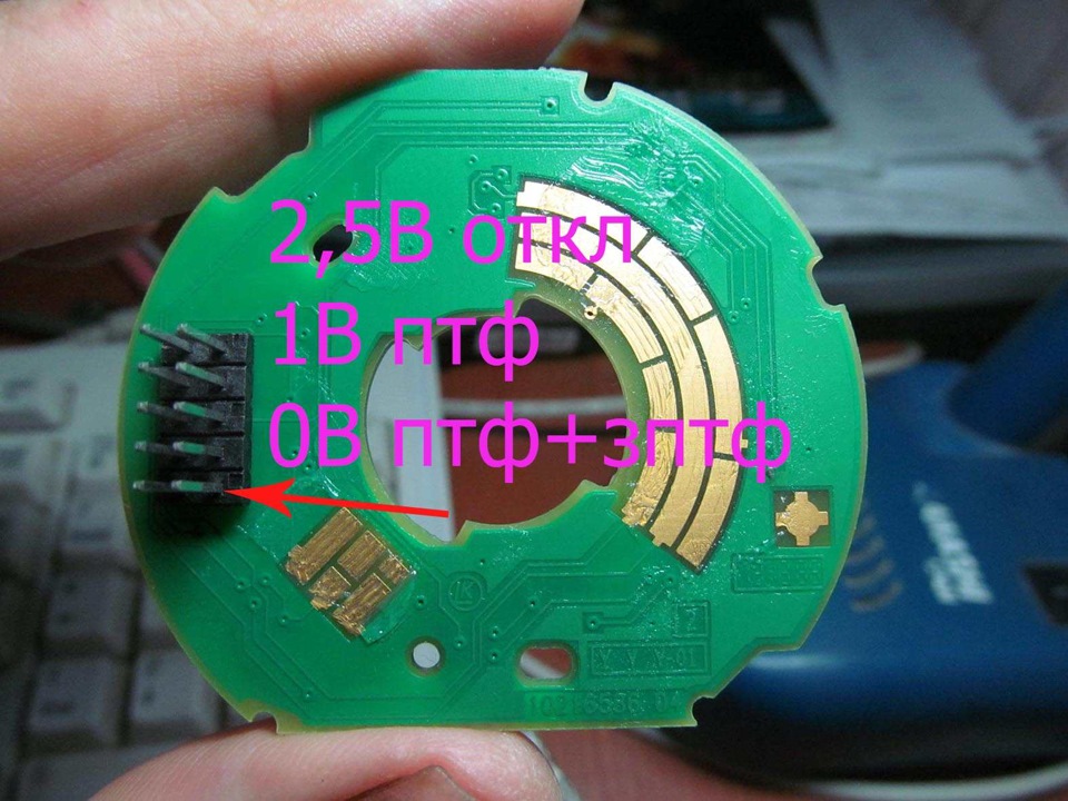

На резисторах в режиме ПТФ (-) возникает или пин подключается?
Спасибо, (-) возникает только в положении птф, в 0 нечего не висит, пин свободный был на нем ничего не было, вот я и решил на него вывести

Привет. Плюс (силовой) ты взял с реле для большой теплопроизводительности, туда отлично становится обычная релюха. Вот я задумался установить реле туда, чтоб она не висела. Не думал над этим вариантом? Вот у меня сомнения, там подведено 2 контакта, один с которого ты взял плюс, а другой это что? Не подскажешь?
Я думаю это реле электрофена, выход с него идёт неизвестно куда. Может висит где — то. (сомнительное подключение)). Надо или отрезать или вытаскивать.
Подведено от преда 80 или 50А. Это много для ПТФ, тем более туда может ещё что-то подключено. Я воткнул штекер предохранителя!, а потом провод к реле.
Я хочу подобрать пины для предохранителя и реле и установить в свободные места.
Меня тоже не устраивает, что всё болтается.
Пины для предохранителя посмотри у меня в бж (там где подключения видеорегистратора). Ты пишешь что установить реле чтоб не болталось, куда если не туда, есть предложения куда?
Я хотел установить туда реле, свободные контакты заполнить пинами, ну и от реле к туманкам пустить через пред, а пред поставить ниже реле (если смотреть на твое фото), там как раз 2 пустых места под пред. Но на пути встал этот контакт((.
Может знаешь где посмотреть схемы электропроводки?
Пин я с сети "содрал". ) Заказал в ШкодаРостов. Не знаю когда заберу (в ту сторону пока не еду). Но надо ещё под реле под капотом.
2 пустых места для 646 реле есть (связка, 1 из 3-х занято (R8 — Реле выключения зажигания, R9 -, R10 — реле 2 обогрева лобового стекла -J611-)). Думаю докупить реле.
Некоторые схемы проводки есть (базовая комплектация), но этой части с реле " R4. Реле для большой теплопроизводительности -J360- " нет(

Добрый день! Подскажите как переключатель снимается?!
Ручку вдавить внутрь, затем повернуть вправо на 1 см. Затем вытянуть к себе весь блок.
спасибо! сегодня так пробовал почему-то не получилось?!
В 0 положении сильно придавить на 0,5-0,8 см вперёд и повернуть вправо. Фиксаторы войдут внутрь блока и останутся в этом положении (на 7 фото видно его снизу). Тогда можно извлекать блок.

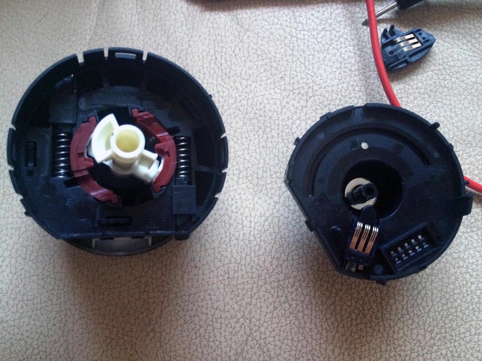

Все вроде понятно, но не понял как сделать штатный переключатель и что там дорабатывать… фоток мало что внутри ты поменял.
Родной без ПТФ заменён не купленный с ПТФ .
Внутри ничего не менял.
Только снаружи добавлен микровключатель для вкл реле. Сравни рис 2 и рис 7
Включается при вытаскивании переключателя в 1 положение.( Во 2-м ЗадниеПТФ)

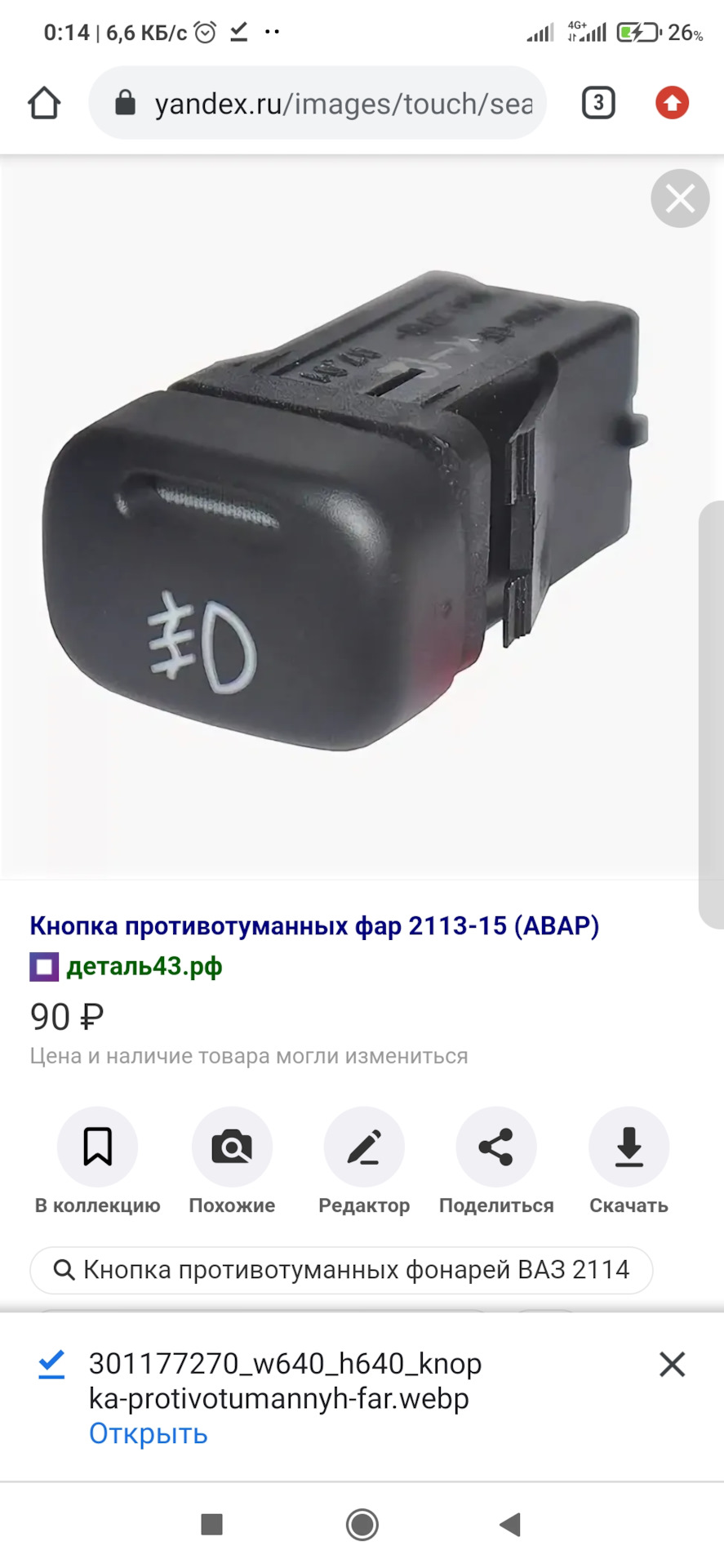

слушай а можно как нибудь по проще все это сделать?например запитать туманки на ближний свет и все?
Наверно да. Но:
1. Ближний — дальний на октавии включается транзисторными ключами и подключать добавку надо только через реле.
2. Мне нужны отдельно ПТФ, т к у нас бывает езда зимой по неочищенным дорогам и без колеи и в тумане без разметки((. А так ближнего — дальнего хватает.
Хотелось максимально к штатному подключению.

Проще поставить кнопку отдельную .

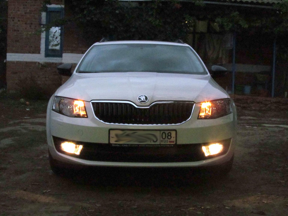

спасибо, а как вообще светят эти туманки? слышал по отзывам говорят не очень
Пока ни тумана ни снега не видел) и в дождь непопал.)
Сильный засвет вбок, градусов на 45 (они же и для корнера (подсветка в поворотах) предназначены), вдаль бьют хорошо (буду ещё регулировать) как ближний, только тусклее немного (лампы меньшей мощности).
