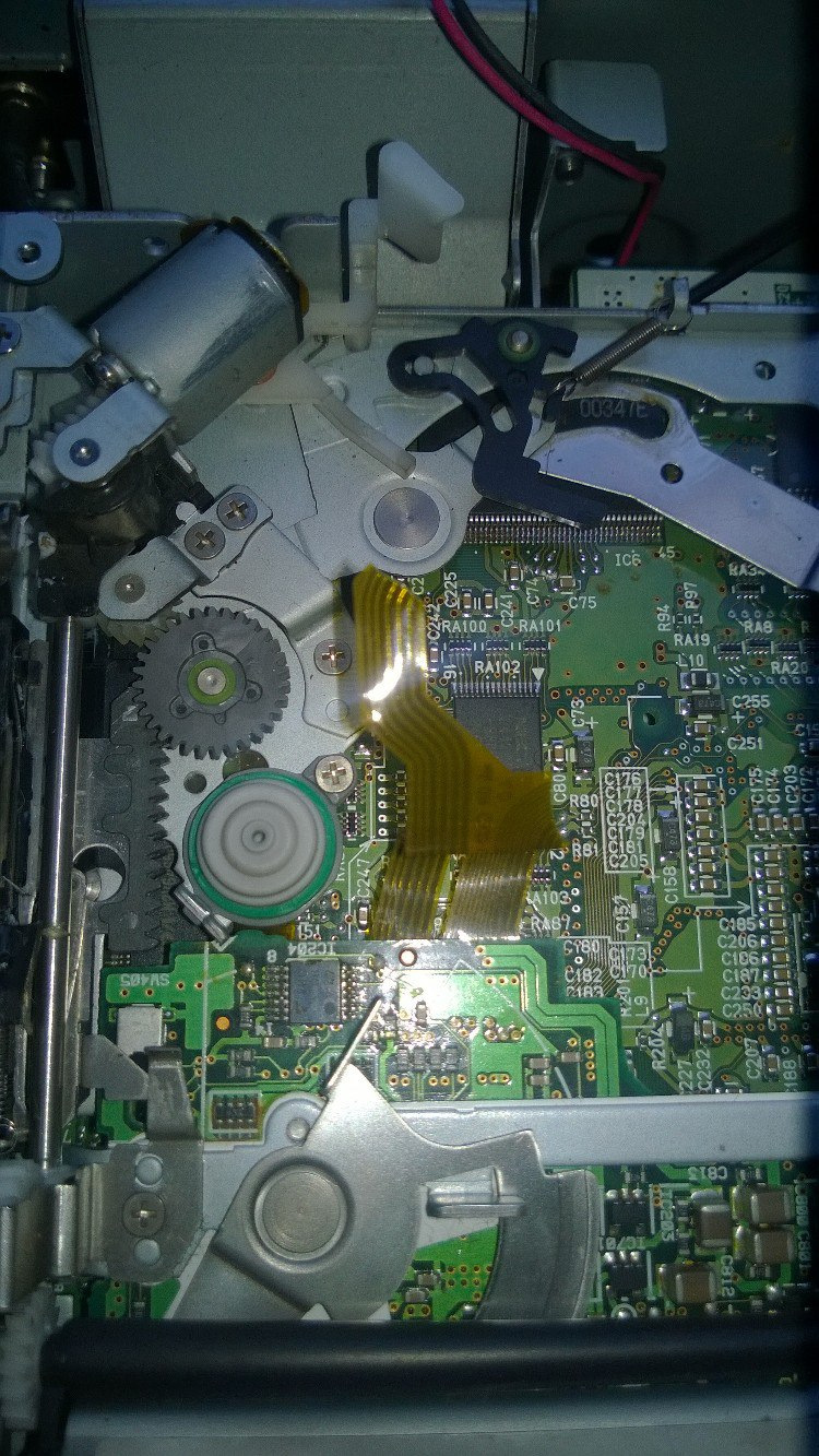

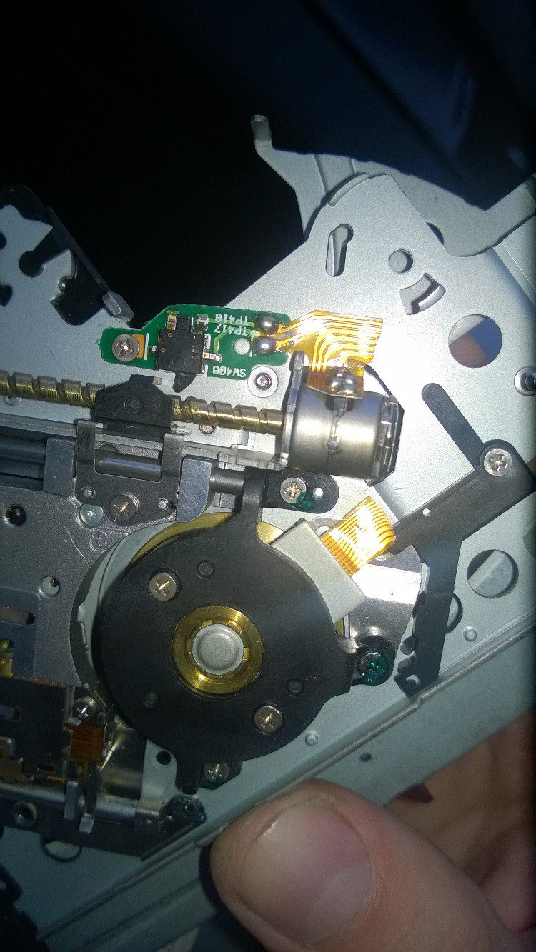

После хакнутой прошивки на кнопку cd-rom перестал откликаться .
Пришлось извлечь диск путем разбора .сняв крышку добрался до привода, развел ограничители в крайнее положение и извлек диск, собрал в обратной последовательности и повисла ошибка в памяти устройства.
