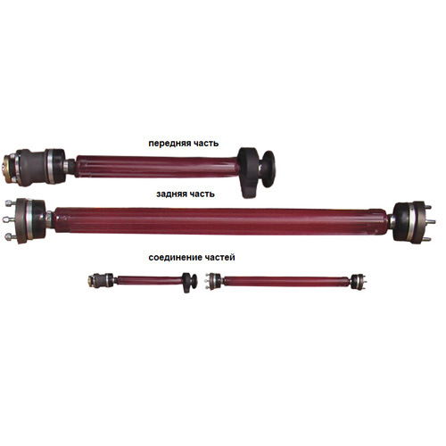

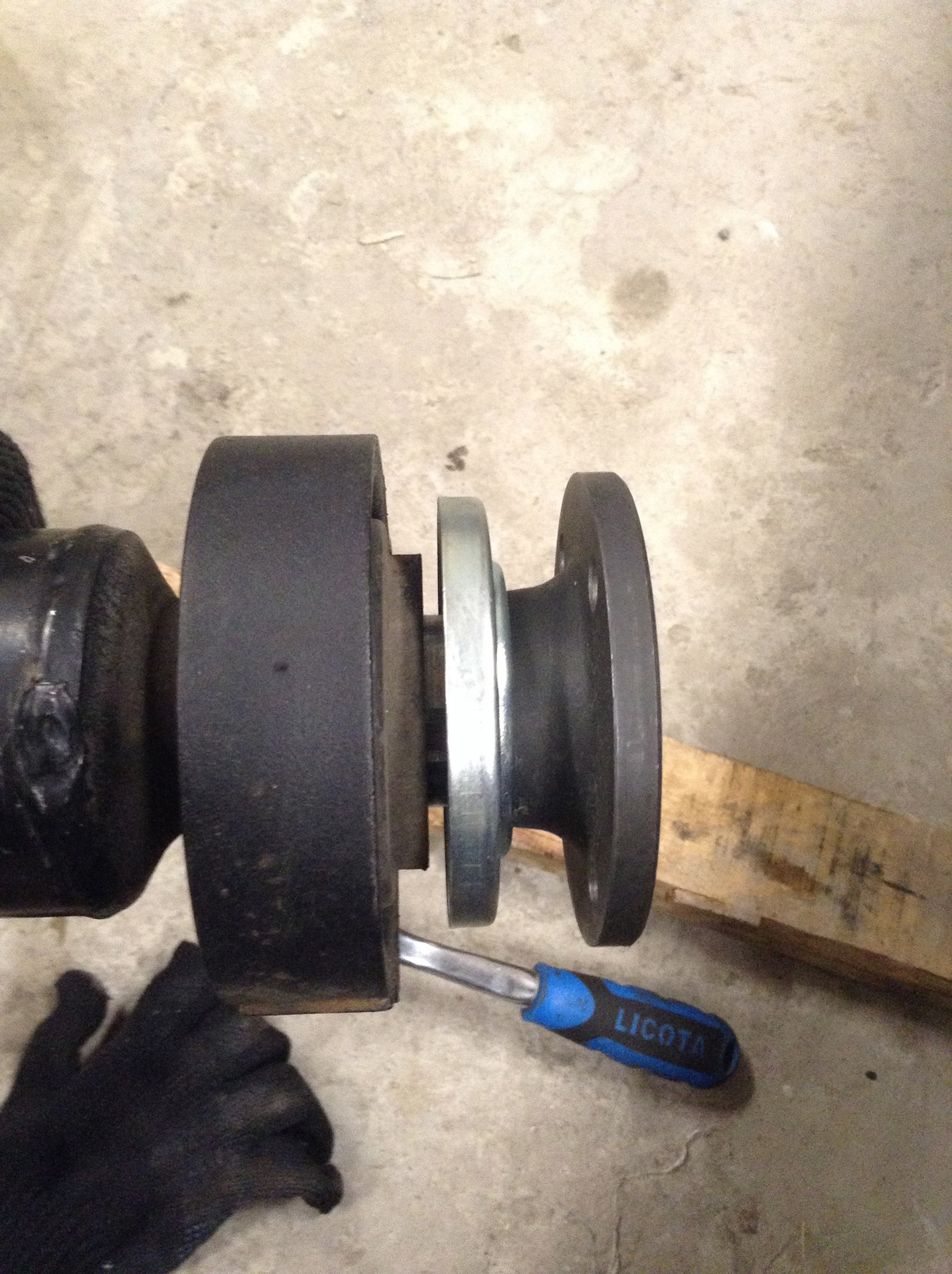

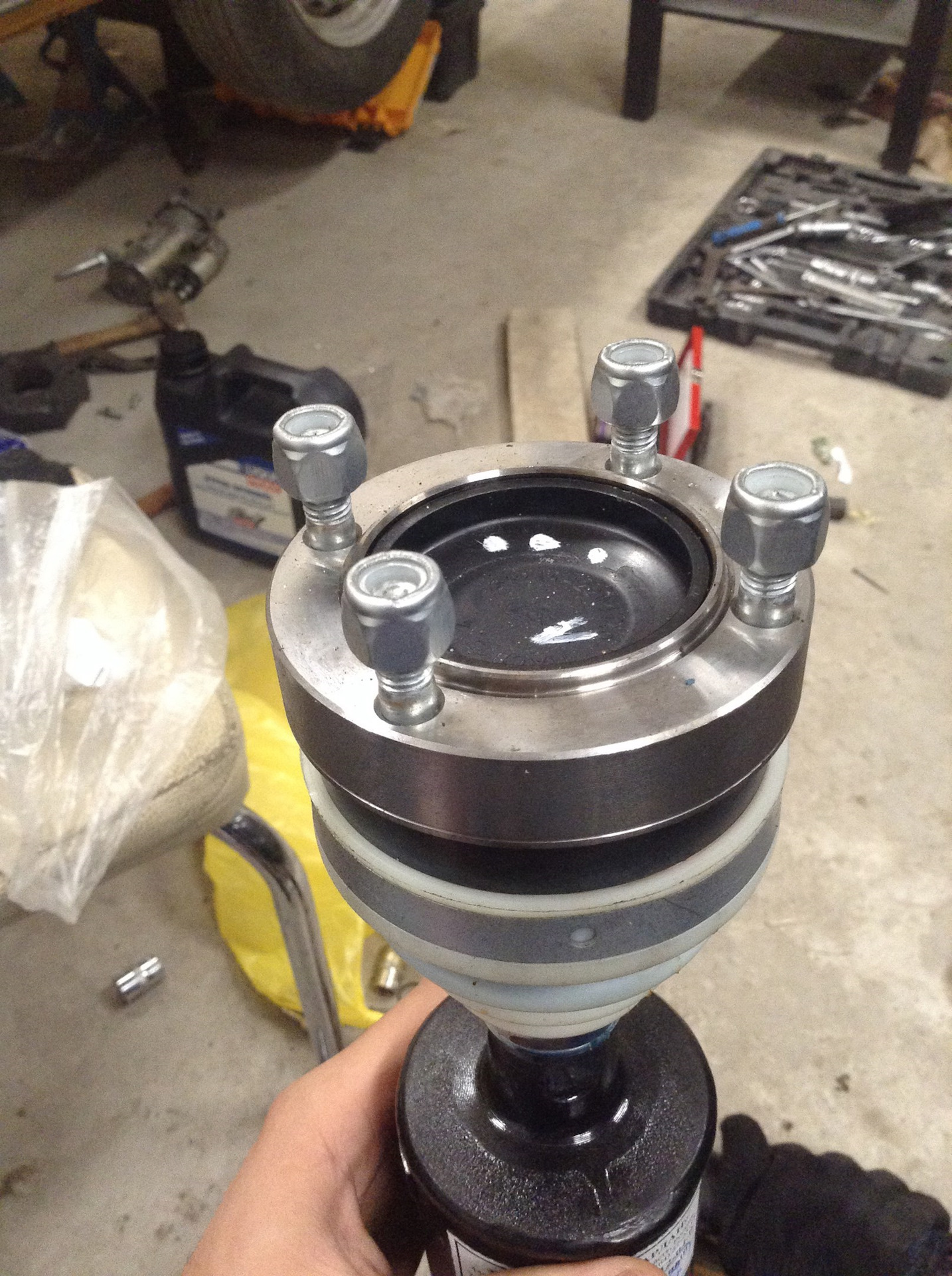

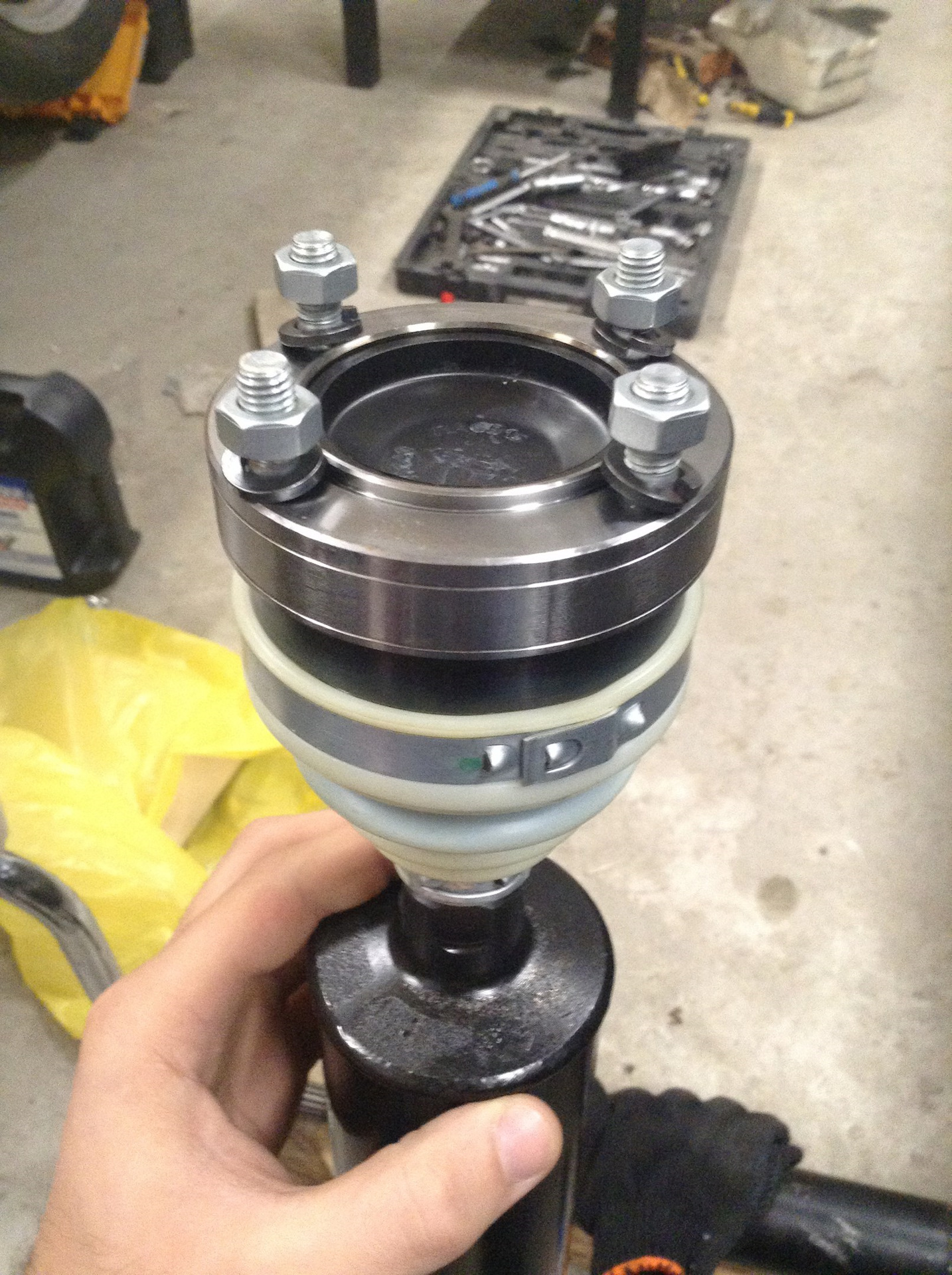

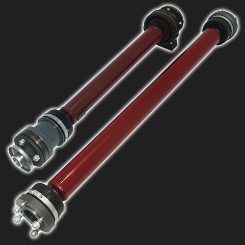

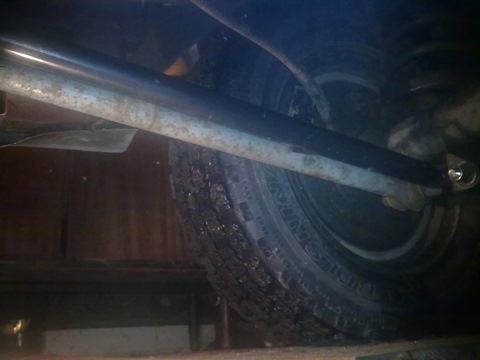

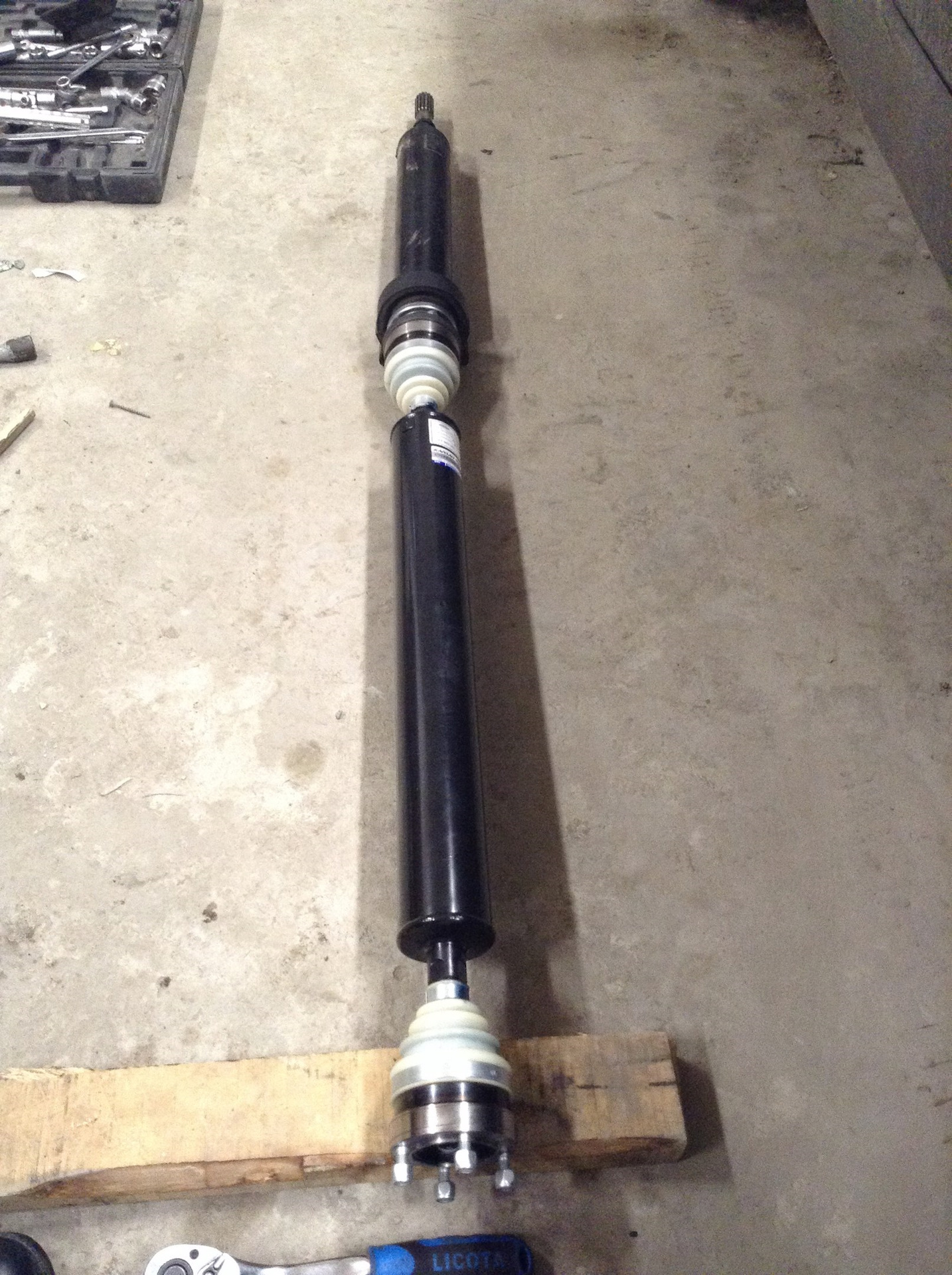

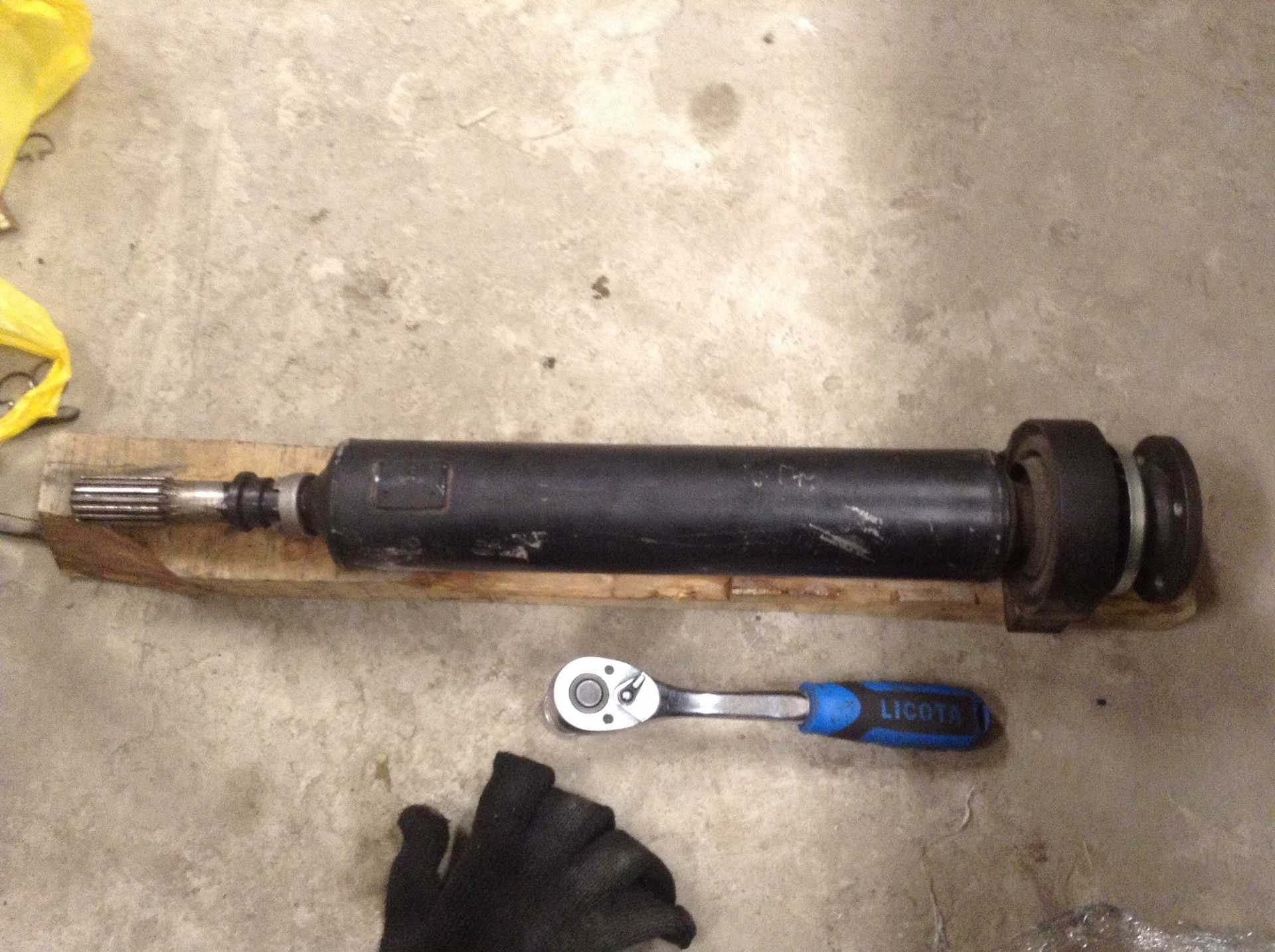

Всем привет! Пожалуй первое, что хотелось бы сказать: "скупой платит дважды". Так и есть! Когда машина была на кузовном ремонте я восстановил кардан собственными силами, а если быть точнее, то заменил крестовины и подвесной подшипник. Всё разбирал/собирал по меткам, которые ранее сам наносил, НО кардан в итоге все равно давал лишние вибрации, что очень раздражало! После закрытия сезона думал просто купить новый отбалансированный кардан, но потом вспомнил о готовых карданах на шрусах для классики, которые продаются в тюнинг-магазинах(например кардан производства "Сонда". Цена такого кардана на шрусах вместе с фланцем для установки на кпп стоил порядка 9000-10000 рублей. Такая цена мне показалась немного завышенной и я нашел альтернативное решение.
Альтернативой является совмещение кардана от нивы со старым карданом на крестовинах. Сначала идем в магазин/на рынок и покупаем задний кардан от шнивы 2123(5800р), фланец редуктора заднего моста(250-350р) и гайку с пластиком(10-15р). Тут одна проблема может возникнуть с гайкой, нам нужна такая гайка как на редукторе заднего моста, только высотой меньше, я смог подобрать такую гайку в магазине, так что думаю вы тоже сможете найти. Далее разбираем старый кардан, с передней части снимаем хвостовик для крепления крестовины и на его место ставим тот самый фланец с редуктора заднего моста и затягиваем гайкой, которую мы подбирали. Если вы купили не такую гайку, то не поленитесь и сходите в магазин вместе с карданом и на месте подбирайте гайку. У меня все получилось и потом все отлично встало на машине.
Фото на машине не делал, потом как нить сделаю) Разница в готовом решении от компании "СОНДА" и нашей альтернативой в том, что у нас остается эластичная муфта на месте и я считаю, что такой вариант кардана как у меня плавнее будет передавать крутящий момент на колеса, отсюда и более плавная и комфортная езда(лично моё мнение). На машине я еще не ездил с этим карданом, тк на дворе зима(завидую ребятам, которые живут на юге и у них все быстро тает), но после небольшого пробега на таком кардане я обязательно напишу отзыв в БЖ. Всем спасибо за внимание!

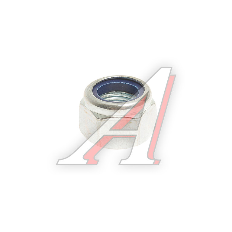

Почему гайка именно такая? Не лучше с вальцовкой? Или я чего то не понимаю

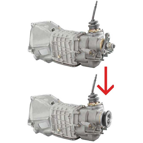

Так надо менять и фланец и на РЗМ на фланец 21230-22011-00, так как 2101-2201100-10 не подходит под кардан на шрус.
Что куда не подходит?

Гайку было конечно не просто найти)))

Как собрать свою личную "Сонду" — это передний кардан от 2131 с фланцем полуоси 2101 на коробке и привычным нам кардан задний 2123! Передний идёт в сборе с подвесным и фланцем, остаётся к нему подсоединить фланец со стороны коробки, а дальше всё как в статье! Цена вопроса 5900+3900=9800 если это Лада-Деталь или 5900+2700=если не оригинал) Кажется как то так? если неточность то поправьте идею. Но кажется можно полностью собрать на Шрусах все карданные валы на классике без каких либо доработок простой заменой. найдя нужный кардан от семейства 2121-2123.
Можно, только зачем? По-моему мнению это лучшее исполнение кардана для классики. Все универсально достаточно и удобно в эксплуатации, при ремонте. При замене кпп ниче мудрить не надо, фланцы всякие и прочее. Ну и твой варик дороже, смысла абсолютно нет.

Привет! Проявил себя отлично. Плавная передача крутящего момента ДВС и нету цоканий, когда на ходу вдруг передачу скидываешь. Ну и основное ради чего это делалось, это вибрации, все очень классно, даже на скорости порядка 200 км/ч, проверено на личном опыте. Короче одни плюсы. Если знакомые просят, делаю им карданы такие)

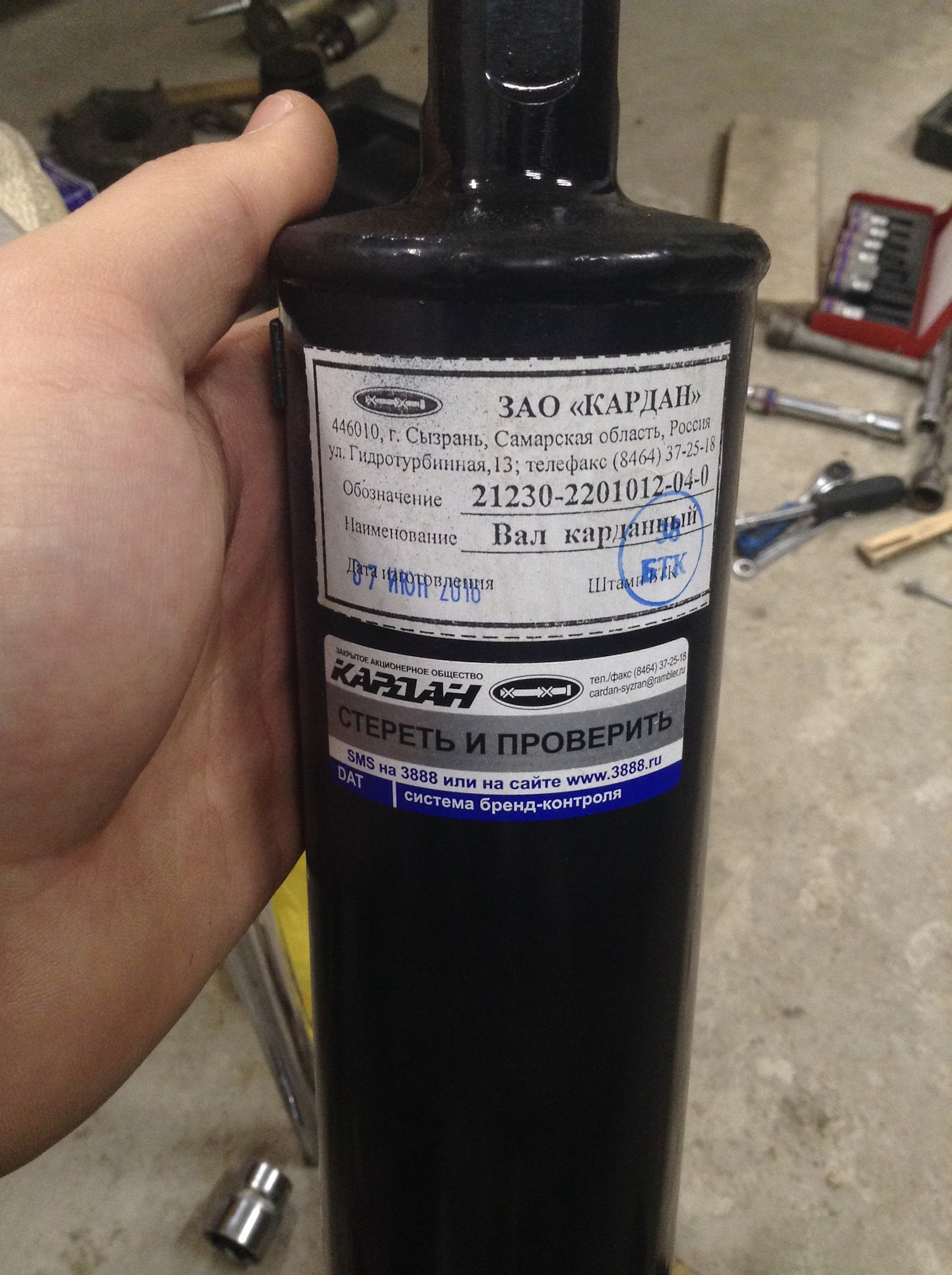

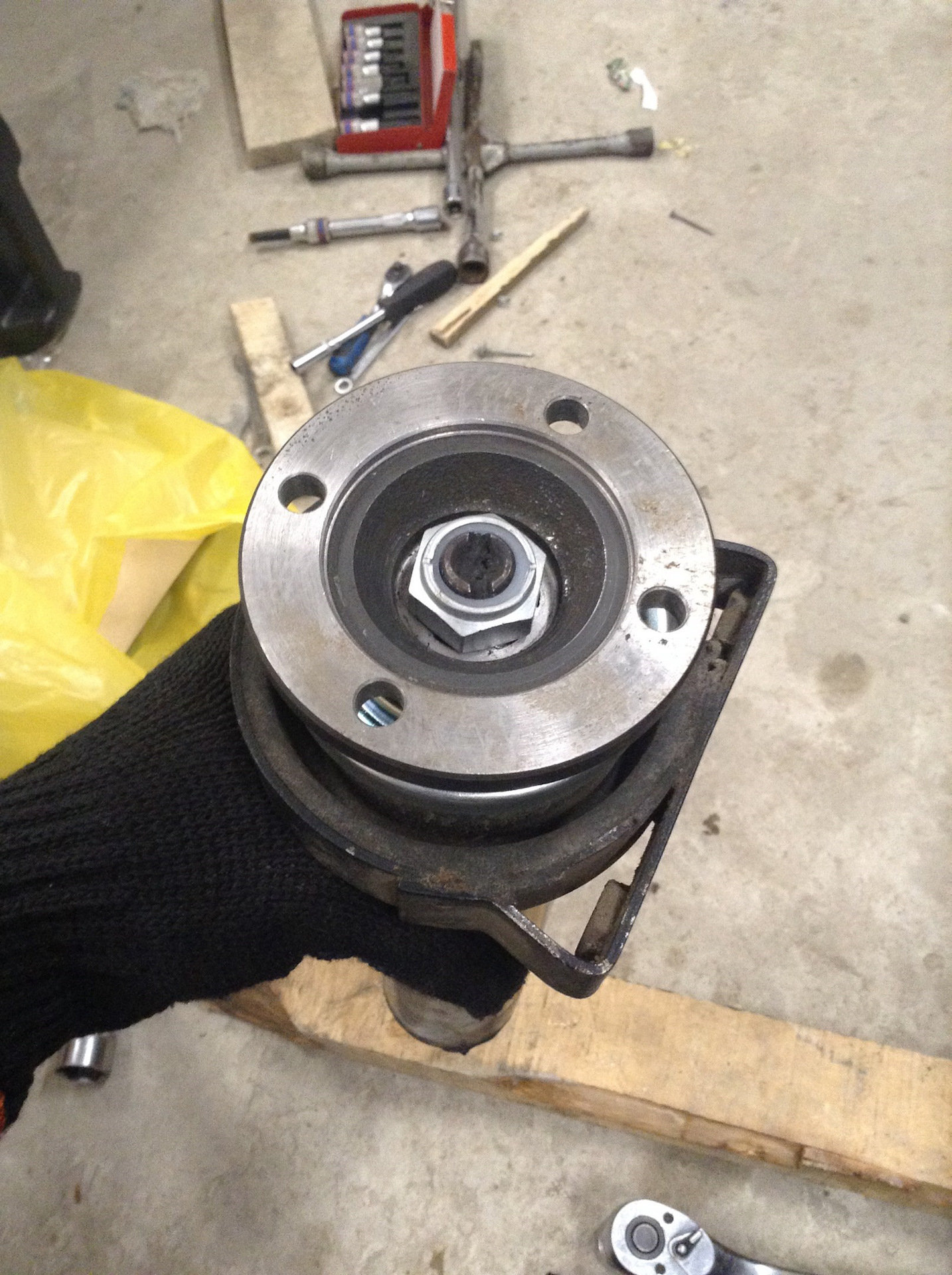

Привет, подскажи пожалуйста, вот вал я нашел от 2123 зад Серп и Молот. Вопрос в следующем! Первое, ведь что перед у Шеви вал, что зад вал, они по моему одинаковые, и можно что передний на 2107, что задний поставить? И второй вопрос, а фланец что ты написал для установки на классику, это что за фланец 2101 или 2123? Или они одинаковые. Сам просто не залазил туда, пытаюсь разобраться, заранее спасибо! PS. А гайка, такая,
Гайка М16х1.5х16 ВАЗ РЗМ стабилизатора с нейлоном
Артикул: 00001-0025749-21.
Поправьте друзья и сообщите, если что не так я подобрал! Фланец бьется 2101-2123 походу один и тот же Фланец ВАЗ-2123 РЗМ к карданному валу АвтоВАЗ Артикул: 2123-2201100
Артикулы доп.: 21230220110000, 2101-2201100-10.
А сам шруз вал от 2123 зад от GM он же Серп и молот вот парт. 212302201012060 или 21230220101206.
Фланец 2101 бери, на новых шнивах там фланец другой немного. Размеры гайки не помню, но она вроде от рулевой 2110(точно не помню откуда именно).
От хвостовика моста вроде как подходит
нет, высокая слишком гайка
Да, уже проверил на опыте, сторцевал на 1,5-2 мм

класс. тоже хочется. гайку чем затягивал, динамический ключ применял?
когда кардан собирал динамометрического ключа не было, позже приобрел) не слишком сильно затянул простой трещёткой

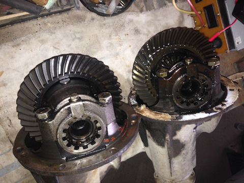

Привет скажи а фланец редуктора заднего моста подходит по шлицам на переднюю часть кардана ?
Привет! я тоже боялся, что не подойдет когда покупал, в итоге как видишь все чётко встало.
