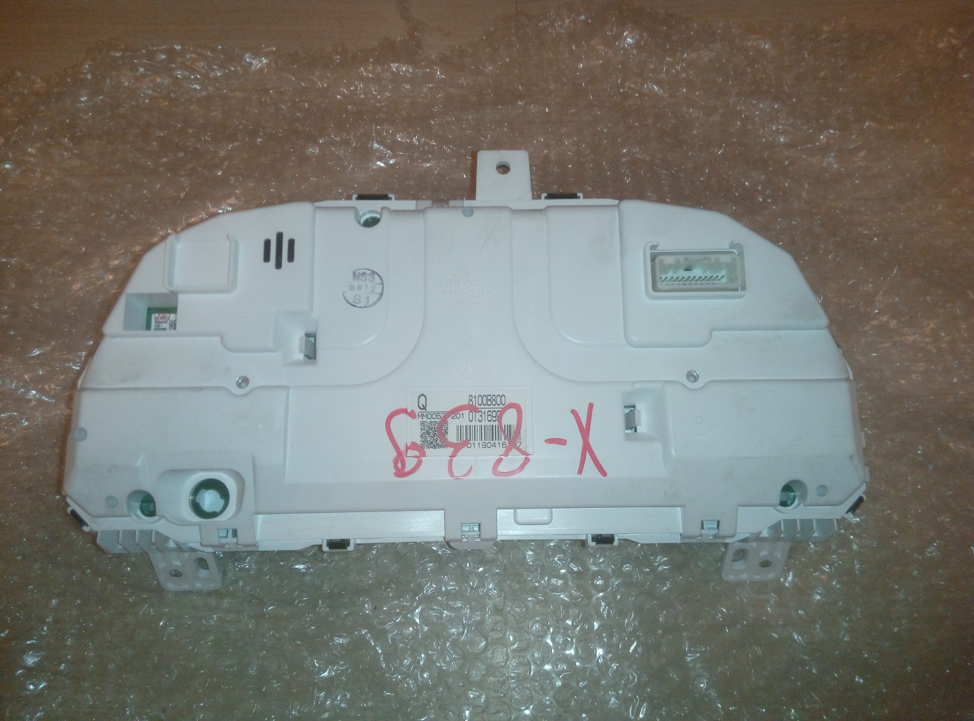

Как и многие дорестайлщики, поменял монохромную приборку на цветную с русским языком. Мне досталась с партномером 8100B800. Купил у borisov383. Человека рекомендую, всё чётко. Оплатил в субботу, утром в понедельник уже пришло сообщение об отправке от продавца и с ТК. В среду всё пришло, оплатил доставку 300р.+50р. страховку ( на 10тыр). Запечатана отлично! Сама приборка в идеале! С праворульного Лансера X 2012г.в. и пробегом чуть более 10т.км. У моего аутлендера на одометре 100т.км. Нашел умельцев, который доматывают пробег. В пятницу к ним записался и за 10 минут + 500руб. всё готово.

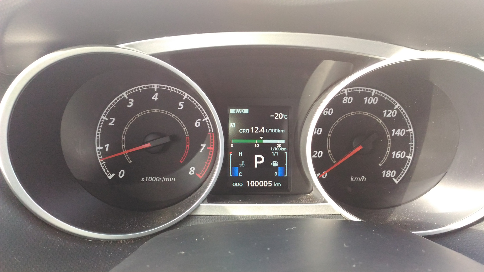

Думал дождаться потепления до -5град., но конечно в одном месте всё свербило, поэтому сегодня, в субботу, несмотря на -20, утречком прогрел хорошенько авто и за 5 минут всё поменял. Поехали после этого с семьёй по магазинам… ощущения? +50л.с.))!

Подскажите, у вас на данной приборной панели есть индикация ремня пассажира?
Есть только индикация ремня водителя. Но на сколько помню, и на старой монохромной также было.
Подскажите, индикация задней противотуманной фары работает?
Буквально этим летом только на это обратил внимание…но если честно, подумал, что лампочка индикации просто перегорела, а т.к. жена заднюю ПТФ даже не знает, как включать)), то забил пока.
Значит мои догадки верны. Читал что в Японии нет индикации задней птф. Причина проста, у них задних птф нет.
Красавчик и я себе такую же воткнул, правда у меня на английском, не знаешь можно Ее на русский переделать?
Читал твою запись пару дней назад))).
Я на русский её сам переключил…
Ключ в положение "ACC", коробка в положении Р, ручник затягиваем вверх, далее нажимая кнопку Info доходишь до меню настроек- Setting menu ( чемоданчик будет нарисован). После появления чемоданчика, нажимаешь на кнопку Info и удерживаешь её до появления меню настроек.
Выбор разделов меню осуществляется коротковременным нажатие кнопки Info.
Так доходишь до Language. На этом разделе удерживаешь кнопку Info. Там будет выбор языка. Кратковременно нажимая кнопку Info доходишь до обозначения "русский" ( у меня был в самом низу). Для сохранения изменений нажимаем и удерживаем кнопку Info.
