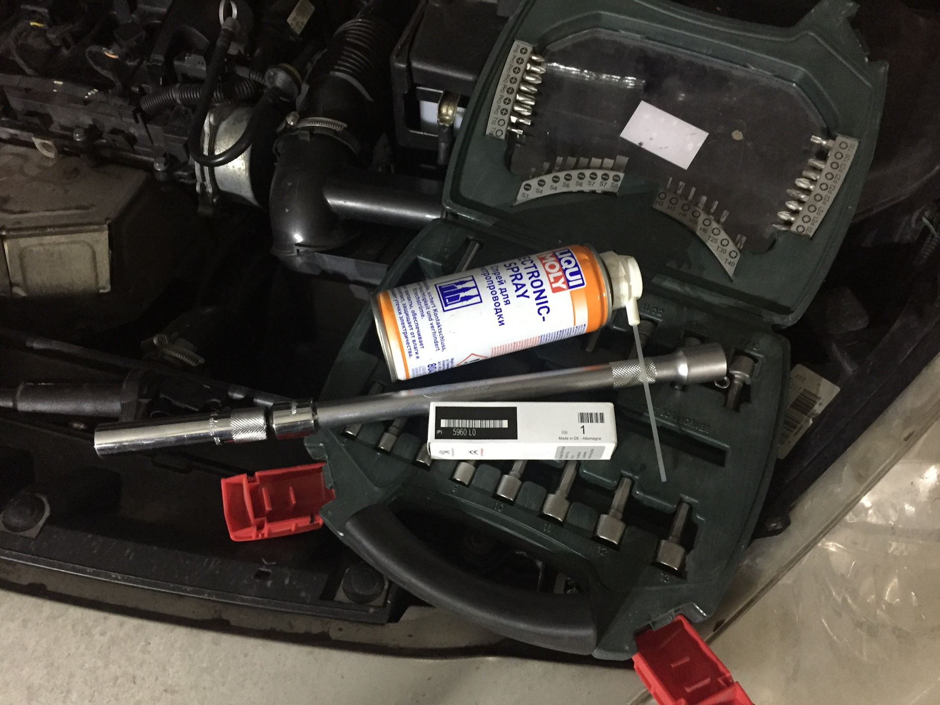

В морозы мне пришлось купить новые свечи NGK для турбо мотора и поставить их на машину с двигателем ЕР6, первые 500 км было все нормально, но я все равно купил в запас оригинальные свечи. Потом местами на холостом ходу начало немного потраивать двигатель, но динамика и все остальное было в норме, я решил что проблема в свечах и решил все сделать как с завода.
Сегодня поменял свечи, довольный поехал из гаража, проехал 500 метров, как машина дико затроила и показала ошибку, очень похоже, что перестал работать один цилиндр.
Остановился на обочине и начал смотреть в чем проблема, снял крышку и как мне показалось не до конца вставил катушку на первом цилиндре, поправил катушку, снял и одел клемму, машина вроде стала работать нормально и я подумал, что проблема решена, но нет, через 500 метров опять такая же хрень.
Я выкрутил свечи по ним понять какая не работает свеча не возможно и я поставил обратно старые свечи, машина поехала и проблема ушла, вот теперь думаю эту свечу я убил или была бракованная и как понять какая, потому что покупать опять комплект совсем не хочется.

В итоге хана катушке www.drive2.ru/l/466477704762360033/

может быть катушка. Дешевле, чем комплект свечей. И лучше, если она будет лежать в багажнике
Почему она тогда нормально работает на старых свечах, только что проехал 50 км, полет нормальный

Вангую что катушка.

Вангую что катушка.
Правильно :)
