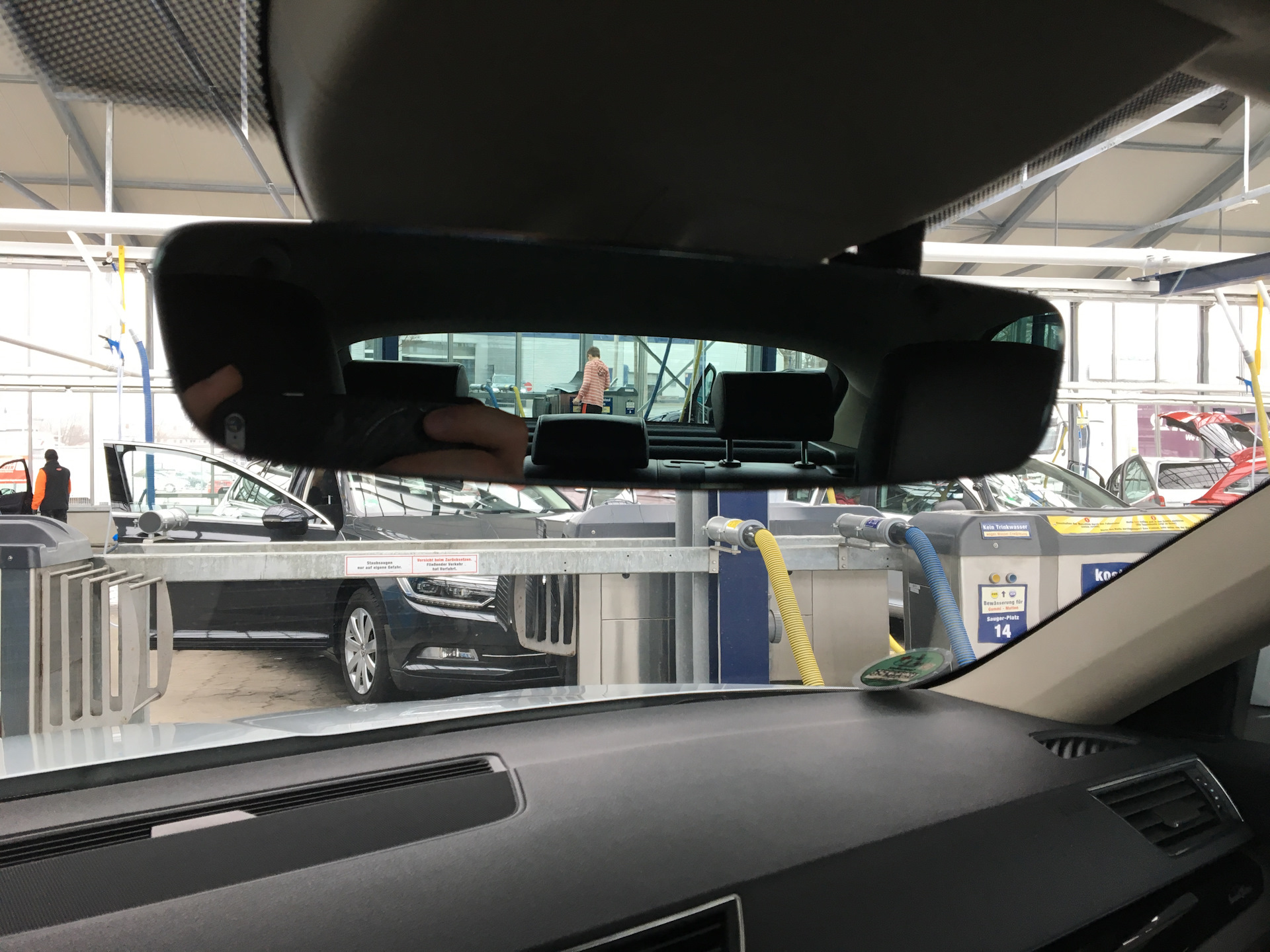

Приобрел себе маленький гаджет 17го модельного года — безрамное зеркало заднего вида.
Впервые увидел его на пассате брата Roki-24 и сразу загорелся этой "никчёмностью". У них оно появилось с конца 15го года и перекачевало в супербы только к 22ой недели 2016.
Спустя несколько месяцев выбросил эту идею из головы — дорого и не целесообразно. Но продвинутые драйвовчане все таки заставили меня пустить слюну и глянуть на ебэй. Нашел подходящее за 120 евро (самое дешовое) с возможностью торга (придложить цену). На авось забиваю 55 евро и через пару минут получаю е-маил по оплате артикула. Супеееер!

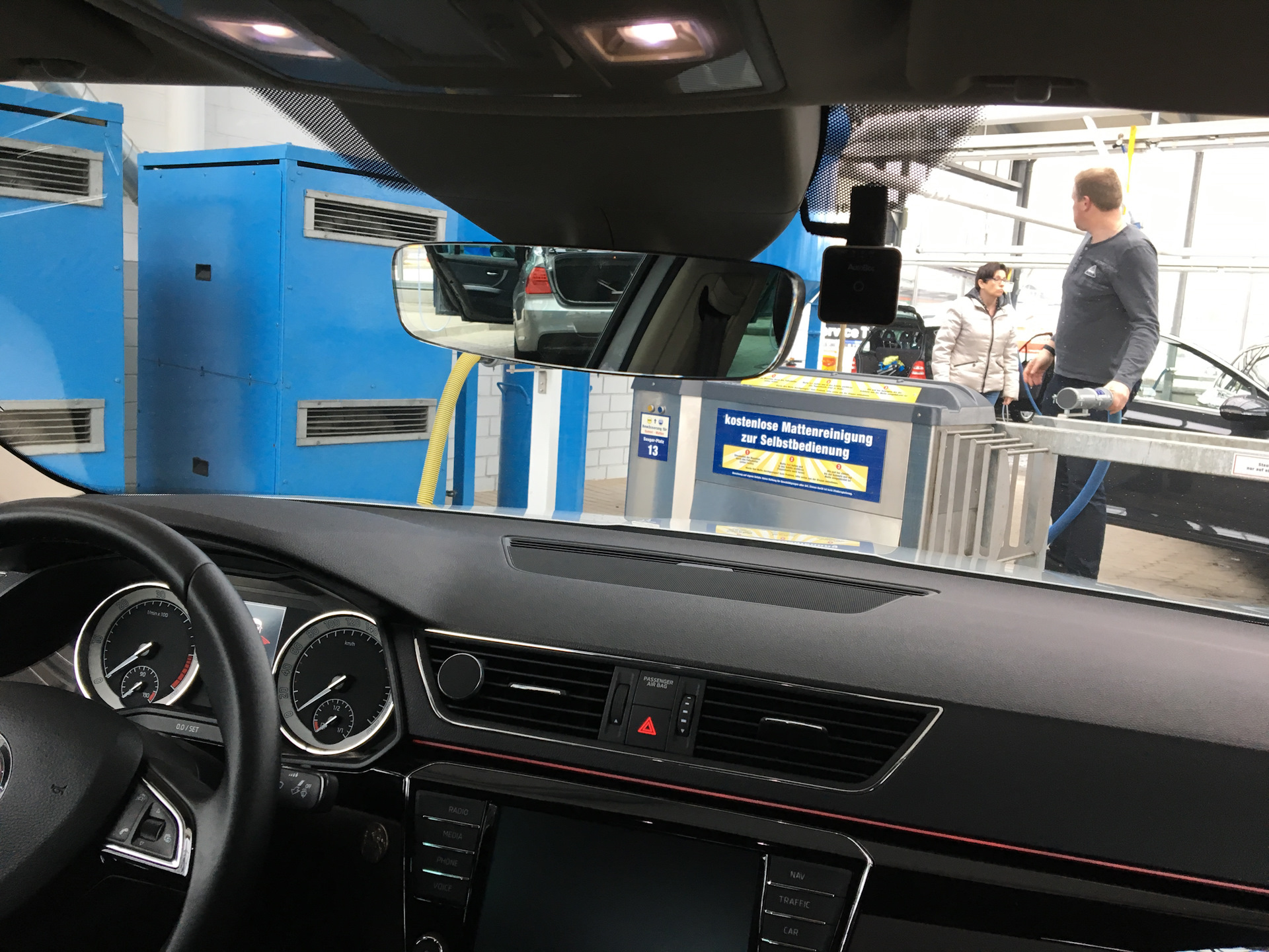

Установка 5 минут. Скидываем пластиковую заглушку, поворачиваем зеркало в четверть оборота и затем тянем на себя. Снимаем штекер и устанвливаем новое зеркало в обратном порядке.
Обзорность увеличилась на ширину каёмки. Надрессировал жену хвататься не за стекло а за пластиковый корпус, так что проблем с этим не возникает. Всем советую!

Как пластиковая заглушка скидывается?
Осень просто, подковыриваеться китайским, оранжевым шпателем (заглушка "раскалывается" на две половинки). Само зеркало с металическим зажимом проворачивается на пол оборота в любую сторону и снимается на себя.
