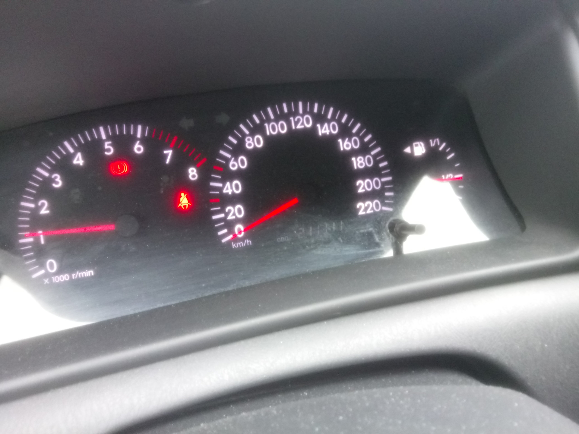

А еще зафиксировал цифры красивого пробега. Салон чумазый, видно плохо.)
