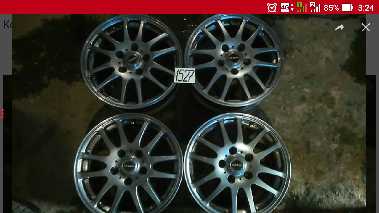

Всем привет народ! На днях смотрел диски и увидел в магазине такие тапки: 6.0x15, 5x114.30, ET43.
Подойдут они на мою камрюху, арки шоркать не будут? Помогите советом, резину хочу ставить 205/65/15

Из практики: летом катал на 16-х дисках шириной 7 jj и вылетом et 42 на резине 205/55, так вот при почти полной загрузке задние колёса немного шоркали об арку крыла, но если её немного раскатать, то можно и поинтереснее колёса воткнуть. Ещё обрати внимание на вес колёс и дисков в частности, чем дальше уходишь от штатных размеров (в сторону увеличения), тем хуже будет динамика. Тут надо думать…

У меня стоят 205/50/16 все отлично…не цепляет ничего…Пружины спереди заниженные…При повороте не цепляет ничего…На зиму ставлю 195/65/15 высота та же самая…
et43 и шоркать арки — вещи не совместимые)) Сзади будут утоплены на 30 мм больше чем спереди.
Не очень смотреться будет наверное, а какой вылет самый раз чтобы сзади хорошо и спереди не шоркали?
спереди всё равно больше наружу выходят. razmerkoles.ru/calc/ забей в калькулятор колес которые у тебя сейчас стоят, расстояние до арки, до стойки и примерно подбирай вылет под свой вкус)

Я 215/60/16 ставил. Ничего не цепляло
Пойдут. Там до арок еще "голову засунуть можно"))

У нас родной вылет 45, но на сколько я знаю "+""-" 3 это допустимые значения. Т.е. нам спокойно должны соановится с вылетом от 42 до 48. А сверловка, ширина и диаметр подойдут 100 %

А ширина диска 6 и 43 вылет не мало? А то будет выглядеть как колеса от велика утопленные под машиной)
Тут смотря что покупать. Если вы новые покупаете, то я бы вообще не брал 15, а сразу взял 16. Как по мне так 15 малинькие для этой машины. Смотриться она лучше всего на 17, но это не практично с нашим качеством дорожного покрытия. А если вам попался хороший вариант 15-х дисков по хорошей цене, то на мелочи я бы уже не обращал внимание. Но новые 15 я бы не брал, а остался бы на родных, если они впорядке.

мтнимум 7j, вылет пойдет

А вот эти
Диаметр
16 "
Ширина диска
6.5"
Вылет (ET)
38 мм.
Сверловка (PCD)
114.30x5
Тип
Литые диски
Диаметр ЦО (DIA)
73,0 мм.
ты бы еще фото кидал. такто пойдет, но на et38 у меня передние локеры на кочках шоркают на зиме, на лете нет
