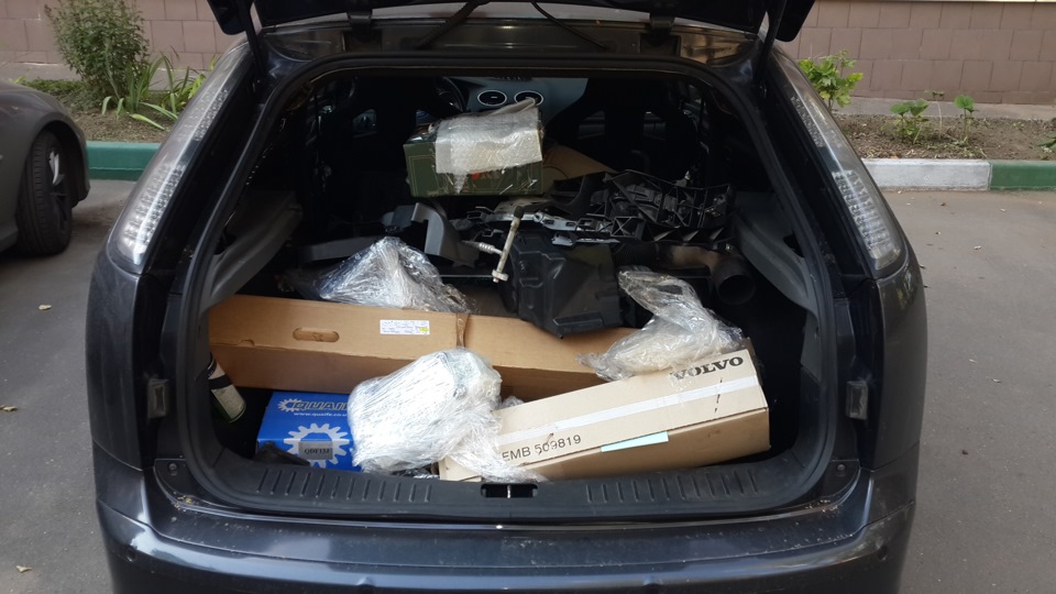

Всем привет!
Как я уже писал, почти все необходимое для СВАПа ко мне приехало))
Вынул задний диван, запихал почти все это барахло в машину, и погнал к Максу в Rocketlab :)
Далее надо было привезти из гаража мотор… но проблема в том что высота въезда на территорию гаража чуть более 2 метров… газельку или минивен загнать не получается…
Короче говоря Макс решил не заморачиваться с каблуком и везти мотор на Инсигнии)))
Еле-еле его туда затолкали)) Спина потом 2 дня болела)))
Первым делом решили установить блокировку диффа… Еще когда отдавал Максу коробку, заметил что она вскрывалась…
Сразу в голове промелькнула мысль: "вот было бы круто если там уже есть блокировка)))) "
На следующий день мне звонит Макс, говорит что вскрыли коробку и сообщает 2 новости…
Хорошую — там действительно уже стоит блокировка дифференциала! ))))
И плохую — Коробка не от ST, а от RS (((((
Но ведь в коробке от RS с завода стоит Quaife… зачем же ее вскрывали? После работы рванул в ракету, и увидел вот что:
Там дисковая блокировка DREXLER! Вот так внезапная тюнячка))))
Целый день ломал голову, что же мне теперь делать… Искать коробку от ST? или собирать теперь полноценную RS и искать привода, Revoknukle, рычаги и стаб? В любом случае это опять какое то время на поиски деталей…
Взвесив все за и против, самым логичным и дешевым вариантом было бы найти коробку от ST)) но я решил сделать наоборот)))) Сезон уже закончен, спешить все равно некуда))) Корчевать так корчевать)))
