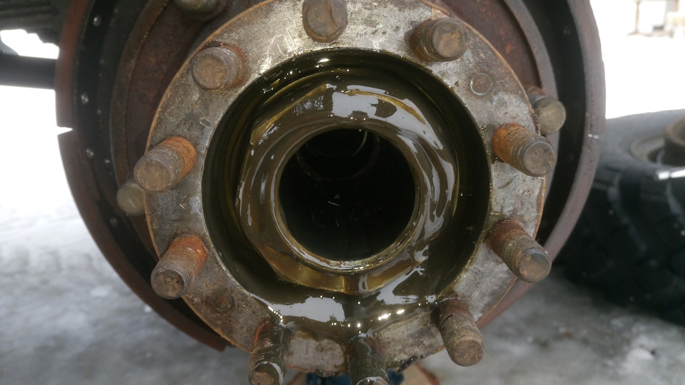

Потек сальник ступицы задней левой! Утром обнаружил при осмотре, перед поездкой.
Быстренько разобрал и увидел что сальник не правильно стоит и из за этого у него пружинка стягивающая слетела аж во внутрь блока сальников подкачки! Все быстро исправил, поставил новенький, за одно промыл подшипники, набил новую смазку, поменял все прокладки. Готово!
PS не делал я ревизию ступиц задних с момента покупки, так как была обслужена у старого хозяина, но вот ошибка его и вылезла! (неправильное положение сальника), теперь завтра буду делать ревизию правой стороны.

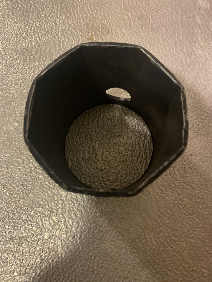

Каким ключом большую гайку откручивали ?
Вот родной
Ещё фото
Скорее всего просто сапун забитый был!
Да и его тоже менял
В идеале сапуны нужно поднять в виде шлангов максимально высоко, и объединить в общую магистраль, и поднять ещё выше, в заводском исполнении сапун часто забивается!

молоток
Колодки придется менять, они маслом пропитались
Приветствую! Не успели! Во время заметил не разбрызгалось на них. :) чуток тока. Хорошо промыл их.
Ох и мороки с этой заменой ! Один раз сталкивался, со шпильками на полуоси полдня промучился, пока отвернул, но это дело случая.
Да есть чуток мороки, немного попотел хотя на улице было в это время -16С. Но все открутилось нормально! А вот когда промывал все а потом набивал новым перепачкался весь как трубочист! :)
