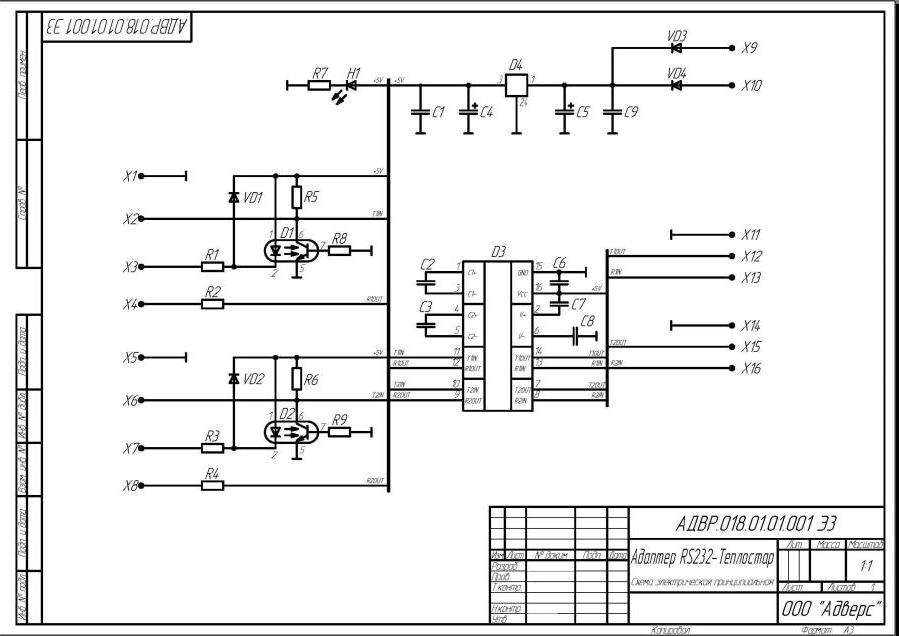

Новый в Кирове вроде есть, цена около 700 руб. Заказывать с сайта теплостара это 300 руб+300 руб доставка+ждать хз сколько. Решил убедиться, что причина в нём. За вечер изучил вопрос с диагностикой этих котлов. Оказывается, на сайте Теплостара есть схема адаптера, для подключения к компу. Но она мало того, что сделана пьяным индусом (за каким-то чёртом она рассчитана на 2(!) котла одновременно) и подключается к компу через COM-порт, которого на ноуте сейчас отродясь не бывает.

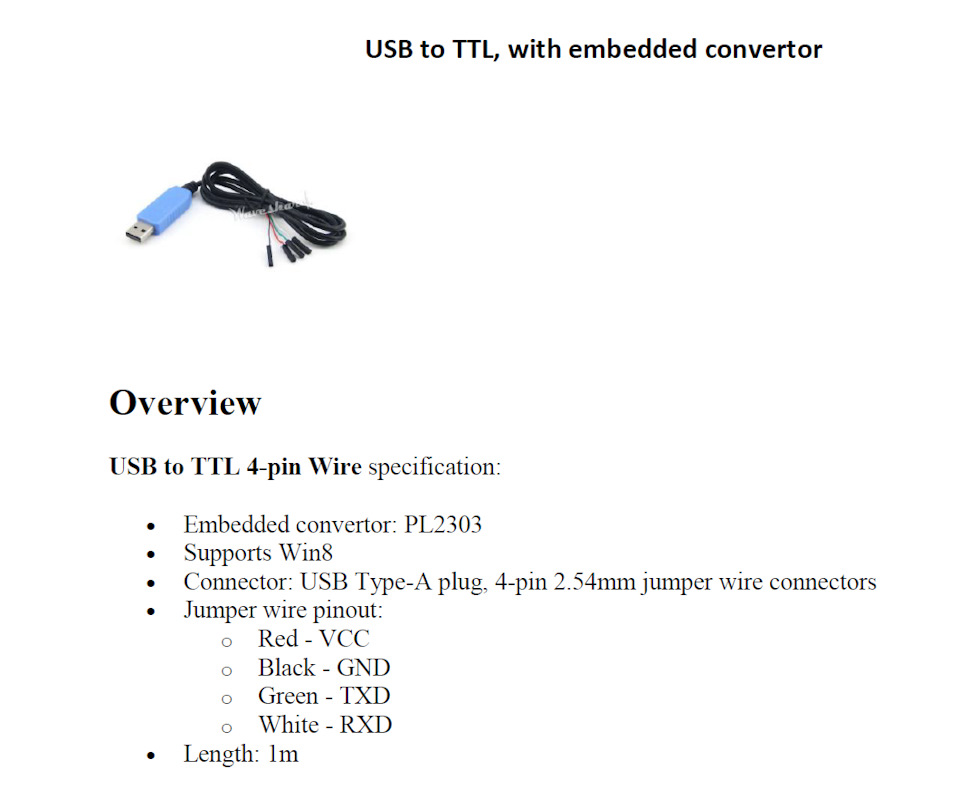

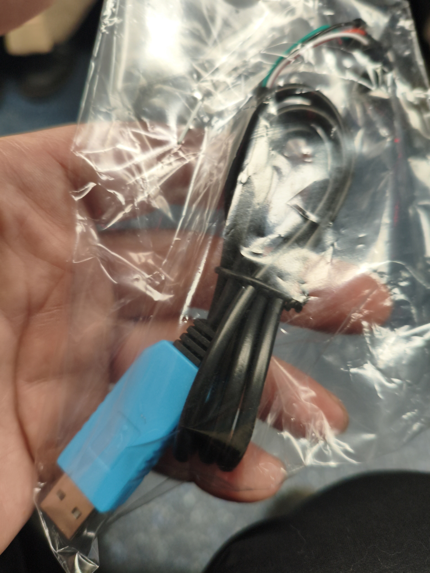

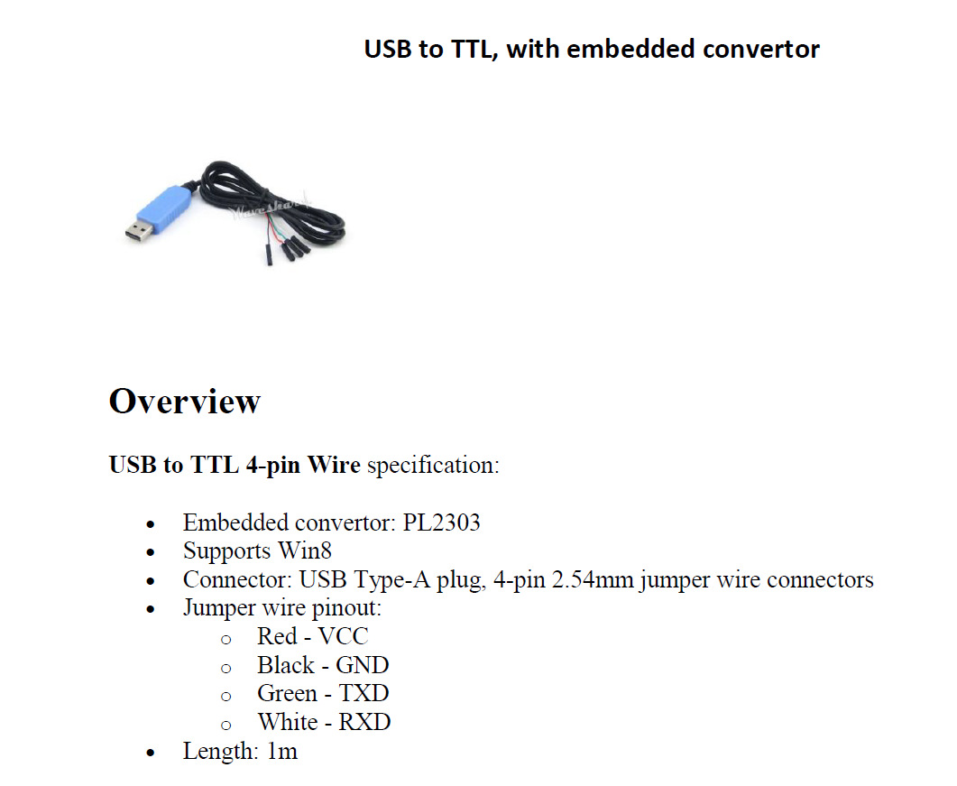

В итоге, для диагностики этого котла, а так же всей остальной продукции Теплостар (Бинары, Планары, Теплостары и протча) я собрал обычный переходник на FT232RL, которая прекрасно преобразует USB в нужный мне RS232. Кто в танке, могу дать наколку. Этот адаптер не что иное, как шнурок от телефона. Если с дата-кабеля мобилы срезать разъём, то в кабеле обнаружатся искомые VCC, RX, TX, GND.

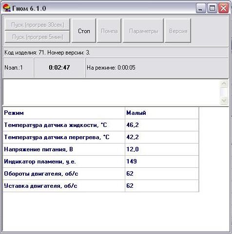

Вот что показывает программа диагностики котла:
Утро, до включения:
Розжиг:
Малый ход:
Сильный:
И завершается всё продувкой:
Есть возможность включить програмно помпу, посмотреть Параметры и версию. Есть два каких-то теста, но они просто запускают автономку. В чём между ними разница, я не понял.
Так же есть странная программа "Чёрный ящик". В ней видно, сколько раз стартовал котёл, минимальную температуру при старте и некоторые другие параметры:
Вот в общем и вся диагностика автономок от Адверса. Самое ценное, что всё это доступно без какого-либо дорогого оборудования. Если кому интересны подробности-спрашивайте, отвечу.

Купил сегодня в чипдип. Осталось программу скачать и подключиться. Спасибо за инфу. По факту отпишусь

Правильно написал Petrov-kamensk. Судя по схеме АДВР завода изготовителя там токовая петля. Потому заморачиваться не стал и просто купил заводской адаптер с переходниками.
На днях у меня была проблема с Планар 4ДМ2-24 по коду 2 (мигания светодиодом). Благо на сайте производителя есть доступная документация, но и в ней под кодом 2 целая куча причин.Гадай не хочу, хоть на кофейной гуще или на светодиоде.Там же на сайте и была выше опубликованная схема.Вот и возник вопрос какой стороной эту схему подключать?Судя по Вашей информации переходник на FT232RL это USB-UART(TTL), а не USB-RS232. Если это так то должен подойти и такой Сейчас камазы в рейсе когда приедут обязательно попробую.
в смысле какой стороной? USB в компуктер, пины вместо пульта управления и погнал диагностировать от зари и до заката
К плате usb кабель, а от платы к проводу вместо пульта и всё?
Приветствую.можно ли с помощью этой штуки делать диагностику планар?если да, то можно схему как сделать?
можно. Подключаться вместо пульта управления, RX, TX и GND

Нет. Я говорил про дата-кабели для мобил, в них раньше этот адаптер встроен был. Сейчас ЮСБ это просто 4 провода

Начнем с того что этой схеме уже много лет, её делали когда COM еще был на компьютерах и если постараться то можно было купить новый ноут с этим портом.
Два канала для диагностики двух устройств, если уж микросхема двух канальна то надо использовать.
со стороны устройства токовая петля в уровнях ttl те адаптер RS232 -TTL, ну или USB-TTL
