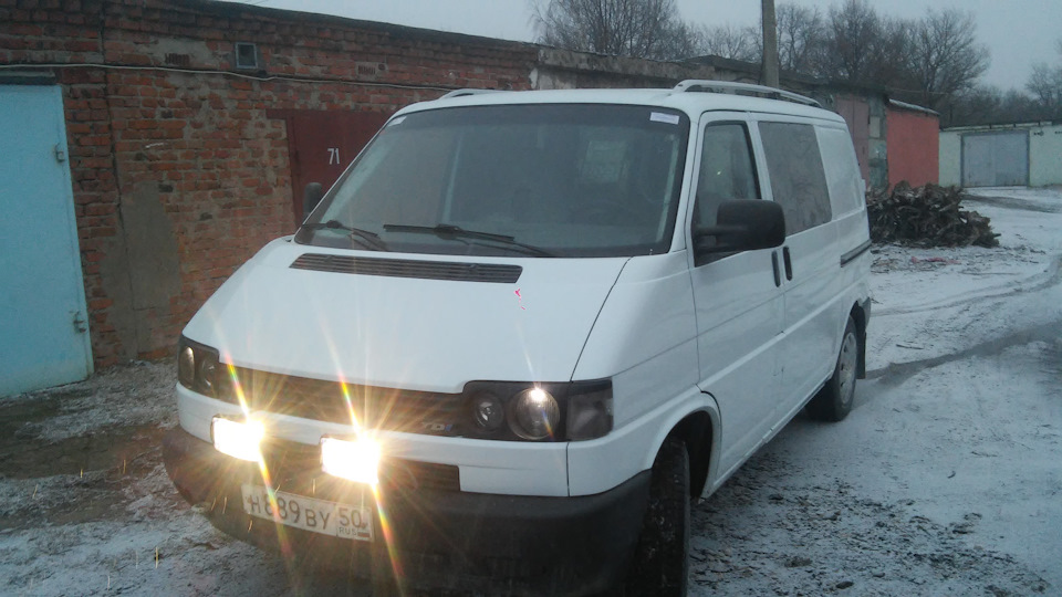

Сегодня активировали доп канал сигнализации, вывели провод в пульт управления Webastoй! Теперь могу включать и выключать её с брелока сигнализации когда захочу, теперь не надо заводить таймер на определенное время и подстраиваться под это время! Нажал, подождал и пришел к теплой машине))) К зиме потихоньку готовлюсь

Я тоже автономку Эбершпехер недавно только завязал с сигналкой на доп.канал(поменял сигналку)
Удобная вещь, "скажу я вам по секрету"и что я раньше то "не ленился" до буса бегать
Нееее, была автономка изначально, но запускать можно было только с этого пульта и программировать запуск только на следующий день! Теперь когда угодно можно запустить её главное чтоб в пределах действия сигналки была машина
я что-то не понимаю )))
нажал на открытие дверей и включается автономка ?
Нажал на активацию дополнительного канала- автономка включилась, нажал ещё раз и она отключилась

На сигах помимо открытия дверей, есть доп.каналы(2-3 канала), которые включаются определенной последовательностью комбинацией кнопок

получается что был догреватель а стала автоновка, да?
Нет, у него была автономка(а не догреватель) с пультом-таймером, просто он завязал доп.сигнал со своей сигналки и пульт-таймер автономки(включая задействованный доп.канал сигналки он эммулирует включение таймера с кнопки)
